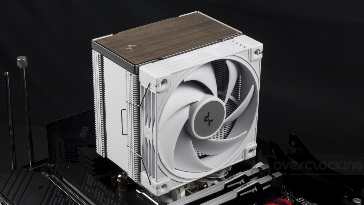

Le DeepCook AK700 Digital est un dissipateur qui est arrivé en catimini par chez nous. Cependant, avec ce nouveau modèle, la marque basée à Beijing nous propose une référence haut de gamme, simple tour en 120 mm. Les performances sont annoncées comme proposant un bond en avant significatif. Nous allons donc voir cela dans notre test dédié. De notre côté, nous avons reçu une version blanche.
DeepCool AK700 Digital White Présentation :
Avec ce dissipateur, DeepCool nous propose donc un ventirad haut de gamme en 120 mm. Ce dernier est proposé dans une version blanche nommée WH tout en étant déclinée en une version noire baptisée Nyx.
D’un point de vue marketing, DeepCool promet des performances de nouvelle génération. Pour y parvenir, l’entreprise équipe son ventirad de caloducs Core Touch Technology 2.0. Idem, les caloducs sont présents en nombre important pour un modèle décliné au format simple tour en 120 mm classiques. Effectivement, nous en retrouvons un total de sept. Pour vous faire une idée, c’est un de moins qu’un Noctua NH-D15 G2 par exemple.
Afin de maximiser la compatibilité avec la mémoire, la base est excentrée. De cette manière, peu importe la RAM que vous choisissez, ça passera sans souci.
Du côté de la ventilation, nous retrouvons un ventilateur de 120 mm dont la gestion est boostée à grands coups d’IA. Pour gérer sa vitesse, vous pouvez passer par le logiciel Creative de la marque qui propose des modes s’adaptant au mieux à votre environnement ou aux performances recherchées. Dans tous les cas, vous disposerez aussi d’un mode manuel pour appliquer une vitesse fixe au ventilateur.

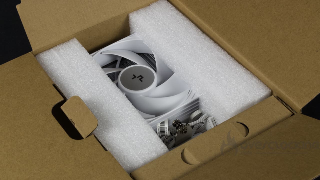

Comme à son habitude, DeepCool nous propose une boîte en carton toute simple sur laquelle figurent des liserés et des encarts bleus/verts rappelant les couleurs de la marque. Bien entendu, un rappel des caractéristiques et des fonctionnalités est présent sur une visière blanche amovible.
À l’intérieur, nous retrouvons le dissipateur entouré par deux gros blocs de mousse PU blanche. La partie accessoire se retrouve dans une boîte dédiée, mais nous verrons son contenu un peu plus bas.

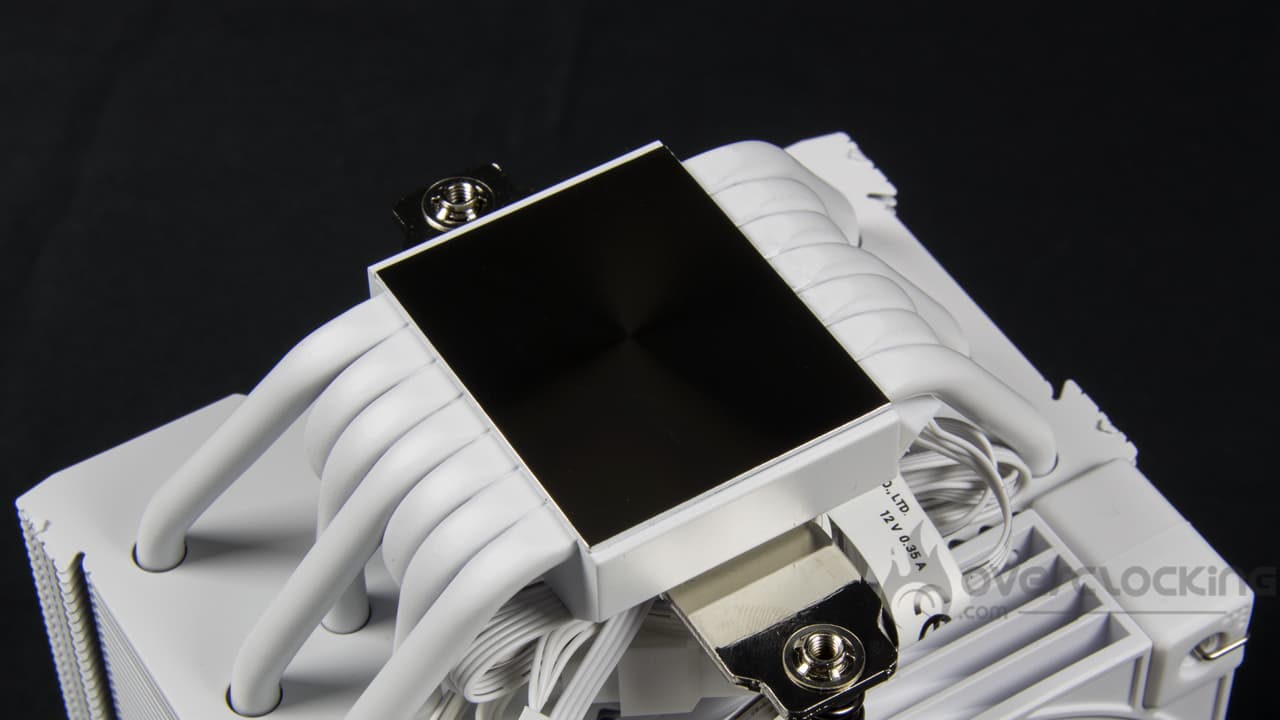

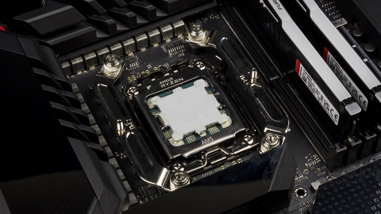

La base :
DeepCool AK700 Digital White base Comme nous pouvons le voir, cet AK700 Digital WH affiche une large base en cuivre nickelée. Cette dernière mesure 48×39 mm et est donc suffisamment importante pour couvrir l’intégralité de l’IHS d’un processeur Ryzen ou d’un Core Ultra/Core i moderne. Dans tous les cas, nous retiendrons une finition nickelée avec usinage très fin.
Comme on peut le voir, cette dernière est légèrement excentrée de sorte à maximiser la compatibilité avec la RAM. Dès lors, vous pourrez installer n’importe quel kit RAM du marché sans transpirer ni avoir à rehausser le ventilateur. Par ailleurs, nous remarquons qu’un grand nombre de caloducs partent de cette dernière : sept de 6 mm précisément. Pour un modèle en simple tour, c’est très dense !

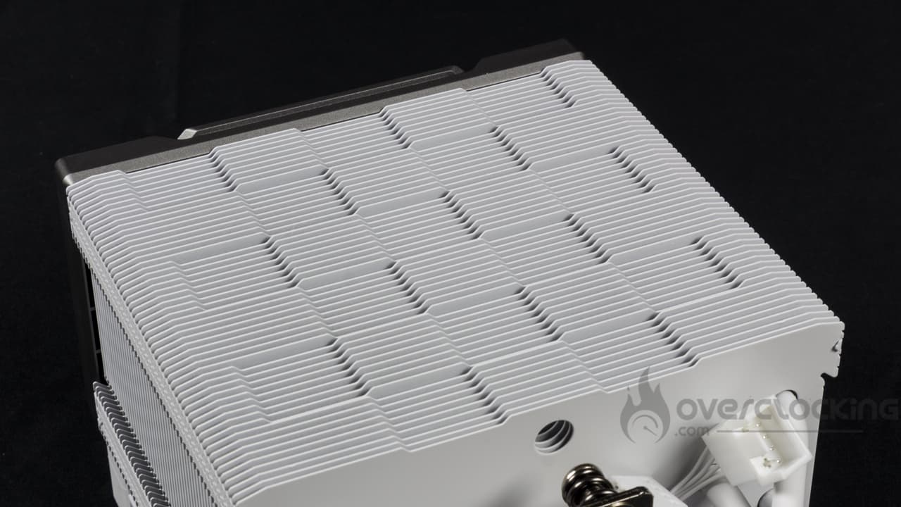

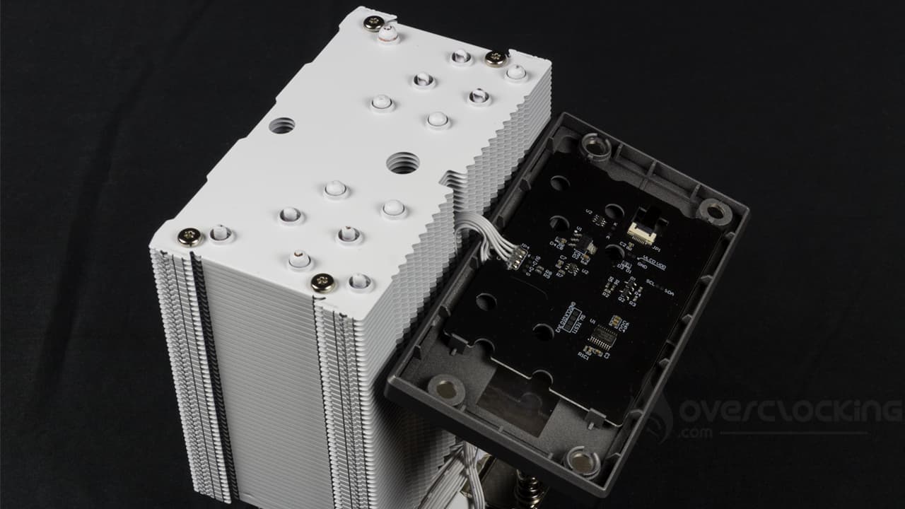

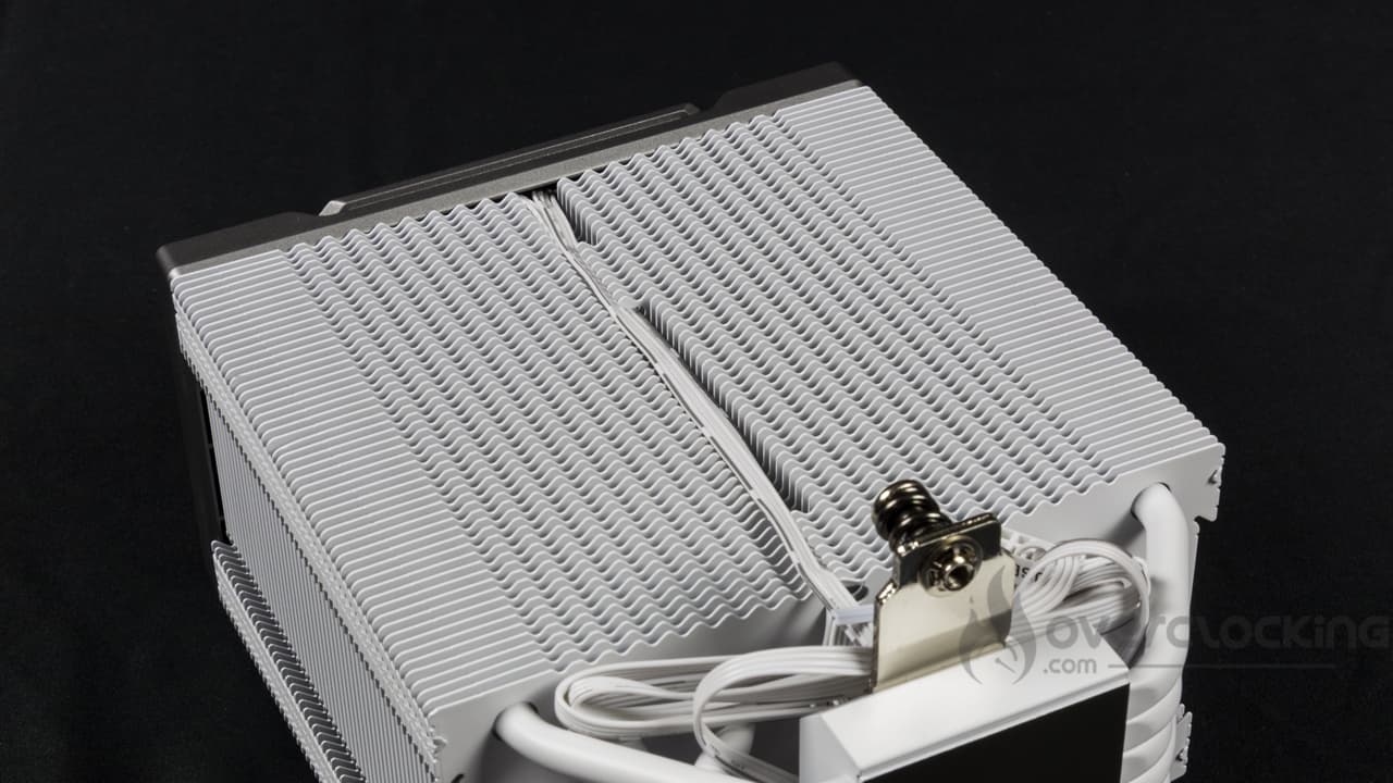

Le radiateur/finition :
Ayant affaire à un ventirad au format simple tour, ce dernier ne présente qu’un seul et unique empilement d’ailettes en aluminium. Celui-ci dispose alors de 54 ailettes, dont la découpe est particulièrement soignée. À l’arrière, elles proposent un motif en forme de gaufrier tandis qu’à l’avant, elles présentent une découpe en dents de scie avec un canal central pour faire passer la connectique.

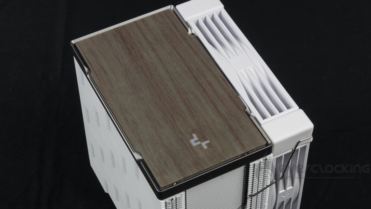

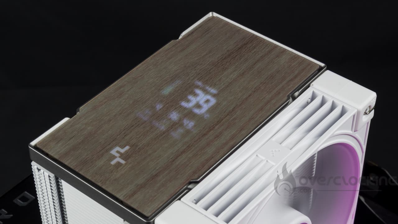

DeepCool AK700 Digital White capot Sur le dessus, nous retrouvons le fameux capot imitation bois. Ce dernier est magnétique et se retire facilement pour favoriser le montage du radiateur. Nous remarquons également un petit logo DeepCool transparent tandis que l’affichage numérique apparaîtra par transparence.
Globalement, la finition est excellente et le revêtement blanc est appliqué de manière uniforme sur la totalité de la surface du ventirad tandis que le capot supérieur apporte un changement de visuel et de texture bienvenu.

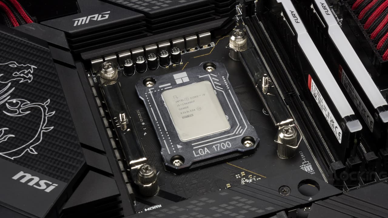

Compatibilité :
En matière de compatibilité, DeepCool indique que son ventirad pourra se monter sur les cartes mères suivantes :
  • Intel : LGA-115x – LGA-1200 – LGA-1700 – LGA-1851
  • AMD : AM4 – AM5
Le support des cartes mères HEDT est absent. En AMD, cela nécessite une base particulièrement élargie qui n’est pas présente ici tandis qu’en Intel, les cartes mères LGA-2000 commencent à être un peu vieilles pour que cela soit intéressant de continuer à les maintenir.

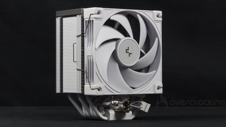

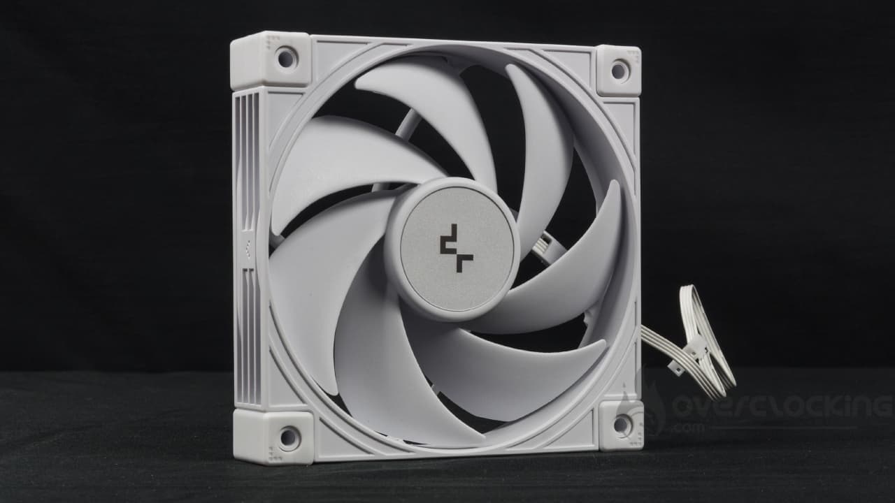

Le ventilateur :
Le ventilateur adopte une forme et un design qu’à force de passer en revue les produits de la marque, nous finissons par connaître par cœur. Eh oui, il adopte une forme très similaire à celle des FK120 du constructeur. Dès lors, nous retrouvons un cadre carré avec des silentblocs caoutchoutés présents aux quatre coins. Sur la tranche, des petites flèches rappellent le sens du flux d’air tandis que les sept pales adoptent un profil élargi sur leur extrémité avec une courbure plutôt prononcée.
Pour finir, ce modèle adopte un unique connecteur PWM à quatre broches… Mais le radiateur dispose d’une prise USB à neuf broches ainsi qu’un connecteur PWM pour ventilateur femelle. Rappelons que le dissipateur dispose d’un support logiciel.
DeepCool AK700 Digital White ventilateur Au niveau des caractéristiques, nous retiendrons une vitesse de fonctionnement maximale particulièrement élevée. En effet, nous parlons de 2700 tr/min au maximum ce qui, pour un ventirad, se voit très rarement. Bien souvent, la vitesse max tourne autour des 2000 tr/min, rarement plus. Mais, cette vitesse importante permet au ventilateur de générer un fort flux d’air (77,23 CFM) et une importante pression statique : 5,13 mmAq.

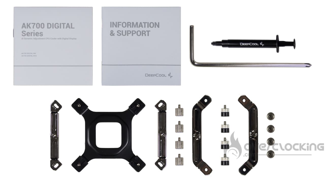

Le bundle :
DeepCool AK700 Digital White bundle La partie accessoire qui repose dans une boîte en carton comprend alors :
  • Une notice de montage
  • Un guide information et support
  • Un tournevis
  • Les bras de montage et la backplate en acier pour CPU Intel
  • La visserie pour le montage
  • Les bras de montage AMD
Comme on peut le voir, DeepCool fournit tout le nécessaire pour le montage de son ventirad. Nous apprécions la pâte thermique en seringue qui, selon la quantité proposée, pourra faire plusieurs montages. En opposition, le tournevis permettra de monter son ventirad sans avoir à chercher dans sa caisse à outils un modèle suffisamment long pouvant traverser tout le radiateur pour le vissage final !

Le montage de l’AK700 Digital WH :
Le montage est très simple à réaliser. Sur socket Intel, il suffira de déposer la backplate au dos de la carte mère. Pour cela, il faudra gérer la position des pas de vis en les rapprochant ou en les éloignant du centre suivant que vous ayez une carte LGA-1700/1851 ou LGA-115x. Une fois en place, on y visse les entretoises qui serviront à accueillir les bras de montage qui seront eux-mêmes verrouillés par des écrous à tête cruciforme. Une fois le mécanisme en place, on positionne le radiateur et on le visse. Pour cela, il faudra retirer le ventilateur et le capot pour libérer l’accès à la languette de fixation. Attention cependant, les griffes en acier sont particulièrement serrées et peuvent faire mal aux doigts.
Côté AMD, il faudra retirer les bras d’origine de la carte mère pour visser des entretoises (à jupe plastique noire) aux extrémités du socket. Une fois en place, on positionne les bras de montage et on les fixe à l’aide d’écrous. Ne reste plus qu’à appliquer un peu de pâte thermique sur le CPU, placer le ventirad et le visser.
DeepCool AK700 Digital WH LCD Côté branchement, il faudra connecter le ventilateur au ventirad via une prise fan PWM et brancher le radiateur à la carte mère via le header USB 2.0 à neuf broches. Ensuite, on télécharge le logiciel DeepCool Creative pour la gestion de l’affichage LCD et de la ventilation et le tour est joué.
Cependant, une fois sous tension, la finition imitation bois du capot supérieur ne permet pas la meilleure lecture des informations affichées (cf : photo ci-dessus). Pour que ce soit le plus lisible, il faut se tenir bien en face du ventirad.

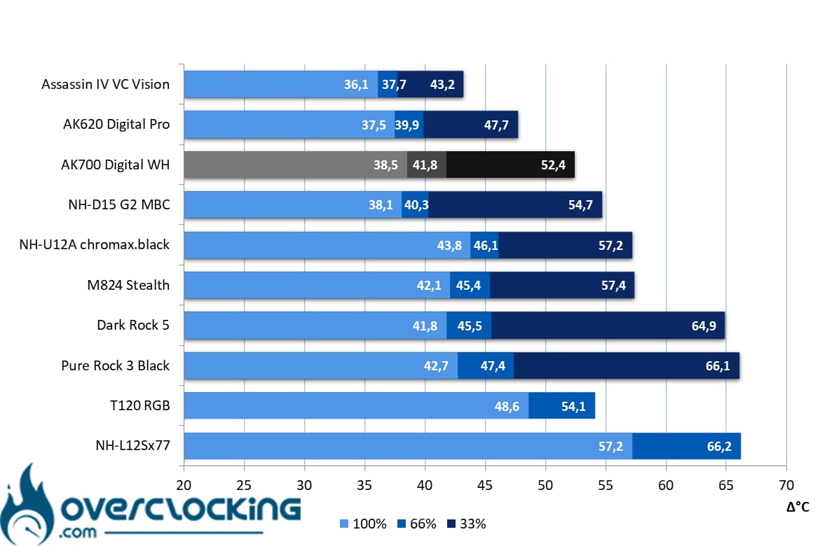

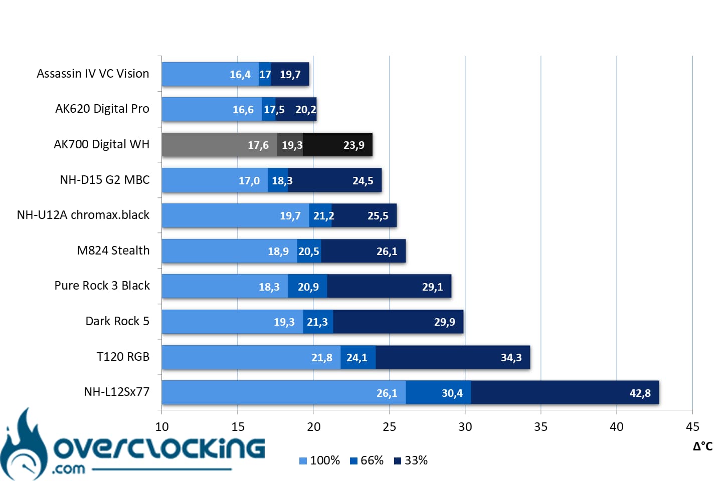

Vitesse de ventilation :
DeepCool AK700 Digital WH vitesses Ce qu’il en ressort au niveau des vitesses, c’est que DeepCool n’y va pas de main morte en montant un tel ventilateur sur son ventirad. Effectivement, avec 2700 tr/min, il décroche haut la main la palme du moulin le plus rapide monté sur un ventirad. À 66% PWM, il est plus rapide que le ventilateur d’un MA824 Stealth à 100% par exemple. Enfin, à bas régime, avec ses 1050 tr/min, il est encore une fois le plus véloce !

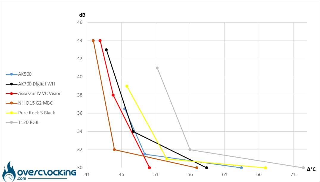

Bruit :
DeepCool AK700 Digital WH Bruit En matière de nuisances sonores, ce n’est pas fameux, mais cela reste corrélé à l’importante vitesse du ventilateur. À 100% de vitesse, nous mesurons 43 dB, soit à peine moins qu’un NH-D15 G2 ou qu’un Assassin IV VC Vision, des ventirads pourtant équipés de deux ventilateurs.
Heureusement, il y a moyen de diminuer les nuisances sonores en ralentissant le régime de ventilation. À bas régime, il est question de 30 dB, parfaitement silencieux tandis qu’il génère plus que 34 dB à 66% PWM… Encore une fois, plus bruyant qu’un dissipateur équipé de deux ventilateurs.

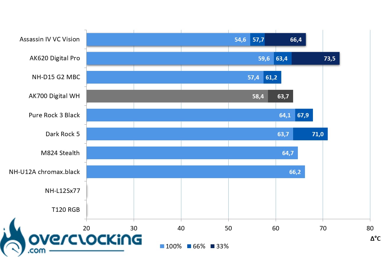

Processeur à 170W :
Enfin, nous terminons avec notre profil 170W. Ici le dégagement thermique est plus important, et correspond au TDP par défaut du 7900X. Voyons comment s’en sortent nos coolings !
Température Ryzen 9 7900X 170W En 170W, le NH-D15 G2 repasse devant tandis que nous ne parvenons pas à mesurer la température avec l’AK700 Digital White à basse vitesse. Passé une certaine limite, le ventilateur se met à tourner à fond tandis que baisser la vitesse à 33% PWM sur notre carte mère fait arrêter le ventilateur.
Résumé :
Sur notre CPU AM5, l’AK700 Digital WH se montre redoutable sur processeur AMD. Comme on a pu le voir, il est parvenu à tenir tête à des dissipateurs bien plus gros que lui, mais il faut dire qu’il est armé pour. Entre ses sept caloducs et son ventilateur capable de tourner à très haut régime… Il a de solides arguments.
65W de consommation :

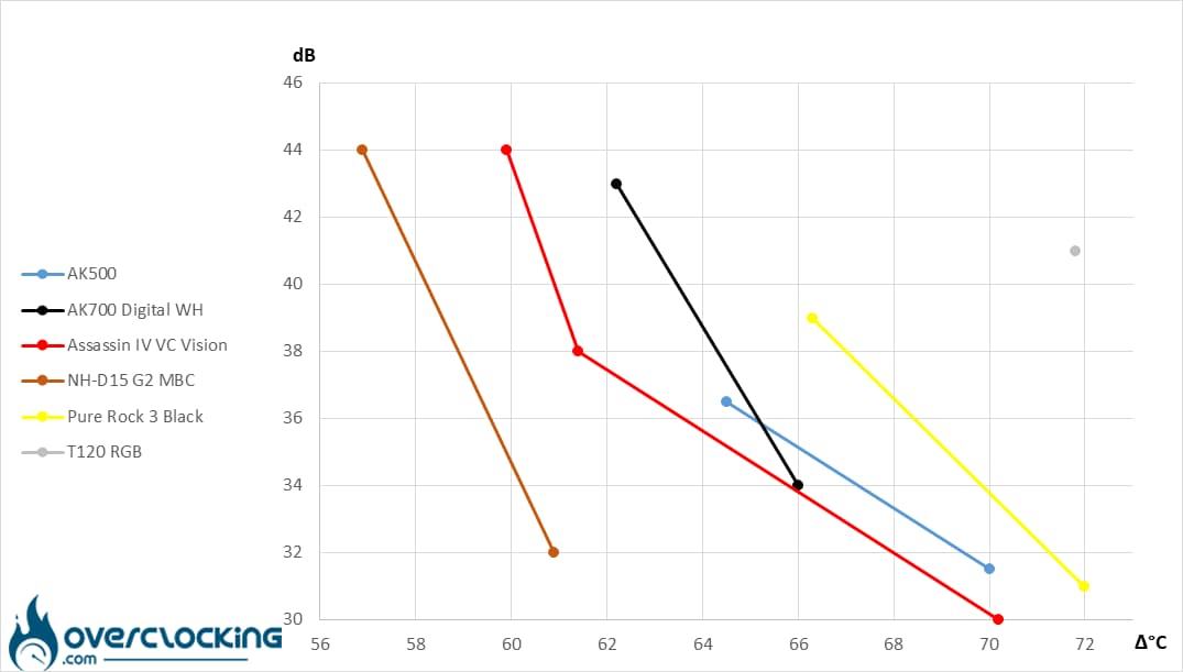

AK700 Digital WH températures/bruit 65W Sur de petites consommations, le ventirad de DeepCool s’annonce particulièrement efficace comme on peut le voir. En l’état, il se place devant tous ses concurrents. Nous aurions peut-être apprécié un dissipateur plus discret sur le plan des nuisances sonores. Rappelons qu’il n’a qu’un seul ventilateur.
105W de consommation :
AK700 Digital WH températures/bruit 105W Avec une consommation de 105W, l’AK700 Digital WH lâche du terrain face à ses concurrents, mais reste quand même placé dans le peloton de tête. En l’état, l’AK620 Digital Pro ou l’Assassin IV VC Vision représentent de meilleures alternatives !
170W de consommation :
AK700 Digital WH températures/bruit 170W En 170W de consommation, de nombreux dissipateurs sont en échec, mais pas l’AK700 Digital WH qui tient avec un ventilateur fonctionnant à 100% et 66%. Cette fois-ci, les gros dissipateurs à double tour lui repassent devant.

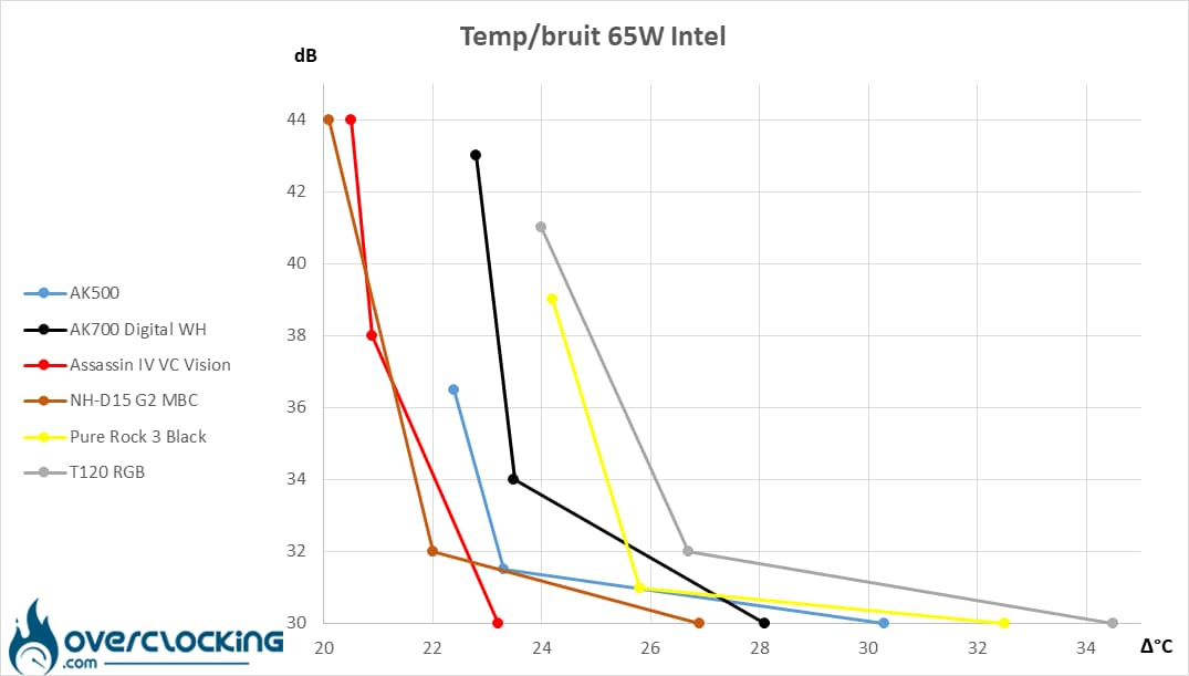

Températures/bruit Intel Core i5 13600KF 65W Avec une petite consommation, nous constatons que les deux gros ventirads à double tour se montrent particulièrement efficaces et offrent un ratio température/bruit bien meilleur. L’AK500 est aussi très efficace sur ses vitesses les plus élevées grâce à un niveau sonore très bas. C’est probablement la solution à privilégier sans se ruiner sur de petites consommations.
125W de consommation :
Températures/bruit Intel Core i5 13600KF 125W En 125W de consommation, l’AK500 se retrouve désormais dans le sillage de l’AK700 Digital WH tandis que ce dernier colle au train des gros modèles double tour. Les petits dissipateurs type Pure Rock 3 ou T120 RGB sont largués !
Températures/bruit Intel Core i5 13600KF 170W Avec une consommation de 170W, le NH-D15 G2 s’envole tandis que l’AK700 Digital WH se retrouve positionné au-dessus de l’AK500 une nouvelle fois. [nextpage title= »Conclusion »]

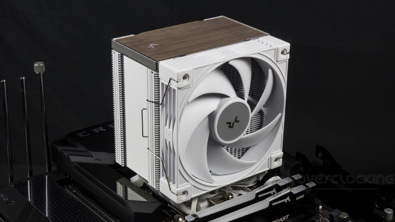

Nous arrivons à la fin de ce test de l’AK700 Digital WH de DeepCool. Pour le coup, avons-nous affaire à un produit réussi ? Voyons cela dans le détail !
Un ventirad blanc avec imitation bois très réussie !
Avec ce dissipateur, DeepCool nous propose un ventirad particulièrement soigné visuellement parlant. Dans cette version, il adopte une jolie robe blanche avec un capot supérieur proposant une imitation bois. La finition est exemplaire, comme d’habitude avec la marque.
D’un point de vue compatibilité, nous n’avons pas remarqué de point bloquant. Sa hauteur lui permettra un montage dans de nombreux boîtiers tandis que sa base excentrée permet l’installation de n’importe quel kit RAM. En revanche, le poids peut surprendre : 1,2 kg pour un modèle simple tour comme celui-ci, c’est très lourd compte tenu du format.
Une fois sous tension, nous pouvons profiter de l’affichage segmenté présent sur le dessus du ventirad. Ce dernier renseignera les informations classiques de votre système : température, CPU, % d’utilisation, fréquence, etc. Néanmoins avec ce capot imitation bois, il n’est pas des plus lisibles, l’affichage ressortant flou. La déclinaison Nyx est probablement plus réussie à ce niveau.
Montage simple et compatibilité maximale avec la RAM !

Les performances proposées par ce dissipateur nous ont clairement bluffés, surtout sur plateforme AM5 où il se retrouve à rivaliser avec le NH-D15 G2 MBC de Noctua. D’un autre côté, il faut tempérer ces résultats puisque l’AK700 Digital W repose sur un radiateur solide traversé par sept caloducs d’une part. D’autre part, le ventilateur est puissant, 2700 tr/min. Enfin, le NH-D15 G2 que nous testions, c’était le modèle « généraliste », pour en tirer le meilleur sur processeur AM5, c’est la déclinaison LBC qu’il faudrait viser. Sur socket LGA-1700 , le dissipateur s’en tire bien, mais il rend à César ce qui appartient à César et les gros ventirads dual tower en 140 mm reprennent la tête.
Finalement, les nuisances sonores sont très élevées. Pour vous donner une idée, avec un ventilateur de 120 mm, il fait autant de bruit qu’un dissipateur en double 140 mm à fond. Nous sommes en train de nous demander si deux ventilateurs montés en push/pull fonctionnant à 1800 tr/min avec ce design n’auraient pas été plus cohérents ?
Dans tous les cas, il adopte un ratio températures/bruit très agressif !

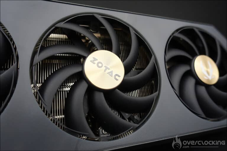

La pénurie de mémoire bat son plein et Zotac lance un avertissement. Si cette situation perdure dans le temps, certains constructeurs pourraient disparaître dans les années à venir. Entre prix trop élevés et ralentissement du marché, certains pourraient ne plus vendre suffisamment de matériel pour survivre.
Zotac met un terme à son système de cashback en Corée !
La carte graphique ZOTAC RTX 5090 AMP Extreme Infinity Actuellement, le marché de la mémoire subit une très forte pression avec une offre qui ne parvient pas à satisfaire toute la demande. Depuis que l’IA est véritablement devenue accessible, il y a une très forte demande dans ce secteur. Forcément, il faut produire du matériel capable d’alimenter et d’entraîner les différents modèles et ce matériel exploite certains types de mémoire coûteux en silicium. Dès lors, les producteurs de mémoire allouent davantage de ligne à la production de ce type de mémoire (HBM et LPDDR notamment). Cela se fait au détriment des puces utilisées dans le secteur grand public : DDR4/5 et GDDR6/7. Forcément, avec ce déséquilibre offre/demande, les prix montent et on se retrouve dans la situation actuelle. Il arrive un stade où les constructeurs ne peuvent plus absorber les coûts et cela se ressent sur la facture finale. Pour réaliser quelques économies immédiatement, Zotac annule son programme de cashback de 2% en Corée du Sud et avertit que la situation actuelle risque de laisser des constructeurs sur le carreau. Les plus petits sont potentiellement les plus vulnérables du fait de leurs volumes écoulés plus faibles. [affilizz-publication id= »twvlwqa »] Déjà, on s’attend à voir un approvisionnement limité sur certaines cartes graphiques ou certaines capacités mémoires. De plus, les partenaires de NVIDIA, même les plus gros, pourraient réduire le nombre de cartes en circulation pour certains GPU et se concentrer sur les modèles qui se vendent le plus en temps normal ou qui affichent une meilleure rentabilité. Notre confrère cite la RTX 5080 Expert de MSI qui a quasiment disparu des étals. Dès lors, il n’est pas non plus impossible que cette situation favorise les anciennes générations de cartes qui pourraient rester en stock dans les magasins… Mais les prix resteraient élevés encore une fois.

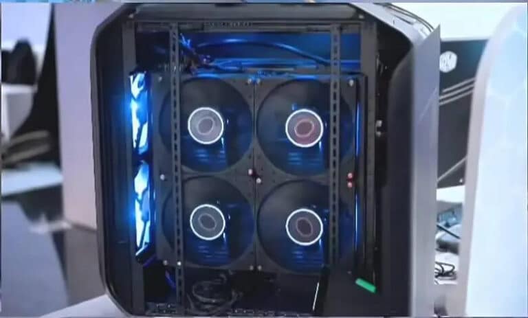

Un AIO de 360 x 360 en préparation chez Cooler Master ?
Cooler Master présentait, lors d’un événement en Chine à Huizhou, un nouveau kit watercooling AIO pour le moins, original. Effectivement, le kit en question affiche un radiateur particulièrement encombrant. Il adopte un format 360 x 360 mm avec quatre ventilateurs seulement. Bref, c’est le genre de kit qui ne servira que pour des usages pros !
Un AIO de 360 x 360 mm présenté par Cooler Master !
Cooler Master 360x360 Avec ce kit, Cooler Master nous propose donc une taille assez exotique de radiateur puisqu’il adopte un format 360 x 360 mm. Si certains modèles customs comme le NexXxos UT60 1080 Nova adoptent un format similaire, celui-ci se distingue par la possibilité d’y monter quatre ventilateurs. Oui, dessus, vous ne monterez pas neuf ventilateurs en 120 mm, mais quatre de 180 mm. Cooler Master indique que le but est de réduire le bruit en passant par quatre ventilateurs plutôt que neuf : « pourquoi pas après tout ». Dans tous les cas, au vu du slide partagé, ce n’est pas un kit qui se destine aux plateformes mainstream. La pompe nous semble particulièrement massive puisqu’elle se destine à un montage sur des sockets type LGA-4677 par exemple ou équivalents en AMD. Dans tous les cas, Cooler Master annonce une capacité de dissipation massive de plus de 2000 watts tandis que le débit d’air annoncé avec les quatre ventilateurs est de plus de 600 CFM au cumulé. Au final, ce n’est pas un AIO que vous serez susceptibles d’acheter, à moins d’être équipé d’une plateforme adaptée. Ensuite, la compatibilité avec les boîtiers risque de poser quelques menus problèmes. Pour l’heure, c’est une référence qui était exposée dans un boîtier Cosmos Alpha de la marque. [affilizz-publication id= »o5xl63n »] Enfin, les prix risquent d’être élevés également. C’est là que l’on s’interroge sur le fait de ne pas se constituer une boucle personnalisée avec un radiateur adoptant des dimensions similaires si le format vous intéresse.
