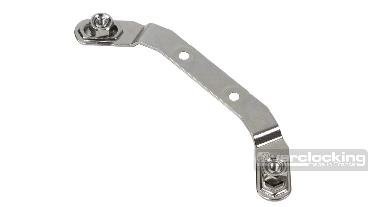

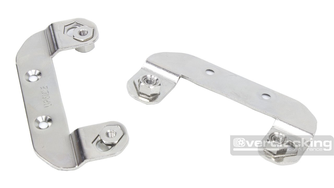

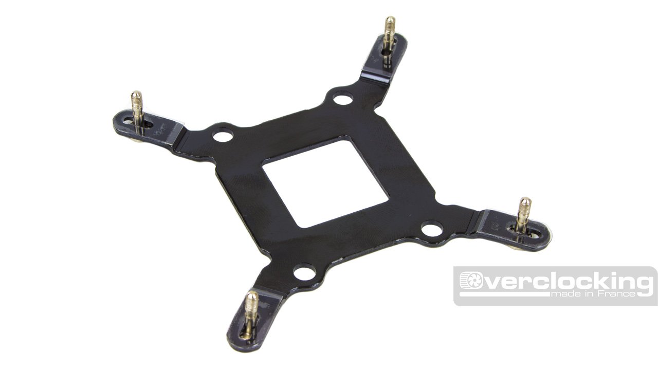

Pour commencer, on va préparer nos fameux braquets de montage. Gardez à l’esprit que le positionnement influera sur le socket visé. Pour le coup on se munira des vis entretoise que l’on vissera sur le braquet à l’aide d’un écrou. Le serrage est grandement facilité grâce à la clef fournie en bundle.

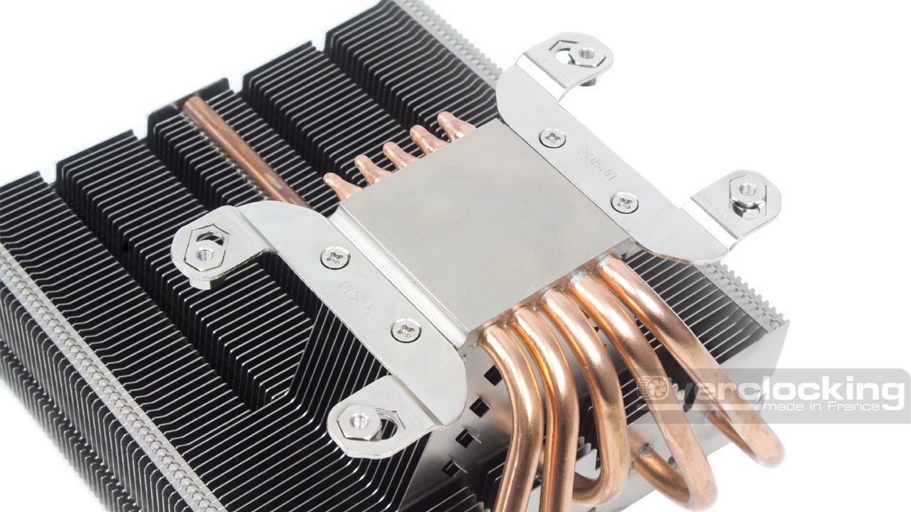

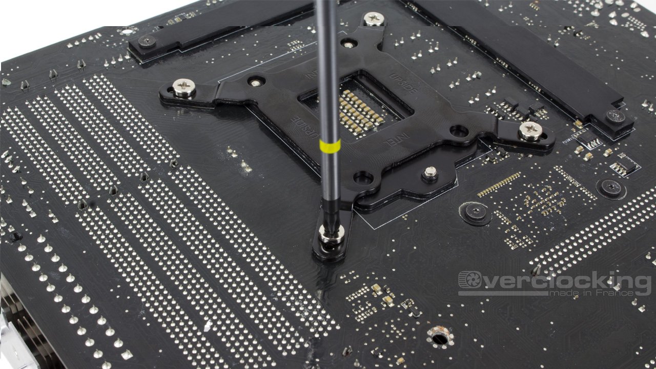

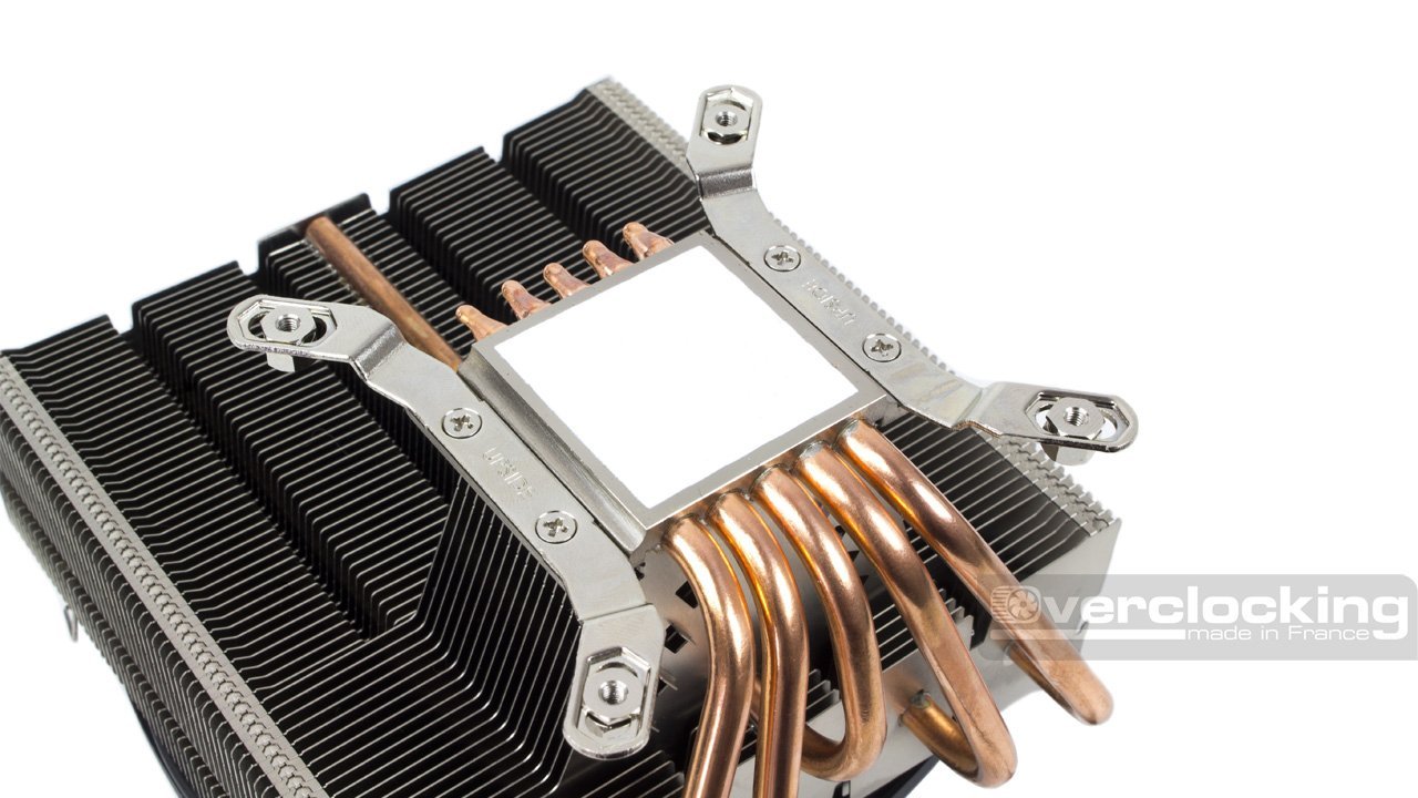

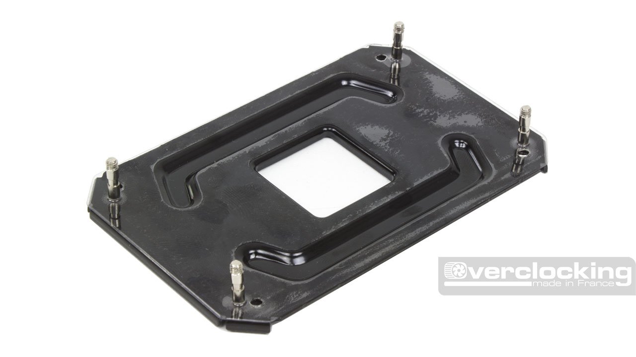

Une fois les braquets préparés, on viendra les fixer sur la base du Shadow Rock TF2 à l’aide de quatre petites vis. Attention, on a tendance à vite les perdre celle-ci, gardez-les à l’oeil. Enfin, on préparera aussi la backplate correspondante au socket visé en enfilant des vis directement dedans.

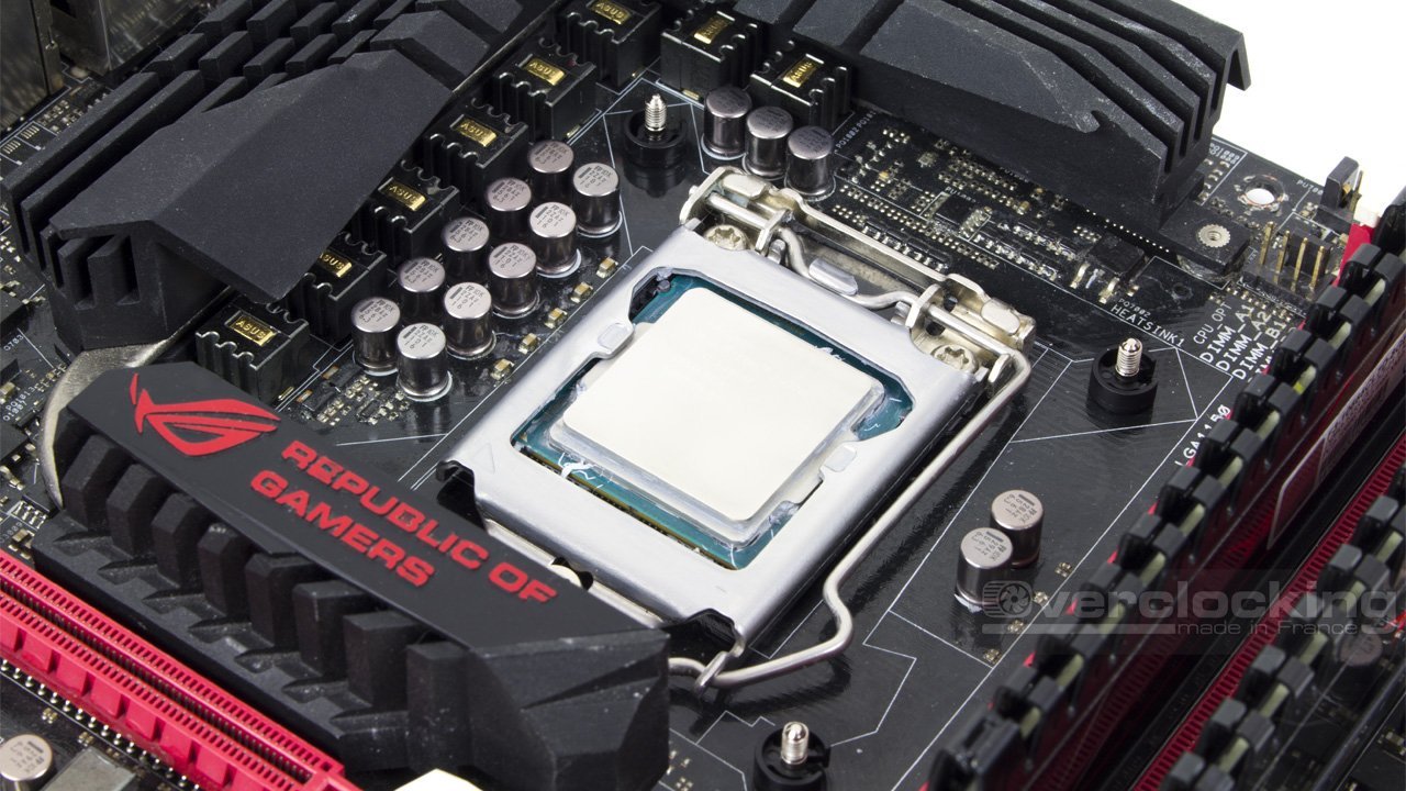

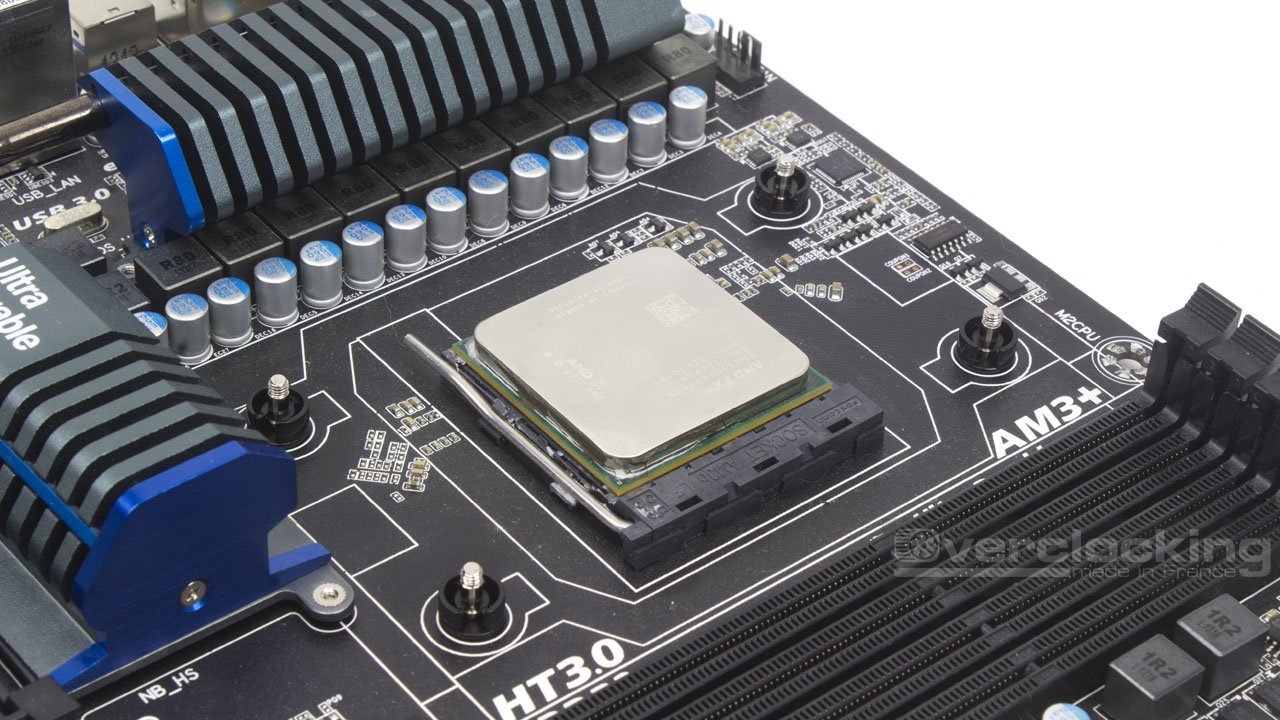

Avant de passer à la fixation du ventirad, il ne faudra pas oublier de clipser des petites rondelles en plastique autour des pas de vis. Petite particularité côté AMD, en plus des petits clips, il faudra ajouter des petites rondelles en plastique noir en plus…

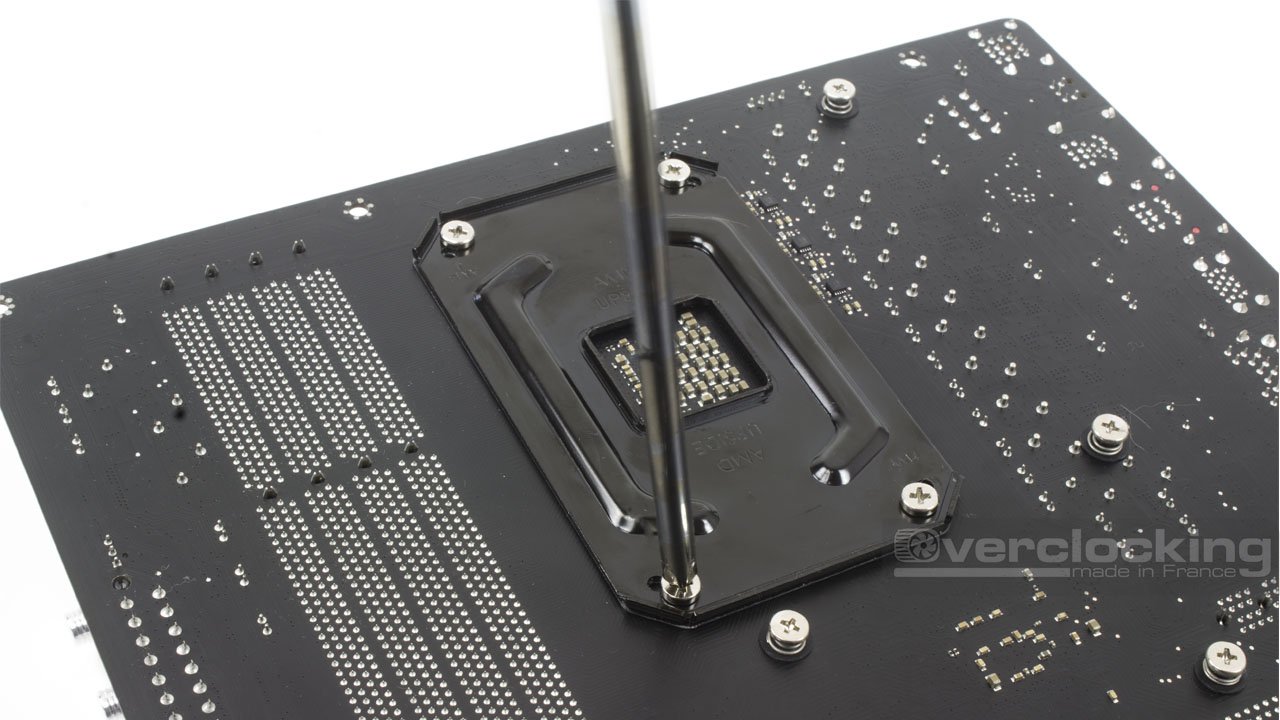

Maintenant, on pose le ventirad sur le ventilateur et on vient déposer la carte mère dessus. Le vissage se fera depuis la backplate.
Bon, c’est monté, alors pour le coup, une partie de plaisir ou une véritable galère ? Ni l’un, ni l’autre, ou un peu des deux. Dans l’ensemble, le montage se fait bien, ce n’est pas un problème. Toutefois, pour parvenir à installer notre cooling, il faudra manipuler un grand nombre de pièces et devoir visser par la backplate… Comme d’habitude avec la marque (excepté pour les Silent Loop), l’installation est une étape qui mériterait d’être simplifiée.

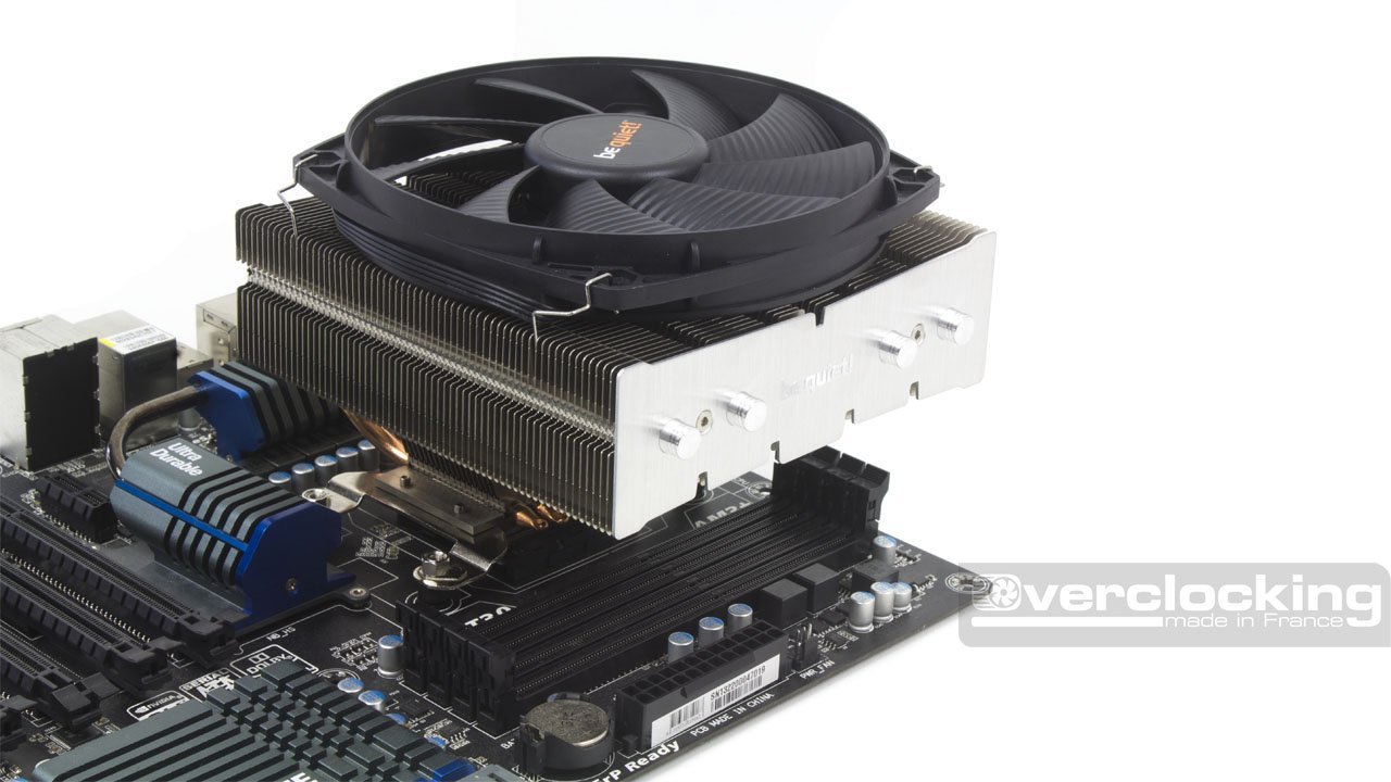

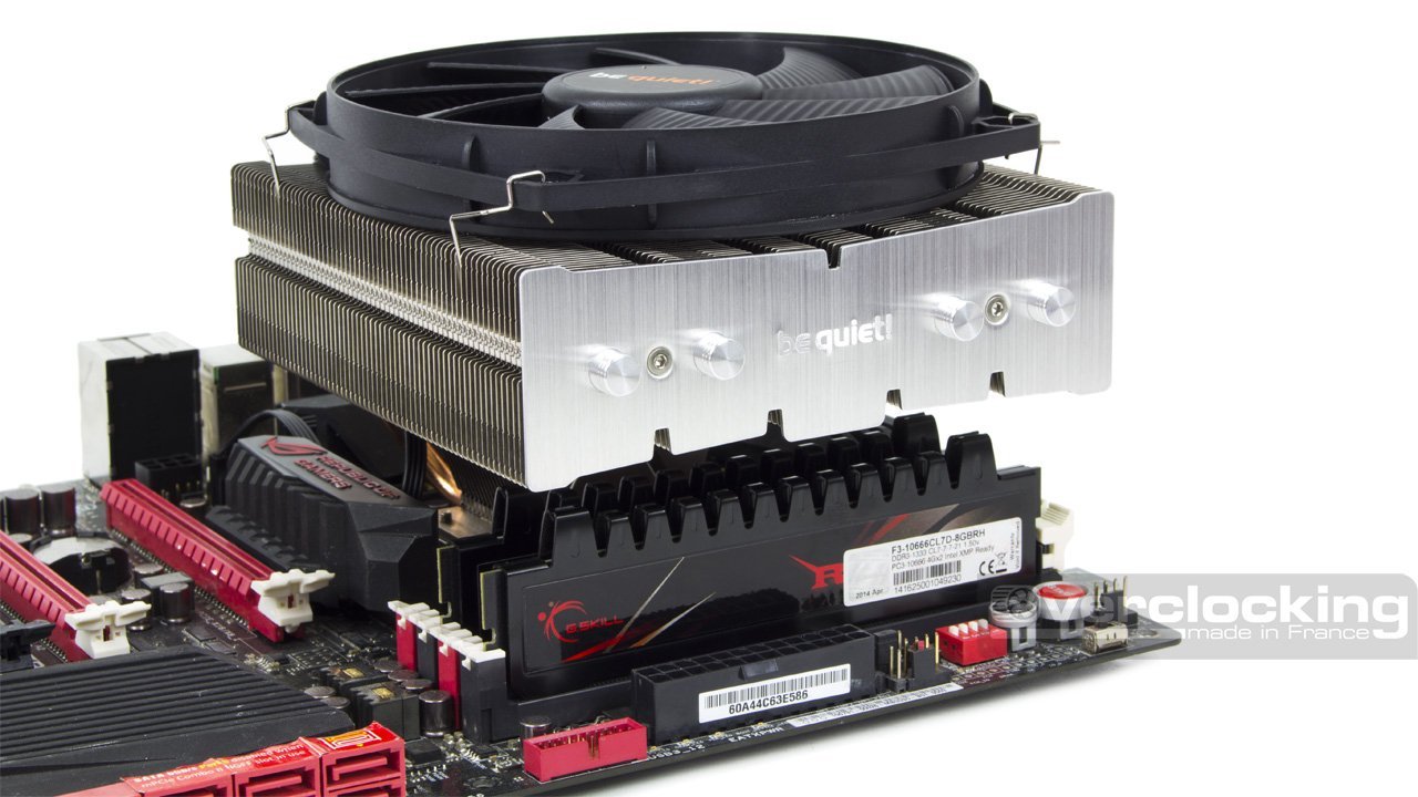

Ah, et n’oublions pas de préciser qu’une fois assemblé, nous avons environ 52 mm de libres pour notre mémoire. De quoi installer de la RAM avec des dissipateurs plus ou moins imposants.
