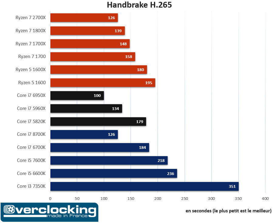

Dans cette partie, nous nous attelons à un usage pouvant mettre les plus gros CPU à mal. D’un côté, nous retrouvons l’encodage vidéo x265 (sortir une vidéo dans un format différent à celui d’origine, par exemple lorsqu’on a fini de monter sa vidéo, ou lorsqu’on veut ripper un blu-ray) symbolisé par Handbrake. Et de l’autre la création 3D (création de scènes 3D précalculées), symbolisée par Cinebench.
Handbrake :
Handbrake est un logiciel très connu d’encodage vidéo. Il propose énormément de formats possibles. Ici nous le ferons sur une video .avi de 30 secondes en 1080p que nous encoderons en 2160p en x265/H.265.
Ryzen 7 2700X Handbrake
Ici le Ryzen 7 2700X est plus performant de 10 % face au 1800X. Cela lui permet de dépasser largement le Core i7 6700K et de finir à égalité avec le i7 8700K. Le Core i7 6950X est ici encore hors d’atteinte.
