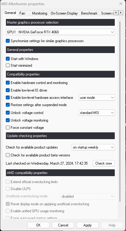

Une fois l’installation effectuée, allez dans les paramètres (icône engrenage), où il vous faudra activer :
  • Unlock voltage control
  • Unlock voltage monitoring
Si vous voulez que l’overclocking soit actif à chaque démarrage de Windows, il vous faudra aussi activer :
  • Start with Windows
  • Start minimized
Validez le tout et en haut a droite de la fenêtre principale cliquez sur l’icône Windows qui devrait changer de couleur. Voilà vous êtes prêts !

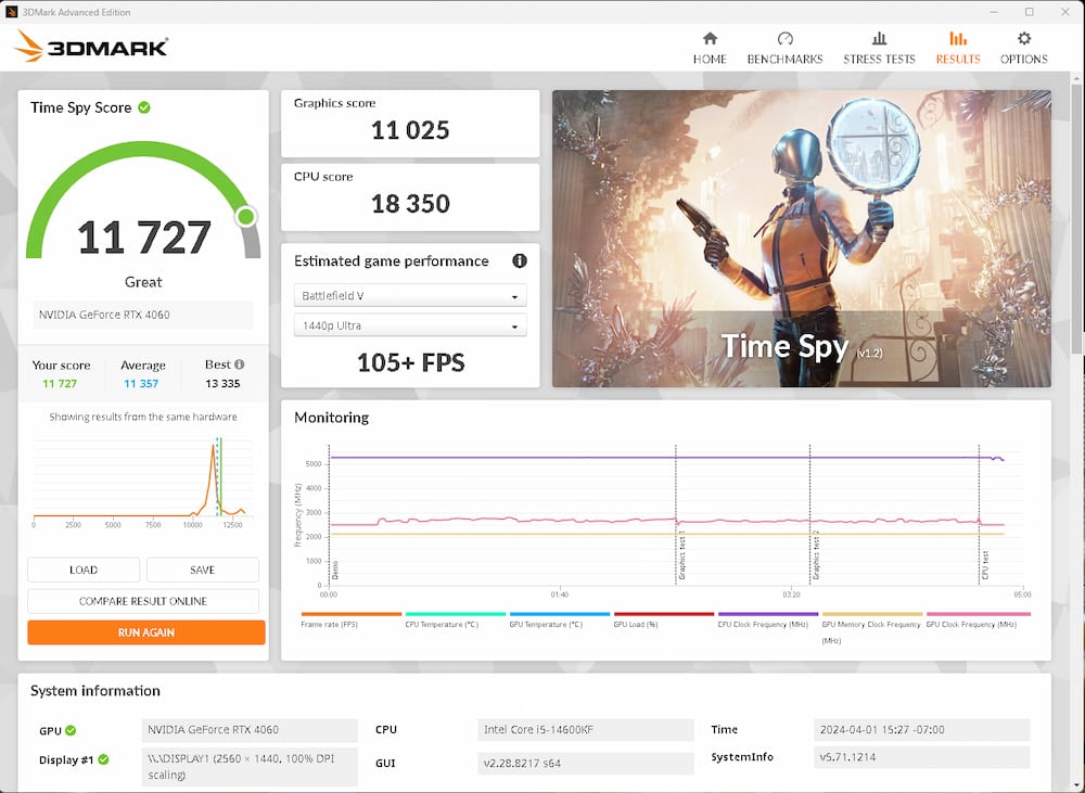

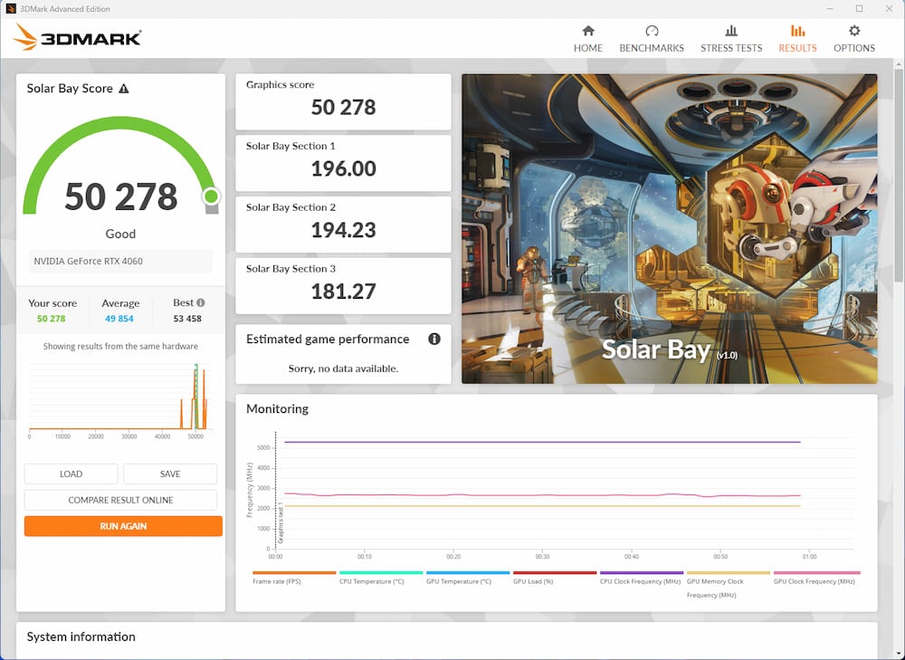

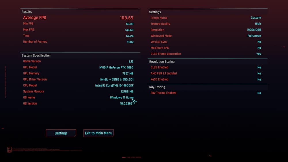

Avant de commencer l’overclocking, nous avons fait 3 benchmarks pour pouvoir calculer les gains de performances à chaque étape.
Les résultats :
StockFacileIntermédiaireMax
TimeSpyScore11’727???
Solar BayScore50’278???
Cyberpunk 2077FPS108.69???
