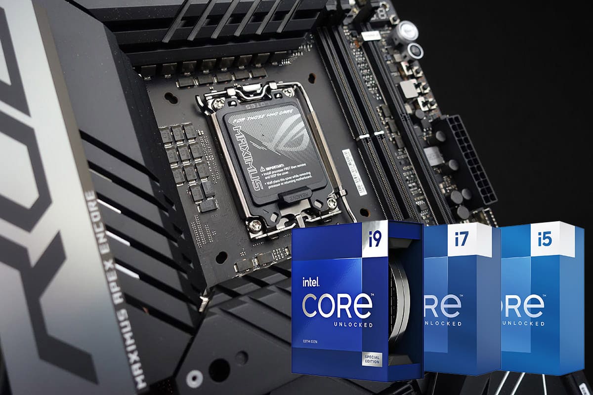

Intel tente d’éteindre le feu avec son « Profil de base »
Alors que la plupart des marques de cartes mères sont intervenues sur le bios de leurs produits afin de tenter d’endiguer la multiplication des problèmes sur les i9-13900K et i9-14900K, Intel a lui aussi décidé de prendre position officiellement. Cela s’est fait tout d’abord par une communication vers ses partenaires fabricants de cartes. Les bleus demandent aux marques de cartes mères de permettre aux utilisateurs de faire fonctionner leurs processeurs conformément aux spécifications « par défaut » (c’est-à-dire sans intervention). Dans ce contexte, Intel cite toute une série de problèmes potentiels de réglages que les fabricants de cartes mères ont récemment réglés sous leur propre responsabilité. Dans le profil de base, cependant, les « Paramètres recommandés par Intel » doivent être utilisés.
Intel Profil de base
Cornerjack, tu dois rendre l’Apex, elle ne sert plus à rien 🙂 !
Intel demande aux fabricants de systèmes et de cartes mères de fournir aux utilisateurs finaux un profil BIOS par défaut correspondant aux paramètres recommandés par Intel.
  • Intel recommande fortement que les paramètres BIOS par défaut du client garantissent un fonctionnement conforme aux paramètres recommandés par Intel.
  • De plus, Intel recommande fortement aux fabricants de cartes mères de mettre en œuvre des avertissements pour les utilisateurs finaux les alertant de toute utilisation de fonctionnalités déverrouillées ou d’overclocking.
[irp posts= »193284″ ]
Cacophonie monstre autour du  » profil de base «
Cette réponse digne d’un professionnel de la communication travaillant dans les sphères politiques françaises, veut tout et rien dire justement. Car au bout du compte, que signifie réellement « Paramètres recommandés par Intel » ? Revenons sur les constats d’Intel qui semble découvrir la lune sur certains sujets…
Intel a observé que ce problème peut être lié à des conditions de fonctionnement non conformes aux spécifications, entraînant une tension et une fréquence élevées et soutenues pendant les périodes de chaleur élevée. L’analyse des processeurs concernés montre que certaines pièces subissent des changements dans les tensions de fonctionnement minimales qui peuvent être liées à un fonctionnement en dehors des conditions de fonctionnement spécifiées par Intel[…]Bien que la cause première n’ait pas encore été identifiée, Intel a observé que la majorité des rapports faisant état de ce problème proviennent d’utilisateurs possédant des cartes mères déverrouillées/compatibles overclocking.
Le sujet porte en réalité majoritairement sur les plafonds de consommation. Le processeur de 125 watts, qui a été publiquement détaillé par Intel avec PL1 = PL2 = 253 watts, a été plafonné récemment par Asus dans le profil de base exactement à ces limites supérieures et n’a plus été réglé en permanence sur « illimité » (« 4 096 watts »). Mais les choses sont toujours nébuleuses sur le sujet. Gigabyte a ainsi tablé sur 125/188 watts comme profil de référence. Mais la plupart des retours laissent penser que le profil 125/188 watts n’est pas vraiment ce qu’Intel souhaite voir comme nouvelle « référence ». L’entreprise devrait clarifier sa position dans les prochains jours pour mettre fin à cette cacophonie.
  •  Intel publiera une déclaration publique concernant l’état du problème et les recommandations de configuration du BIOS recommandées par Intel, prévues pour mai 2024.
Il serait plus sage pour Intel de donner un profil de base recommandé et de laisser la responsabilité aux constructeurs de cartes mères et aux utilisateurs d’adapter le niveau de performances en fonction de leur matériel, de la qualité de leur exemplaire CPU…et accessoirement de leurs compétences.

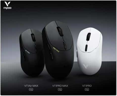

Rapoo dévoile la souris VT1 Dual High-Speed Series
Rapoo dévoile la souris « VT1 Dual High-Speed Series ». La série comprend trois modèles : « VT1Air MAX », « VT1PRO MAX » et « VT1PRO », avec des prix commençant à environ 41 dollars. La série VT1 est conçue pour les utilisateurs ayant des mains petites à moyennes.
rapoo série vt1
La souris dans les détails
Chaque modèle est équipé du moteur optique Original Phase 3950 et d’une puce Realtek. Cela améliore les performances grâce à des options de connectivité bi-mode. Les fonctionnalités natives sont sans fil 4K et filaire 8K. Les souris sont légères, la « VT1Air MAX » pesant environ 50 grammes et les modèles « VT1PRO » et « VT1PRO MAX » pesant environ 59 grammes.
rapoo série vt1 Ce qui les distingue de la concurrence
Ces souris se distinguent sur le marché par leur capacité à fonctionner en continu jusqu’à 200 heures à un taux d’interrogation de 1K. Cela les positionne comme un choix de premier plan pour une utilisation prolongée sans recharges fréquentes. Cette série se distingue par son récepteur d’indicateur de puissance nano micro 4K. Une première dans l’industrie, qui comprend un affichage de puissance dans la barre des tâches.
Quelques spécificités techniques
Le moteur optique de la série VT1 prend en charge jusqu’à 30 000 DPI. Une vitesse de suivi jusqu’à « 750 IPS » et une accélération jusqu’à 50G. Cette configuration technique garantit un contrôle précis et une réponse rapide dans divers scénarios d’utilisation. Les utilisateurs peuvent également choisir parmi sept niveaux de taux d’interrogation « polling rates » sans fil pour optimiser les performances.
Pour l’avenir, Rapoo prévoit d’introduire des fonctionnalités supplémentaires via des mises à jour OTA « Over-The-Air » pour la série VT1. Ces mises à jour incluront des paramètres DPI personnalisables pour les axes X et Y.
Date de sortie
Bien que la date de sortie exacte de la série double haute vitesse Rapoo VT1 n’ait pas été annoncée, de plus amples détails devraient suivre bientôt.

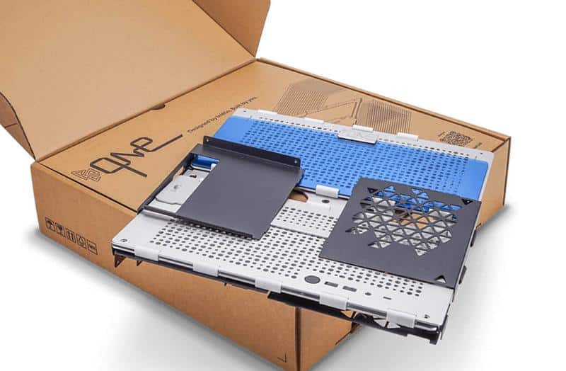

IN WIN nous dévoile le POC ONE
IN WIN nous dévoile un nouveau boitier PC, le POC ONE. Il est au format Mini-ITX. Le POC ONE est constitué de panneaux d’aluminium pré-assemblés, aplatis pour faciliter le transport et réduire les coûts d’expédition.
in win poc one Quoi de neuf avec ce boitier ?
Il peut supporter des cartes graphiques haut de gamme d’une longueur maximale de 335 mm. Attention cependant, celle-ci devra occuper au maximum 3 slots d’extensions PCI. Pour les solutions de refroidissement liquide, le châssis mini-ITX peut supporter jusqu’à 240 mm de radiateurs montés à l’arrière. L’InWin POC ONE est disponible en argent et en noir.
in win poc one Qu’est-ce qui le différencie de la concurrence ?
l’InWin POC ONE est livré avec des panneaux plats pré-assemblés, de sorte que l’assemblage de l’ensemble est très facile et rapide. Les utilisateurs ont le choix entre des couleurs attrayantes d’aluminium de 3 mm d’épaisseur, en noir ou en argent. Les panneaux en acrylique dépoli offrent une présentation élégante et un accès facile aux composants internes.
Sa conception interchangeable permet également aux poignées de servir de support. Assemblez-le facilement à l’aide du guide interactif en 3D de l’application mobile dédiée iBuildiShare. Livré à plat, le POC ONE compact minimise l’impact environnemental des matériaux d’emballage et du poids par rapport à d’autres châssis de PC.
Comment disposer les composants à l’intérieur ?
Conçu pour optimiser l’espace de bureau, l’InWin POC ONE empile verticalement le matériel à l’intérieur. Le boîtier compact prend en charge une alimentation ATX standard (jusqu’à 160 mm de long). Trois ventilateurs de 120 mm peuvent aussi y trouver leur place. Il est par ailleurs possible d’installer un bloc d’alimentation SFX. L’espace supplémentaire étant disponible pour un radiateur de refroidissement liquide de 240 mm. Une chambre GPU isolée sépare la chaleur du reste du système. Les cartes graphiques jusqu’à 362 mm de long et 62 mm d’épaisseur peuvent tenir dans le boitier.
