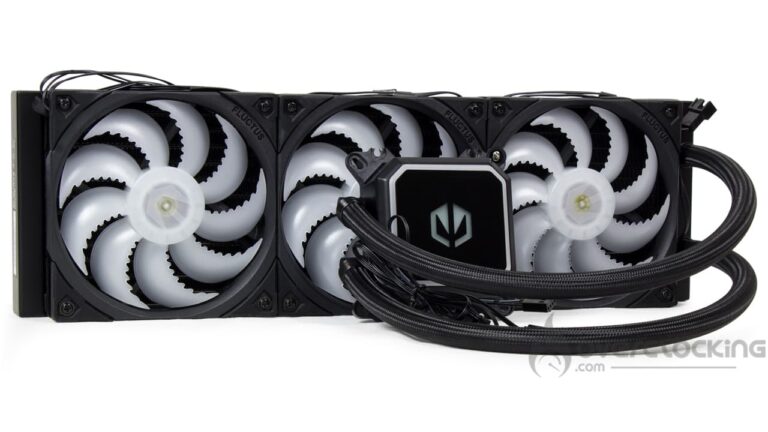

Test : Endorfy Navis F360 aRGB
Nouvelle marque à passer entre nos mains avec le constructeur Endorfy. L’entreprise basée en Pologne nous a généreusement fait parvenir leur dernier kit watercooling, allias, le Navis F360 RGB. Pour le coup, nous sommes curieux puisque ce n’est pas la première fois que nous parlons de la marque sur OCC et nous voulions voir ce que donnait leur matériel. C’est donc parti pour le test de ce modèle !
Endorfy Navis F360 aRGB boîte
Présentation :
Endorfy, anciennement SilentiumPC, est une marque spécialisée dans le matériel informatique. Dans son catalogue, nous retrouvons notamment des AIO avec la série Navis qui se décline en 240 mm avec le F240, 280 (F280) et en 360 mm avec le F360. Bien sûr, des déclinaisons RGB et sans lumières sont proposées.
Dans les grandes lignes, la marque vante le silence de son kit en fonctionnement. Afin d’assurer d’un fonctionnement silencieux, nous apprenons que le kit dispose d’une pompe avec un roulement céramique. Ce dernier assure un fonctionnement fluide lorsque cette dernière est en fonctionnement.
Couplés à la pompe, nous retrouvons un trio de ventilateurs Fluctus 120 aRGB, des moulins primés pour leur silence de fonctionnement d’après la marque. Et pour assurer ce silence en fonctionnement, les pales présentent des stries à leur extrémité. Nous verrons en fonctionnement comment cela titille notre sonomètre, mais croyez-nous, c’est plutôt efficace.
Du côté du radiateur, nous retrouvons un bloc en 360 mm d’une longueur avoisinant les 40 cm de long assurant un échange thermique efficace selon la marque.
Pour finir, nous retrouvons la présence d’un éclairage aRGB que l’on retrouve à la fois sur les ventilateurs, mais aussi sur la pompe. Même le logo de la marque est éclairé. De plus, si vous avez une carte mère un peu ancienne, ou un modèle d’entrée de gamme, vous pourrez quand même profiter de l’éclairage grâce à une petite télécommande fournie.
[affilizz-publication id= »brgvs6ejr »]
Quant à la facture, ce kit Navis F360 aRGB se retrouve facilement sur le Net à un de 130 € environ. Le kit se positionne de manière plutôt agressive comme on peut le voir. À ce prix, on tombe sur des MAG CoreLiquid I360 de MSI par exemple.

Du côté du packaging, nous retrouvons quelque chose d’assez simple avec une boîte en carton recyclé. Sur cette dernière, nous retrouvons une illustration du kit sur le devant avec un rappel des caractéristiques détaillées à l’arrière de la boîte.
À l’intérieur, le kit prend place dans un bloc de mousse blanche. Clairement, les protections sont à leur niveau maximal, il ne devrait pas y avoir de casse à la réception. De notre côté, rien à signaler.
Le radiateur :
Du côté du radiateur, nous retrouvons une finition soignée, mais un design des plus basiques. Si le radiateur est carré et que l’on y retrouve une peinture noire appliquée avec soin, les flancs restent tristement vides, pas de logo de la marque ni de petite fioriture comme on peut en voir chez d’autres concurrents comme NZXT notamment.
La finition et le design mis de côté, nous retrouvons ici un bloc dont les dimensions sont tout à fait classiques. Ce dernier mesure 395 (L) x 120 (P) x 28 (H) mm. Avec ce kit, pas de mauvaise surprise comme sur un Liquid Freezer signé Arctic ou un Hyte Thicc Q60 par exemple. Il est vrai que ces AIO profitent d’un radiateur particulièrement épais qui nécessite de faire attention à la compatibilité avec son boîtier.
Navis F360 RGB radiateur
Afin de relier la pompe avec le radiateur, nous retrouvons, comme sur les AIO, deux tuyaux. Ici, la finition est soignée avec une gaine en nylon finement tressée les entourant. Au niveau de la longueur, nous retrouvons un confortable 42 cm. Toutefois, attention, si la marque annonce qu’ils sont souples, ils le sont moins que ceux que l’on retrouve chez Corsair ou encore MSI par exemple.
Le bloc pompe :
Au niveau de la pompe, nous retrouvons quelque chose de plutôt compact puisque les dimensions sont de 90 (L) x 95 (P) x 51 (H) mm.
Navis F360 RGB pompe Au niveau du design, nous retrouvons quelque chose d’assez simple, surtout par rapport à ce que peut proposer la concurrence. Ainsi, Endorfy, pour ce Navis F360 aRGB, opte pour un capot de pompe avec une partie en aluminium brossé et anodisé en noir. Au centre, on reconnaitra le logo de la marque directement usiné dans la plaque.
D’ailleurs, sur ce capot de pompe, on reconnait déjà les différentes zones aRGB avec un liseré faisant le tour de la pompe. Une seconde zone est également présente au niveau du logo de la marque.
Comme bien souvent, les informations de la pompe ne sont que partiellement connues, ici, seule la vitesse est annoncée par la marque avec une plage de rotation comprise entre 1 600 et 2 600 tr/min.
Sous le bloc pompe, se trouve la base en cuivre. Ici, la finition de cette dernière est particulièrement soignée avec un finish sablé, ici, point de trace d’usinage comme cela peut être le cas sur des kits se fournissant chez Asetek ou CoolIt par exemple. De plus, son maintien au reste du bloc est assuré par un total de douze vis à tête carrée… Le genre d’embout que l’on ne retrouve pas facilement. Sinon, les dimensions 52,5 x 58,5 mm de la plaque froide permettront de couvrir l’IHS de n’importe quel processeur.
On remarquera que les bras de montages sont solidaires de la pompe et qu’ils ne pourront pas être retirés. Si ces derniers sont en plastique, leur épaisseur ainsi que leur forme devraient permettre une bonne tenue dans le temps. En tout cas, par rapport à des pièces en métal, ils ne risquent pas de se déformer avec la pression du vissage.
Pour finir, de ce bloc, nous retrouvons un certain nombre de connecteurs avec une prise SATA pour l’alimentation. L’information de la vitesse de la pompe sera renvoyée au système par le biais d’une prise fan en 3 broches tandis qu’une prise aRGB mâle et femelle complète la marche.

Les ventilateurs :
Du côté de la ventilation, la marque a équipé son AIO d’un trio de ventilateurs Fluctus 120 aRGB. Ces ventilateurs sont assez particuliers de par la forme de leurs pales. Comme on peut le voir, ces dernières, au nombre de neuf, présentent une courbure assez importante. Toutefois, ce n’est pas leur seule particularité puisqu’elles présentent aussi des dentelures plutôt marquées sur leurs bordures. D’après la marque, c’est cette forme particulière qui permet aux ventilateurs d’être silencieux. Ce motif est breveté et porte le nom de psychoacoustic optimization.
Autrement, au niveau du cadre, rien de spécial. Ce dernier est de forme carrée et présente des silentblocs caoutchoutés afin de réduire les vibrations parasites. Enfin, élément que l’on trouve esthétique : le marquage Fluctus dans l’intérieur du cadre.
  Navis F360 RGB ventilateurs
Malheureusement, Endorfy n’est pas très bavard quand il s’agit de donner les caractéristiques techniques de ses composants. Ici, à l’instar de la pompe, nous ne connaîtrons que les vitesses de fonctionnement des ventilateurs : de 250 à 1850 tr/min. La pression statique ainsi que le flux d’air ne sont pas communiqués, c’est dommage.
On termine rapidement avec la connectique. Ici, nous retrouvons deux câbles, un pour la partie alimentation avec un duo de prise fan mâle + femelle et la partie aRGB en mâle + femelle également. Par défaut, la ventilation est déjà montée sur le radiateur tout en étant partiellement câblée.

Nous arrivons à la fin de ce test du Navis F360 aRGB d’Endorfy. Pour le coup, avons-nous affaire à un produit réussi ? Voyons cela dans le détail !
Visuellement ok :
En optant pour ce qui watercooling signé Endorfy, vous choisissez un kit plutôt simple avec un look qui sera loin d’être extravagant… Quoi que, on retiendra un éclairage RGB présent sur la pompe et les ventilateurs. Dans tous les cas, nous n’avons pas remarqué de souci majeur au niveau de la finition. Il manquerait juste un petit logo sur les flancs du radiateur pour paraître moins vide.
Sinon, en sortie de boîte, la marque fait le choix de proposer son kit partiellement monté et câblé. Effectivement, les ventilateurs sont déjà en place sur le radiateur tandis qu’ils sont branchés les uns aux autres en série. Il ne restera plus qu’à monter la pompe, à visser le radiateur au boîtier et à terminer le câblage.
Autrement, du côté du bundle, ça ne sera pas Noël avant l’heure puisque la marque fournira les accessoires nécessaires au montage et c’est tout. On retrouvera un contrôleur RGB pour les cartes mères les plus anciennes ainsi qu’une rallonge PWM pour le branchement des ventilateurs, mais c’est tout.
Montage simple :
Sinon, le montage de la pompe se fera simplement. En soi, la marque polonaise ne révolutionne pas cette étape et il faudra jouer de la backplate sur socket Intel et retirer les bras d’origine sur plateforme AMD. Bref, rien de bien sorcier. Cependant, le câblage pourra être un peu plus embêtant dans le sens où s’il y a une rallonge PWM pour l’alimentation des ventilateurs, on pourra être un peu court sur la partie RGB puisque tous les éléments sont branchés les uns aux autres, pas forcément pratique.
Des performances surprenantes !
Toutefois, là où le kit nous aura surpris, c’est sur ses performances. Effectivement, nous n’en attendions pas grand-chose, d’autant que l’OEM, Synergy Cooling, c’est la première fois que l’on en entend parler. Quoi qu’il en soit, sur notre Ryzen 9 7900X, ça fonctionne plutôt bien. En effet, nous l’avons trouvé plus efficace que certains kits Corsair plus gros, idem face au nouveau Kraken Elite.  Par ailleurs, attention à ne pas être trop gourmand, pour en tirer le meilleur, évitez de faire fonctionner la ventilation à bas régime sur de gros CPU.
Dans tous les cas, la ventilation reste silencieuse, même à plein régime. Pour vous faire une idée, le kit est moins bruyant que le Liquid Freezer II 360 de chez Arctic à fond, il faut le faire ! Quoi qu’il en soit, cette combinaison de faibles nuisances sonores et de températures basses contribue à faire du Navis F360 aRGB un excellent ratio températures/bruit !
Une facture maîtrisée !
Pour finir, le montant de la facture est tout à fait maîtrisé, à 130 €, on reste dans le domaine de l’acceptable pour un kit de ce type. Seul bémol qui pourrait freiner son adoption… Le fait que la marque ne soit pas connue. Endorfy n’a malheureusement pas la même aura que Corsair, NZXT ou encore MSI, c’est dommage puisque le matériel est tout à fait satisfaisant.
[affilizz-publication id= »uqnuwowps »]
Endorfy Navis F360 aRGB :
On aime :
  • Le design simple
  • Le bon niveau de finition global
  • La ventilation arrive montée sur le radiateur et est partiellement câblée
  • Le petit contrôleur RGB exploitant le bouton reset du boîtier
  • L’installation simple de la pompe
  • Le silence de fonctionnement +
  • Les températures maîtrisées sur notre Ryzen 9 7900X
  • Un ratio températures/bruit des plus convaincant
  • Le montant de la facture bien étudié
On a moins aimé :
  • Le radiateur qui manquerait d’un petit logo (esthétique uniquement)
  • Les câbles RGB des ventilateurs un peu courts
overclocking.com Gold Award Finalement, nous choisissons de décerner l’or au Navis F360 aRGB d’Endorfy. Dans les faits, nous retrouvons un AIO efficace sur le plan thermique, silencieux sur le plan acoustique et qui propose un montage simple à mettre en œuvre. Si le design reste simple, la finition est bonne. Il manquerait peut-être un petit logo sur le radiateur pour parfaire le look ainsi que des câbles RGB un petit peu plus longs pour simplifier le branchement. Mais pour 130 €, nous avons là une très bonne référence !
