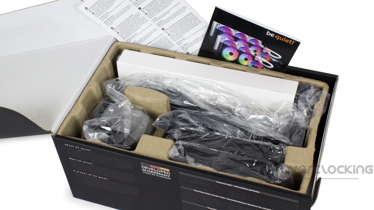

ร l’intรฉrieur, rien ร redire concernant les protections. Nous retrouvons un moule en carton contenant les diffรฉrents รฉlรฉments de l’AIO. Chaque composant est รฉgalement emballรฉ dans des sachets plastiques, bref, rien qui ne sorte de l’ordinaire.

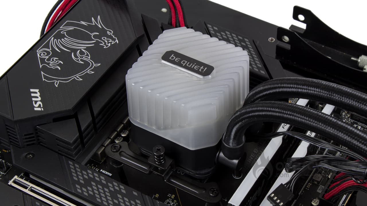

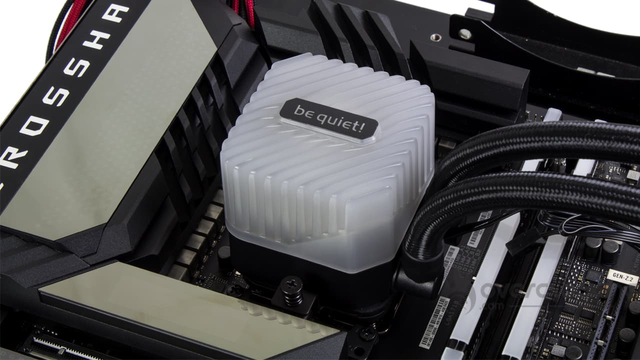

Du cรดtรฉ de la pompe, nous retrouvons un ensemble qui affiche des dimensions de 120 (L) x 82 (P) x 75 (H) mm. Si la largeur peut paraรฎtre importante, c’est parce qu’elle tient compte des embouts montรฉs sur le cรดtรฉ du bloc. Sinon, pas de panique, elle ne risque pas d’empiรฉter sur les slotsย RAM d’une carte mรจreย ATX par exemple.
Comme on peut le voir, la partie supรฉrieure est assez singuliรจre puisqu’elle prรฉsente un capot massif en plastique gris translucide dans lequel sont prรฉsentes des ailettes. Sur le sommet, nous retrouvons un logo be quiet!. Bien รฉvidemment, sous cet ensemble se trouvent des diodesย aRGB et le capot fera office de diffuseur lumineux.
Les caractรฉristiques de la pompe sont assez maigres et nous devrons nous contenter que des vitesses de fonctionnement de cette derniรจre qui sont comprises entre 1500 et 2900 tr/min.
Du cรดtรฉ de la plaque froide, cette derniรจre mesure 55 x 55 mm et couvrira parfaitement l’IHS des processeurs AMD et Intel en AM4/5 et LGA-1000. Cependant, si le matรฉriau de base n’est pas prรฉcisรฉ sur la fiche produit de be quiet!, pas de panique, c’est bien du cuivre nickelรฉ. Nous retiendrons รฉgalement que cette derniรจre est maintenue par quatre vis ร tรชte Torx.

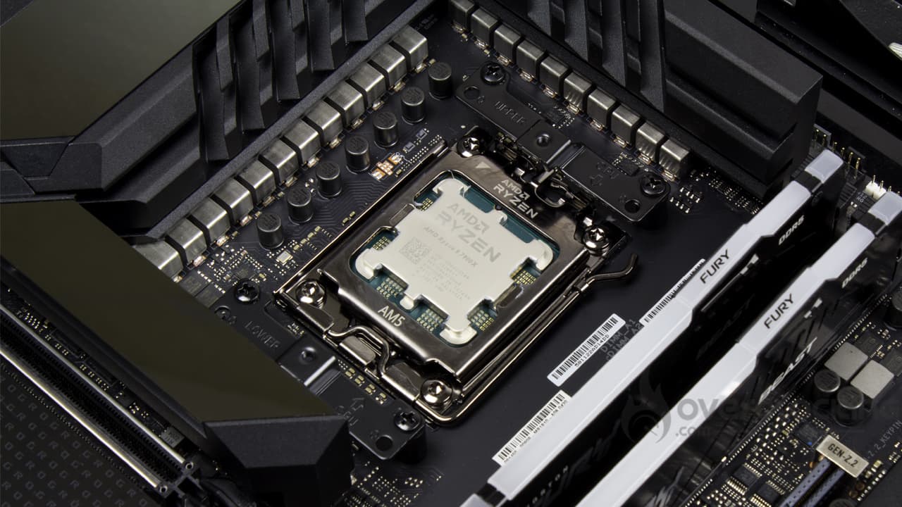

On attaque donc par le montage sur plateformeย AMD qui reste assez simple ร mettre en place. Effectivement, aprรจs avoir retirรฉ les bras de montage d’origine, il faut visser ceux de be quiet! sur laย backplate de la carte mรจre. Bien sรปr, selon la plateforme, il faudra faire attention ร la maniรจre dont on les montes puisqu’ils proposent un montage enย offset, c’est-ร -dire, en dรฉcalรฉ vers le bas. Le but de la manลuvre : positionner la plaque froide pile au dessus des CCD des Ryzen 3000, 5000, 7000 et 9000 de sorte ร maximiser les performances.
Une fois les bras en place, il ne reste plus qu’ร mettre une petite quantitรฉ de pรขte thermique sur leย CPU, ร positionner la pompe et ร la visser.

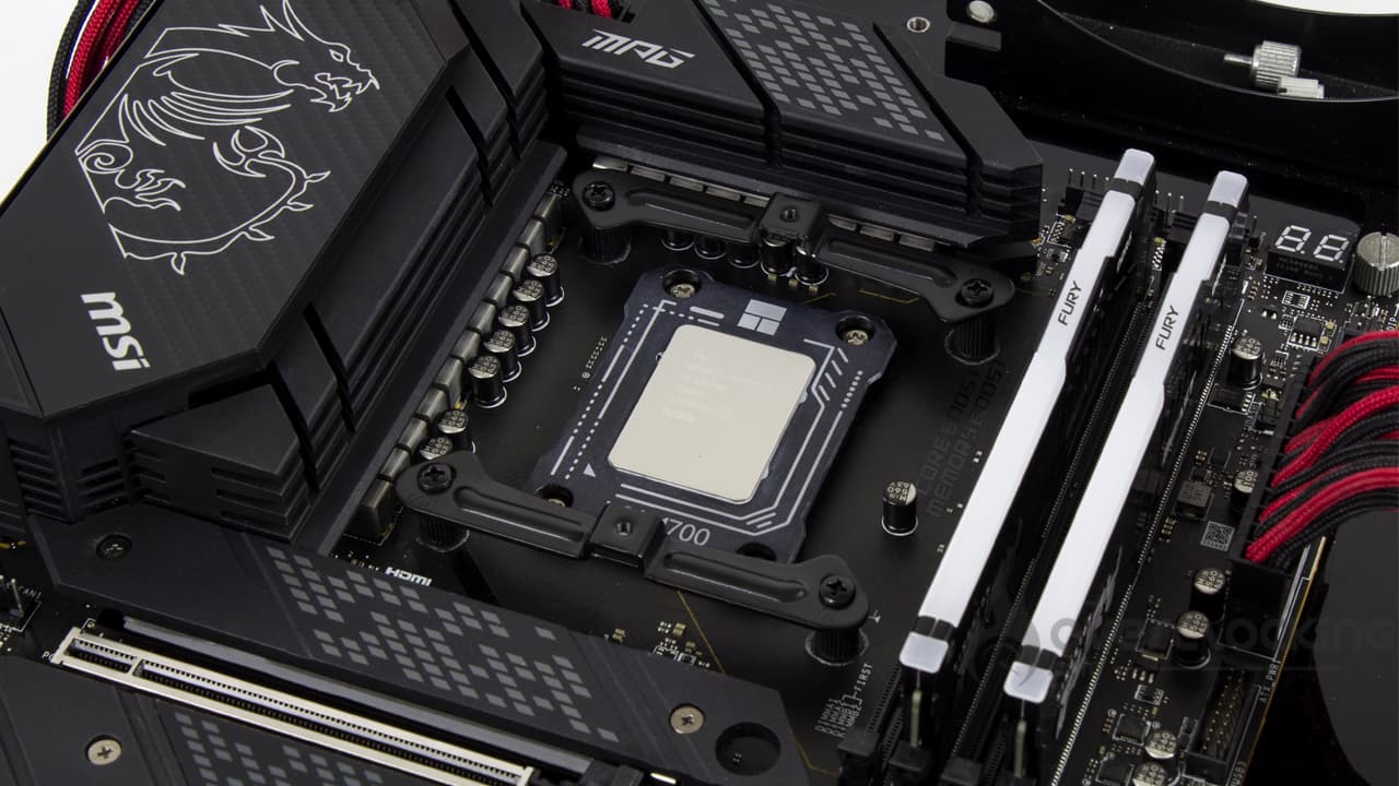

Du cรดtรฉ d’Intel, en premier lieu, il faudra prรฉparer laย backplate qui viendra se mettre au dos de votre carte mรจre. Comme pour d’autres produits de la marque, la dรฉmarche est simple : on enfile des vis au travers de cette derniรจre que l’on fait tenir ร l’aide de rondelle de caoutchouc. Attention au sens de montage :
- Vis positionnรฉes vers l’extรฉrieur = LGA-1700
- Vis positionnรฉes vers l’intรฉrieur = LGA-115x
Une fois prรชte, on la positionne au dos de la carte mรจre puisque on vient visser les bras de montage tout en ayant pris soin, avant, de placer les entretoises. Ne reste plus qu’ร dรฉposer une petite quantitรฉ de pรขte thermique sur leย CPU, positionner la pompe et visser.
