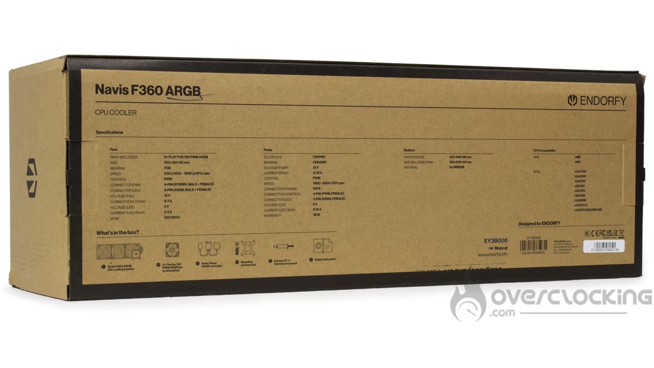

Du côté du packaging, nous retrouvons quelque chose d’assez simple avec une boîte en carton recyclé. Sur cette dernière, nous retrouvons une illustration du kit sur le devant avec un rappel des caractéristiques détaillées à l’arrière de la boîte.

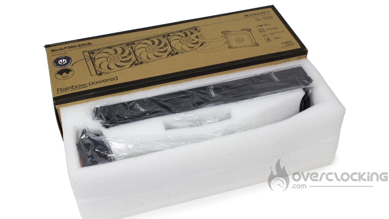

À l’intérieur, le kit prend place dans un bloc de mousse blanche. Clairement, les protections sont à leur niveau maximal, il ne devrait pas y avoir de casse à la réception. De notre côté, rien à signaler.
