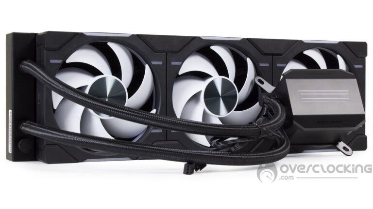

Courant août 2023, la marque Phanteks annonçait une nouvelle série de kit watercooling avec ses Glacier One D30. Ces derniers ont pour particularité de s’appuyer sur les ventilateurs D30 de la marque, des moulins imposants et particulièrement soignés. Ce qui nous intéresse ici, c’est, dans un premier temps de voir à quoi nous avons affaire, puis de voir le comportement du kit sur un CPU Intel et AMD. C’est parti pour le test du Glacier One 360 D30 !
Phanteks Glacier One 360 D30 boîte
Présentation :
Avec cette série Glacier One D30, la marque Phanteks nous propose un total de six kits dont deux sont encore à venir. Nous retrouvons alors des modèles en 240 mm et en 360 mm, chacun déclinés en noir ou en blanc. Les modèles à venir sont des versions en 420 mm équipés de trois ventilateurs de 140 mm.
Bien évidemment, la première chose que l’on retiendra de ces AIO sont leurs ventilateurs. Ici, Phanteks fourni des D30 120, des ventilateurs haut de gamme annoncés fournissant de « hautes performances ». En contrepartie, on retiendra leur épaisseur particulièrement importante de 30 mm, comme pour les T30 du Glacier One 240 T30 que nous testions ici. Cependant, ces derniers se distingue par la présence d’un éclairage aRGB intégré dans le cadre et se reflétant sur les pales. De plus, une fois installés, le design sera soigné grâce à la présence de caches vis et au nombre réduit de câble puisqu’ils se branchent en série.
Concernant le bloc pompe, le marketing de la marque indique qu’elle sera silencieuse et fiable. La large base en cuivre assurera un contact optimisé avec les processeurs de génération actuelle et future, tandis que les embouts maximiseront la compatibilité avec la RAM. Bien sûr, elle dispose également d’un système d’éclairage aRGB compatible avec les contrôleurs de la marque ainsi qu’avec les cartes mères.
Pour finir le montage s’annonce comme étant une partie de plaisir. Phanteks indique que le mécanisme est sans outils et intuitif. De base, la pâte thermique est pré-appliquée, mais la marque n’étant pas radine, elle fournie un tube supplémentaire dans la boîte. Enfin, nous avons le droit à des tuyaux souples avec des clips pour soigner leur positionnement.
[affilizz-publication id= »w0qjo2ga9″]
Pour les prix, il faut compter officiellement 179,90 €. Malheureusement, la disponibilité est totalement erratique et le kit se retrouvera difficilement dans le commerce.

Phanteks Glacier One 360 D30 radiateur
Contrairement aux kits T30 et T30v2, ce Glacier One D30 arrive avec un ventilateur tout à fait classique. D’une part, il propose une construction en aluminium, d’autre part, son épaisseur est de 27 mm. À titre de comparaison, il mesure 38 mm sur le T30 et 30 mm sur le T30 V2. Sinon, au niveau de la longueur 397 mm de longueur contre 120 mm en largeur.
La finition reste très propre avec un bloc de forme carrée sans rivet ni vis apparents. Cela change des kits Asetek pas toujours très jolis… Bien que cela semble changer sur les nouvelles générations d’AIO comme on pouvait le voir chez Asus (Ryuo III 240 et 360). Sinon, un petit logo Phanteks est présent sur les tranches, tandis qu’un fillport est aussi de la partie au niveau des tubes.
En parlant de tube, ce kit de chez Phanteks dispose de deux tuyaux de 40 cm de longueur. Le matériaux de base reste le caoutchouc CIIR tandis qu’ils présente une jolie gaine en nylon à leur surface. Encore une fois, le but est de soigner le design global du kit.

Phanteks Glacier One 360 D30 :
On aime :
  • Les ventilateurs D30 qualitatifs
  • Le mode de connexion des ventilateurs réduisant la quantité de câble dans le PC
  • La partie accessoire complète avec un supplément de pâte thermique
  • Le montage possible sur toutes les plateformes du marché…
  • … Et toolless pour la pompe !
  • Les performances solides sur Intel
  • Le ratio performances/bruit sur CPU Intel également intéressant
On a moins aimé :
  • Où est passé l’aluminium du bloc pompe ?
  • Le niveau sonore assez présent tout de même.
  • Les températures en hausses sur processeurs AMD à mesure que la conso augmente…
  • Le ratio températures/bruit moins bon sur processeur AMD
  • La disponibilité loin d’être assurée par chez nous
  • Le ratio perf/prix pas idéal sur une config AMD
