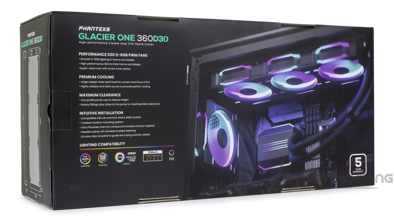

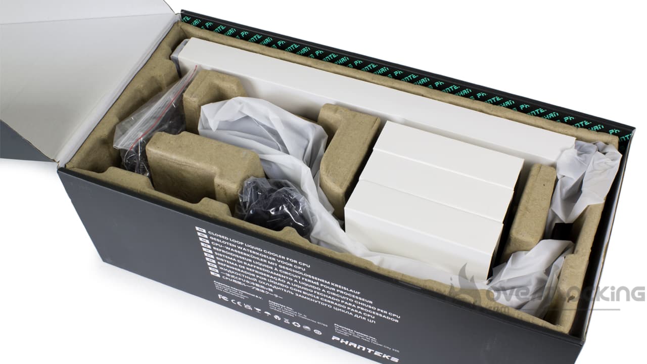

En matière de packaging, nous avons affaire à l’emballage habituel avec une jolie illustration du kit sur le devant. À l’arrière, les principales fonctionnalités sont détaillées et mises en avant. Enfin, le détail des caractéristiques technique se trouve sur les côtés avec les dimensions du radiateur.
À l’intérieur, nous retrouvons un moule en carton renfermant tous les éléments du kit. La ventilation ainsi que le radiateur bénéficient de protections cartonnées supplémentaires. Enfin, des sachets plastiques sont de la partie pour la partie accessoire ou les éléments du bundle.

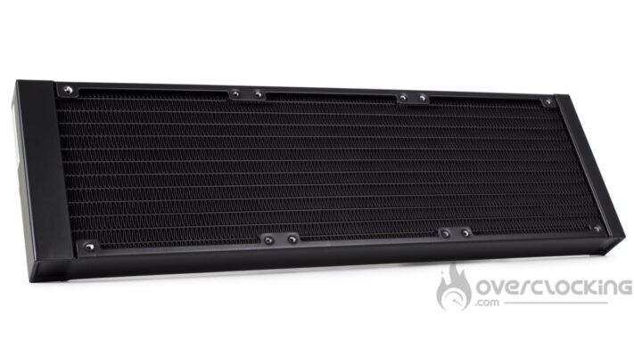

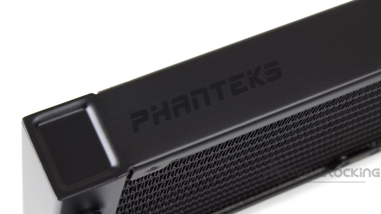

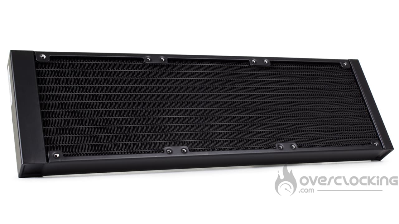

Le radiateur :

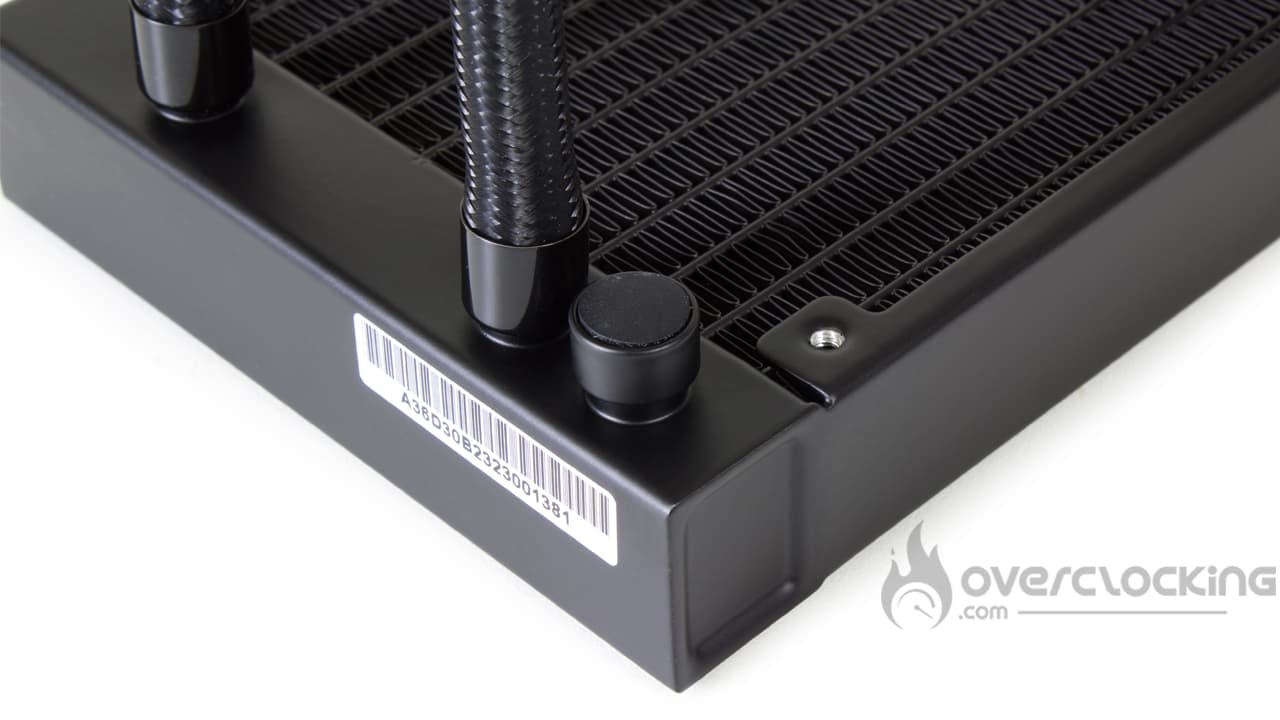

Phanteks Glacier One 360 D30 radiateur
Contrairement aux kits T30 et T30v2, ce Glacier One D30 arrive avec un ventilateur tout à fait classique. D’une part, il propose une construction en aluminium, d’autre part, son épaisseur est de 27 mm. À titre de comparaison, il mesure 38 mm sur le T30 et 30 mm sur le T30 V2. Sinon, au niveau de la longueur 397 mm de longueur contre 120 mm en largeur.

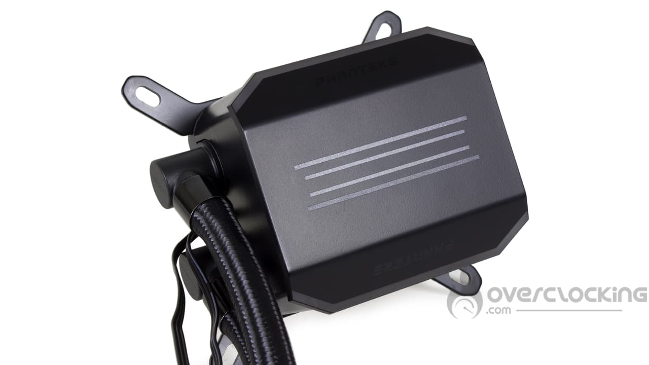

La finition reste très propre avec un bloc de forme carrée sans rivet ni vis apparents. Cela change des kits Asetek pas toujours très jolis… Bien que cela semble changer sur les nouvelles générations d’AIO comme on pouvait le voir chez Asus (Ryuo III 240 et 360). Sinon, un petit logo Phanteks est présent sur les tranches, tandis qu’un fillport est aussi de la partie au niveau des tubes.
En parlant de tube, ce kit de chez Phanteks dispose de deux tuyaux de 40 cm de longueur. Le matériaux de base reste le caoutchouc CIIR tandis qu’ils présente une jolie gaine en nylon à leur surface. Encore une fois, le but est de soigner le design global du kit.

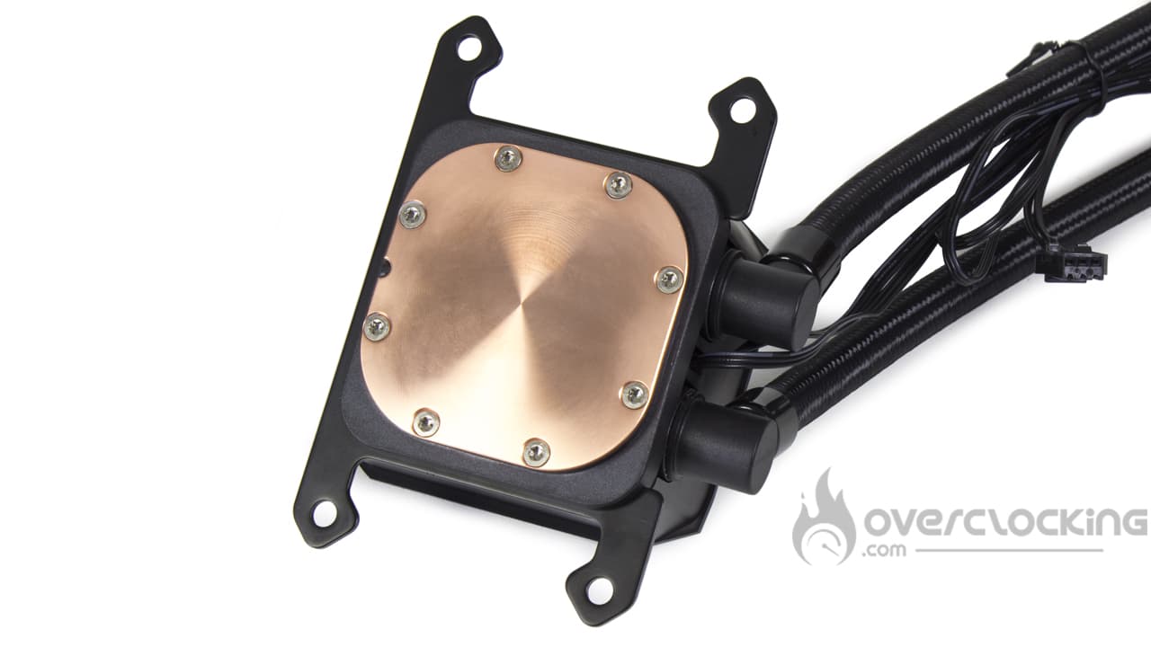

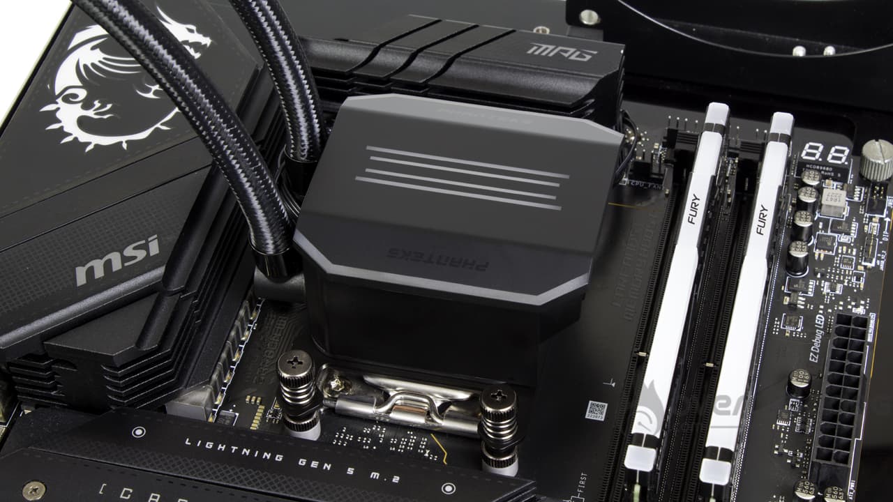

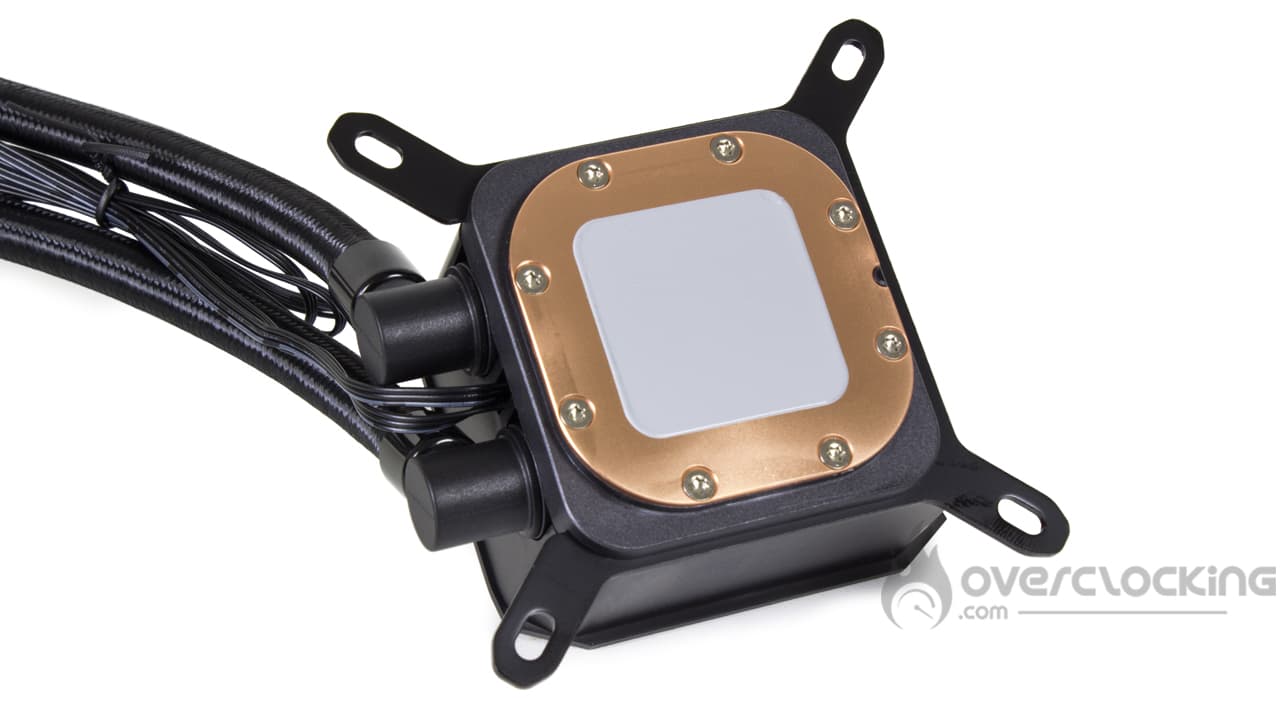

Le waterblock :

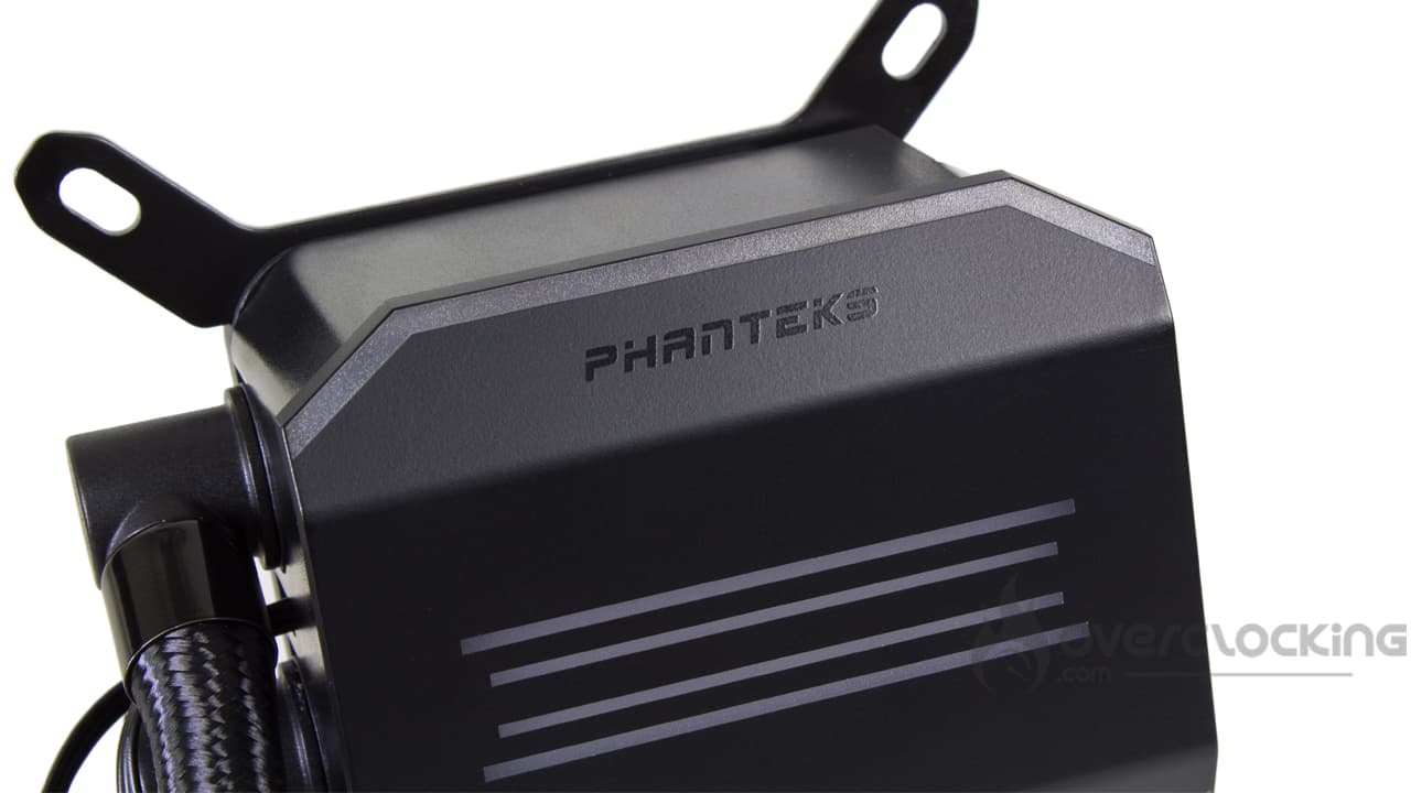

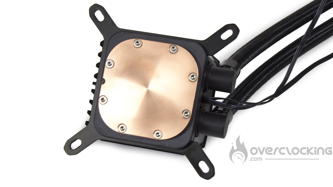

Au niveau de la pompe en revanche, c’est un petit retour en arrière. Là où nous avions le droit à un joli capot aimanté en aluminium sur le T30, ce Glacier One 360 D30 se contente d’une simple coque en plastique. Sur cette dernière, on aperçoit différents liserés translucides, notamment au centre ainsi que sur ses extrémités. D’ailleurs, un logo Phanteks est présent de part et d’autre de sorte qu’il ne soit jamais monté à l’envers.
Assez rapidement, nous passons au dimension de ce bloc pompe qui affiche 76 (L) x 64 (P) x 40,2 (H) mm. Ce dernier propose une base en cuivre à la finition sablée, très lisse au touché. Cette dernière est maintenue par un total de huit vis à tête Torx en n°2. Enfin, ses dimensions de 5,5 cm x 5,5 cm devrait lui permettre de couvrir l’IHS de n’importe quel processeur actuel du marché.
Comme on peut également le voir, la base en cuivre présente de la pâte thermique pré-appliquée de série. Cependant, pas de panique, Phanteks fourni un petit rab sous forme d’une petite seringue.
Phanteks Glacier One 360 D30 pompe
En matière de connectique, nous retrouvons deux câbles en sortie de pompe. Un premier type propriétaire pour la gestion de l’éclairage RGB d’une longueur de 50 cm + 9 cm où est repiquée une prise femelle. Le second câble, c’est pour l’alimentation de la pompe et nous sommes face à une prise PWM à quatre broches. La longueur du câble est de 49 cm. Ici, on retrouve des câbles plat et noir, ils n’ont pas profité du même soin que les tuyaux du kit.

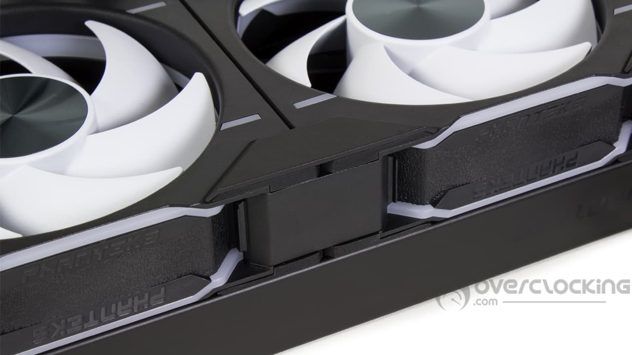

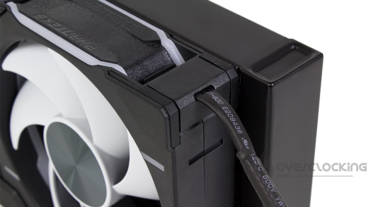

D’un point de vue physique, ce sont des ventilateurs qui sont plus gros que la normale avec leurs 30 mm d’épaisseur. Les pales sont assez courtes pour un format 120 mm, mais elles sont aussi bien épaisses. Si Phanteks procède ainsi, c’est pour maximiser les performances des ventilateurs malgré un cadre plutôt large. Eh oui, dans le cadre nous retrouvons de nombreux inserts translucides servant à diffuser l’éclairage.
Autre élément distinctif : les différents caches et clips présents ici et là. Une fois monté, vous ne devriez plus voir une seule vis. Encore une fois, ça peut paraître bête, mais ça soigne vraiment le montage.
Quant aux câbles, de base, ils arrivent sans connectique. Mais le branchement se fait au niveau du cadre qui dissimule deux connecteurs à six broches. Ils sont marqués « In » et « Out » afin de ne pas se tromper lors du montage. La connexion en série se fera via des ponts en U assurant la liaison d’un ventilateur à un autre. Pour finir, dans un coin on y branchera le câble d’entrée servant à piloter l’ensemble.
Au niveau des caractéristiques, ces ventilos sont alimentés par un signal PWM. Leur plage de rotation s’étend de 250 tr/min à 2000 tr/min. À plein vitesse, le flux d’air atteindra les 64,3 CFM tandis que la pression statique atteindra les 3,01 mmH2O.

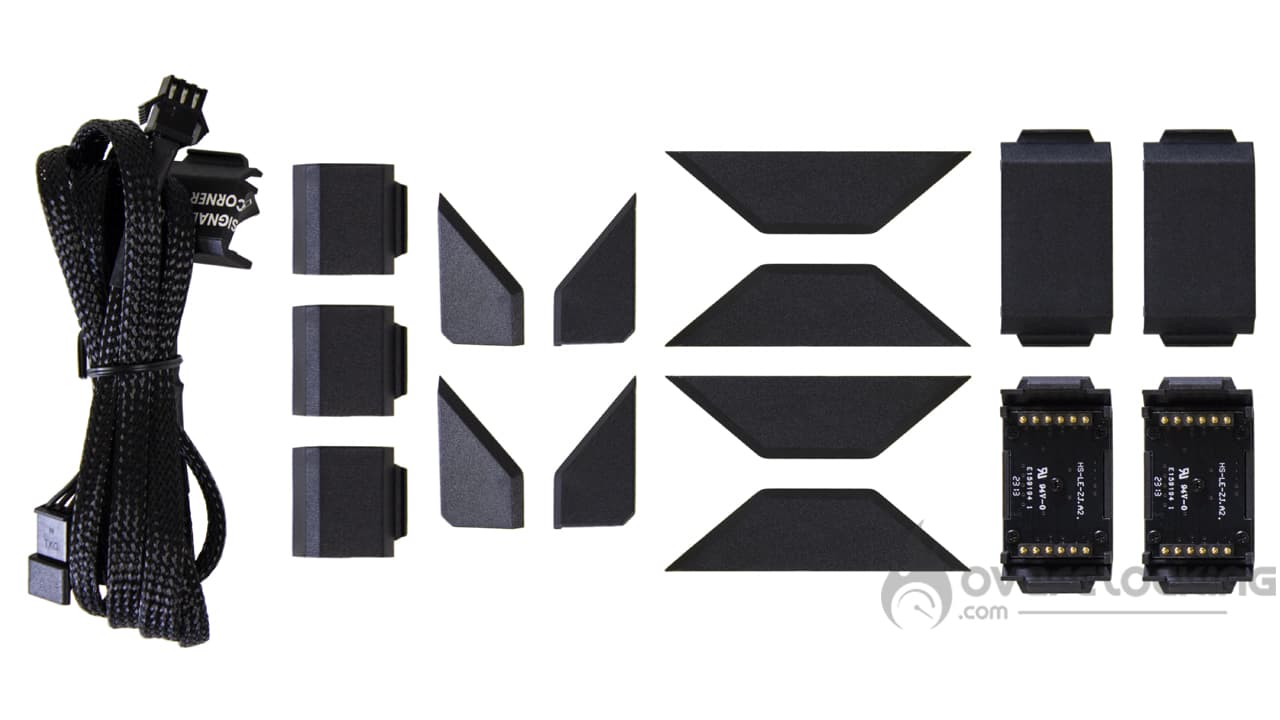

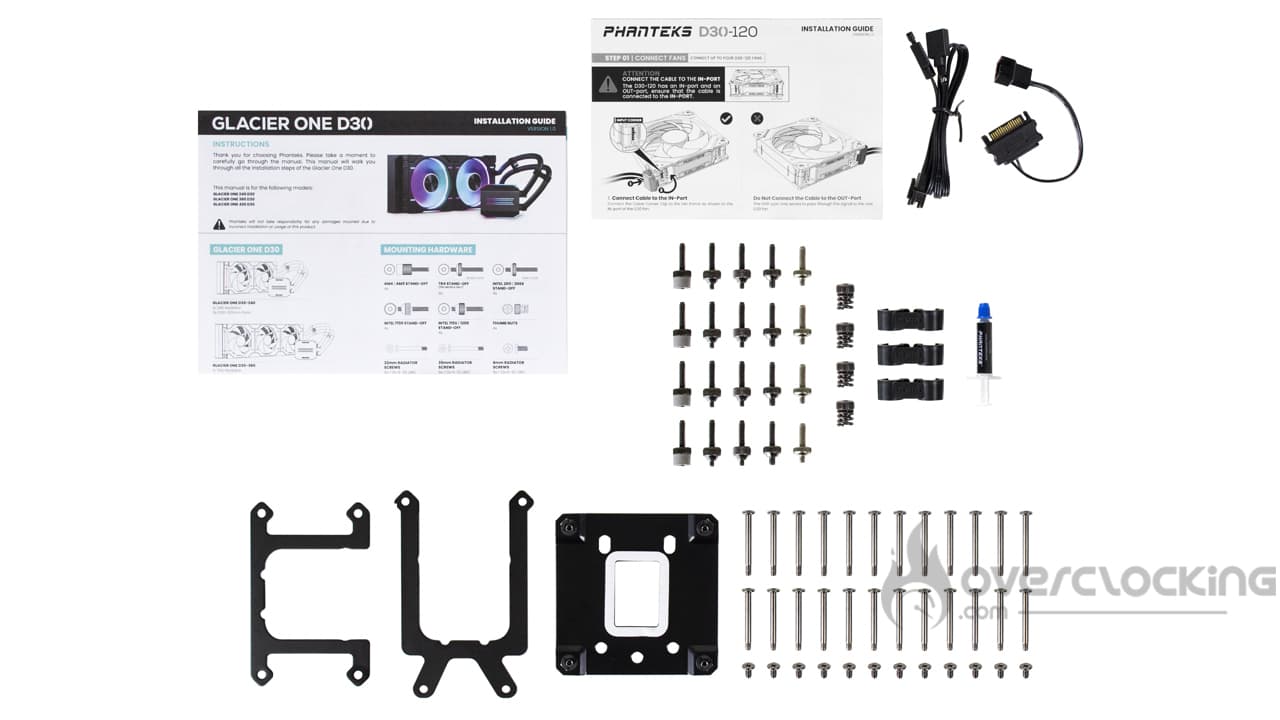

Le bundle :
La partie accessoire est donc très chargée et se compose en réalité de deux segments avec la partie ventilateur et la partie AIO. On retrouve alors  :
  • Ventilateurs :
    • Un câble d’alimentation
    • Trois coins
    • Quatre caches vis de coin de ventilateurs
    • Quatre autres caches vis en pont
    • Deux clips en pont
    • Deux clips en pont avec connecteur
  • AIO :
    • Une notice de montage
    • Une notice de montage pour les ventilateurs
    • Un câble aRGB
    • Un adaptateur PWM/SATA
    • La visserie pour le montage de la pompe
    • Trois clips pour les tuyaux
    • Les différents bras de montage AM4/AM5 et TR4
    • Une backplate multi-sockets pour plateforme Intel
    • La visserie pour le ventilateurs et le radiateur
La partie accessoire est donc très complète et permettra la mise en place de l’AIO ainsi que des ventilateurs. Nous apprécions grandement la présence d’une seringue de pâte thermique en plus de celle déjà présente sur la base de la pompe. En plus de ça, tous les accessoires servant à parfaire le montage sont présent.

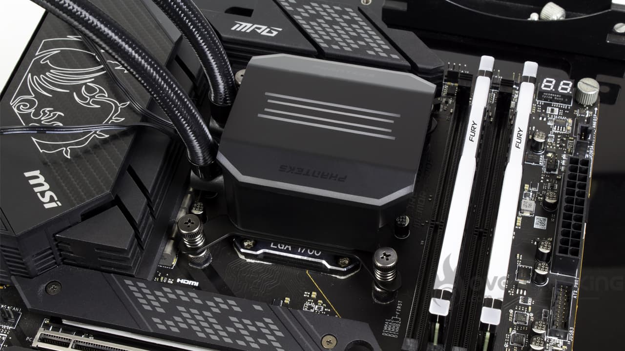

Le montage du Glacier One 360 D30 :

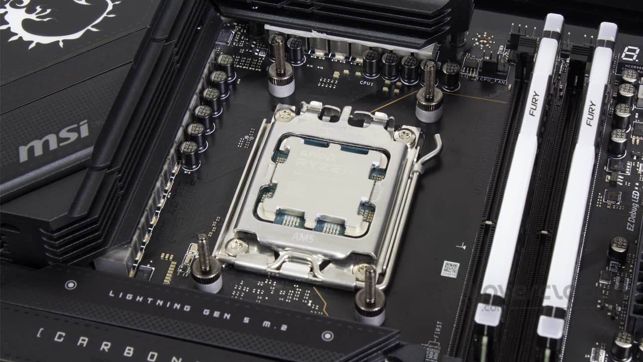

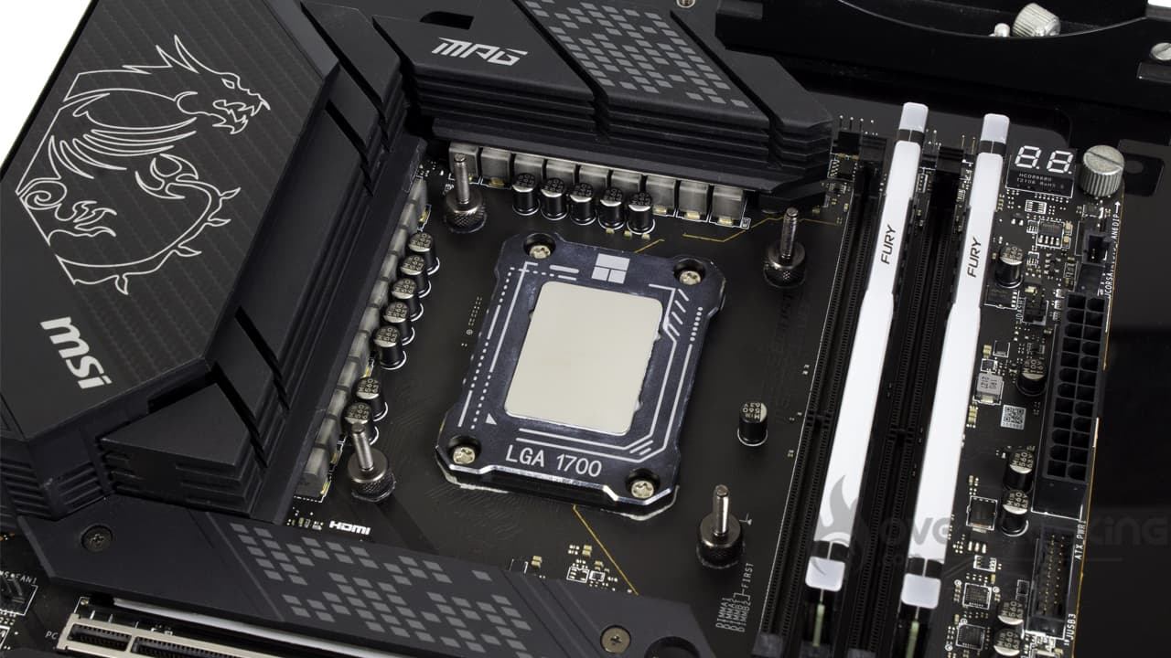

Avant de monter procéder au montage de la pompe, il faudra d’abord installer les bons bras de montage sur cette dernière. Par défaut, ceux d’Intel sont installés. Si vous avez une carte mère LGA, vous pouvez passer à l’étape suivante. Sinon, il faudra les retirer pour placer ceux d’AMD. Rien de difficile puisqu’il suffira de les faire glisser en dehors de la pompe. On insèrera ceux d’AMD en les glissant latéralement dans le bloc.
On enchaîne en retirant les bras de montage d’origine d’AMD tandis que, côté Intel, il faudra déposer la backplate métallique au dos de la carte mère. Une fois fait, il faudra visser des entretoises aux extrémités du socket, attention puisque suivant le type de socket, les entretoises seront différentes. Côté AM4/5, elles disposent d’une jupe grise tandis qu’en LGA-1700 elles sont noires avec une base moletée tandis qu’elles sont striées verticalement pour les autres plateformes d’Intel.
L’ultime étape consiste à déposer la pompe sur le dessus du processeur que l’on finit par visser à l’aide d’écrous à ressort.
Une fois en place, il ne reste plus qu’à brancher la ventilation sur la carte mère, idem pour la pompe. Pour l’éclairage, on reliera les ventilateurs à la pompe via le connecteur dédié à au bloc pompe. Enfin, le branchement à la carte se fera grâce à l’adaptateur fourni par Phanteks.

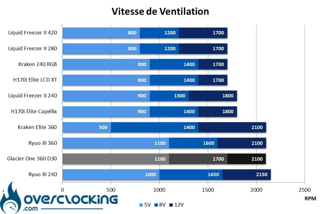

Vitesse de ventilation :
Vitesse ventilation
Quand on regarde du côté de la vitesse de ventilation, le trio de D30 de ce kit Glacier One 360 s’avère plutôt véloce. Comme on peut le voir, ils rivalisent avec les moulins des kit Ryuo III d’Asus. À pleine vitesse, nous relevons une vitesse maximale de 2100 tr/min contre 1700 tr/min à moyen régime. Enfin, à basse vitesse, les ventilateurs restent encore assez rapides avec 1100 tr/min au compteur. Nul doute que l’on trouvera plus lent.

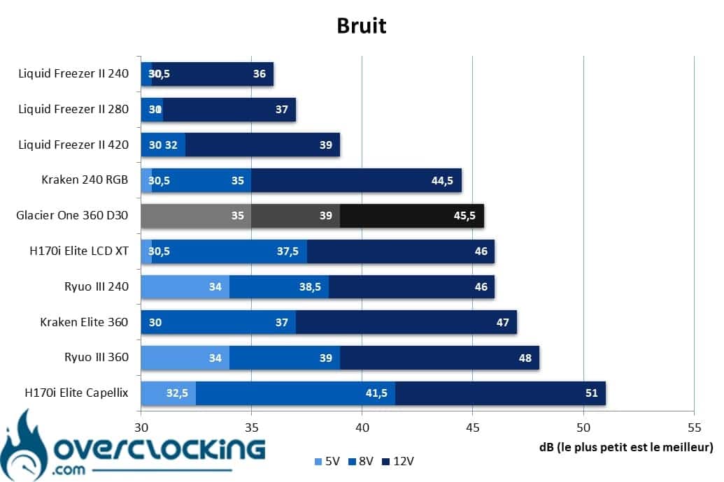

Bruit :
Bruit
Au niveau des nuisances sonore, nous avons affaire à un kit raisonnablement bruyant à pleine vitesse. Avec ses 45,5 dB, le kit n’est pas ce qu’il y a de plus bruyant, on arrive loin des 51 dB obtenus avec le H170i Elite Capellix qui est assez catastrophique.
Par ailleurs, là où nous sommes surpris, c’est lorsque l’on regarde le bruit à basse vitesse. Effectivement, notre sonomètre relève 35 dB ce qui est plutôt élevé face à la concurrence. Néanmoins, à l’oreille, ces 35 dB sont assez peu présents, le bruit émis étant dans les fréquences basses, il se fera vite oublier.

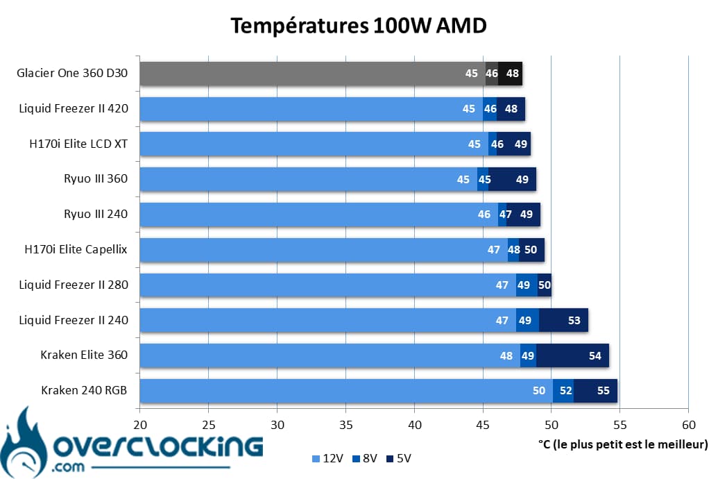

Température Ryzen 9 7900X 100W
Avec notre Ryzen 9 7900X consommant environ 100W, le kit de Phanteks se sent plutôt à l’aise. Comme on peut le voir, il obtient des résultats similaires au Liquid Freezer II 420 d’Arctic. Sa température n’excède pas les 50°C, même à bas régime, ce qui est plutôt bon !

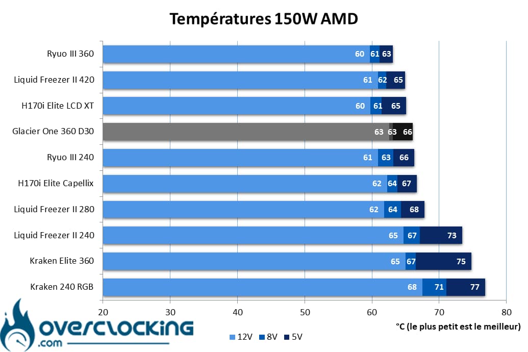

Température Ryzen 9 7900X 150W
Sur notre profil en 150W, la situation se dégrade puisque le Glacier One 360 D30 perd quelques places, mais la situation n’est pas non plus dramatique. À basse vitesse, il stabilise notre processeur à 66°C tandis que la température descendra autour des 63° à fond. Dans ces conditions, il y a plus efficace, le Ryuo III 360 par exemple.

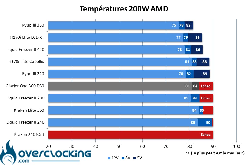

Processeur à 200W :
Enfin, nous terminons avec notre profil 200W. Ici le dégagement thermique est plus important. Il faut dire que notre CPU fonctionne à 4,00 GHz sur tous ses cœurs avec un VCore de 1,36V ! Voyons comment s’en sortent nos coolings !
Température Ryzen 9 7900X 200W
En 200W, il commence à faire chaud puisque, même à pleine vitesse, le kit ne parvient pas à se maintenir sous les 80°C. Dans ces conditions, le bas régime, on oublie totalement puisque le kit ne parvient plus à suivre avec des températures supérieures à 90°C. Dans ces conditions, c’est un échec.

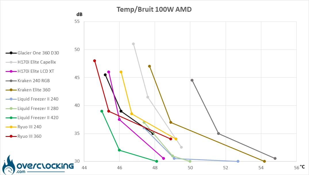

Sur plateforme AMD, nous avons là un AIO tout à fait à l’aise dès lors que les consommations sont raisonnable. Autour des 100W, aucun problème. Par ailleurs, à mesure qu’elle augmente, les performances se dégrade pour finalement avoir quelque chose d’assez moyen. À voir ce que ça donnera sur notre 13600K.
Températures/bruit AMD 100W
Sur notre profil en 100W, le kit de Phanteks est plutôt bien positionné, il se trouve dans le peloton de tête bien qu’un peu haut sur le graphique. Mais il faut dire qu’il est pénalisé par son bruit important à basse vitesse. En attendant, s’il était plus silencieux, il pourra rivaliser avec le Liquid Freezer II 420.
Températures/bruit AMD 150W

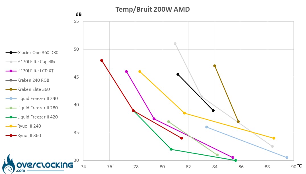

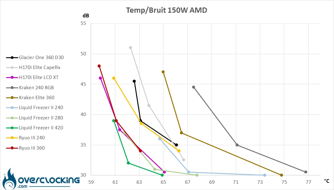

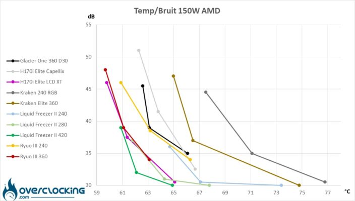

Sur une consommation de 150W, le kit de Phanteks vient jouer des coudes avec le Ryuo III 240 sur ses vitesses les plus lentes. Dommage en revanche que les températures ne dégringolent pas davantage en passant la ventilation à fond. D’ailleurs, on remarque au passage que le ratio températures/bruit se dégrade avec la hausse des températures.
Températures/bruit AMD 200W
En 150W, la situation n’est pas non plus reluisante puisque le kit se positionne de plus en plus vers la droite sur le graphique… Vers les hautes températures donc. De plus, il perd une partie de sa courbe à cause de son échec à bas régime. En l’état, il se place entre les Kraken Elite 360 et Ryuo III 240.

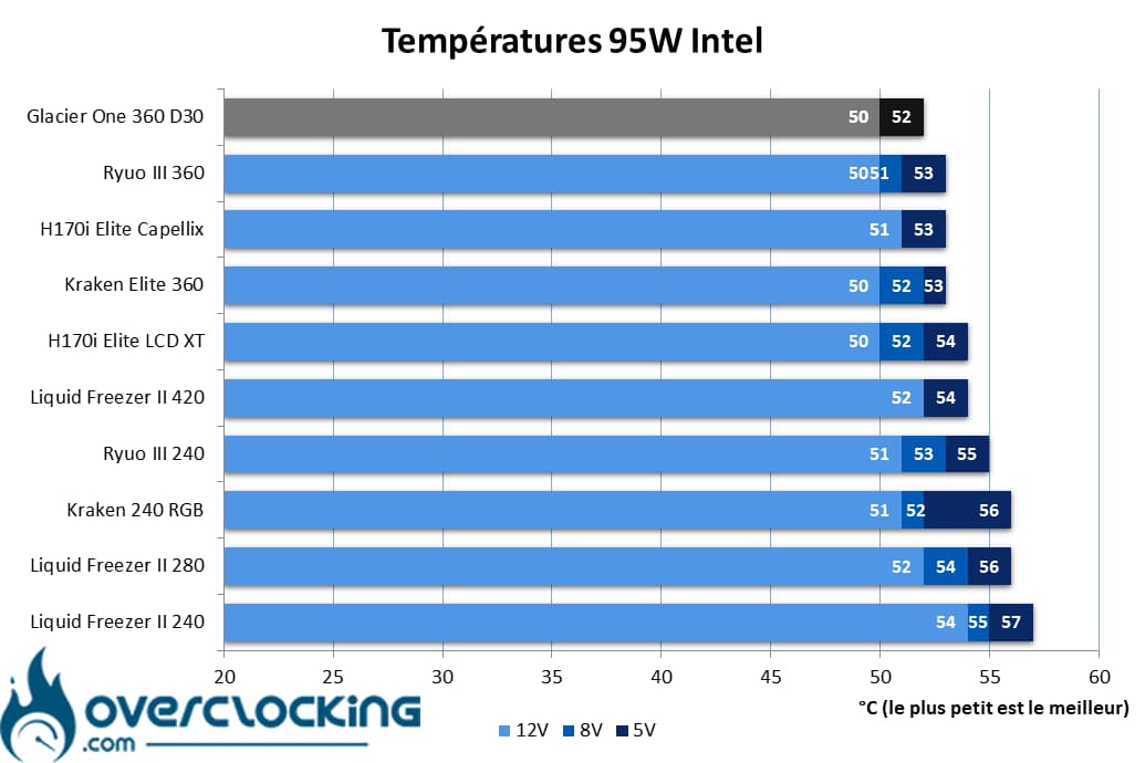

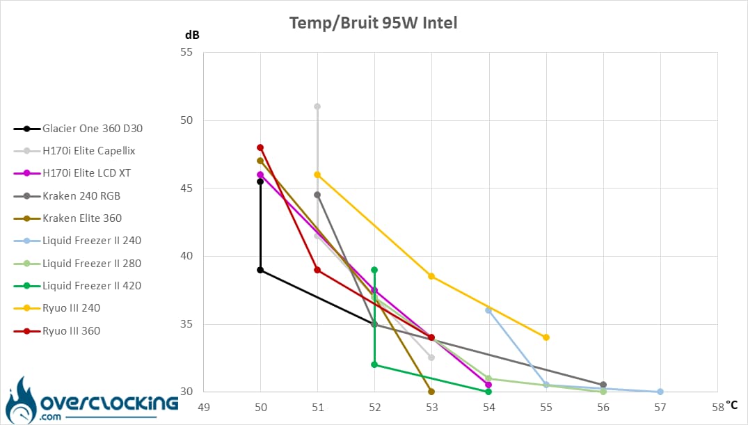

Processeur à 95W :
Nous commençons par le profil en 95W, une consommation finalement assez moyenne, surtout lorsque l’on considère celle de base de ce 13600K. Ici, nous sommes là pour simuler celle de petits processeurs équipés d’un nombre raisonnable de cœurs. En théorie, tout le monde devrait bien s’en sortir !
Température 95W i5 13600K
Avec une consommation à 95W, le kit de Phanteks s’en tire très bien avec un processeur maintenu à 52°C avec la ventilation à basse vitesse. Au vu des températures obtenues sur les régimes les plus élevés, inutiles de faire fonctionner le kit plus rapidement sur un processeur ne consommant « que » 95W. Dès le mi-régime, notre 13600K se stabiliser à sa température minimale : 50°C.

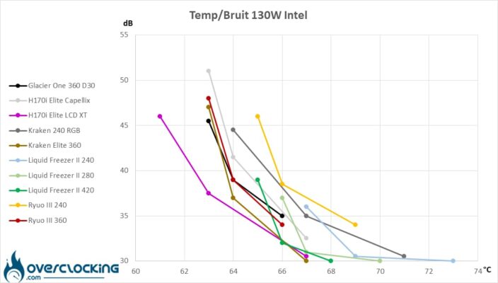

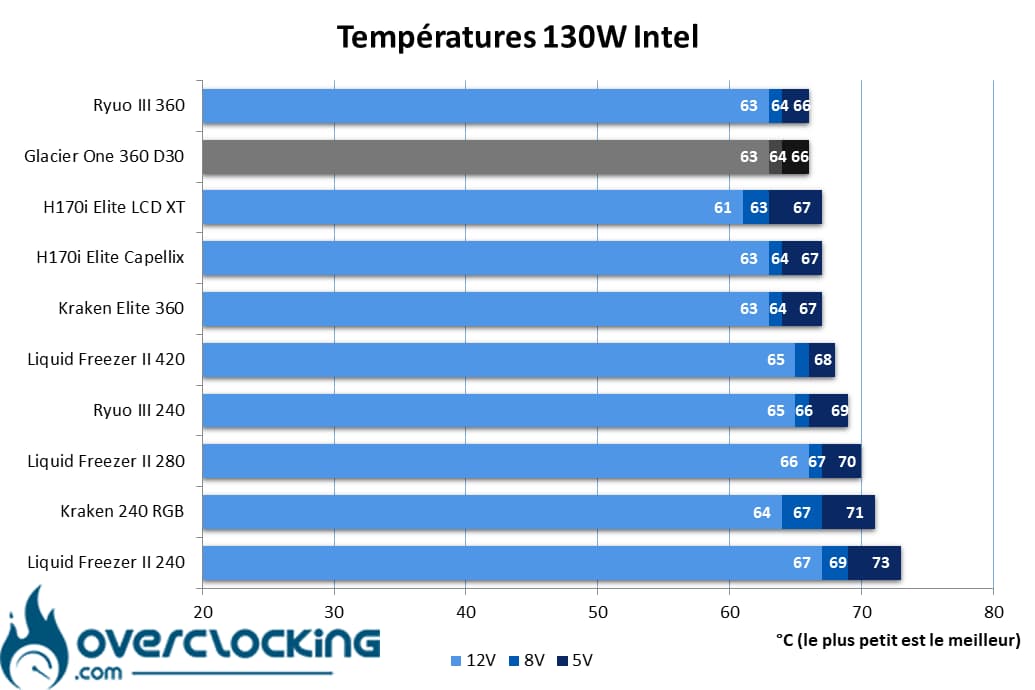

Processeur à 130W :
Ici, nous effectuons nos relevés sur un Core i5 13600K donc la consommation atteint 130W. Pour cela, les P-Core tournent à 4,5 GHz tandis que les E-Core fonctionnent à 3,5 GHz tandis que le VCore est réglé à 1,270V !
Température 130W Core i5 13600K
En 130W, globalement, notre exemplaire du jour se comporte de la même manière que le Ryuo III 360 de chez Asus. À bas régime, notre Core i5 affiche donc 66°C. Contrairement à notre profil 95W, augmenter le régime à un intérêt, même limité puisqu’à fond, on passe à 63°C contre 64°C à mi-régime.

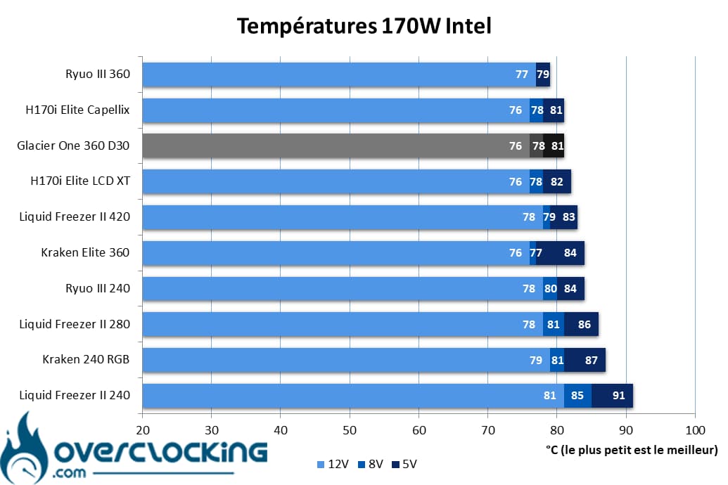

Processeur à 130W :

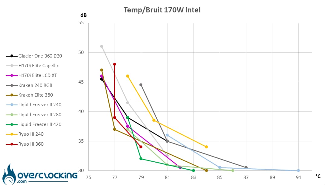

Enfin, nous terminons nos séries de relevés avec notre Core i5 13600K qui consomme 170W. Pour cela on pousse un peu plus les fréquences ainsi que le VCore qui monte maintenant à 1,350V !
Température 170W i5 13600K
La consommation de 170W met davantage la pression au Glacier One 360 D30. Effectivement, à basse vitesse, la température de notre CPU se stabilise à plus de 80°C avec 81°C relevés. À mi-régime, nous relevons 78°C contre 76°C. Le kit est donc plus performant  que celui d’Asus à fond, mais moins bon sur les vitesses les plus lentes.

Températures/bruit Intel 95W
Sur notre processeur Intel, le ratio températures/bruit est bon avec un processeur ne consommant que 95W. On peut le voir, il se hisse devant les kits Asus, Corsair etc. Cependant, il ne descendra pas aussi loin qu’un kit Arctic pour ce qui est du bruit. Dommage.

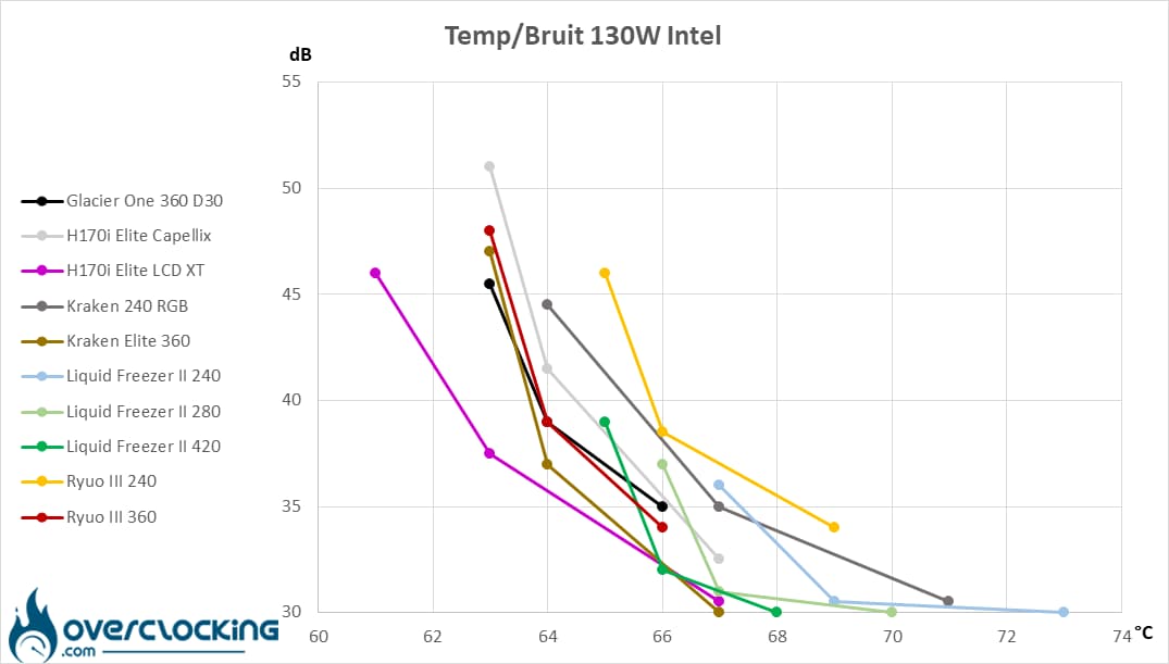

Températures/bruit Intel 130W
Avec une consommation plus importante de Core i5 13600K, le Glacier One 360 D30 ne démérite pas et vient jouer des coudes avec les Kraken Elite 360, Ryuo III 360 tout en se positionnant devant le Corsair H170i Elite Capellix. Par ailleurs, le H170i Elite LCD XT surclasse tout le monde !
Températures/bruit Intel 170W
En 170W, en revanche, le ratio températures/bruit pèche un peu sur ses basses vitesses où il se fait rattraper notamment par le Liquid Freezer II 420 ou encore le Kraken Elite 360. Encore une fois, c’est un kit dont la ventilation gagnerait à fonctionner un poil plus lentement pour être parfaitement inaudible, quelque chose de facilement réalisable via le bios de votre carte mère.
