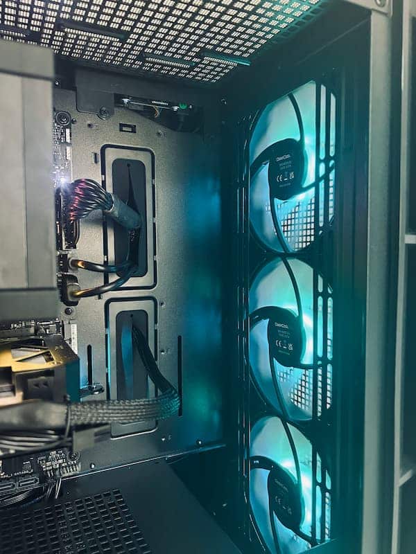

Mention spéciale à DeepCool, une marque que je découvre réellement avec la Tweak League. Le boitier est vraiment bien conçu et les détails sont soignés. Pour le ventirad, il est juste superbe et bien plus efficace que certains kit watercooling qu’on retrouve pourtant partout. Je pense que sauf si vous n’accrochez pas au design de la marque (que je trouve consensuel pour ma part), il est difficile de trouver un équivalent en terme de prix avec les mêmes prestations et qualités. Mais clairement, nous sommes là sur des remarques très personnelles et mes goûts ne seront peut-être pas les vôtres.

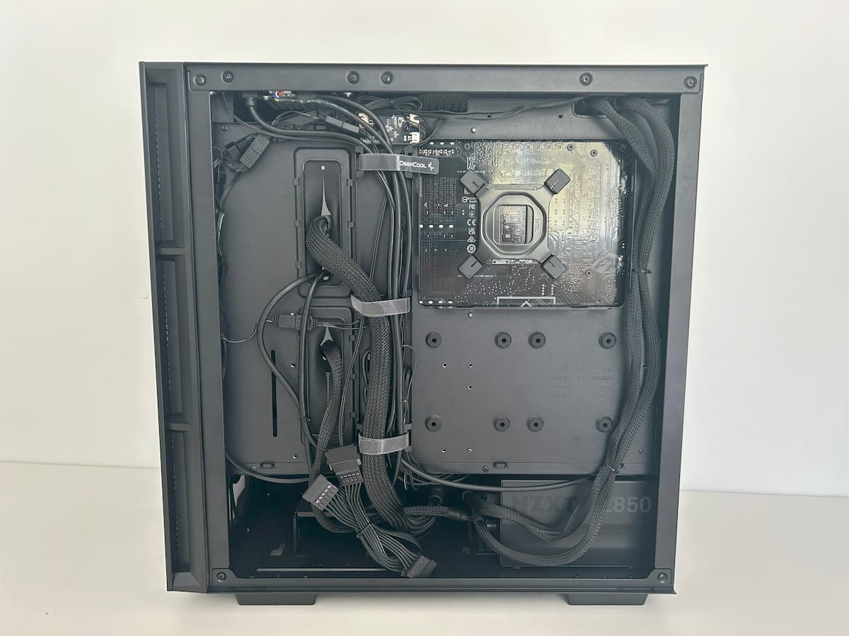

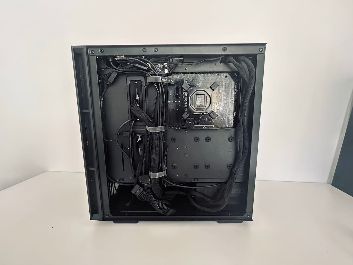

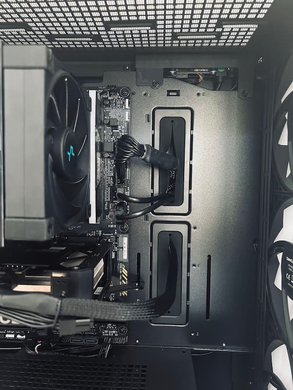

[nextpage title= »Montage et installation »]Montage et installation du PC
Le montage du PC peut paraitre comme une opération simple pour certains ou pénible pour d’autres. Pour ma part c’est la toute première étape nécessaire pour qu’un PC fonctionne bien. Pourquoi ? Même si l’équipement de ce PC pour la Tweak League est de bonne facture, sans un montage propre et un agencement soigné, vous partez déjà avec un handicap. La gestion de la connectique, de l’agencement des câbles va faciliter la circulation des flux d’air dans votre machine. C’est la base d’une machine optimisée mais aussi d’un assemblage propre, valorisant et qui ne se met pas à faire des bruits partout rapidement. Je dois avouer que j’utilise sans aucune économie les rilsans. Même si le boitier DeepCool est plutôt bien doté en solutions de serrages, je préfère en rajouter avec toujours en tête que je pourrais démonter ou changer une pièce. Mais l’idée principale et d’obtenir un câblage propre et n’entravant pas la circulation d’air.
rilsans
Je suis un gros consommateur de rilsans

J’ai clairement adoré ce boîtier et ce radiateur de chez Deepcool même si pour moi, le radiateur en version “DIGITAL” n’a pas vraiment d’utilité puisqu’il est déjà accompagné d’un boîtier qui dispose d’un afficheur faisant la même chose.

Les boîtiers :
La section boîtier voit le CH560 Digitial (présent également dans la config de la Tweak League) passer à ~104 € contre 130 € environ hors promo. C’est un boîtier fort sympathique que nous avons eu l’occasion de tester ici dans sa version blanche. Mais si vous souhaitez un châssis modulaire, peut-être devriez-vous opter pour le Morpheus blanc (test) à 183,99 € !
