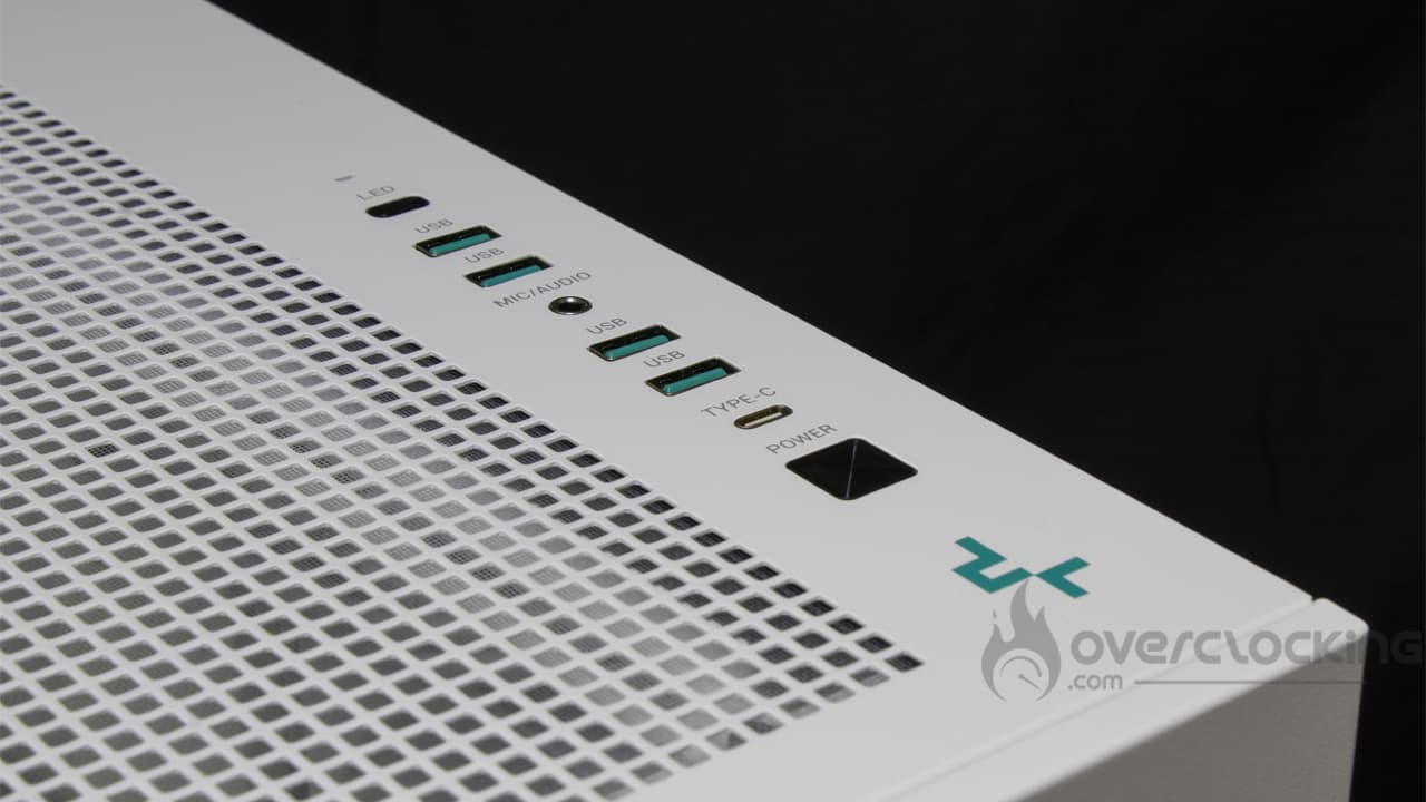

Le panneau de contrôle :
Sans plus attendre, nous attaquons notre petit tour extérieur du boîtier avec le panneau de contrôle. De nouveau, nous retrouvons une similitude avec le CH560 Digital puisqu’il se situe au même endroit : sur le dessus du boîtier. La connectique est fournie et met en avant :
- Une diode d’activité
- Un bouton pour la gestion des diodes RGB
- 4x USB-A 3.0
- Une prise jack 3,5 mm pour micro/casque
- Un USB-C Gen2
- Un bouton power
Avec ce modèle, en théorie, vous ne devriez pas manquer de port USB. Toutefois, il faudra une carte mère disposant de deux header USB 3.0 pour profiter des quatre ports… À moins de passer par un adaptateur USB 3.0 -> USB 2.0.

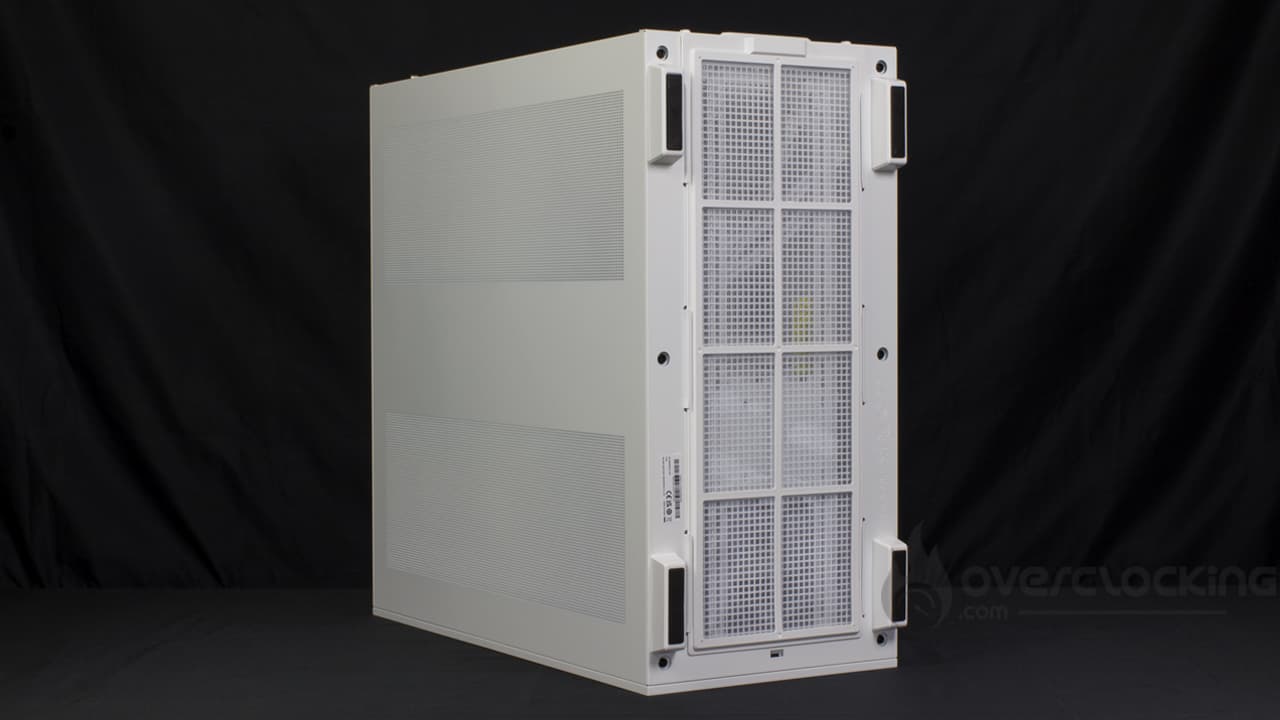

Le dessous :
Sous le boîtier, rien de particulier puisque ce Morpheus ne dispose finalement que de quatre pieds. Cependant, ces derniers sont recouverts de mousse et non de caoutchouc. L’avantage est de pouvoir le faire glisser facilement sur votre bureau/table lors du montage. Avec un bébé de plus de 15 kg, on ne va pas se plaindre.
Sinon, on ne passera pas à côté du long filtre à poussière courant sur la longueur de cette référence… Dommage qu’il ne soit accessible que par l’arrière…

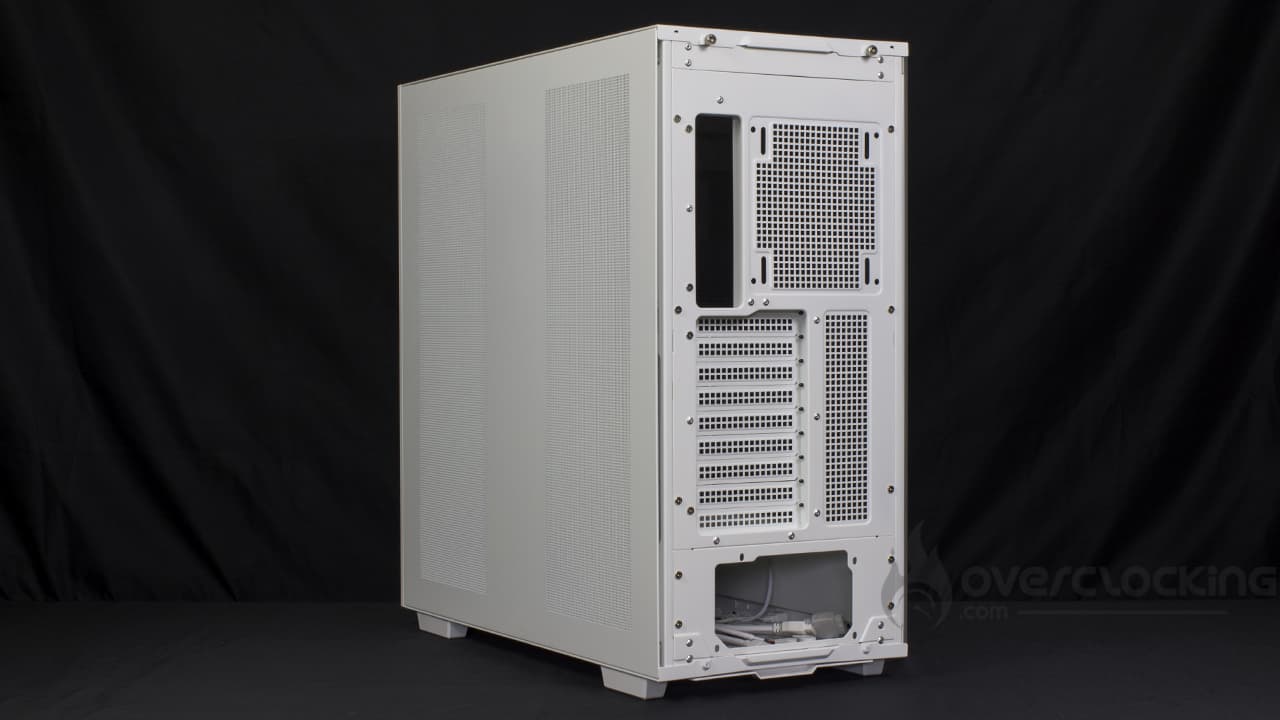

L’arrière :
C’est à l’arrière que l’on se rend vite compte que nous avons affaire à un boîtier grand tour. Comme nous pouvons le voir, le nombre de slot d’extension est important puisque le Morpheus propose un total de neuf équerres PCIe là où elles ne sont que de sept pour un boîtier moyen tour standard.
Sinon, pas de changement d’agencement, par défaut du moins. Effectivement, l’emplacement I/O shield de la carte mère se retrouve tout en haut avec un emplacement de ventilateur juste à côté. Tout en bas, nous retrouvons le logement pour l’alimentation.

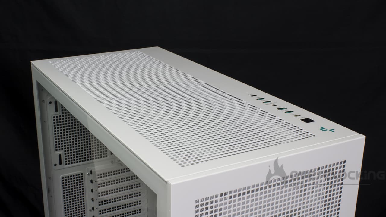

Le dessus :
Sur le dessus du boîtier, nous retrouvons une longue grille d’aération, similaire à celle de la façade. Normalement, ça devrait bien respirer.

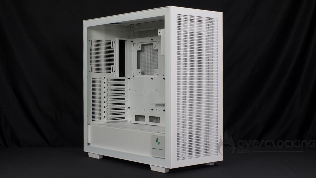

L’intérieur du Morpheus :
L’ouverture du boîtier est un peu compliquée. En effet, pour retirer le panneau latéral en verre, il faudra commencer par retirer la partie supérieure (deux vis à main + système push-pin) pour accéder à une petite vis sécurisant le panneau. Une fois retirée, on peut tirer sur la vitre latérale pour la retirer, attention nous retrouvons de nouveau le système push-pin.
Le châssis :
Après avoir démonté la moitié du boîtier pour passer à l’intérieur, nous pouvons découvrir le plateau de la carte mère. Ce dernier est imposant et permettra le montage de carte mère au format E-ATX. Contrairement, au 2500X de Corsair, le Morpheus ne sera pas compatible avec les cartes mères Project Zero ou BTF d’ASUS, le plateau de carte mère ne présentant pas les ouvertures nécessaires à leur installation.
Toutefois, nous constatons qu’un grand nombre d’ouvertures pour le passage des câbles est présent. Elles se répartissent au-dessus, en dessous et sur la droite du plateau principal. Normalement, nous ne devrions pas avoir de difficulté pour faire ressortir les différents connecteurs au bon endroit.
