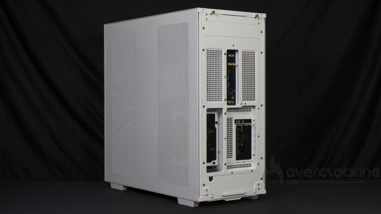

Montage compartimenté :

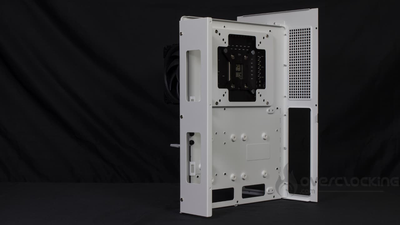

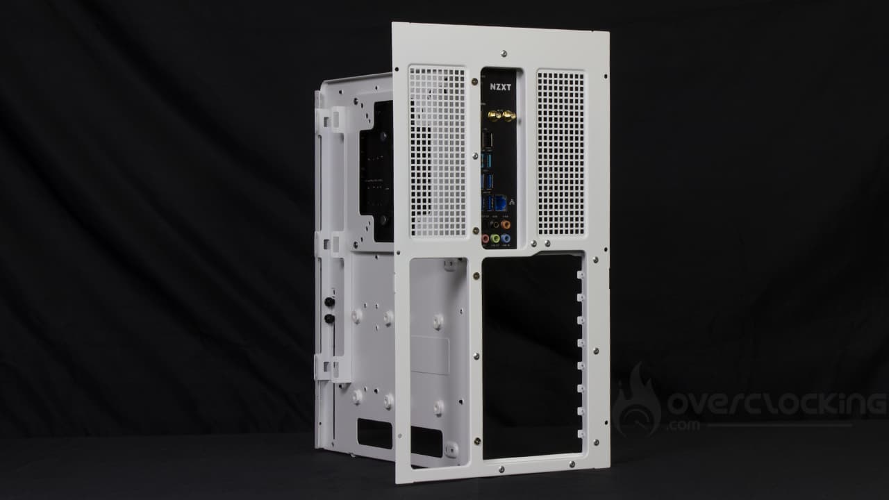

Le montage compartimenté nécessitera également un démontage du cache alimentation ainsi que l’extraction du plateau de la carte mère. Cependant, un nouveau panneau arrière devra être monté permettant le montage du bloc d’alimentation derrière la carte mère. Idem, il faudra visser de nouvelles ouvertures pour le passage des câbles. Heureusement, tout est fourni, cependant, il faudra faire attention au nombre de vis encore une fois.

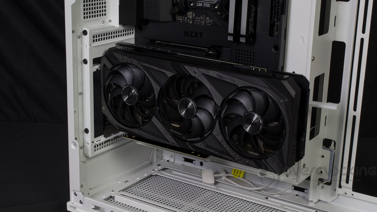

Si on le souhaite, on pourra monter la carte graphique à la verticale, un riser PCIe et un système d’équerre étant proposés. On viendra simplement visser le tout à la place des slots d’extensions horizontaux d’origine. Quant au riser rien de nouveau quant à son montage.

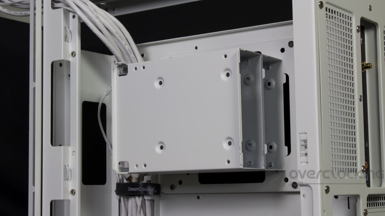

Cette fois-ci, la cage disque dur migre directement derrière le plateau de la carte mère. Son montage se fait directement sur la platine positionnée devant le large accès backplate à l’arrière de la carte mère justement.

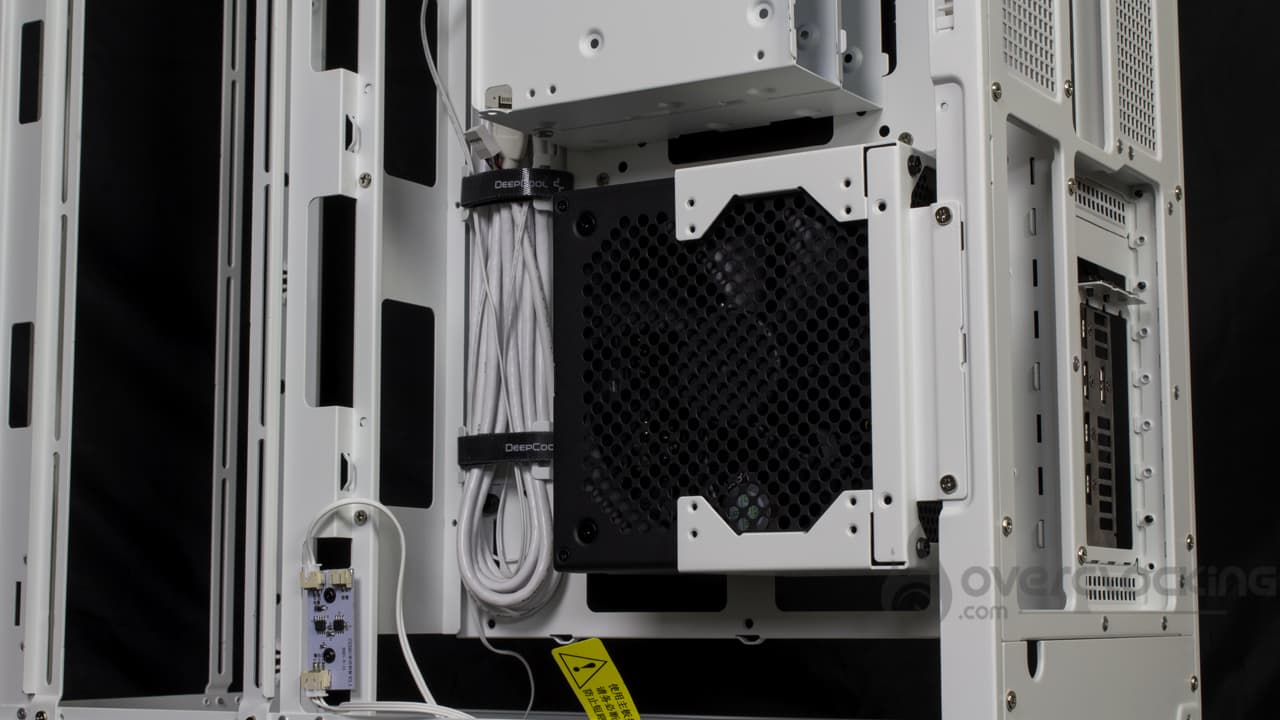

Quant à l’alimentation, cette dernière prend place également derrière le plateau de la carte mère. Son support est vissé directement au boîtier via quatre vis.
De nouveau, pour finaliser l’installation, nous aurons deux platines supérieures et inférieures à visser à l’arrière du boîtier.
