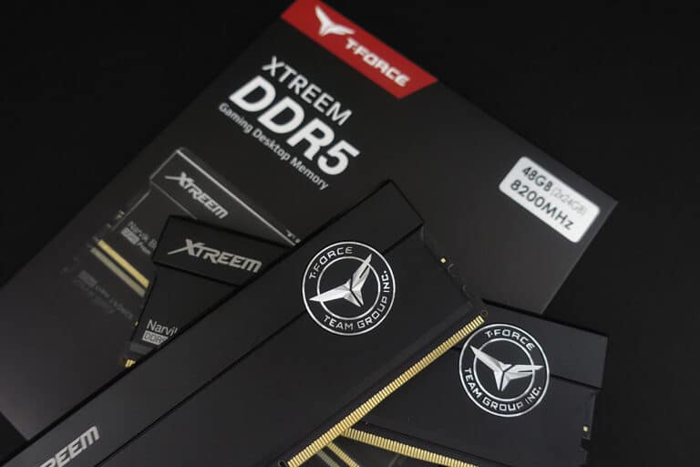

Le kit de chez Teamgroup est livré dans une boite cartonnée reprenant un code couleur assez sobre et différent des kits précédemment testés. En effet, notre sample du jour fait partie de la série « Xtreem » et les précédents de la « Delta ». La marque met en avant le design de son kit, avec sur la face avant, une reproduction de son module noir. Sur la face arrière se trouve aussi une étiquette qui informe le futur acquéreur des caractéristiques de son kit mémoire. Ici, pas de découpe qui permet de visualiser les barrettes comme c’était le cas pour la série « Delta ».
Il existe d’autres référence dans la série « Xtreem », avec un kit en 7600 MT/s et 8000 MT/s disponibles en 2 x 16 GB ou 2 x 24 GB et notre kit du jour, cadencé à 8200 MT/s mais uniquement disponible en 2 x 24 GB.
Notre kit est cadencé à 8200 MT/s, dispose de timings de 38-49-49-84 et nécessite une tension de 1,40 volt pour fonctionner. Il est composé de deux barrettes de 24 GB pour un total de 48 GB.
Les dissipateurs, « Heatspreaders » en anglais, sont en aluminium de couleur noir. Ils sont chargés de dissiper la chaleur dégagée par le PCB ainsi que celle des puces mémoires. Le radiateur est très esthétique et la partie haute est taillée en biseau et dispose d’ailettes pour optimiser le refroidissement. Il a une épaisseur de 2 mm pour augmenter sa capacité thermique. Sur la première face, on retrouve le superbe logo « T-Force » de forme ronde ainsi que les inscriptions « Xtreem » et « Narvik Black – DDR5 – From T-Force Lab ». Nous vous parlions dans l’introduction de Kevin Wu qui poste régulièrement le test des kits sur Facebook et qui permet ainsi d’évaluer leur excellent potentiel.
Sur la seconde face, une étiquette reprend une partie des caractéristiques de notre kit. La barrette de notre T-Force Xtreem a comme dimensions 48,8 x 134,5 x 8.2 mm. En ce qui concerne le tarif, nous ne sommes pas encore parvenu à le trouver référencé.
Pour terminer cette présentation, sachez que le kit est compatible XMP 3.0 (Extreme Memory Profil) et dispose d’une garantie à vie. Il ne faudra donc pas oublier d’activer le profil directement via le bios de nos cartes mères.
