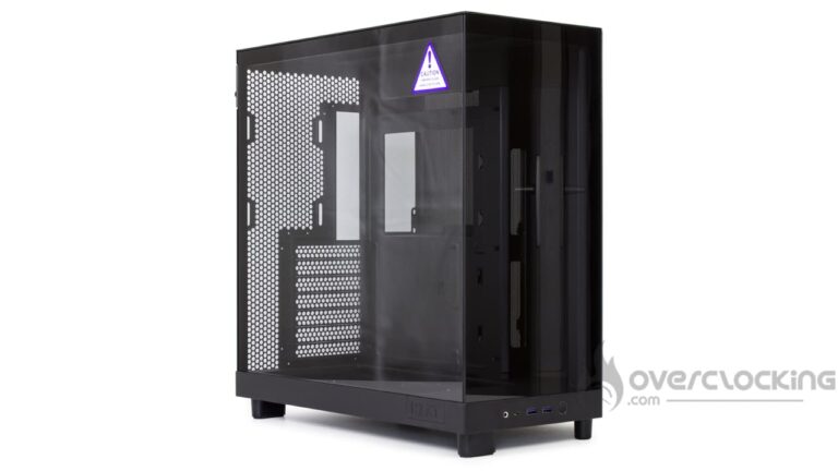

Direction la marque NZXT qui annonçait en début de mois un nouveau boîtier : le H6. Ce dernier reprend une conception compartimentée, comme le H9. Cependant, il débarque dans un format plus compact, moins encombrant. Nous allons donc examiner ce modèle sous toutes ses coutures, c’est parti !
NZXT H6
 L’extérieur du H6 Flow  :
Avec ce modèle, nous retrouvons bel et bien une version compartimentée, ses dimensions parlent d’elles-mêmes. Effectivement, ce modèle est particulièrement large avec ses 287 mm. Cependant, la profondeur ainsi que la hauteur restent contenues : 415 (P) x 435 (H) mm. Quant au poids, nous sommes dans le domaine de l’acceptable avec ses 9,4 kg sur la balance… Nous sommes loin des 16,3 kg du Dark Base Pro 901 de be quiet! par exemple.
Comme toujours avec NZXT, nous avons affaire à un produit sobre et à l’esthétique travaillée. Comme on peut le voir, le verre de la façade rejoint celle de la vitre… Toutefois, aucun pilier n’est visible. À l’instar des boîtiers Hyte, l’objectif est de privilégier la vue à l’intérieur de la configuration. Sinon, le logo de la marque se retrouve dans le bas, sur la gauche. Bref, un modèle qui présente des lignes épurées.
Quant au prix, comme on peut le voir, c’est un boîtier qui se négocie autour des 110-120 € suivant les boutiques. Si vous souhaitez du RGB, il faudra compter un surcoût d’une vingtaine d’euros.

C’est en regardant sous le boîtier que l’on se rend davantage compte de sa conception compartimentée. Ainsi, on prend conscience de sa largeur puisque, comme vous pouvez le voir, la partie de droite est entièrement destinée à la ventilation. Elle présente alors deux emplacements pour des ventilateurs. La partie gauche n’a, pour ainsi dire, aucune utilité pratique.
Quant aux pieds, ces derniers sont au nombre de quatre et présentent une hauteur importante : 2,5 cm. Une telle hauteur est utile afin de laisser respirer la ventilation qui serait présente dans le bas du H6 Flow.
L’arrière :
NZXT H6 Flow
L’arrière du boîtier sort forcément des sentiers battus du fait de sa conception compartimentée. Dès lors, il n’est pas surprenant de retrouver un emplacement d’alimentation prenant place en parallèle de la carte mère comme on peut le voir.
Concernant la carte mère, nous distinguons l’emplacement I/O Shield à la verticale, suivis de sept slots d’extension. Ces derniers sont alvéolés. Enfin, tout à droite, un emplacement pour un ventilateur est présent ainsi qu’une grande grille qui descend jusque dans le bas : respirabilité maximale !
Le dessus :
NZXT H6 Flow dessus
Enfin, nous terminons avec le dessus (maintenu par système de push-pin) du boîtier qui présente deux textures différentes. Ainsi, la partie « composants » profite d’un mesh afin de laisser respirer au maximum les ventilateurs. De l’autre côté, nous avons une partie pleine, là où se trouve l’alimentation et le stockage notamment. Idem, cette vue laisse apercevoir un angle biseauté, nous verrons ce qu’il se cache derrière juste après !

Au final, nous retrouvons un boîtier générant des dynamiques thermiques très étranges. Comme on l’a vu, la température de notre carte graphique a tendance à monter à mesure que l’on augmente le flux d’air. Reste encore à savoir à quoi cela est dû puisque la consommation et la fréquence de cette dernière sont fixes ! Toutefois, la partie CPU se comporte bien, attention simplement à ne pas envoyer l’air chaud du GPU sur ce dernier. Par contre, dommage que la ventilation se fasse autant entendre malgré une isolation correcte, du moins, face au boîtier de DeepCool.
Nous arrivons maintenant à la fin de notre test du H6 Flow de NZXT. Alors, bon boîtier ou pas ? On vous dit tout !
Un modèle compartimenté compact :
Avec ce nouveau boîtier, NZXT nous propose donc une référence compartimentée, mais qui offre un format compact. Contrairement à d’autres modèles, il ne prendra pas énormément de place sur votre bureau.
L’aspect esthétique est soigné et particulièrement réussi, notamment grâce aux deux panneaux en verre se rejoignant sans pilier central. Ceci laisse donc une vue bien dégagée pour mieux admirer ses composants.
Un modèle spacieux au câblage simple !
En interne, on retrouvera pas mal de place pour le montage de ses composants, idem pour la ventilation d’ailleurs. Cependant, dommage de ne pouvoir monter que des moulins de 140 mm dans le bas… Une compatibilité en 120 mm aurait été la bienvenue.
NZXT H6 Flow montage final
Pour ce qui est du montage, il faudra procéder par ordre pour certains composants. Effectivement, une fois en place, le bloc d’alimentation viendra obstruer l’arrière du plateau de la carte mère… Donc si vous avez une backplate à installer, faites le avant le montage de l’alimentation.
Sinon, la partie câblage se fait simplement et on pourra vraiment faire de gros paquets de câbles au vu de l’espace arrière généreux. De plus, pour faciliter leur organisation, des bandes velcros sont présentes à des endroits stratégiques. En soi, pas d’inquiétude quant à cette étape.
Des températures pour le moins étranges…
Néanmoins, l’aspect qui nous laissera dubitatifs, c’est l’aspect température et plus particulièrement celui de la carte graphique. Comme on a pu le voir, à mesure que l’on augmente le flux d’air dans ce boîtier, la température de notre GPU augmente également. Ce qui n’est pas logique… Encore une fois, reste à savoir quelles sont les raisons derrière ce phénomène… D’autant que la partie CPU se comporte normalement. Moralité, au vu de nos résultats, nous vous conseillons de faire fonctionner la ventilation du boîtier à bas régime ou ajoutez deux soufflantes sous la carte graphique au sacrifice de quelques degrés sur le CPU.
Sinon, malgré une isolation phonique correcte, la ventilation de ce modèle s’avère bruyante à plein régime. Face au CH560 Digital, nous ne sommes pas dans la même catégorie. Fort heureusement, à bas régime, les trois ventilateurs se font aussi discrets qu’une souris tandis qu’ils commencent à donner de la voix à mi-régime.
