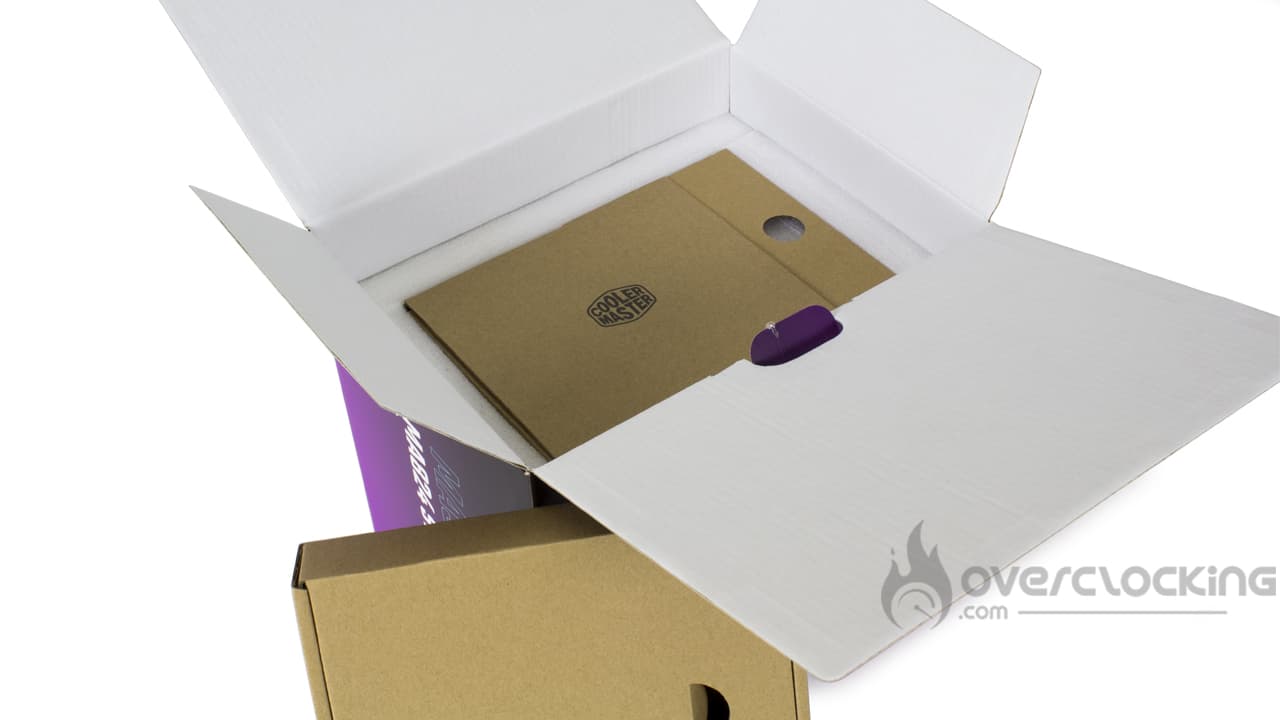

Comme pour les autres produits Cooler Master que nous avons testé, ce MA824 Stealth arrive dans un boîte aux couleurs caractéristiques de la marque. Cette dernière affiche alors des tons violets et noir. Bien entendu, nous retrouvons une illustration du ventirad à l’avant et un rappel de ses caractéristiques/fonctionnalités à l’arrière de la boîte.
À l’intérieur, nous retrouvons plusieurs boîtes en carton refermant la partie accessoires, le dissipateur et un ventilateur additionnel. Tout cet ensemble est encerclé dans de la mousse blanche. Des protections très efficaces puisque rien n’est arrivé endommagé.

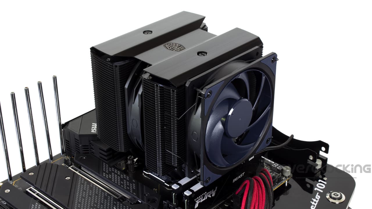

Après avoir eu l’AK620 Digital entre les mains, nous sommes assez surpris par les dimensions imposantes du MA824 Stealth. Du moins, nous dirons qu’il en impose plus que le modèle DeepCool avec ses 150,6 (L) x 162,2 (P) x 165,6 (H) mm. Cela étant dit, attention à ses dimensions qui peuvent poser problème avec certains boîtiers. La limite fatidique des 160 mm étant franchie.
Malheureusement, la fiche technique de Cooler Master ne stipule pas le poids de son monstre, mais notre balance de cuisine oui ! Et à ce sujet, sachez qu’il pèce 1,44 kg ce qui est conséquent. Si vous déplacez souvent votre PC, attention. Peut-être vaudrait mieux le démonter pour prévenir tout risque de dégât !

Contrairement aux dissipateurs de DeepCool, la découpe des ailettes est plutôt basique. Ces dernières ne présentent pas de motifs particuliers en dent de scie ou en gaufrier par exemple. Non, ici, c’est droit !
Par ailleurs, sur les 40 ailettes qui constituent les deux tours, les sept premières du premier empilement sont raccourcies. Le but étant de maximiser la compatibilité avec la mémoire si l’on décide de ne pas monter le premier ventilateur. Dans ces conditions, la compatibilité RAM monte à 67 mm contre 42 mm avec le ventilateur.
La finition :
Cooler Master MA824 Stealth dessus
Bien entendu, la finition est exemplaire avec une partie supérieure en aluminium brossé et anodisé en noir. Cette dernière présente également le logo Cooler Master ainsi que deux têtes de vis. Ces dernières servent au système de montage et sont directement accessibles. Contrairement à l’AK620 Digital, il n’y aura pas besoin de retirer le ventilateur central et la partie supérieure du ventirad pour le montage, astucieux.
Sinon, l’intégralité du dissipateur est noir puisque les ailettes ainsi que les caloducs présente un revêtement de cette couleur. On comprend d’avantage le côté Stealth de ce modèle !

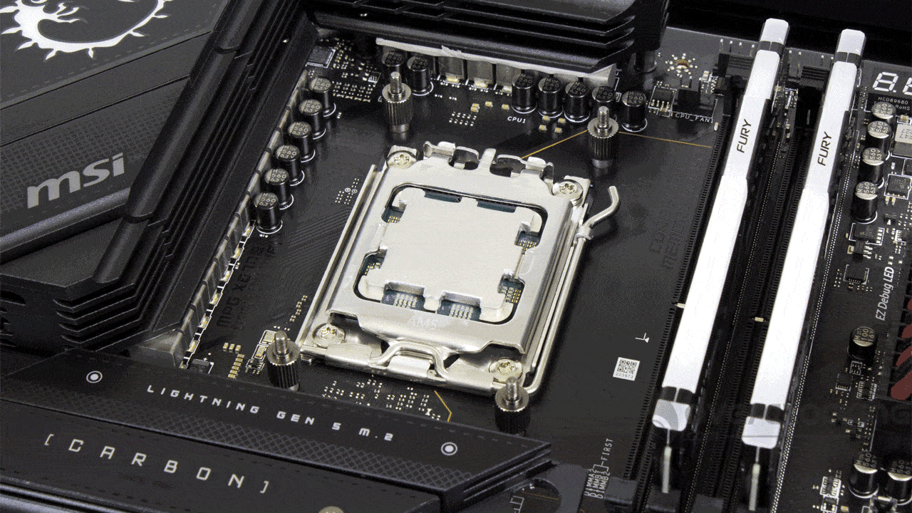

Compatibilité :
Si jusqu’à présent, c’est un sans-faute, on peut pas dire que la compatibilité des sockets soit exemplaire. En effet, ce modèle ne s’installera que sur les plateformes mainstream d’Intel et d’AMD :
  • Intel : LGA-115x – LGA-1200 – LGA-1700
  • AMD : AM4 – AM5
Certes, nous ne retrouvons pas les sockets haut de gamme d’AMD comme les SP3, sWRX8 et dérivés. Par ailleurs, Cooler Master fait également l’impasse sur les LGA-2000 d’Intel ce qui est moins habituel. C’est à savoir !

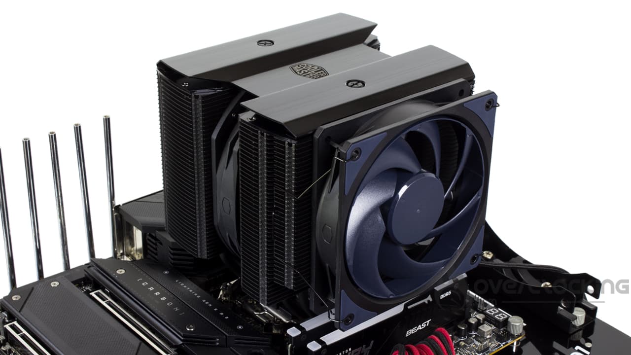

La ventilation du MA824 Stealth est assurée par deux ventilateurs issus de la série Mobius de Cooler Master. On retrouve un premier modèle en 120 mm ainsi qu’un second en 135 mm. Malheureusement, ce second modèle n’est pas démontable et restera donc physiquement présent du le radiateur… Dommage, en cas de défaut, on ne pourra pas procéder à son remplacement.
Heureusement que le premier modèle en 120 mm est amovible. Et ce dernier propose tout ce qu’il faut avec un cadre carré dispose de silentblocs en caoutchoucs bleu foncé pour atténuer les vibrations. Ses pales sont au nombre de sept, avec une courbure prononcées. De plus, on remarque qu’elles sont reliées à leur extrémité par un cerceau interne. Enfin, les deux ventilateurs disposent d’un câble gainé d’une trentaine de centimètres.
Cooler Master MA824 Stealth ventilateur
Au niveau des caractéristiques, le Mobius 120 dispose alors d’une alimentation de type PWM. Sa plage de vitesse est comprise entre 0 tr/min et 1950 tr/min. À pleine vitesse, il génère un flux d’air de 63,1 CFM tandis que la pression statique plafonne à 2,69 mmH2O.
De l’autre côté, le moulin en 135 mm dispose également d’une alimentation de type PWM, mais il est plus lent. Ici, sa plage de vitesse est comprise entre 0 tr/min et 1550 tr/min. Par contre, ce qui est intéressant, c’est que le flux d’air des deux moulins est presque similaire : 63,6 CFM ici. Bon, en revanche, la pression statique est à la baisse avec 1,92 mmH2O.

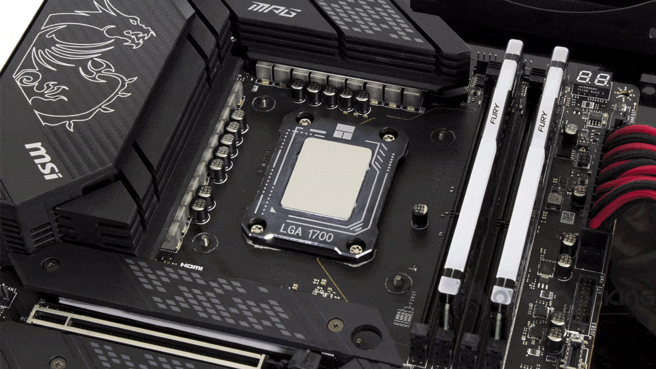

En soi, le montage du MA824 Stealth s’apparente grandement à celui de l’AK620 Digital de DeepCool dans la manière de procéder. Sur une plateforme Intel, il faudra commencer par déposer la backplate fournie au dos de la carte mère. Tandis que, du côté d’AMD, on retirera les bras de montage d’origine.
Ensuite, c’est là que les opérations entre sockets Intel et AMD se rejoignent, on viendra visser les entretoises correspondant à la plateforme autour du socket. L’étape suivante consiste à visser les bras de montage à l’aide des petits écrous. Au vu de leur taille, nous ne pouvons que vous conseiller d’utiliser le tournevis présent dans la partie accessoire.
Enfin, sans se soucier de la pâte thermique (pré-appliquée sur la base), on dépose le dissipateur sur le processeur. Son vissage se fait simplement par le dessus via les têtes cruciforme accessibles depuis le haut du ventirad. Finalement, le MA824 est plus simple à monter que ventirad DeepCool que nous testions précédemment puisqu’on peut le monter tel quel, sans rien avoir à retirer (ventilateur, capot supérieur, etc.).

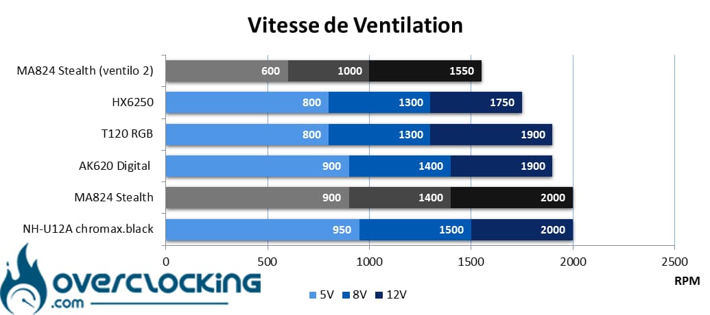

Vitesse de ventilation :
Vitesse ventilateur Cooler Master
Comme on peut le voir, le ventilateur 1, en 120 mm affiche des vitesses élevées, proches des NF-A12x25 du NH-U12A de Noctua. À plein régime, le ventilateur fonctionne donc autour des 2000 tr/min avec un petit 900 tr/min lorsque réglé à en 5V. Ici, le mi-régime se situe autour des 1400 tr/min.
À côté de ça, le Mobius 135 mm, marqué « ventilo 2 », est bien plus lent à fond avec ses 1550 tr/min relevés. Idem à mi-vitesse ainsi qu’à bas régime ou ses 600 tr/min et 1000 tr/min le placent comme ventilateur le plus lent du comparatif.

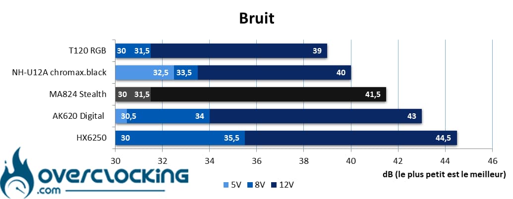

Bruit :
Bruit ventirad Cooler Master
Pour ce qui est des nuisances sonores, ce dissipateur n’est clairement pas le plus bruyant, ce titre revient au HX6250 de Jonsbo et son ventilateur en 140 mm. Globalement, le MA824 Stealth est certes audible à plein régime, mais le bruit reste globalement maîtrisé avec ses 41,5 dB. Par ailleurs, on note une réduction drastique des nuisances sonores en 8V qui tombent sous les 32 dB, moins qu’un NH-U12A en 5V.
Pour finir, à basse vitesse, le dissipateur de Cooler Master est suffisamment silencieux pour ne pas éveiller notre sonomètre.

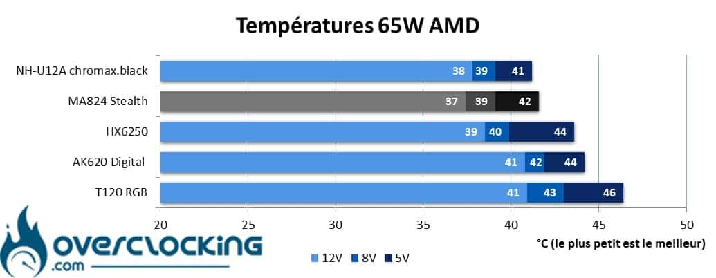

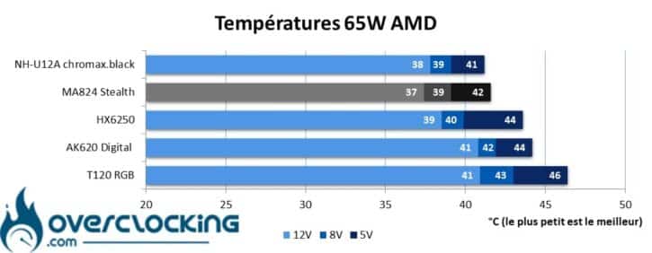

Processeur à 65W :
Nous commençons par notre profil en 65W, une consommation finalement assez basse, surtout lorsque l’on considère les monstres actuels. Cette consommation est là pour simuler de petits processeurs équipés de peu de cœurs ou peu consommateurs.
Température Ryzen 9 7900X - 65W
Dans ces conditions, on remarque déjà que le dissipateur de Cooler Master est efficace puisqu’il se positionne déjà dans le haut du panier. Ici, il boxe dans la même catégorie que le NH-U12A de Noctua avec des températures similaires. Il fera légèrement mieux à fond et un tout petit peu moins bien à bas régime. Quoi qu’il en soit, on sent qu’il boxe dans une toute autre catégorie que les ventirads Jonsbo, DeepCool et NZXT.

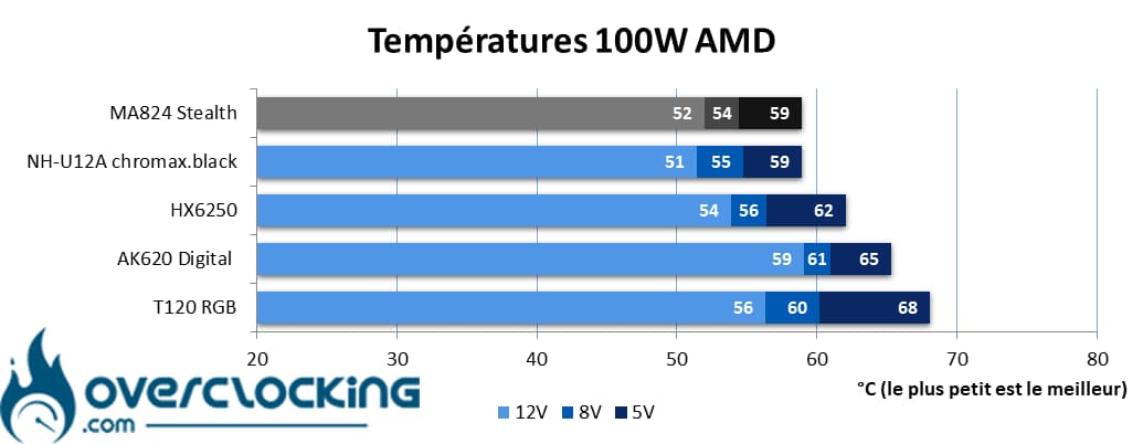

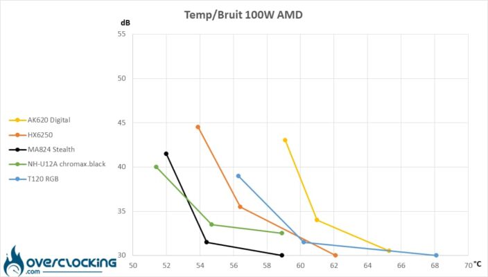

Processeur à 100W :
Ici, notre CPU tournera à 3.30 GHz constamment et sur tous ses cœurs. Nous appliquons un VCore de 1.132 pour obtenir une consommation d’une centaine de watts environ. Pour simplifier la lecture du graphique, nous avons arrondi certaines valeurs à l’entier près.
Température Ryzen 9 7900X - 100W
Sur une consommation à 100W, nous retrouvons à nouveau un résultat très similaire au « petit » NH-U12A autrichien. Cette fois-ci, quel que soit le régime de la ventilation, les deux produits sont au coude à coude. Dans tous les cas, la concurrence est larguée !

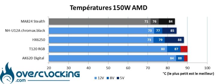

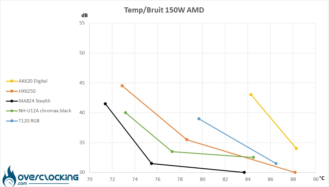

Processeur à 150W :
Enfin, nous terminons avec notre profil 150W. Ici le dégagement thermique est plus important, voyons comment s’en sortent nos coolings !
Température Ryzen 9 7900X - 150W
Finalement, être gros, ça n’a pas que des inconvénients (à ne pas sortir de son contexte, on vous fait confiance). Le gabarit imposant du ventirad de Cooler Master permet ainsi de prendre le pas sur son rival Noctua sur notre profil de 150W. Dans ces conditions il fait mieux en 12V et 8V. En 5V néanmoins, il passe devant le NH-U12A d’une courte tête.

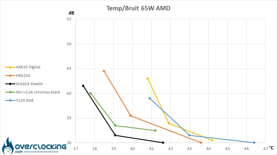

Les températures obtenues avec ce dissipateur sont donc très bonnes. Par ailleurs, on sent qu’il est possible de faire mieux puisqu’en l’état, un modèle simple tour en 120 mm rivalise avec ce MA824 Stealth. Alors certes, ce n’est pas n’importe quel ventirad, mais au vu du gabarit, nous en attendions un petit peu plus. À voir comment il se comporte sur processeur Intel. Mais on regarde ça après le ratio températures/bruit sur plateforme AMD !
Températures/bruit Ryzen 9 7900X - 65W
À 65W, le MA824 Stealth de Cooler Master se positionne en tête, devant le Noctua NH-U12A. Cependant, si les deux modèles sont au coude à coude sur les plus hautes vitesses, les résultats diffèrent à mesure que la vitesse diminue. Le dissipateur de Cooler Master étant aidé par ses faibles nuisances à basse vitesse.
Températures/bruit Ryzen 9 7900X - 100W
En 95W, nous retrouvons toujours un MA824 Stealth au top de sa forme sur ses vitesses les plus lentes. De nouveau son faible niveau de bruit aide grandement à tenir la dragée haute au NH-U12A de Noctua. Malheureusement pour Cooler Master, la tendance s’inverse à haute vitesse.
Températures/bruit Ryzen 9 7900X - 150W
Clairement, en 150W, le dissipateur de Cooler Master propose une avance claire sur le ventirad de Noctua en plus d’offrir un ratio températures/bruit supérieur, peu importe le régime de ventilation.

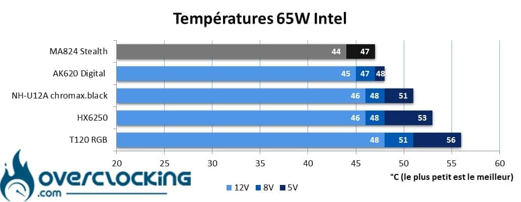

Processeur à 65W :
Nous commençons par le profil en 65W, une consommation finalement assez basse, surtout lorsque l’on considère celle de base de ce 13600K. Ici, nous sommes là pour simuler celle de petits processeurs équipés de peu de cœurs ou peu énergivore. En théorie, tout le monde devrait bien s’en sortir !
Températures Core i5 13600K - 65W
Bon, sur le 13600K, nous commençons sur les chapeaux de roues puisque le MA824 Stealth se positionne en tête. Comme on peut le voir, 65W de conso, c’est clairement trop peu pour ce dissipateur dont les températures en 12V et 8V sont similaire : 44°C. Malheureusement avec Intel, la sonde de température du CPU n’est pas très précise, il y a fort à parier que l’écart entre les deux régimes soit de quelques dixièmes de degrés.
Sinon, avec 47°C en 5V, c’est tout bonnement le dissipateur le plus frais du comparatif !

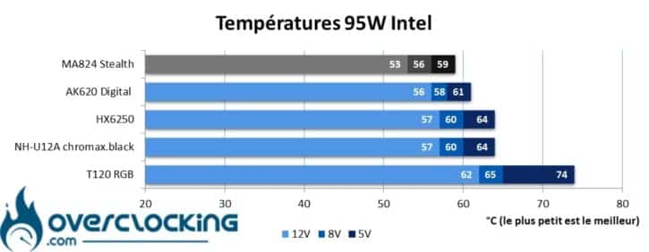

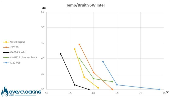

Processeur à 95W :
Ici, nous effectuons nos relevés sur un Core i5 13600K donc la consommation atteint 95W. Pour cela, les P-Core ainsi que les E-Core fonctionnent à 3,5 GHz tandis que le VCore est réglé à 1,210V !
Température Core i5 13600K - 95W
En 95W, l’écart entre les dissipateurs de Cooler Master et de Noctua est très importante, à tel point que c’est l’AK620 Digital son nouveau rival. Le dissipateur chinois étant également très à l’aise sur ce processeur.
Dans ces conditions, on note un écart de 3°C à plein régime en faveur du MA824 Stealth. Il se réduit à 2°C en 8V et 5V. Dans tous les cas, notre processeur est maintenu sous la barre symbolique des 60°C dans ces conditions !

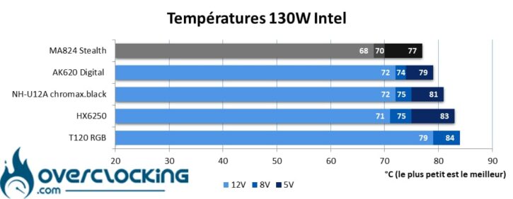

Processeur à 130W :
Enfin, nous terminons nos séries de relevés avec notre Core i5 13600K qui consomme 130W. Pour cela on pousse un peu plus les fréquences ainsi que le VCore qui monte maintenant à 1,270V !
Température Core i5 13600K - 130W
Avec un dégagement thermique davantage prononcé, on note un écart sérieux avec les autres dissipateurs en 12V et 8V. Cette fois-ci, la différence entre le MA824 Stealth et l’AK620 Digital atteint maintenant les 4°C ! Néanmoins, petite contre-performance à bas régime où les températures augmentent sérieusement : l’écart avec DeepCool se réduit.

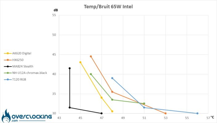

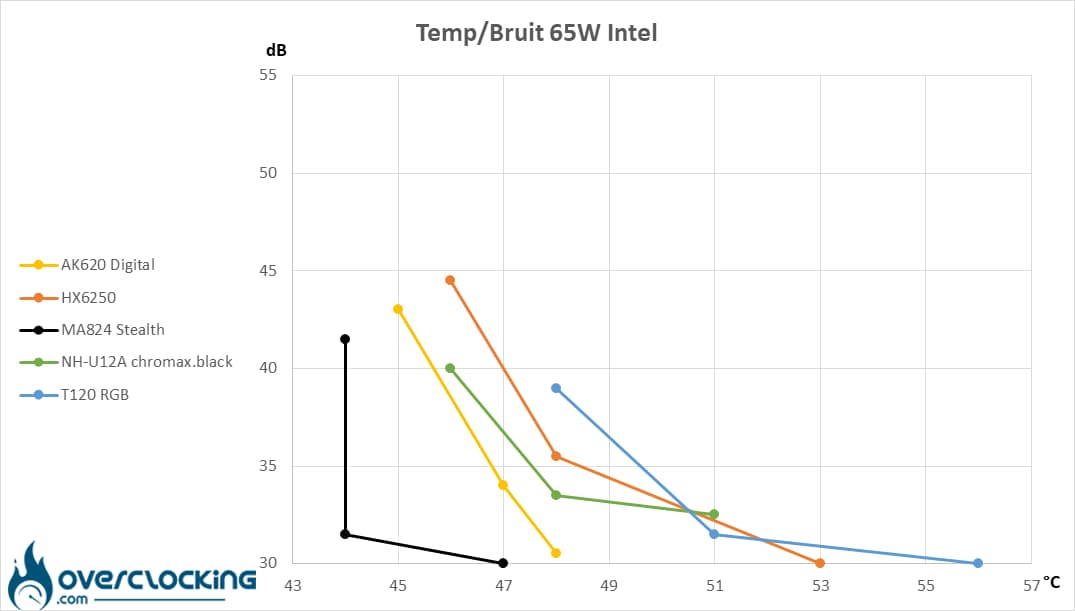

Températures/bruit Core i5 13600K - 65W
En 65W, notre exemplaire du jour affiche un profil très… Étrange puisque l’on retrouve une cassure très nette sur le 8V. Cela est lié au fait que le dissipateur surperforme sur ses régimes les plus importants. C’est également le signe clair que 65W de consommation est trop peu pour ce type de refroidissement. Ainsi, si vous avez un petit processeur Intel, optez pour une solution moins… Extrême.
Températures/bruit Core i5 13600K - 95W
En 95W, nous retrouvons un redoutable rival qui domine clairement les autres dissipateurs du comparatif. Comme on peut le voir, il se détache sérieusement l’AK620 Digital dans ces conditions.

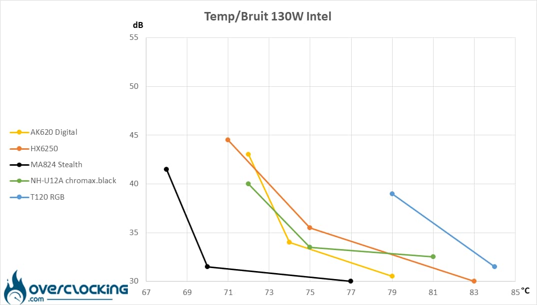

Températures/bruit Core i5 13600K - 130W
Avec une consommation de 130W, on note un écart encore plus creusé avec les autres dissipateurs du comparatif. On sent qu’être le plus gros du « game » est profitable au MA824 Stelth qui brille sur ses vitesses les plus importante. Par contre attention, à basse vitesse la situation se dégrade comme en témoigne la courbe qui s’allonge !
