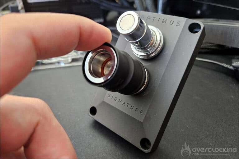

[LABO] Waterblock Optimus Signature V3
Nous avons réceptionné, il y a quelques semaines, un exemplaire du nouveau waterblock Optimus Signature V3. Optimus est une marque américaine qui propose depuis plusieurs années des composants pour votre boucle de refroidissement liquide haut de gamme. Nous avions pu échanger un peu avec l’un des responsables de la marque qui nous avait indiqué son souhait de voir ces produits distribués en Europe peut-être via Caseking et c’est à présent chose faite ! Nous avons déjà pu tester la version Intel Foundation mais aussi la précédente version pour le socket AMD, avec le modèle Foundation.
Ce nouveau sample est donc un modèle Optimus Signature V3 de couleur noire matte avec une finition nickel pour la base. Ce nouveau waterblock bénéficie d’un design plus imposant que la version précédente notamment à cause du choix d’une structure monobloc en laiton . Optimus annonce d’ailleurs des gains en terme de température pouvant atteindre les 12°C face aux blocs concurrents. Il peut être utilisé sur le socket AM4 ainsi que sur le AM5 que votre processeur soit delid ou pas.
L’Optimus Signature V3 bénéficie d’une nouvelle structure interne usiné en 2 pièces. L’idée est d’obtenir ainsi un débit plus élevé avec une restriction plus faible que sur la génération précédente. Il dispose aussi d’une nouvelle plaque froide qui voit sa surface augmentée de 25 %. Celle-ci est disponible en deux finitions : cuivre brut ou en nickel Pro-XE si vous comptez utiliser du liquid metal. Sachez aussi que les ailettes internes ont une largeur de  0,1016 mm avec des micro-canaux de 0,2032 mm !
Enfin, sachez que ce waterblock Optimus AMD Signature V3 est disponible au tarif de 274,90 euros. La garantie est toujours de 10 ans et vous trouverez au sein du bundle, de la pâte thermique KingPiN KPX. Nous en avons profité pour remettre à jour notre protocole de tests des waterblocks en utilisant dorénavant le chiller Eiszeit 2000 d’Alphacool ainsi que le Flow sensor high flow NEXT de la marque Aquacomputer.

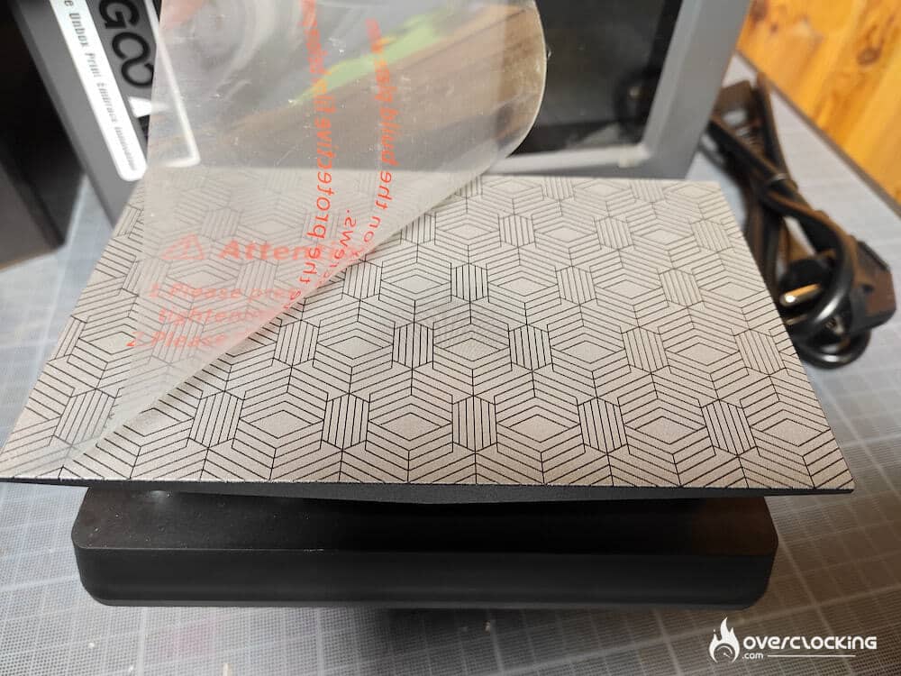

L’imprimante est livrée pré-assemblée, il suffit de mettre en place la plaque de construction et le réservoir de résine, de retirer quelques films de protection et de verser la résine. Vous avez donc besoin de seulement 5 minutes pour passer du déballage à la mise en route.

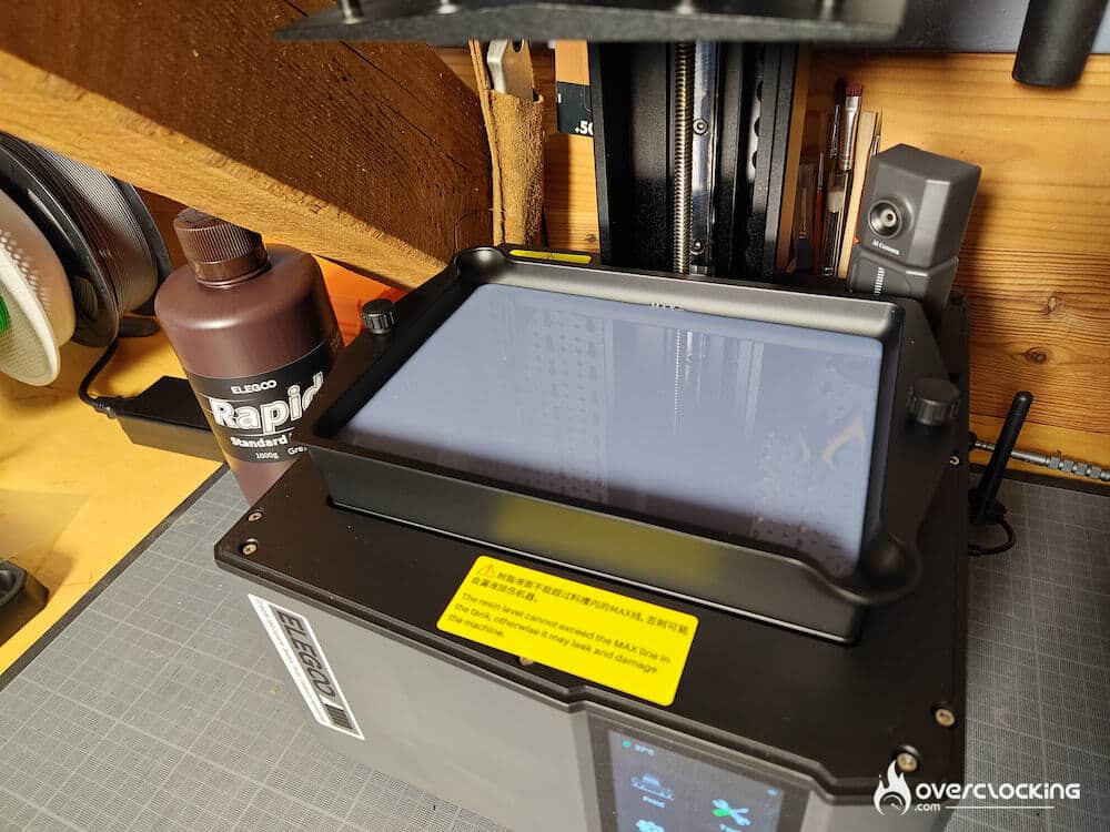

La Mars 5 Ultra est épurée comme sa grande sœur. Un grand couvercle teinté noir, un châssis en aluminium, des formes simples la rendent très élégante. L’interrupteur, la prise, le port USB et enfin l’antenne Wi-Fi sont sur la droite de la machine. Un avantage clair pour l’accès, mais l’antenne gâche un peu la silhouette.

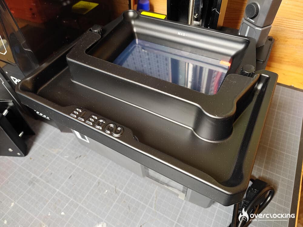

Surement pour des raisons de coût, le couvercle de la Mars 5 ne pivote pas. Il faut l’enlever complètement, comme sur la Jupiter SE.
Elegoo Mars 5 Ultra
À l’arrière du couvercle, Elegoo a prévu une extraction, quelque chose que nous vous recommandons fortement car la résine et son odeur ne sont pas exactement le bon combo pour votre santé.
Elegoo Mars 5 Ultra
 À l’intérieur, on retrouve la caméra « AI ». Cette fois, si vous souhaitez faire de belles vidéos, vous pourrez mettre une source de lumière derrière la caméra, ce qui n’était pas possible avec la Saturn 4 Ultra.
Pour la qualité, on a le droit à des timelapse en 1280 x 720 pixels, le couvercle est cependant très sombre, Il aurait fallu intégrer une petite lumière led à côté de la lentille. Mais même si vous ne souhaitez pas faire de vidéo, vous pourrez observer vos impressions depuis votre PC avec ChituManager. Enfin, la caméra sert surtout à détecter les imperfections ou problèmes sur vos grandes impressions, au quel cas, l’imprimante vous alertera, ce qui pourrait vous faire gagner beaucoup de temps et de résine.
Elegoo Mars 5 Ultra
Quelques photos d’autres détails de l’imprimante.
L’écran LCD monochrome 9K a une résolution de 8520×4320 sur la Mars 5 ULTRA avec un potentiel de résolution très détaillé qui répond avec des micro-détails nets et des textures fidèles aux fichiers d’origine avec la résolution XY de 18 x 18 um et une precision de 20um sur l’axe Z.

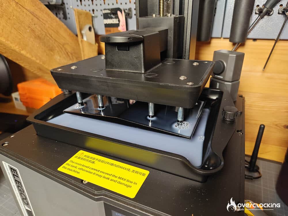

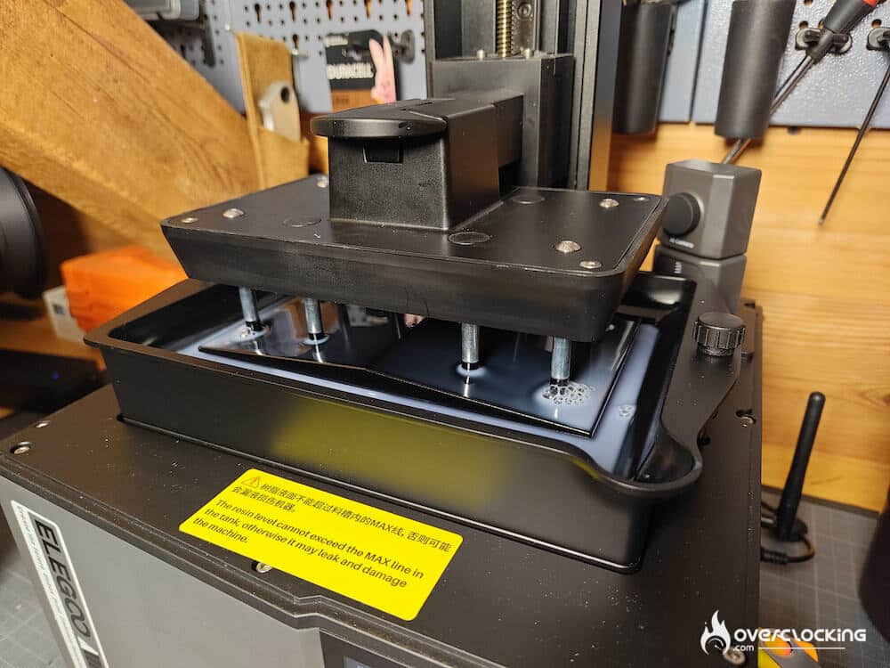

Attention à ne pas trop remplir votre bac. L’imprimante ne voudra pas se lancer et vous demandera d’enlever le trop plein. Une bonne chose car la résine ne ferait pas bon ménage si elle coule dans le mécanisme de bascule du bac.

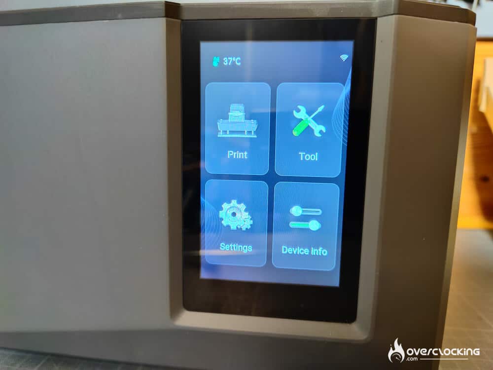

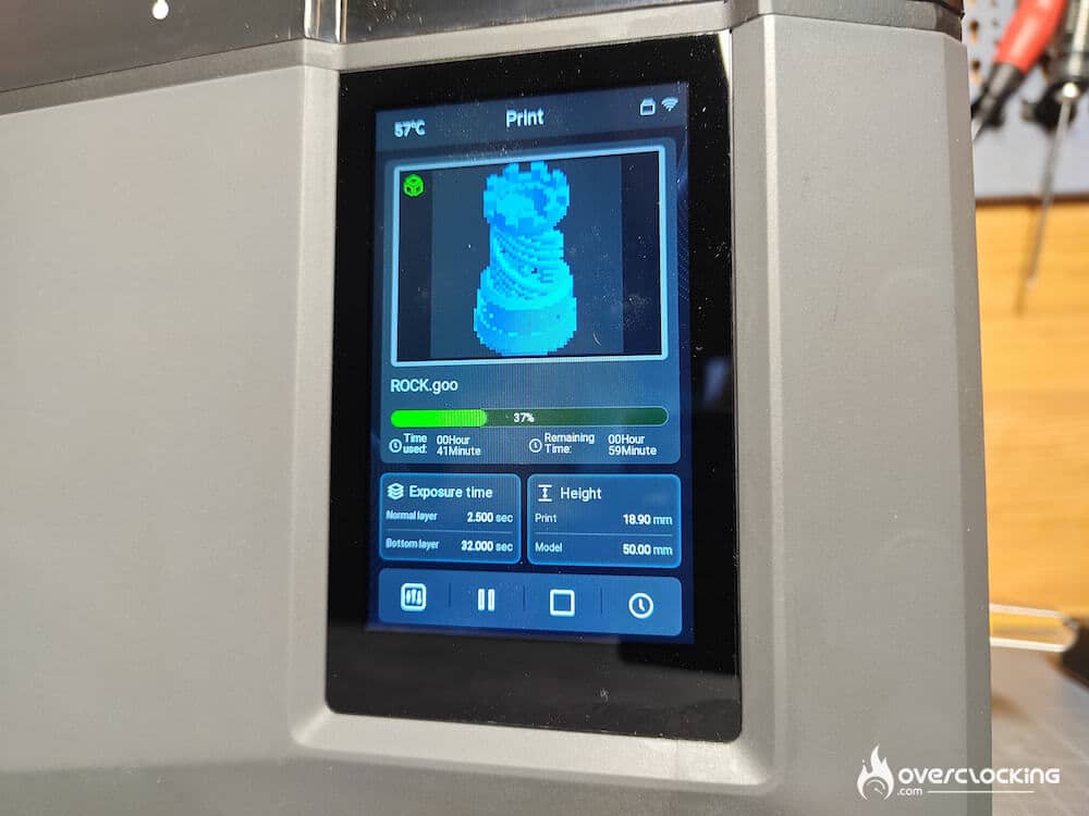

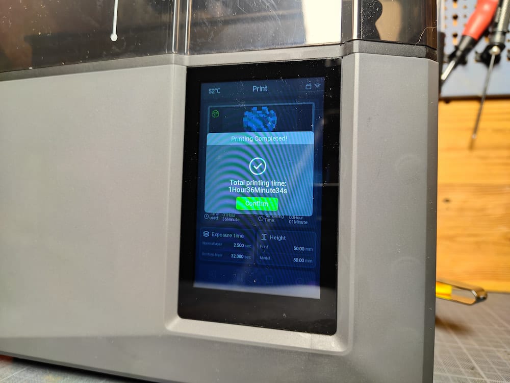

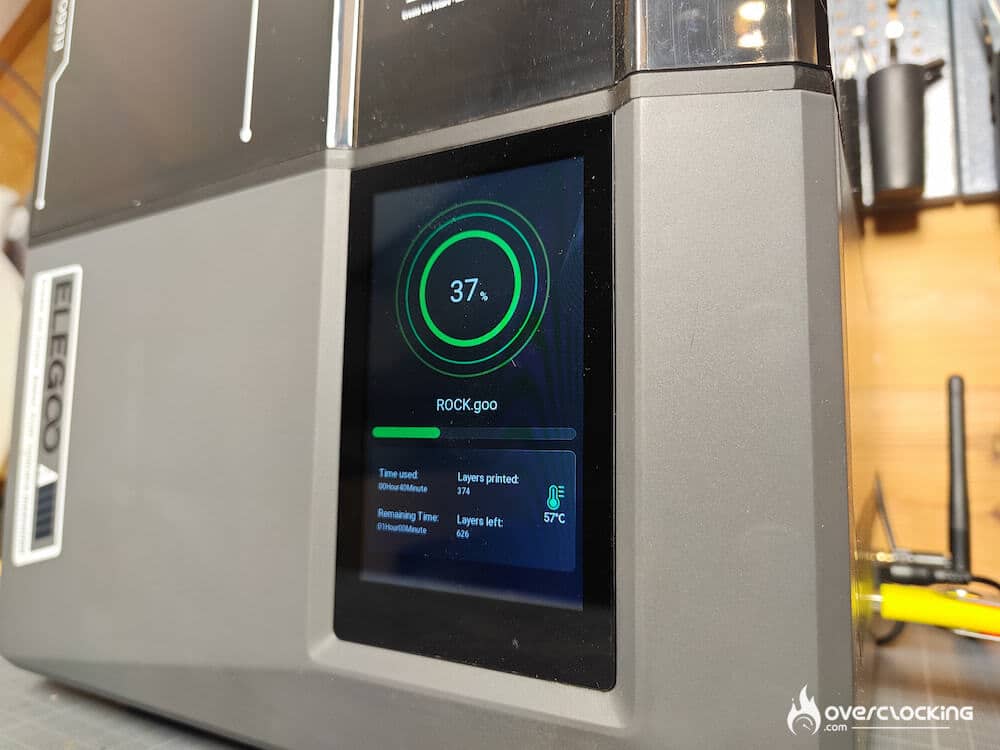

Avec un écran 4 pouces vertical, la Mars 5 Ultra propose un menu simple et complet. L’interface est similaire à la Saturn 4, et même si la Mars 5 Ultra est plus petite, Elegoo à garder la même taille d’écran de contrôle.

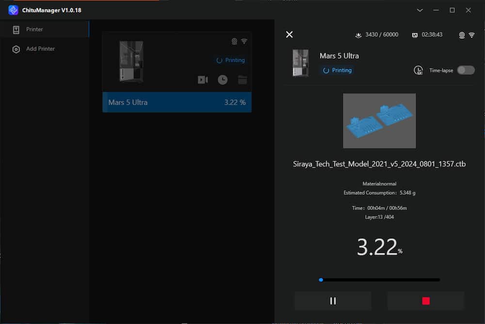

À chaque démarrage, l’imprimante se calibre et vous informe si une mise à jour est disponible, plutôt sympa plutôt que de devoir vérifier à la main de temps en temps.
Elegoo Mars 5 Ultra
Pendant l’impression on pourra suivre l’avancement, avoir un aperçu, et un tas d’autres informations.

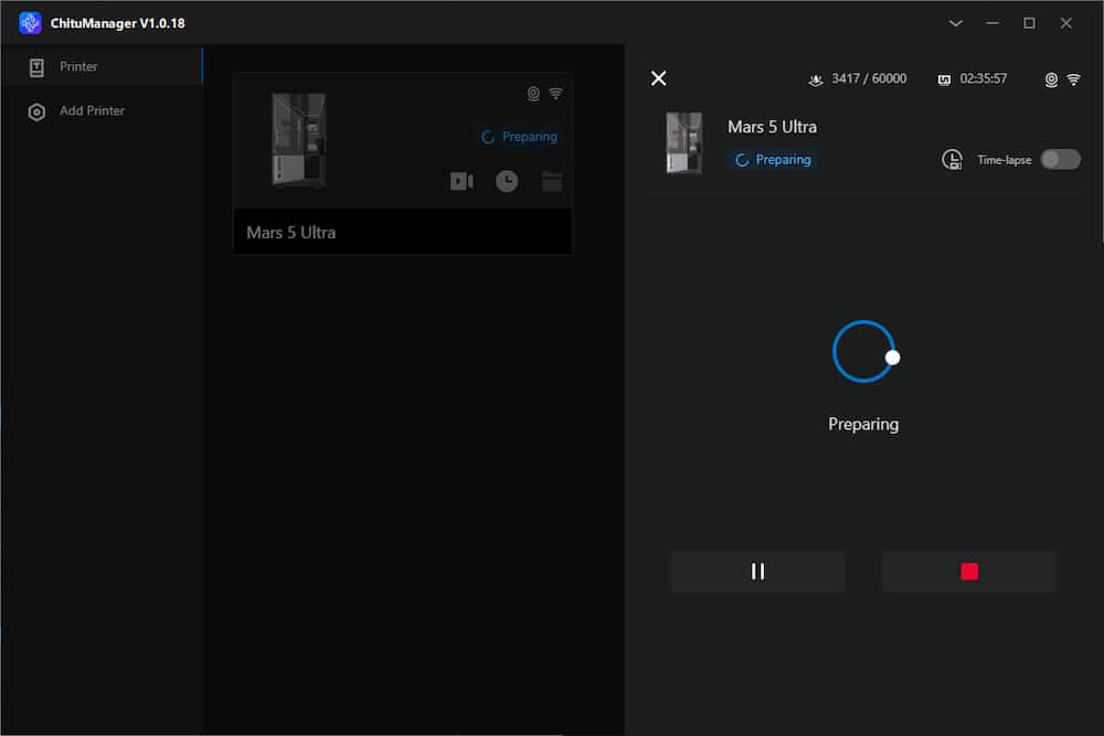

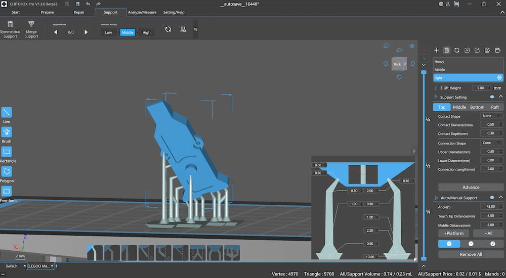

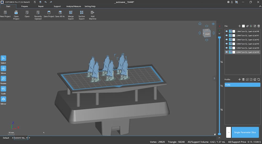

La Saturn 4 Ultra introduisait Chitubox Basic, la nouvelle version de ChituBox. Cette fois, Elegoo va encore plus loin en proposant d’offrir un abonnement de 3 mois à ChituBox Pro, une super méthode pour nous tenter avec cette version Pro et ses fonctionnalités améliorées.
Peu importe la verson Basic ou Pro, l’intégration est parfaite avec les réglages par défaut. Et la connexion directe avec les imprimantes via le Chitu Manager est géniale. Vous pouvez téléverser vos fichiers, inspecter vos projets via la caméra, suivre l’avancement de vos impressions, et même garder un œil sur l’usure du bac.

Comme dit plus haut, lors de l’impression c’est le bac de la Mars 5 Ultra qui s’incline pour détacher la dernière couche imprimer. Il y a en fait très peu de mouvement sur l’axe Z vertical. Une nouvelle techno pour Elegoo, qui semble aussi permettre de gagner en précision.

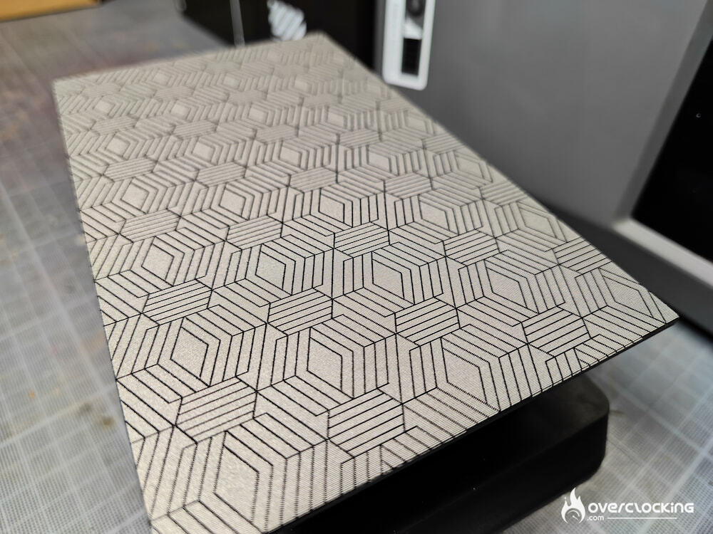

On parle de nivellement automatique, c’est en fait la plaque de construction qui est montée sur ressort, ce qui permet de toujours avoir la plaque parallèle au fond bac. Cependant cela provoque de petits défauts de compression sur les quelques premières couches. Il est donc important d’avoir des supports pour que la compression n’affecte pas le modèle imprimé.

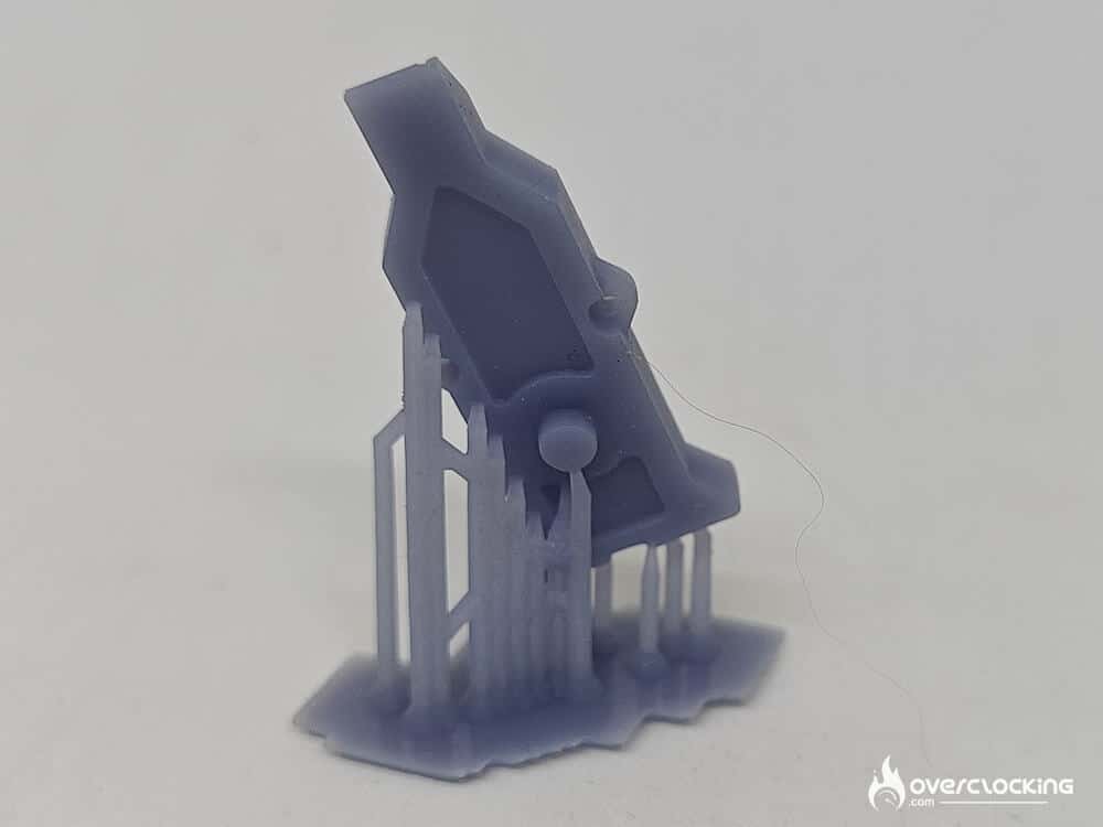

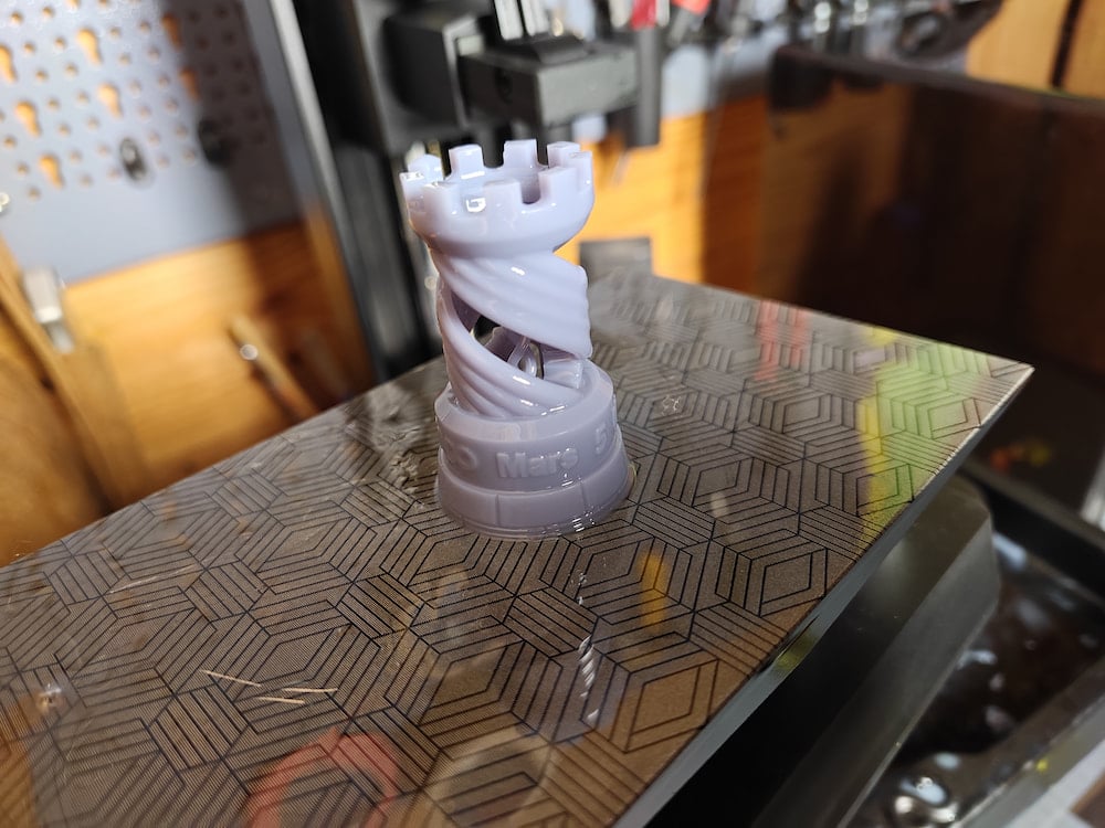

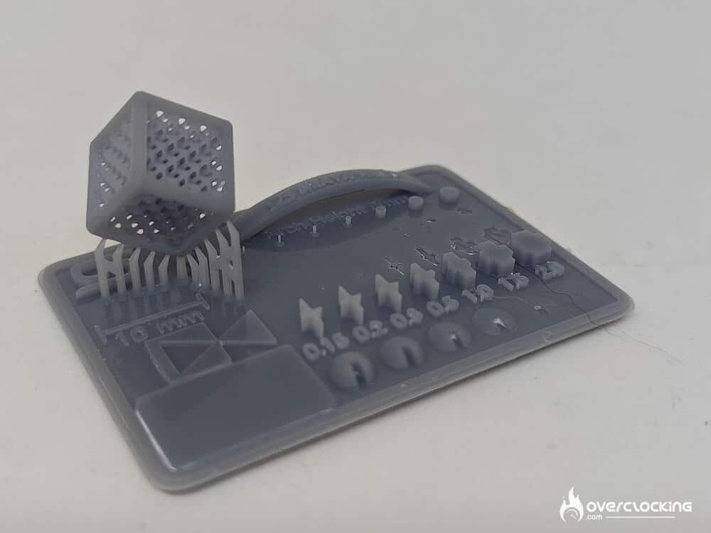

Par habitude et parce qu’à peine l’imprimante installée, on veut la tester, on lance l’impression de la tour. Et même avant de toucher à quelconques paramètres, l’impression est nette.

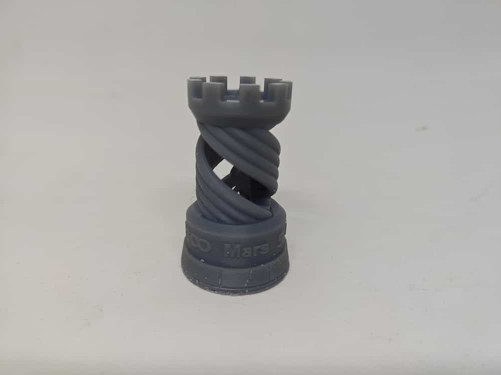

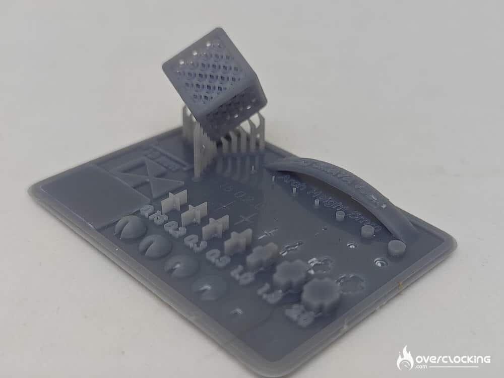

Puis le vrai test de précision. Encore une fois, nous n’avons pas changé les paramètres par défaut de l’imprimante.

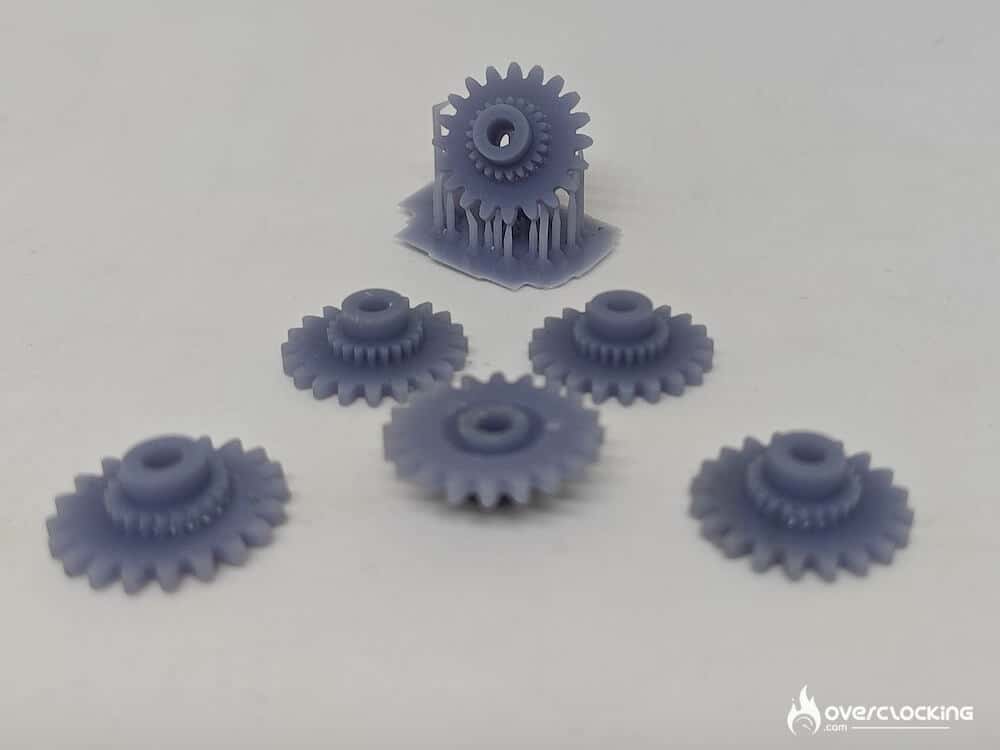

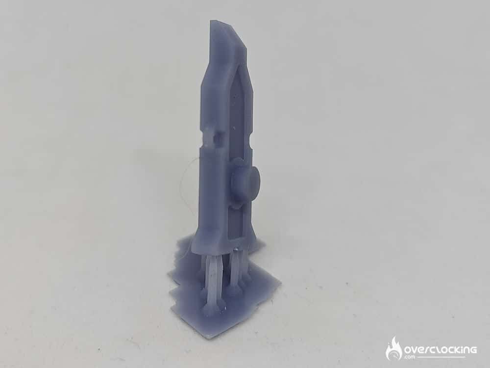

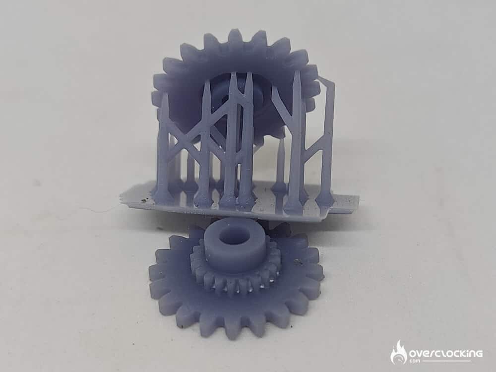

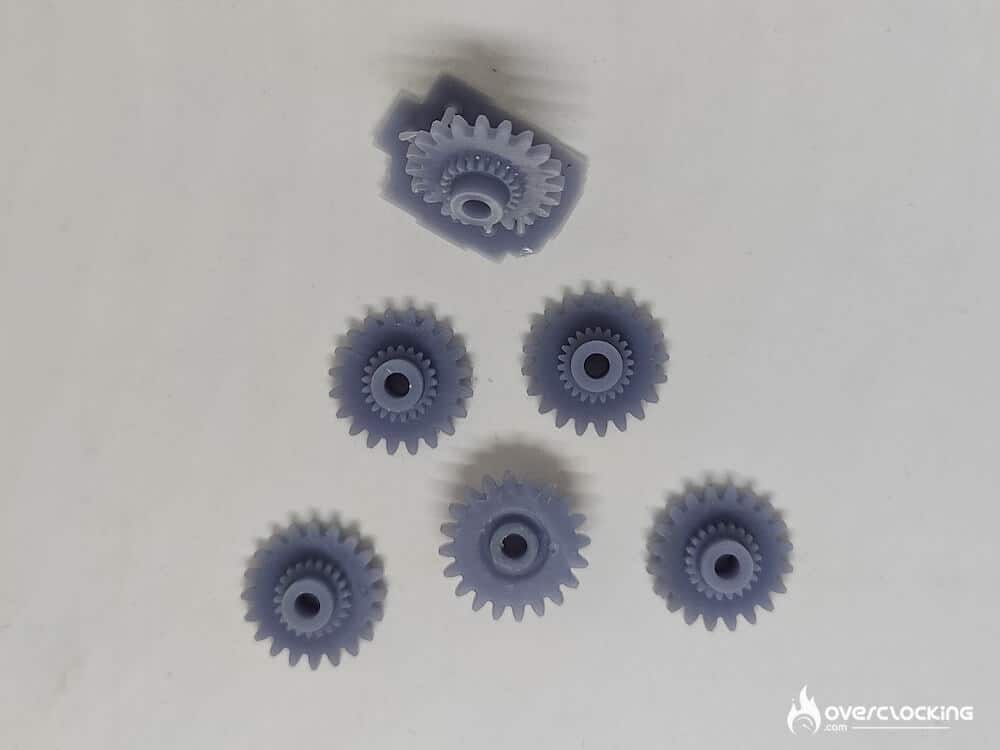

Enfin nous avons fait des pièces mécaniques. Les dimensions sont proche du fichier, ce qui permet de faire des pièces de rechange
Elegoo Mars 5 Ultra
A gauche le pièce copier

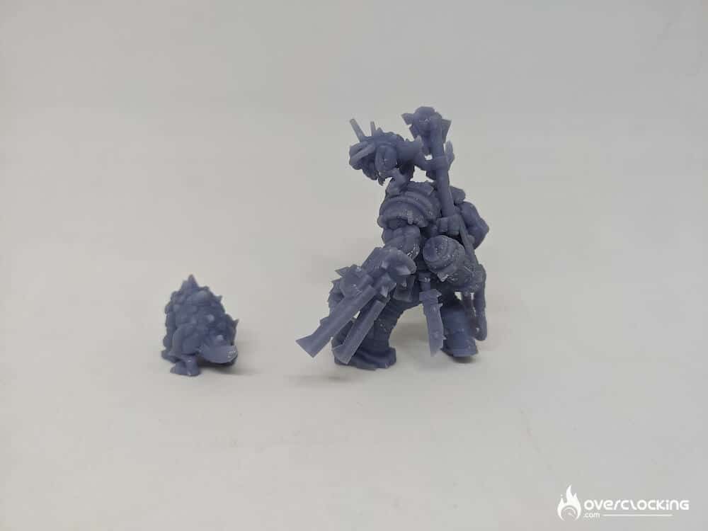

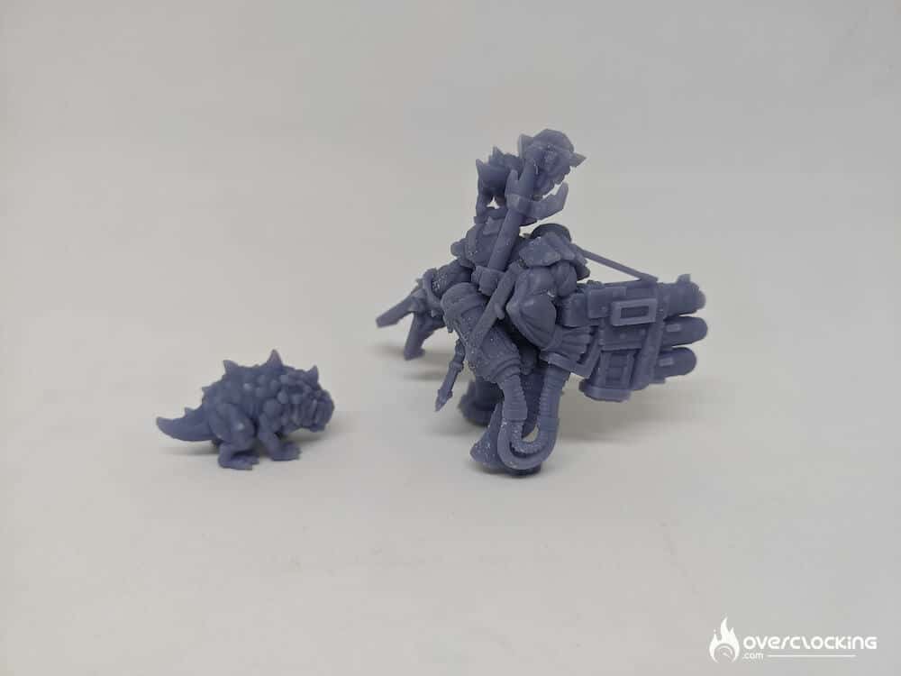

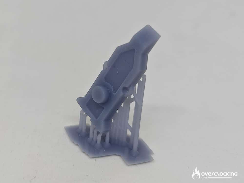

Maintenant pour la partie plaisir, observez la précision des détails sur nos figurines. Difficile de dire que ce sont des impressions 3D, et le peu de ligne s’effacera à la première couche d’apprêt.

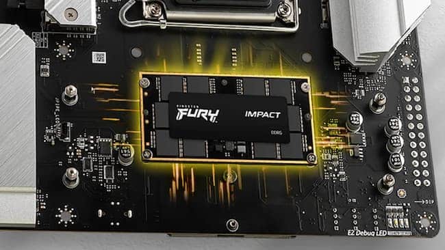

Nous avons déjà expliqué ici l’intérêt de ce standard CAMM2 pour la RAM permettant de réduire l’espace sur les plateformes mobiles telles que les ordinateurs portables. Mais l’utilisation de ces modules permet aussi quelques gains techniques intéressants. Notamment une communication plus directe avec le CPU, des vitesses plus élevées, des latences plus faibles, une consommation d’énergie réduite et, normalement, des coûts plus faibles. MSI pense que la solution à aussi d’autres atouts comme son positionnement sur la carte mère qui lui permet un meilleur refroidissement et qui ne bloque pas le flux d’air vers le processeur contrairement aux barrettes « classiques » placées juste à côté du socket (la mémoire CAMM2 est placée à plat). MSI a présenté un module de mémoire DDR5-7200 CAMM2 fonctionnant sur sa carte mère Z790 PROJECT PLUS. Un seul module permet aussi de fonctionner en dual channel.
MSI CAMM2 RAM Desktop mobo
Evidemment les promesses de ce nouveau standard pour les PCs classiques sont intéressantes. Mais ne vous attendez pas à faire immédiatement des économies. Elles seront introduites au départ sur le très haut de gamme. ASUS a ainsi déjà présenté sa ROG Maximus Z890 HERO BTF utilisant de la DDR5 CAMM2 à des vitesses de 8000 MT/s. ASRock a aussi dévoilé une Taichi OC Formula CAMM2.
MSI CAMM2 RAM
Un autre intérêt du standard est de diminuer les problèmes liés aux connecteurs classiques des modules DIMM. Un connecteur de ce type endommagé engendre le remplacement intégral de la carte mère dans 99% des cas. Ce n’est pas le cas du connecteur CAMM2 comme vous pouvez le voir sur la photo ci-dessous. Il est standardisé et est censé être facilement disponible car il sera compatible avec toutes les cartes mères et plates-formes. Le revers de la médaille c’est que l’installation des modules nécessitera des vis…Un inconvénient pour certains mais qui évitera aussi les montages en force et autres catastrophes que nous avons tous constaté…
MSI CAMM2 RAM mobo connector
Au Computex il y a quelques semaines, plusieurs fabricants ont présenté des versions fonctionnelles de leurs cartes mères. G.Skill a lui fait la démonstration d’un module CAMM2 DDR5-7800. Nul doute que nous allons donc entendre parler de plus en plus de la CAMM2 dans les prochains mois.
MSI CAMM2 RAM
Il est possible que MSI dévoile un peu plus de détails sur ses futures cartes mères durant la Gamescom dans les prochains jours.

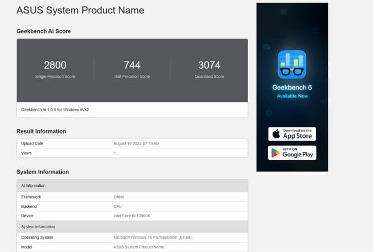

L'application Geekbench AI Si vous êtes un fidèle de notre site, vous connaissez déjà surement Geekbench, puisque nous utilisons plusieurs versions lors de nos tests CPU. Aujourd’hui, nous apprenons qu’une nouvelle application est disponible : Geekbench AI en version 1.0. En réalité, il ne s’agit pas tout à fait d’une nouvelle application, mais la suite logique de Geekbench ML (machine learning) qui en était en version 0.6.
Comme vous l’aurez compris, Geekbench AI va mesurer les performances de l’IA dans l’apprentissage automatique, l’apprentissage profond ainsi que les charges de travail spécifique à celle-ci. L’application peut-être exécutée sur le CPU, le GPU ou le NPU, pour peu que ce dernier soit compatible. Geekbench AI prend en charge les NPU d’Intel, de Qualcomm et dans un futur proche, ceux d’AMD.
Cette nouvelle application est disponible pour Android, Linux, MacOC et bien entendu Windows. Comme c’est déjà le cas pour les autres applications, Geekbench AI fournira trois scores qui porteront comme référence : « Full precision », « Half precision » et « Quantized ». En plus de ces scores, il faudra tenir compte d’un autre élément, l’exactitude. Le principe est qu’en plus du test, le logiciel déterminera dans quelle mesure le résultat obtenu est correcte. Les développeurs se montrent très enthousiastes et annoncent déjà l’arrivée de mises à jour régulière.
L’application est gratuite, mais la licence Pro vous permettra d’avoir accès à certains outils supplémentaires ainsi que la possibilité d’exécuter le benchmark sans avoir besoin de télécharger les résultats dans votre navigateur. Le prix de la licence est de 99 $.

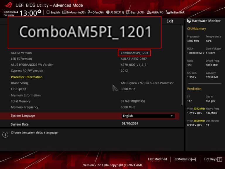

Un BIOS pour booster les performances ? Nous avons installé, ce matin, la version AGESA 1.2.0.1 sur notre carte mère ROG Crosshair X670E GENE afin de réaliser une série de tests comparatifs.
Et bien de notre côté, nous n’avons relevé aucune différence notable. Les fréquences de nos différents cœurs oscillent entre 4650 et 4725 MHz durant un run de Cinebench R23, ce qui correspond à ce que nous avions avec le BIOS 1.2.0.0a Patch A. Le score que nous obtenons est de 20981 points contre 20621 points avec la version précédente. Notre wattmètre nous indique une consommation moyenne de 144 watts, pour l’ensemble de la configuration, contre 142 watts avec le précédent BIOS. Nous resterons attentifs afin de voir si un changement s’opère sur les prochaines révisions des BIOS AGESA.
