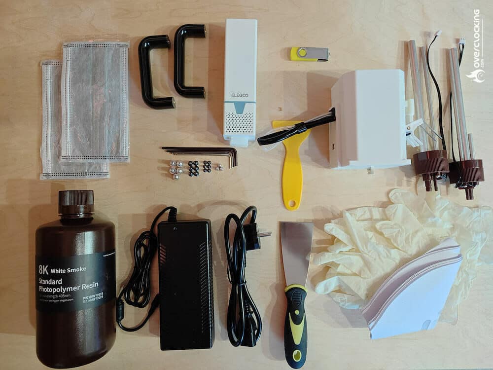

Inclus avec l’imprimante :
- La pompe à résine
- Filtre a charbon USB
- Des entonnoirs, pour filtrer votre résine si jamais une impression rate
- La pompe à résine USB
- 2x bouchons de bouteille pour la pompe
- 2x poignées
- 2x Masque et gants
- Grattoir
- Clef USB
- Vis de rechanges
- Quelques outils
- Le manuel d’utilisation

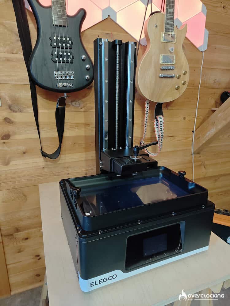

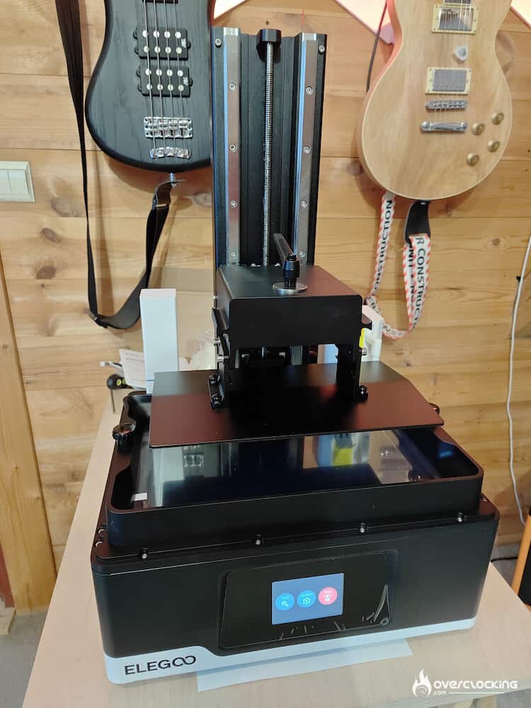

Design

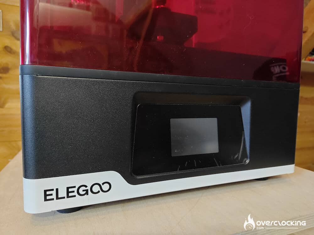

Elegoo a mis l’accent sur la robustesse et la fiabilité, la plaque de construction présentant une conception renforcée. L’inclusion d’un filtre à charbon et d’une pompe à résine indique qu’Elegoo Jupiter SE 6K veut sûrement séduire une nouvelle clientèle. C’est grâce à ces avancées que Elegoo se prépare à rester une force compétitive dans le monde de l’impression 3D tout en continuant à s’adapter et à anticiper les besoins de ses utilisateurs.
En plus de la refonte physique, le Jupiter SE 6K dispose d’un écran 2.0 Cobb LED, offrant potentiellement une plus grande précision et une meilleure qualité d’impression. Bien que le volume global de construction reste le même que la Jupiter 6K, la prise en charge de plusieurs slicers, notamment VoxelDance Tango et ChituBox, garantit que la Jupiter SE 6K peut répondre à diverses préférences utilisateur et écosystèmes logiciels.
La plaque de construction comporte également un nouveau motif de gravure pour améliorer l’adhérence, un facteur crucial pour des impressions réussies.

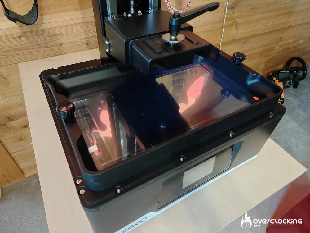

La machine repose sur des gros pieds en caoutchouc. Il aurait été intéressant d’avoir une option avec des pieds réglables pour la niveler. Ce qui est plutôt important sur une imprimante résine que l’on va souvent mettre sur une étagère pas tout le temps parfaitement droite.

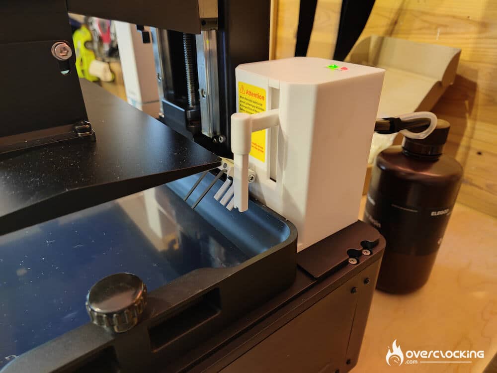

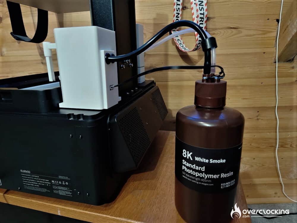

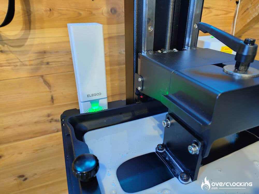

Sous le capot, le Jupiter SE 6K introduit des améliorations pour affiner l’expérience utilisateur. La pompe à résine est conçue pour gérer le niveau de résine. Point important, celle-ci est compatible uniquement avec les bouteilles Elegoo. Mais si vous utilisez d’autres résines, pensez à garder vos bouteilles de résine Elegoo vide.
Pour le remplissage la pompe est parfaite. Par contre, pour le recyclage, il faudra incliner l’imprimante et racler un peu le bac pour aider la pompe. L’option du recyclage est bonne, il y a surement quelques améliorations qui pourraient être faites.

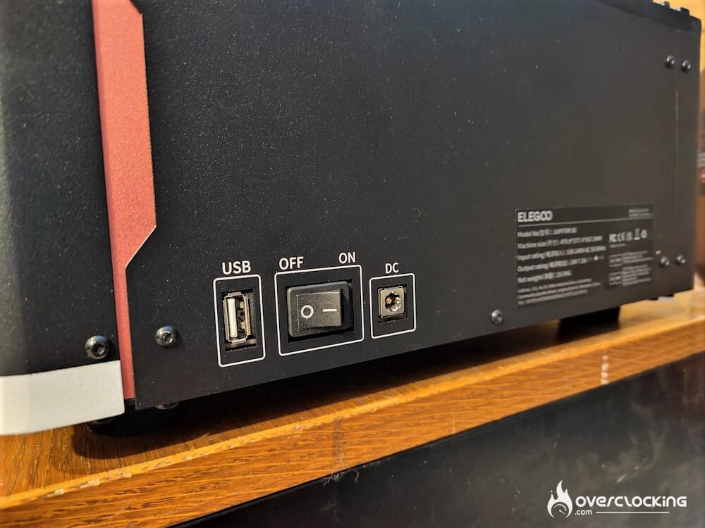

Afin d’aider à atténuer les odeurs, l’Elegoo Jupiter SE comprend un filtre à charbon pour purifier l’air, alimenté par un port USB à l’intérieur de l’imprimante. Mais il faut noter que bien que ça aide l’odeur, ça ne change en rien la toxicité de la résine. On ne vous recommande pas d’avoir ce type d’imprimante dans votre chambre. En effet, il est préférable d’utiliser les imprimantes résine dans des endroits bien ventilés. Et c’est sûrement pourquoi le capot de la Jupiter SE a déjà un emplacement prévu pour l’extraction d’air.

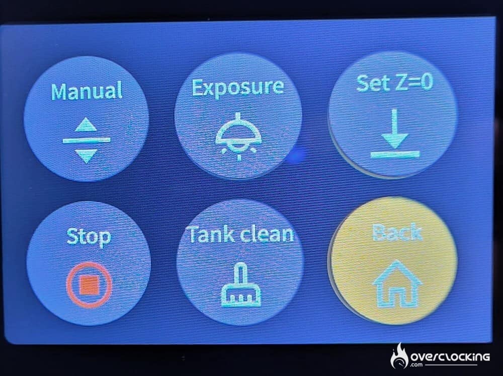

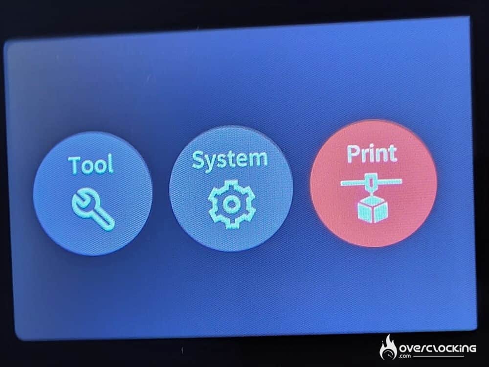

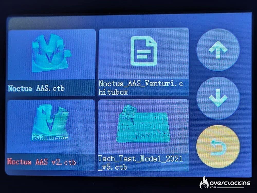

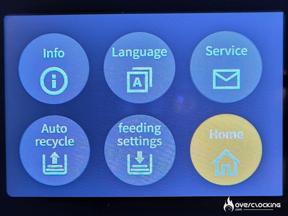

Panneau de contrôle
L’Elegoo Jupiter SE dispose d’une interface utilisateur intuitive et se compose de gros boutons, les menus sont simples. L’interface est rudimentaire, elle aurait pu être facilement « pimper ». Mais la navigation est vraiment facile, et c’est le plus important.
À noter que d’autres améliorations pourraient aussi être apportées, comme par exemple une limite virtuelle haute sur l’axe Z (vertical). Car le système connaît la hauteur du plateau, mais ne vous empêchera pas de forcer à l’infini la montée de celui-ci.

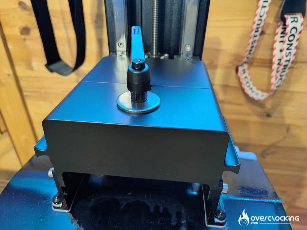

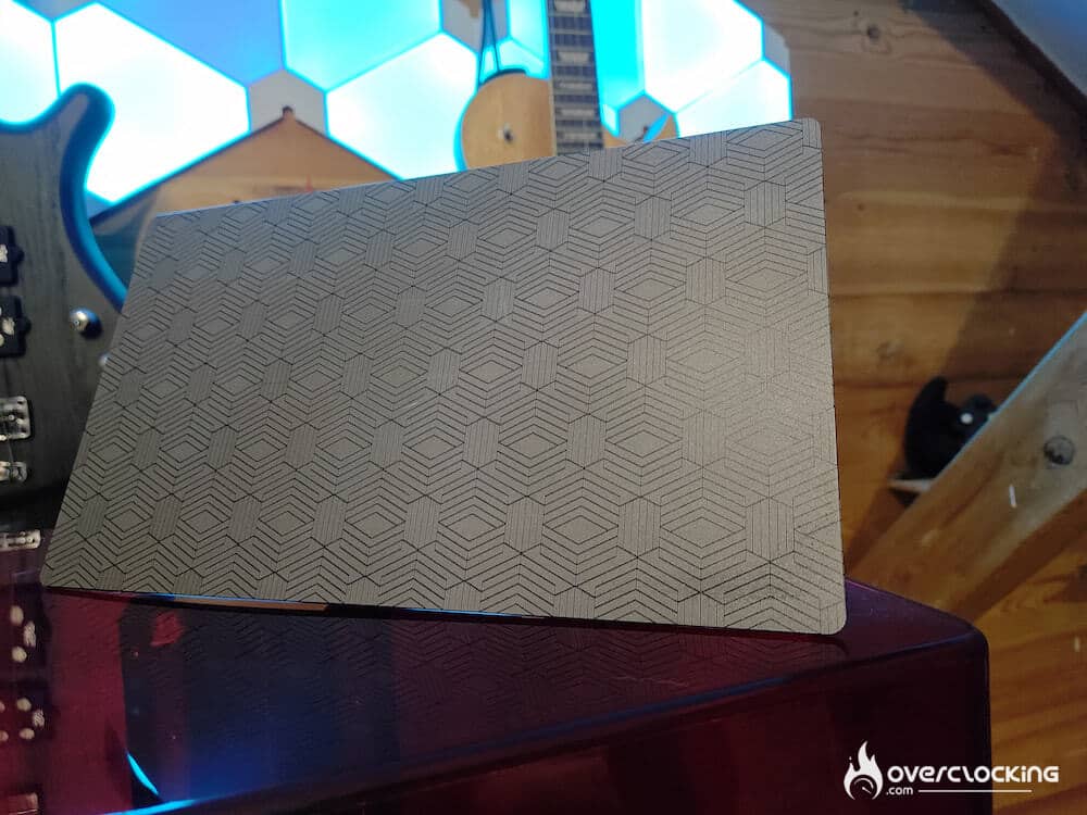

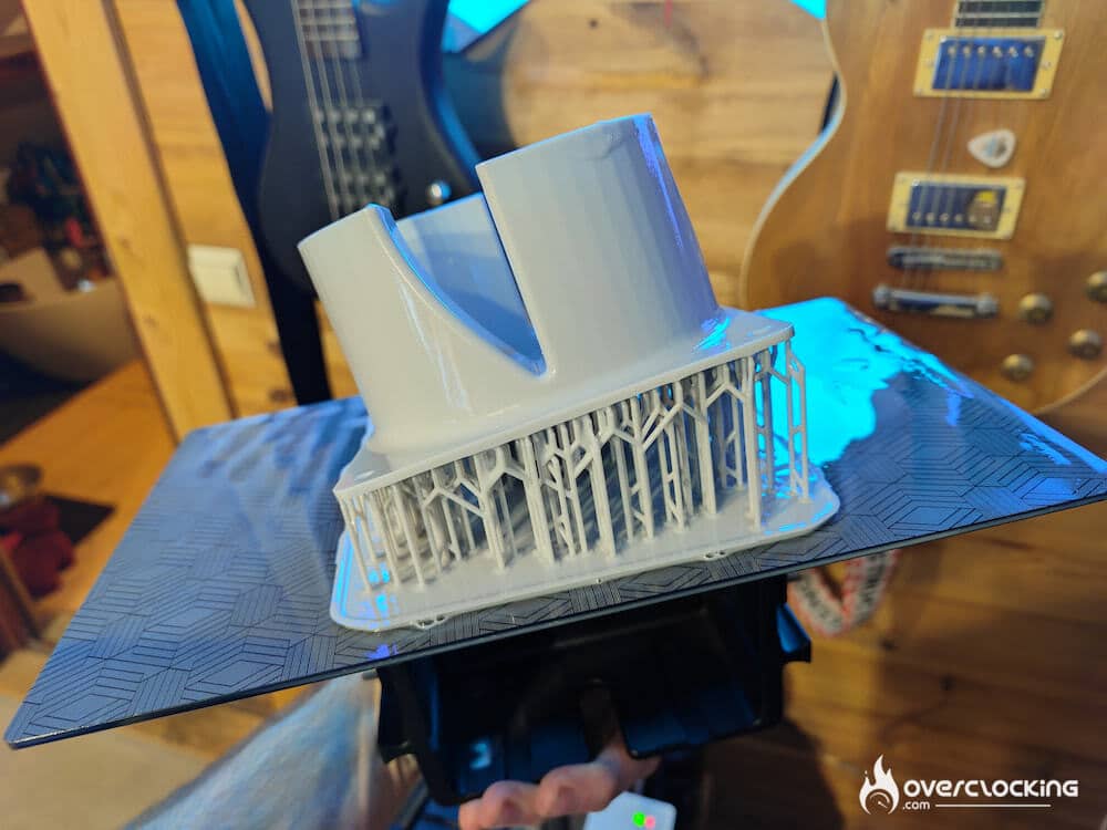

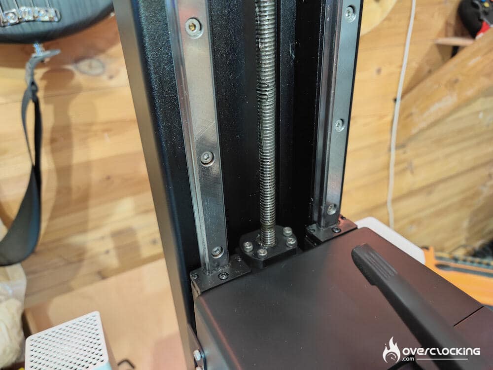

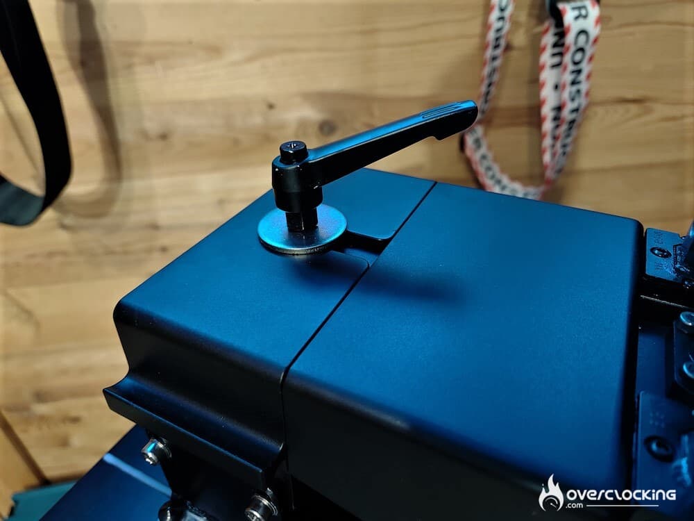

Mise à niveau de la plateforme de construction
La mise à niveau de la plaque de construction était bizarrement moins facile que prévu. Les instructions fournies ne me permettaient pas d’avoir une adhérence sur la première couche d’impression, et je pense que le papier cartonné fourni devait simplement être trop épais.
Mais heureusement les ajustements ont été rapides. La solution était aussi simple, en utilisant directement le bac de résine vide plutôt que la feuille de calibration. On sert les 4 vis tout en maintenant la plaque avec son autre main, et le tour est joué.
Un jeu d’enfant pour un habitué, une prise de tête pour un novice. Elegoo aurait simplement pu pré calibré en usine pour permettre une meilleure expérience utilisateur.
Cela dit, la solution des 4 vis est simple et élégante, et une fois l’ajustement fait, nous n’avons jamais eu de problème lors de nos impressions.
Et c’est sûrement aussi dû à la texture de la plaque de construction qui n’est pas qu’esthétique, c’est un vrai atout pour l’adhésion des premières couches de résine.
Enfin, la vis de montage rapide de la plaque avec la vis papillon est une solution simple et robuste. Pas besoin de serrer comme un bourrin, la plaque ne bougera pas.

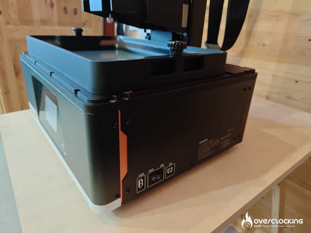

Couvercle amovible

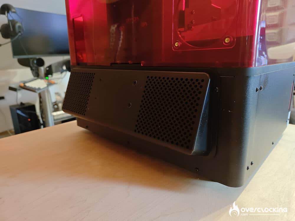

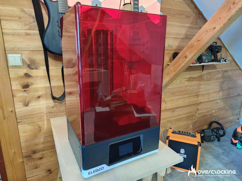

Sur cette version SE, le couvercle est amovible, au lieu de la porte battante de la première Jupiter. L’avantage pratique ? C’est tout de suite plus simple de nettoyer la machine. Par contre, il faut prévoir de l’espace au-dessus de l’imprimante pour mettre et enlever le couvercle. C’est cette modification qui aide la version SE a être bien plus petite que sa grande sœur.
La Jupiter SE 6K n’a pas de chauffage intégré. Même si cette omission n’affecte pas les capacités de l’imprimante dans des environnements contrôlés, elle pourrait être à prendre en compte pour les utilisateurs travaillant dans des climats plus frais ou dans des espaces moins isolés, où les fluctuations de température peuvent affecter la viscosité de la résine et la qualité d’impression.

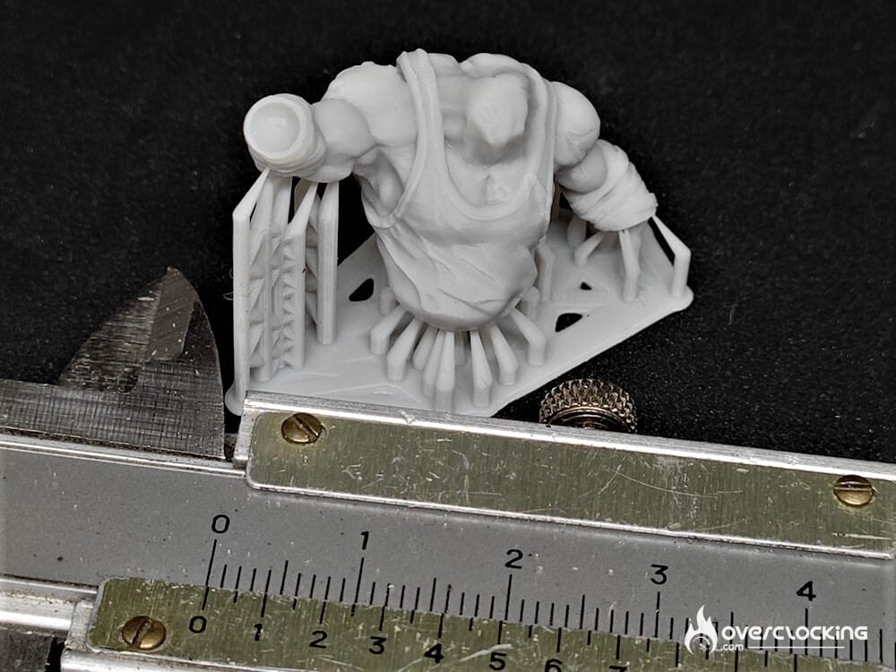

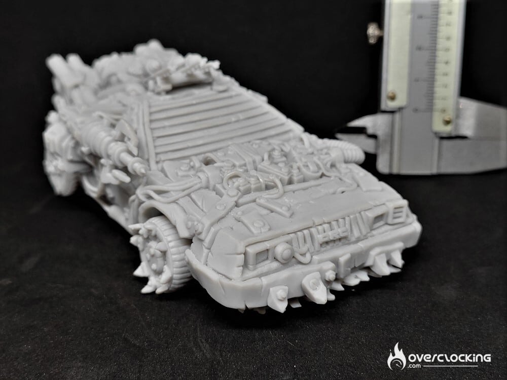

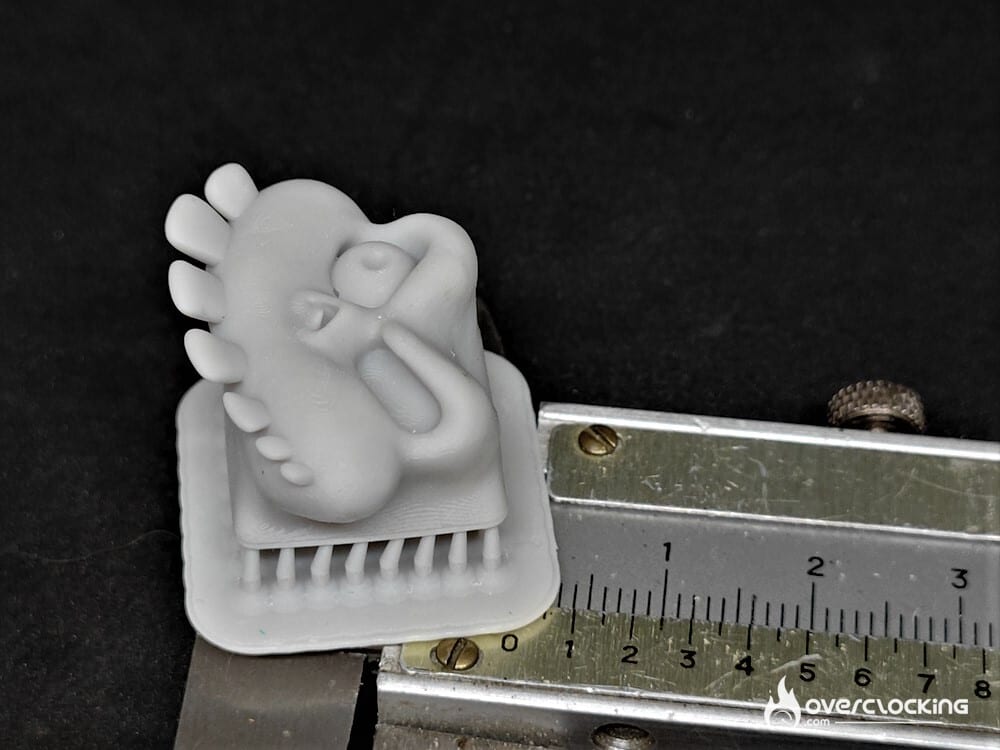

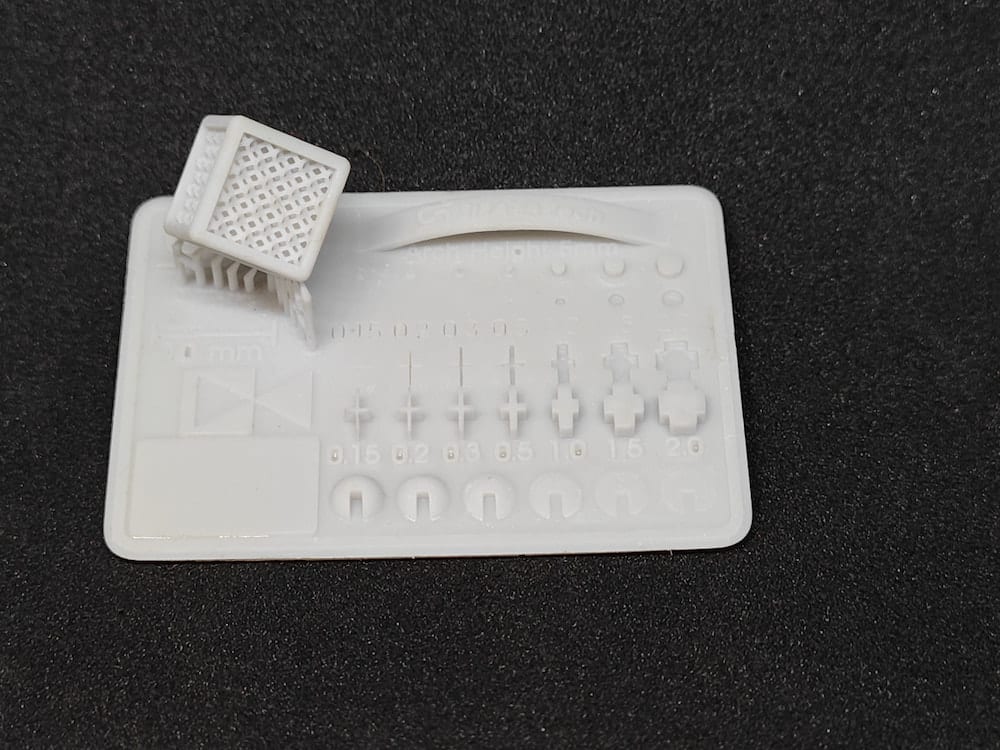

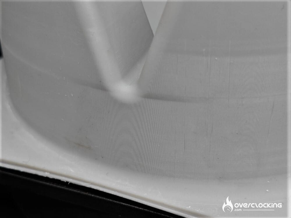

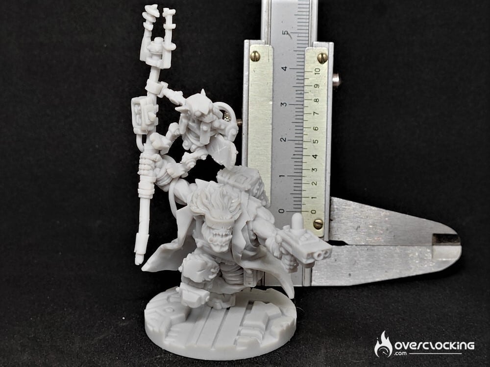

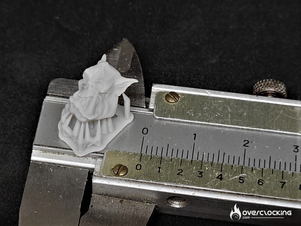

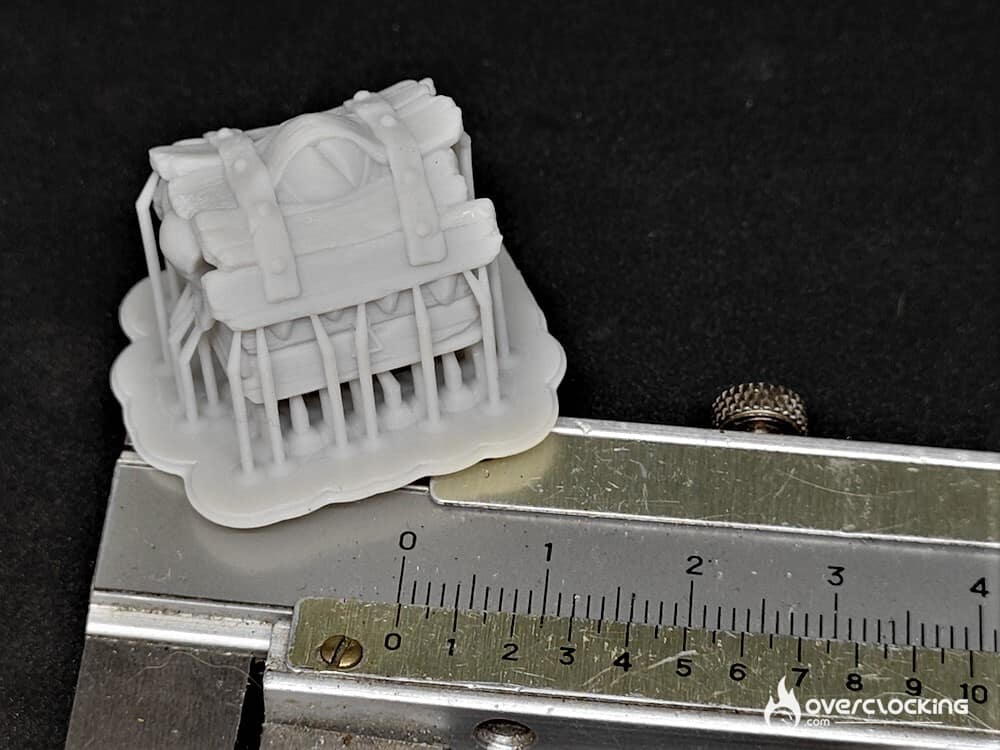

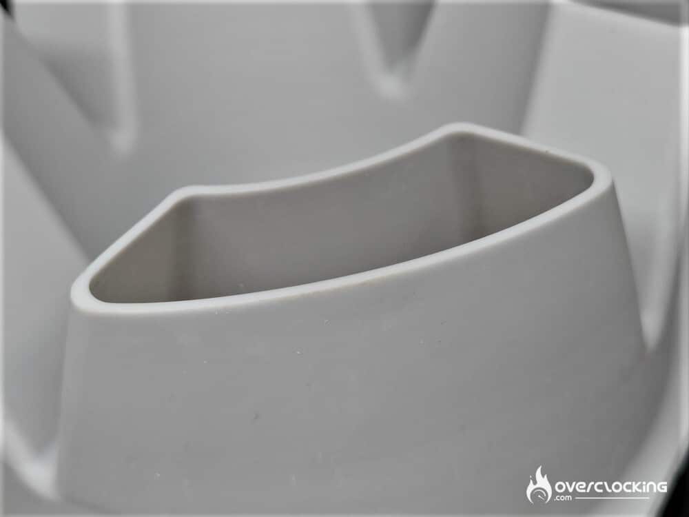

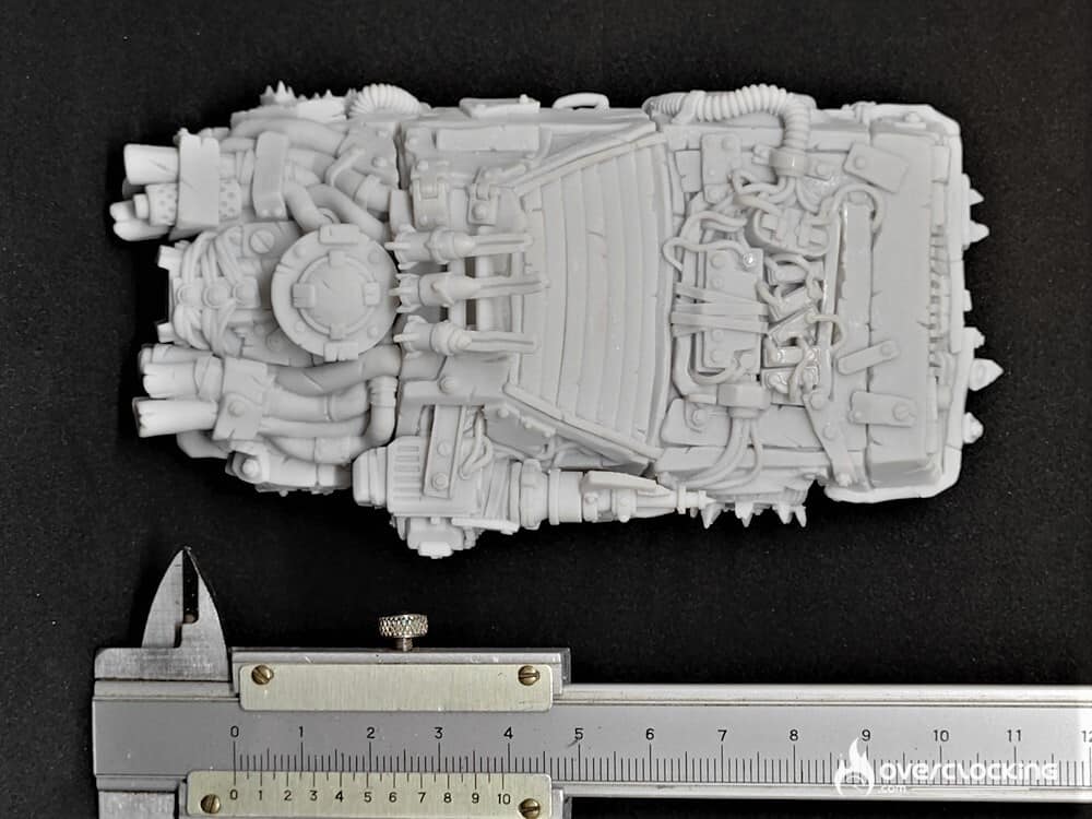

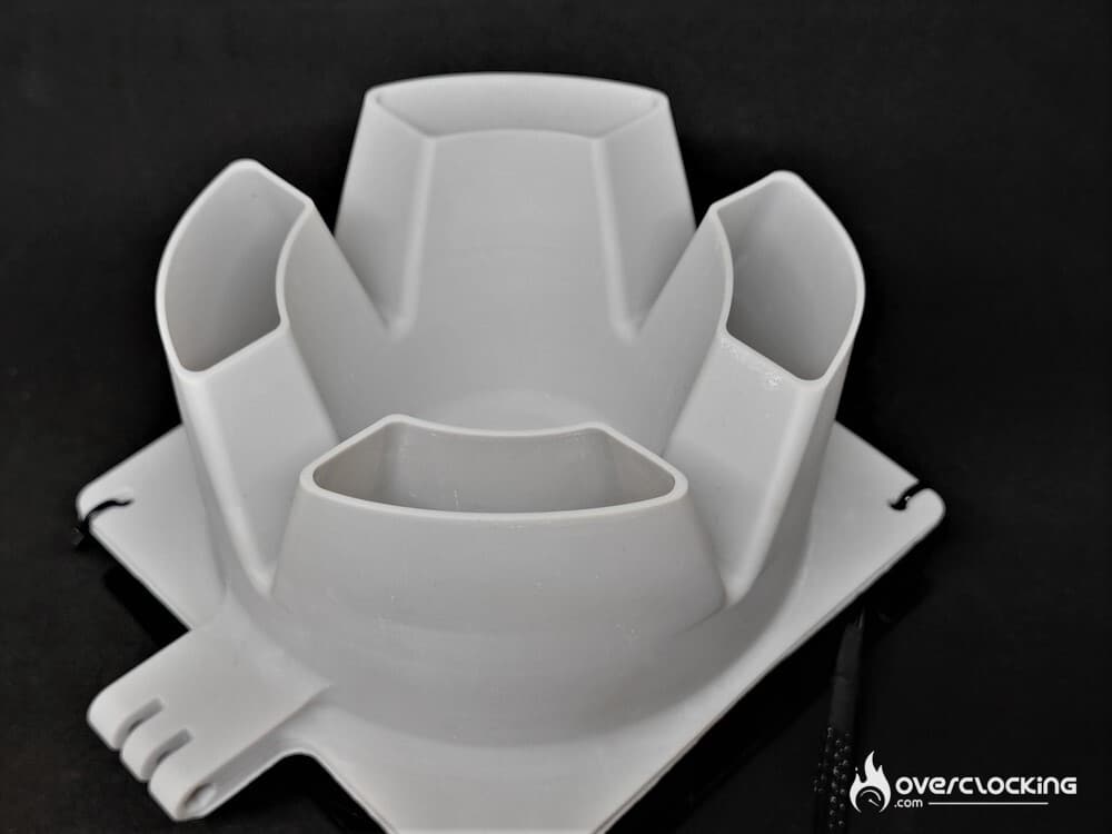

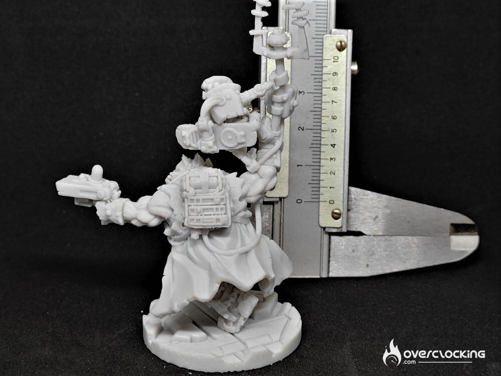

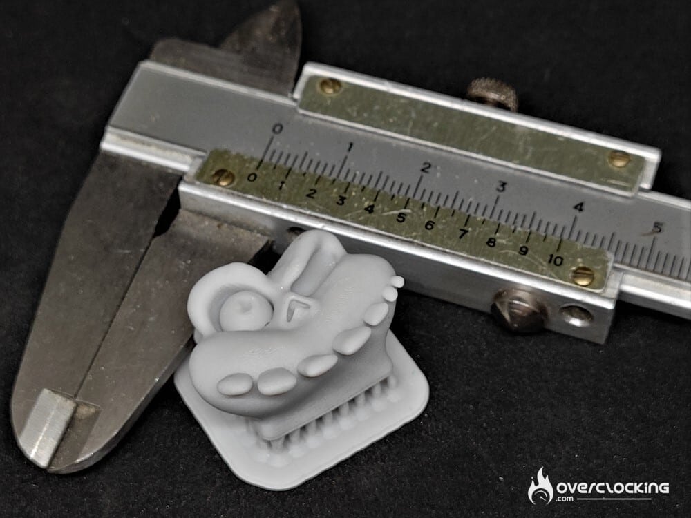

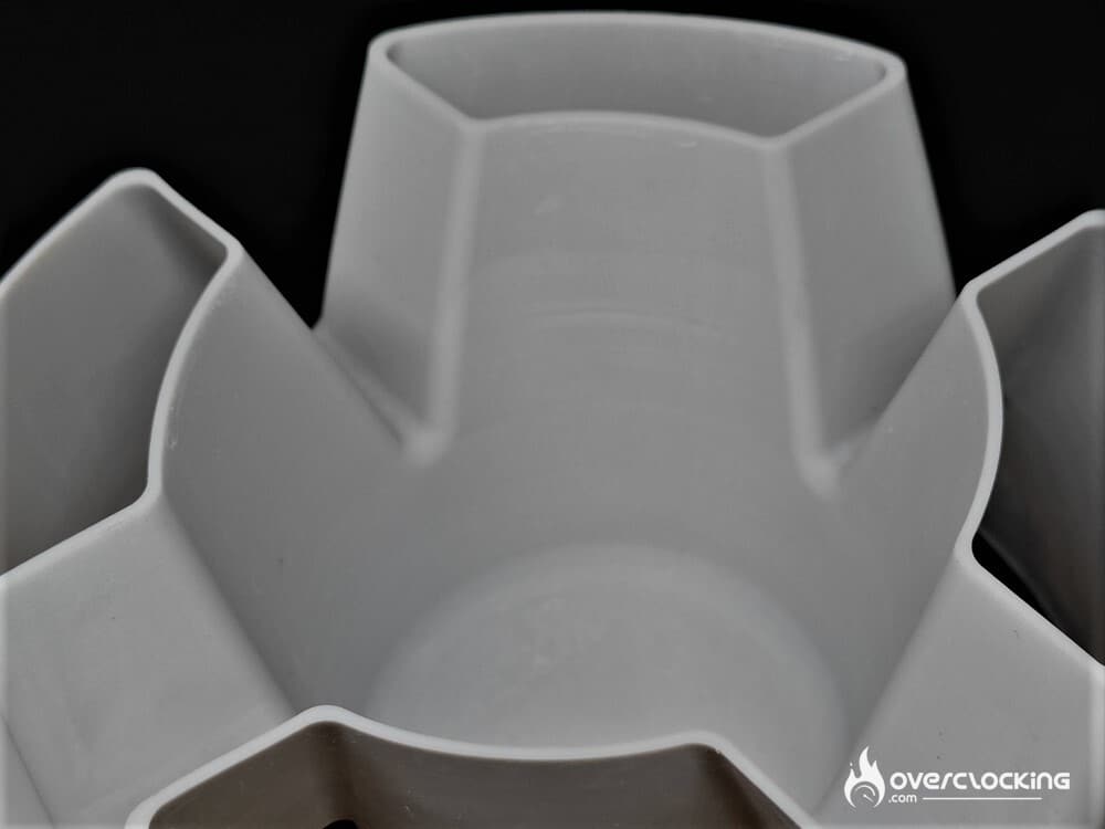

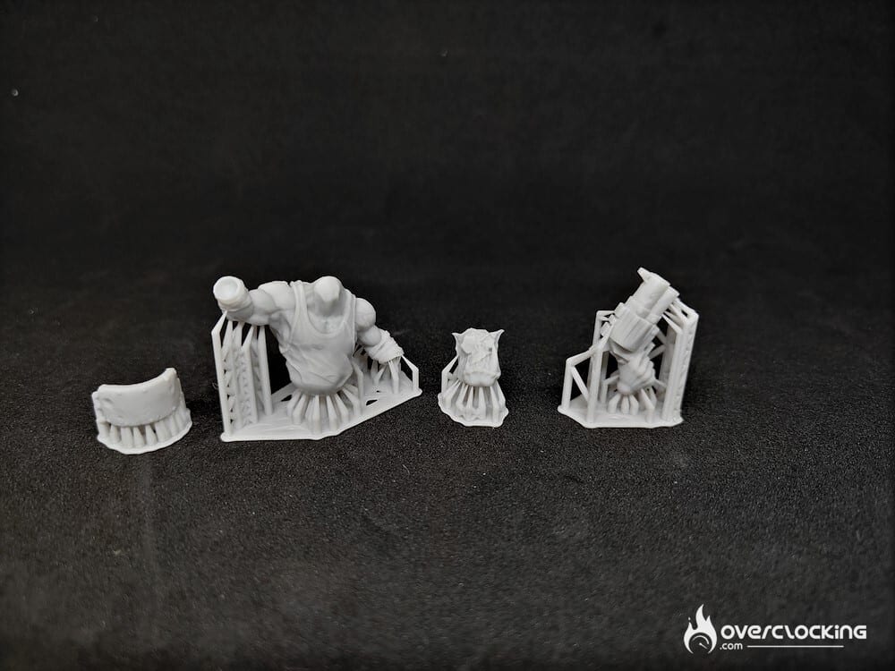

In fine, rien ne vaut des tests et des photos pour apprécier l’imprimante à sa juste valeur. Les impression sont faites avec des couches de 0.05 mm. Le meilleur compromis pour que les voxels soient quasiment cubiques. La résine utilisée est la 8K Standard White Smoke d’Elegoo.
Et c’est une très bonne surprise que propose Elegoo avec cette Jupiter SE. Je vous laisse regarder les photos.
Les détails sont incroyables, les impressions sont bien meilleures que les premiers tests de la première version de la Jupiter que je trouve sur internet. À l’œil nu, il est impossible de voir les voxels sur l’axe XY. Mais comme pour toutes les imprimantes c’est l’axe Z qui crée les « étages ». Cette épaisseur de couche est réglable entre 0.01 et 0.2mm. Et avec la Jupiter et des couches de 0.05 mm, il vous faudra une loupe ou de bons yeux pour les voir. Autant vous dire que si vous appliquez une fine couche de peinture par la suite, personne ne pourra jamais les voir. Et si vos supports sont bien faits, ils ne laisseront que très peu de marques. Je vous laisse constater.

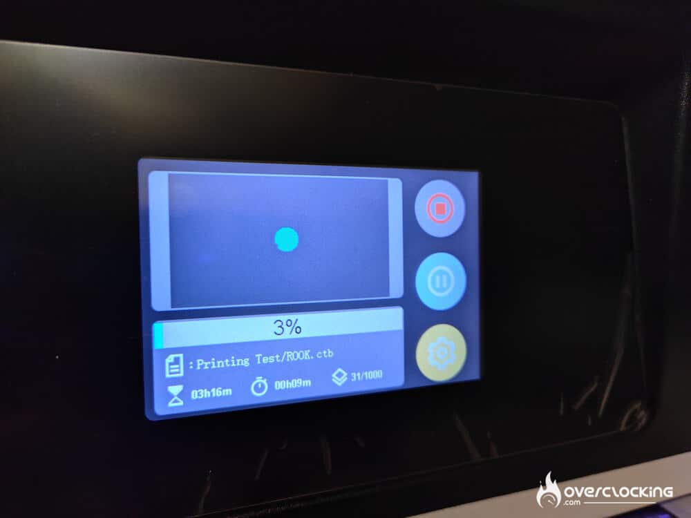

Vitesse
Les imprimantes résines ne sont pas connues pour leurs vitesses d’impression. Cela dit, certaines peuvent faire 15 cm par heure sur l’axe Z (en hauteur). La Jupiter, vu sa taille, est moins agile et d’après la marque peut faire 7cm par heure, si vous décidez d’imprimer des couches de 0.2 mm. Mais à cette résolution, autant utiliser une imprimante FDM… Donc réalistiquement, vous imprimerez plutôt autour de 2 cm par heure avec des couches de 0.05 mm.
