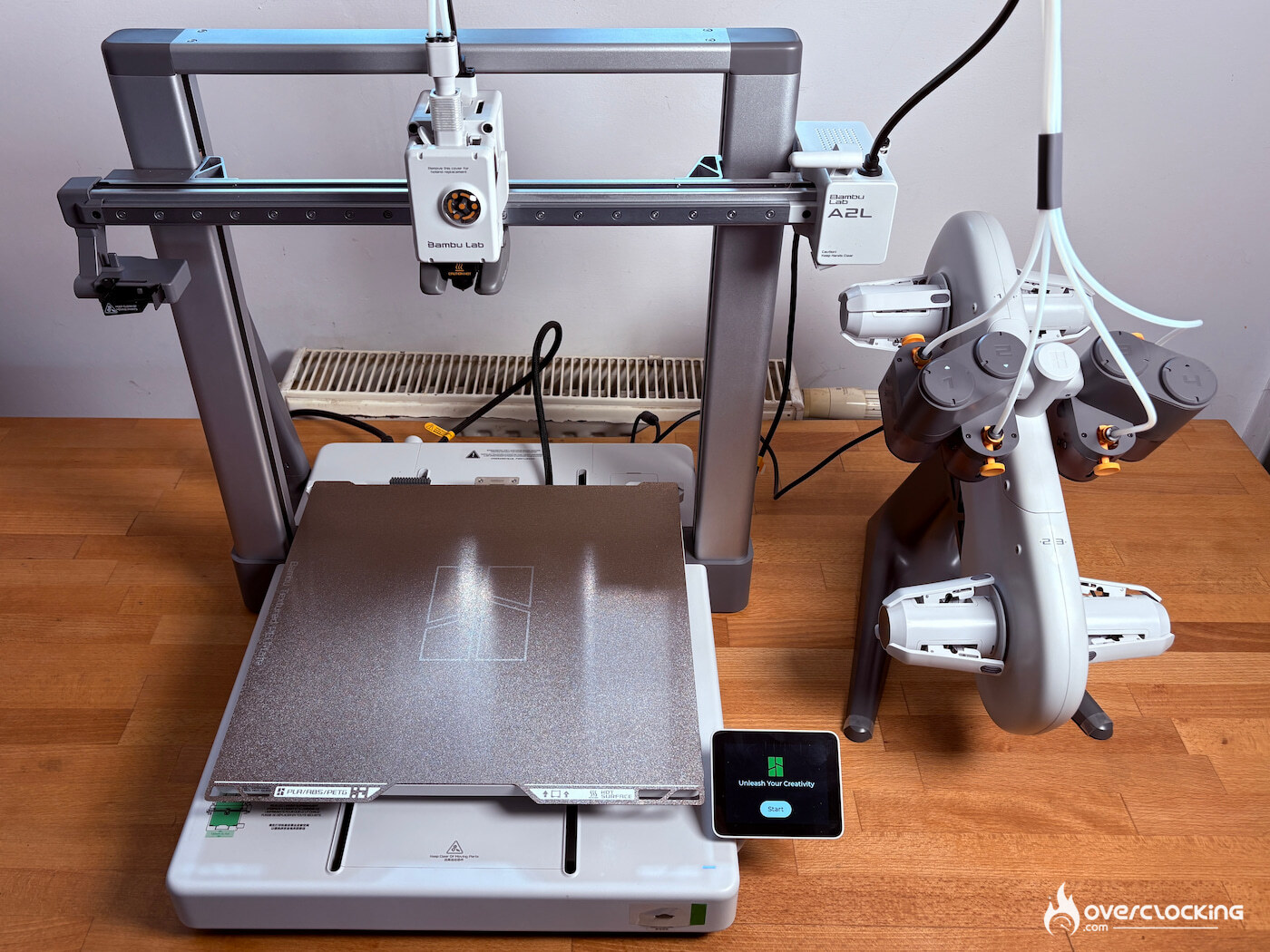

En photo, on pourrait croire que cette imprimante n’est pas beaucoup plus grosse qu’une A1 ou P1. Mais le colis carton est énorme… La A1 mini fait 5.5kg, la A2L fait 12.8kg. D’ailleurs la A2L prend un peu plus de place que la H2D pour un volume d’impression quasi identique.
Inutile de vous dire que le packaging est parfait, et si compact que je ne saurais pas comment tout faire re-rentrer dedans. Les instructions sont claires, il aurait été bien d’ajouter le numéro des étapes sur les sachets de vis. Il faudra obligatoirement y jeter un coup d’œil et suivre les étapes pour l’assemblage de la bête.
Pour le montage, il faut compter 40 minutes avec l’installation de l’AMS, tous les outils sont fournis. Un montage qui est à la portée de n’importe qui, à condition de bien suivre la notice.

La première caractéristique qui saute aux yeux est évidemment son volume d’impression de 330 × 320 × 325 mm.
À titre de comparaison, la majorité des imprimantes de la catégorie A1, P1 ou même de nombreuses concurrentes se limite à environ 256 mm sur chaque axe. Avec cette imprimante le gain de volume est supérieur à 100 %, ce qui ouvre de nouvelles possibilités :
  • Impression de grandes pièces en moins de découpes ;
  • Fabrication d’éléments de cosplay sans découpage ;
  • Production de séries plus importantes pour les petites fermes d’impression ;
  • Réalisation de projets éducatifs ou créatifs de grande taille.
Un design qui rappelle la philosophie H2S
La A2L est une bed slinger. Sur le papier, ce choix pourrait sembler moins ambitieux qu’un système CoreXY. Pourtant, Bambu Lab a intégré plusieurs technologies destinées à réduire les inconvénients traditionnellement associés à cette architecture lorsque les vitesses augmentent.
L’objectif est clair : conserver les avantages d’une machine simple, légère et abordable tout en atteignant un niveau de qualité proche des plateformes plus sophistiquées.
Côté design, la Bambu Lab A2L est simple et sobre. Les matériaux sont de qualité, le châssis mêle aluminium, acier et plastique.
Bambu Lab A2L
Jusqu’à 19 couleurs grâce à l’écosystème AMS
La A2L reste compatible avec l’écosystème de gestion automatique des filaments de Bambu Lab. La machine peut accueillir jusqu’à 4 AMS et 1 AMS Lite. Cette configuration permet d’atteindre jusqu’à 19 couleurs ou matériaux différents sur une même impression.
Un nouveau système d’extrusion à moteur servo PMSM
Parmi les innovations majeures de la A2L figure l’utilisation d’un moteur servo PMSM en boucle fermée. L’axe du moteur d’extrusion se voit ajouter un encodeur pour surveiller ses mouvements, ce qui permet au contrôleur de compenser les fluctuations et de détecter des anomalies.
Une compensation des vibrations nouvelle génération
L’autre grande nouveauté concerne la gestion des vibrations. La A2L inaugure chez Bambu Lab une compensation adaptative multi-points. Contrairement aux systèmes classiques qui réalisent une calibration unique, celui-ci adapte dynamiquement ses paramètres comme sur une pièce haute ou lourde.
Concrètement, cela vise à réduire les phénomènes de ghosting et ringing.
Des amortisseurs intégrés pour rivaliser avec le CoreXY
La A2L embarque également deux amortisseurs granulaires intégrés dans sa structure. Le but est d’absorber les vibrations dues aux fréquences de résonance générées pendant les déplacements rapides.
Associés à la compensation adaptative des vibrations, ces amortisseurs constituent l’un des arguments techniques les plus intéressants de la machine. Cependant, un compromis a dû être fait : le bruit. Tout de suite, la A2L aura du mal à être aussi silencieuse que la A1 Mini.
L’objectif affiché par Bambu Lab est ambitieux : obtenir une qualité de surface proche de celle de certaines machines CoreXY, tout en conservant une architecture bed-slinger. Et d’après nos tests, il serait difficile de distinguer si l’impression provient d’une H2D ou de l’A2L.
Plateau à 80°C
La A2L ne peut faire chauffer son plateau qu’à 80°C. Une contrainte qui s’explique par le fait qu’elle n’a pas besoin de monter plus pour le type de matériaux qu’elle imprime. En effet, les 80°C sont atteints et remarquablement homogène (les trous où se trouvent les fixations n’impactent que peu la surface une fois la plaque d’impression posée sur le plateau).
