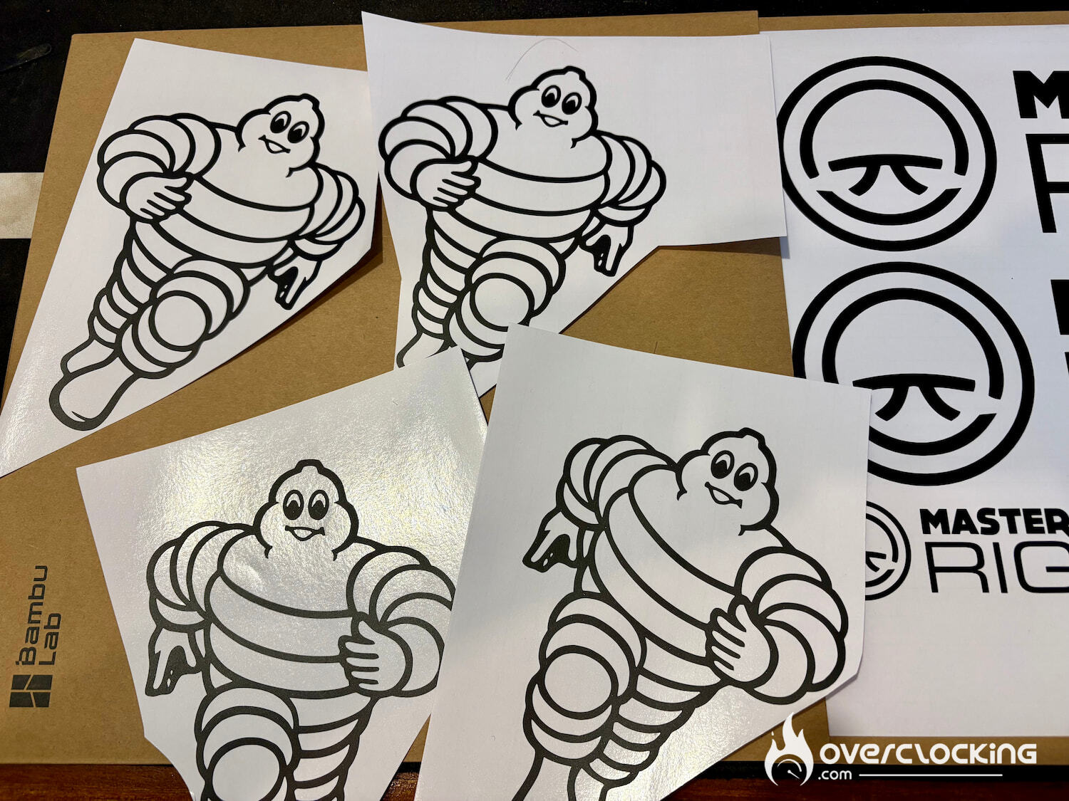

Plutôt que de cumuler les machines comme une Cricut, pourquoi ne pas juste avoir le module de découpe de la Bambu Lab H2D. Pour moi, c’est l’occasion de faire mes propres stickers, mais vous pourrez aussi utiliser le module pour faire des designs de tshirts ou des dessins.
Le Cutting Upgrade Kit revient à 69€. L’installation est simple, surtout que Bambu Lab a une vidéo prête et une partie de son wiki prévue pour…

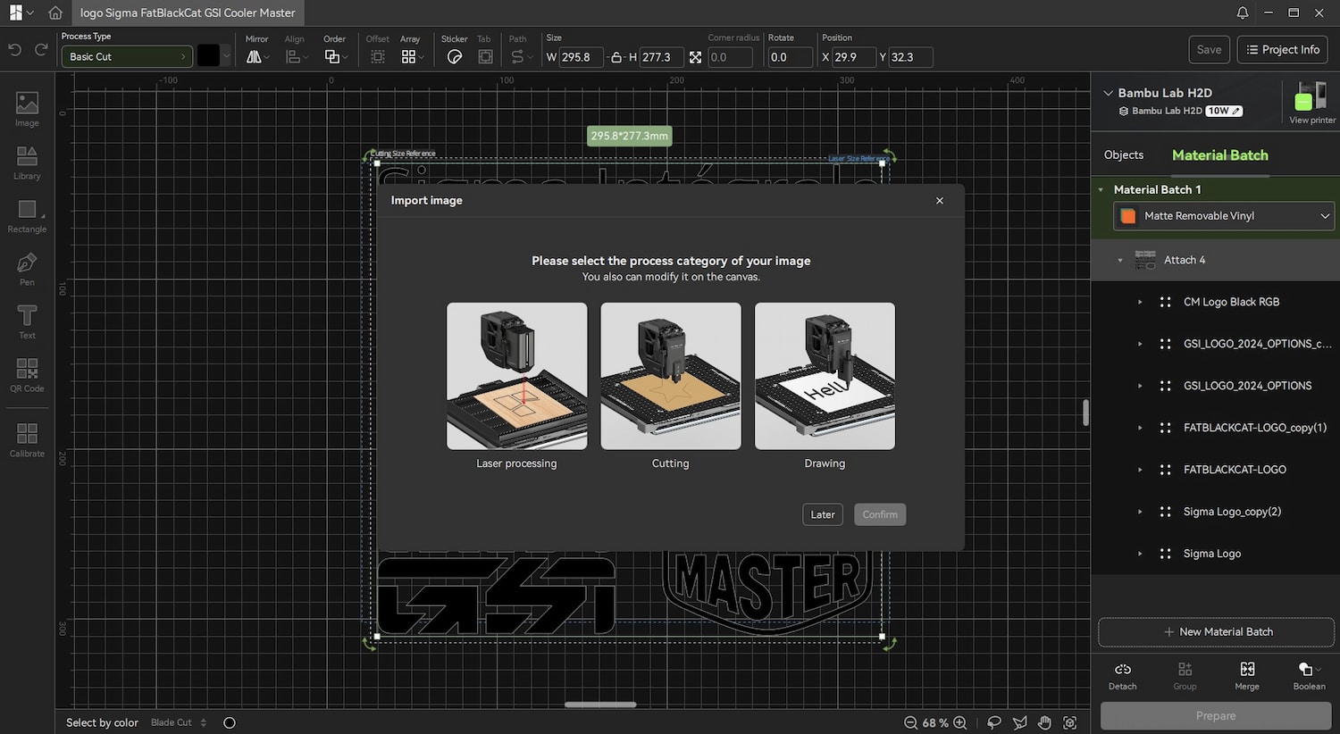

Sur Bambu Lab Suite, on drag-drop nos designs, le logiciel vous demande si vous allez utiliser le laser, la découpe ou le dessin.

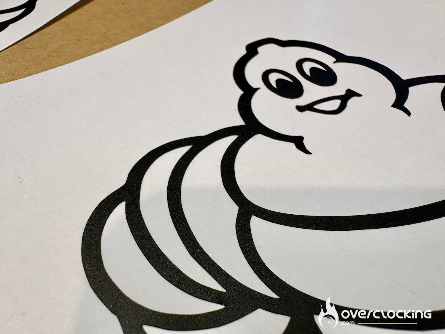

Les résultats n’ont rien à envier à la concurrence. Les réglages par défaut ne coupent que le vinyle, même avec du vinyle pour « wrap » une voiture. Les seules restrictions sont évidemment les dimensions.
Bambu Lab H2D Test
Plus qu’à appliquer la feuille de transfert.
