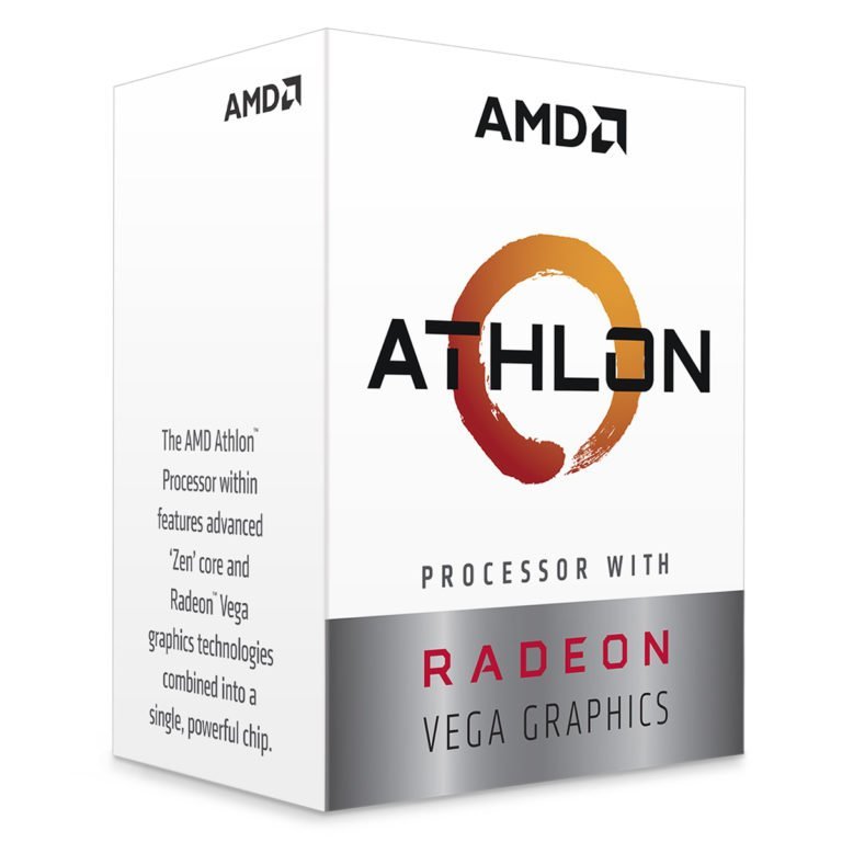

Vers des Ryzen 3 et des Athlon en AM5 ?
Si AMD se montre comme étant un sérieux concurrent à Intel sur les secteurs milieu de gamme « plus » et haut de gamme, en entrée de gamme, ce n’est pas encore tout à fait ça. Le problème des Ryzen 7000 d’AMD, c’est le prix encore trop important. On n’a rien sous les 150 € ou presque… Et quand on voit que le Core i5 12400F, certes un peu vieux, se retrouvait récemment sous les 100 €, ça fait mal au concurrent. Pour résoudre ce problème, l’entreprise pourrait bien décliner des Ryzen 3 et des Athlon au socket AM5 !
Ryzen 3 et Athlon, des CPU entrée de gamme en AM5 ?
AMD AthlonIci, l’objectif d’AMD serait d’offrir des processeurs accessibles sous la barre des 150 €. Pour cela, l’entreprise n’irait pas par quatre chemins et pourrait bien rebadger des Ryzen 7000 de sorte à ce qu’ils soient vendus à des prix plus accessibles. Bien entendu, on ferait l’impasse sur les nouveautés présentes avec la nouvelle génération de CPU Ryzen 9000. On retrouverait des processeurs exploitant une architecture Zen 4 gravée en 7 nm.
On ne vas pas se mentir, se monter une configuration sur une plateforme AM5, ce n’est pas donné. Entre le prix du CPU (~200 € le 7500F hors promo) et le coût de la carte mère (une centaine d’euros via Top Achat), on est déjà à 300 € sans la RAM ni la carte graphique. Hors, en se basant sur des composants Intel, on arrive à se monter quelques chose de potable pour 200 € en se basant sur un i5 12400F et une carte mère entrée de gamme, 100 € de moins tout de même !

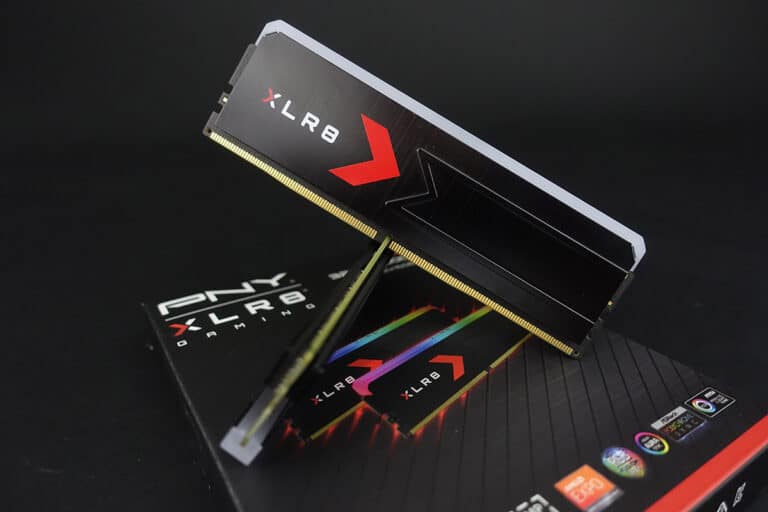

Test : 32 GB PNY XLR8 Gaming 6000 MT/s CL36
Après avoir passé en revue la carte graphique PNY RTX 4070 Ti Super XLR8 Verto OC, nous nous attaquons aujourd’hui au kit mémoire DDR5 PNY XLR8 Gaming cadencé à 6000 MT/s et disposant de timings de 36-36-36-76. Ce kit se compose de deux barrettes de 16 GB, pour un total de 32 GB. Nous ne sommes pas, ici, sur un kit disposant d’une très hautes fréquences, mais avec ses 6000 MT/s, il sera compatible avec les plateformes Intel, mais aussi AMD avec la certification « AMD EXPO ».
N’hésitez pas à nous poser vos questions si vous rencontrez des soucis de paramétrage, soit en commentaire soit sur nos réseaux sociaux. Vous pouvez aussi rejoindre notre communauté sur le Discord. Nous en profitons aussi pour remercier PNY pour avoir mis à notre disposition cet exemplaire du kit 32 GB DDR5 XLR8 Gaming 6000 MT/s CL36.
Puisqu’il s’agit d’un article où nous allons faire des tests comparatifs, il nous semblait intéressant de refaire un point sur les différents kits en notre possession. Vous pourrez ainsi connaître en détails les caractéristiques de chacun d’entre eux. Vous pouvez aussi jeter un œil à la section où sont disponibles nos derniers tests de kits mémoires et ainsi retrouver celui qui vous intéresse. N’oubliez pas qu’à partir d’aujourd’hui notre plateforme de tests évolue et donc nous aurons de nouveaux tableaux de performances.
[nextpage title= »Description du packaging : »]
Le kit de chez PNY est livré dans une boite cartonnée reprenant un visuel des deux barrettes de cette série XLR8 Gaming. On peut déjà se faire une idée du design de ce kit PNY qui a l’air d’être relativement sobre hormis le rétroéclairage RGB présent sur la partie haute. Sur la face arrière se trouve les caractéristiques du kit mémoire qui informent le futur acquéreur. Point de découpe à l’arrière qui permettrait d’entrevoir les deux barrettes.
Comme nous vous le disions dans l’introduction, ce kit, avec sa fréquence de 6000 MT/s pourra venir s’insérer sur une carte mère Intel grâce à son profil XMP 3.0 mais aussi sur une carte mère AMD puisqu’il dispose de la certification AMD EXPO.
Nos deux modules sont donc parfaitement protégés par une coque plastique afin d’assurer leur protection durant le transport.
Le rétroéclairage de notre kit PNY est compatible avec les logiciels de gestion des principaux fabricants, c’est-à-dire ASUS, MSI, Gigabyte et ASRock.
Notre kit PNY est cadencé à 6000 MT/s, dispose de timings de 36-36-36-76 et nécessite une tension de 1,35 volt pour fonctionner. Il est composé de deux barrettes de 16 GB pour un total de 32 GB. Les dissipateurs, « Heatspreaders » en anglais, sont en aluminium avec une finition noir.  On retrouve sur l’es deux faces la mention « XLR8 », avec en plus, sur l’une des deux, un stickers reprenant les caractéristiques du kit ainsi que la référence de ce modèle.
En terme de dimensions, nous sommes sur des modules d’une faible hauteur puisque PNY annonce une hauteur de 34.8 mm qui vous assurera une parfaite compatibilité avec les imposants ventirads CPU.
Une fois installé sur notre carte mère ROG Z790 APEX Encore, il s’illumine et le rendu est vraiment très bon puisque l’on ne distingue pas du tout les LED. Notez que nous retrouvons encore la mention XLR8 sur la partie haute du kit. Pour terminer cette présentation, sachez que le kit est compatible XMP 3.0 (Extreme Memory Profil) et AMD EXPO. Il ne faudra donc pas oublier d’activer le profil directement via le BIOS de votre carte mère, mais on vous en parle dans les pages suivantes.

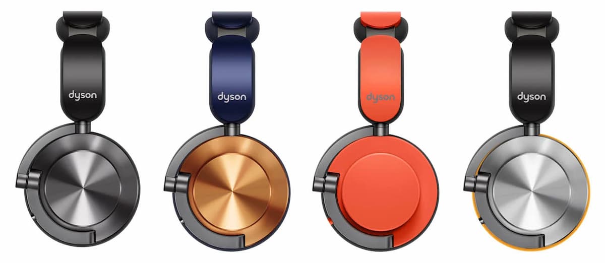

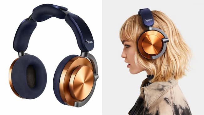

Dyson sort un casque audio nommé OnTrac
Dyson retente sa chance dans les casques audio après une première tentative de l’entreprise du nom de Dyson Zone. Vous n’êtes pas en train de vous tromper, on parle bien de Dyson, le fabricant d’aspirateur. Cette version, le Dyson OnTrac, est un casque hi-fi et sur le papier, il a beaucoup d’arguments pour plaire. Nous allons évoquer par la suite ses caractéristiques techniques mais la marque mise fortement sur le potentiel hautement customisable de son casque.
Dyson onTrac

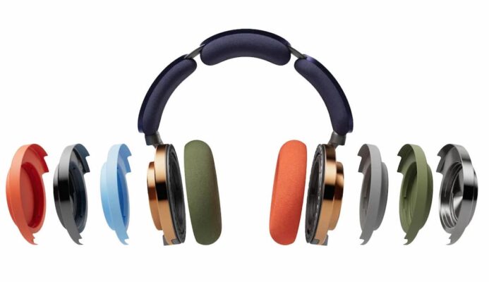

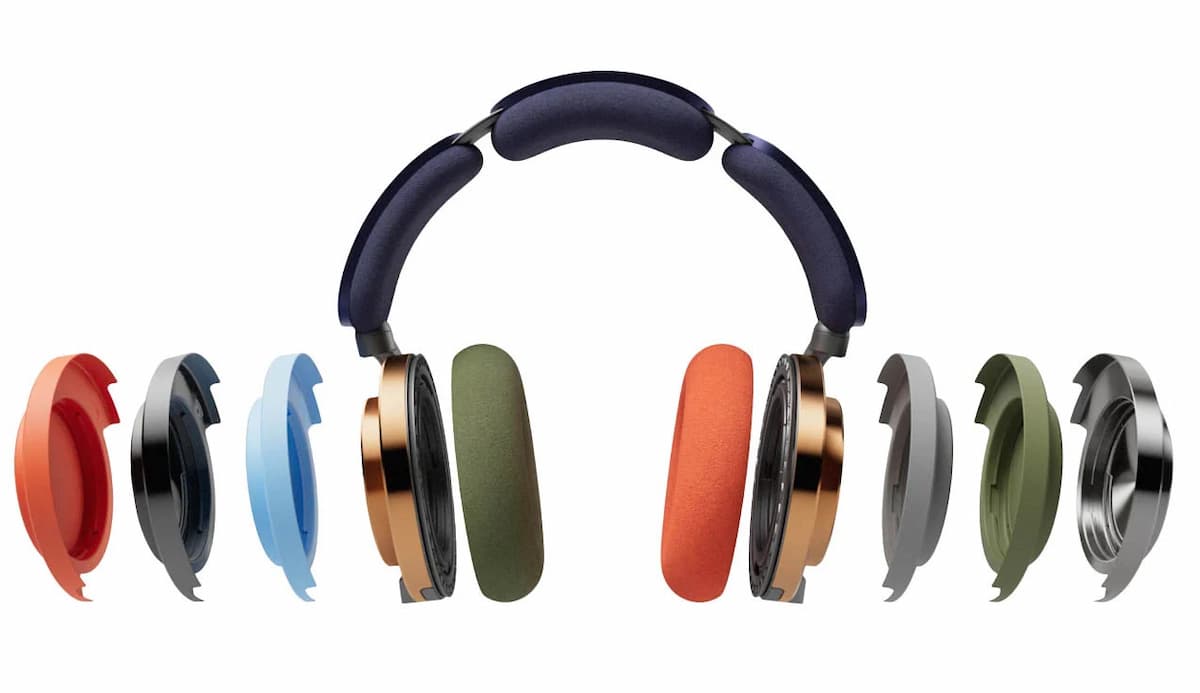

Le OnTrac dispose ainsi de coussinets et d’écouteurs remplaçables, ce qui vous permet de changer complètement de style bien au-delà de ce qui est possible de faire avec les produits d’autres fabricants. Dyson insiste sur une personnalisation étendue avec plus de 2000 combinaisons de couleurs pour les capuchons extérieurs et les coussinets des oreillettes.
Le casque hifi Dyson onTrac
D’un point de vue technique, le casque Dyson OnTrac est équipé de haut-parleurs néodyme de 40 mm, offrant une gamme de fréquences étendue de 6 Hz à 21 000 Hz. Cette configuration permet de reproduire des basses profondes et des aigus clairs. Le casque supporte les codecs SBC, AAC et LHDC grâce à la connectivité Bluetooth 5.0, garantissant une qualité audio élevée lors des transmissions sans fil​.
