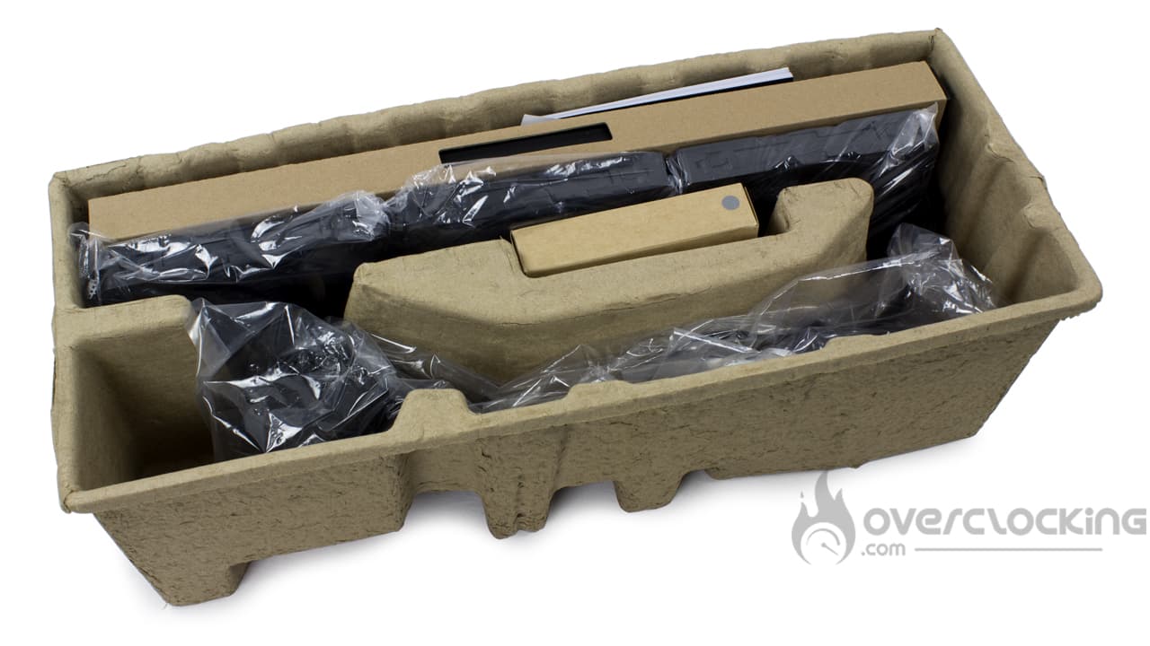

Concernant le packaging, nous retrouvons l’habituelle boîte noire de be quiet!. Sur cette dernière, figure bien évidemment une illustration du kit sur le devant. Un rappel de qui est be quiet! ainsi qu’une brève présentation des fonctionnalités du kit sont présents à l’arrière tandis que les caractéristiques détaillées sont stipulées sous la boîte.
À l’intérieur, nous retrouvons le classique moule en carton venant protéger tous les éléments du kit. Des sachets plastiques viennent en renfort pour emballer certains éléments comme la pompe ou les ventilateurs.

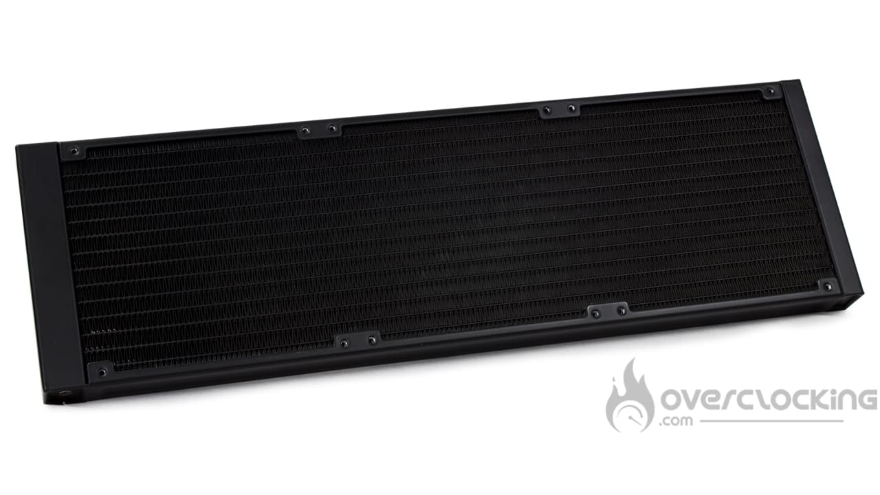

Le radiateur :
be quiet! Silent Loop 3 420 radiateur

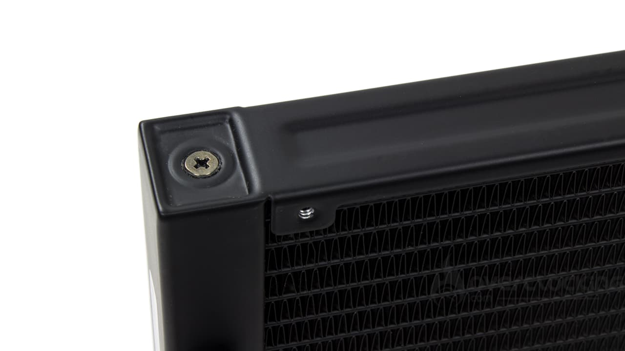

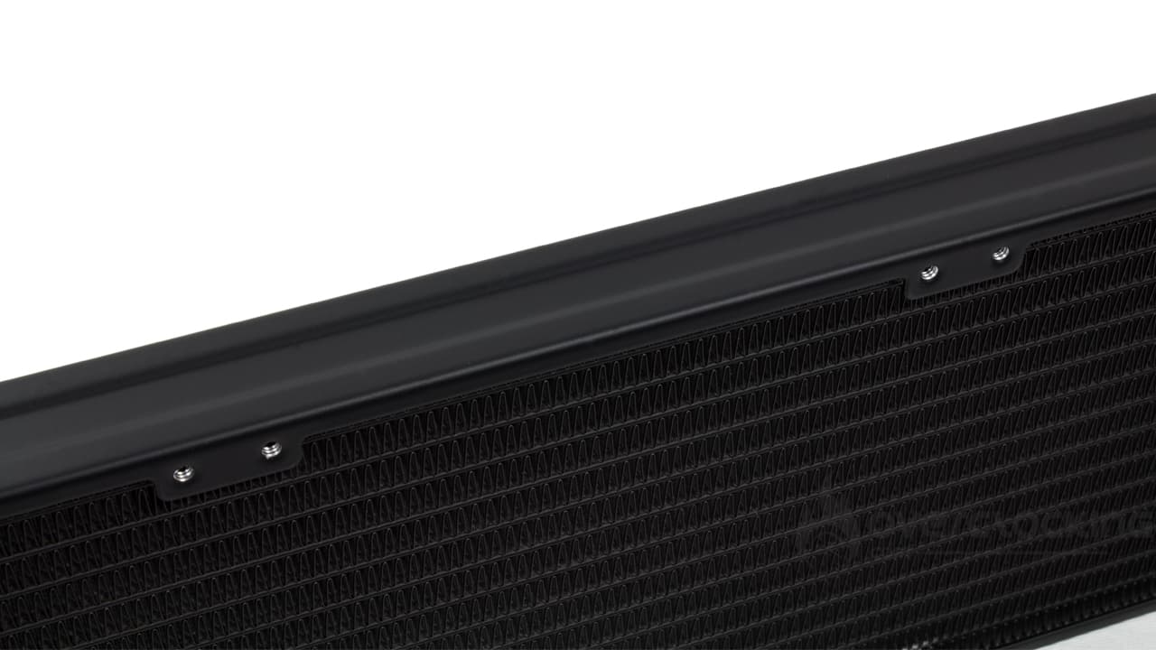

Au niveau du radiateur, kit watercooling en 420 mm oblige, nous retrouvons un échangeur particulièrement important. Eh oui, mine de rien, sur ce dernier, nous pourrons installer jusque six ventilateurs de 140 mm. Cela se traduit par des dimensions imposantes de 457 (L) x 140 (P) x 27 (H) mm. Cependant, il sera plus simple à intégrer dans un boîtier que celui des Liquid Freezer d’Arctic vu qu’il possède une épaisseur bien moins importante.
Par ailleurs, sa finition est tout à fait satisfaisante avec une peinture noire mate appliquée de manière uniforme. Les angles sont également carrés et il n’y aura pas de rivets apparents sur les tranches. Le temps des horribles radiateurs Asetek Gen 7 est derrière nous. Cependant, nous aurions apprécié un petit logo be quiet! comme la marque le faisait avec le Light Loop 240 par exemple. En attendant, nous retrouvons le port de remplissage avec sa vis à tête Philips. Il suffit de la retirer pour pouvoir faire l’appoint en liquide de refroidissement.
Sinon, le raccordement à la pompe se fait par l’intermédiaire de deux tuyaux souples mesurant une quarantaine de centimètres. De plus, ils profitent d’une jolie finition à base de gaine en nylon finement tressée.

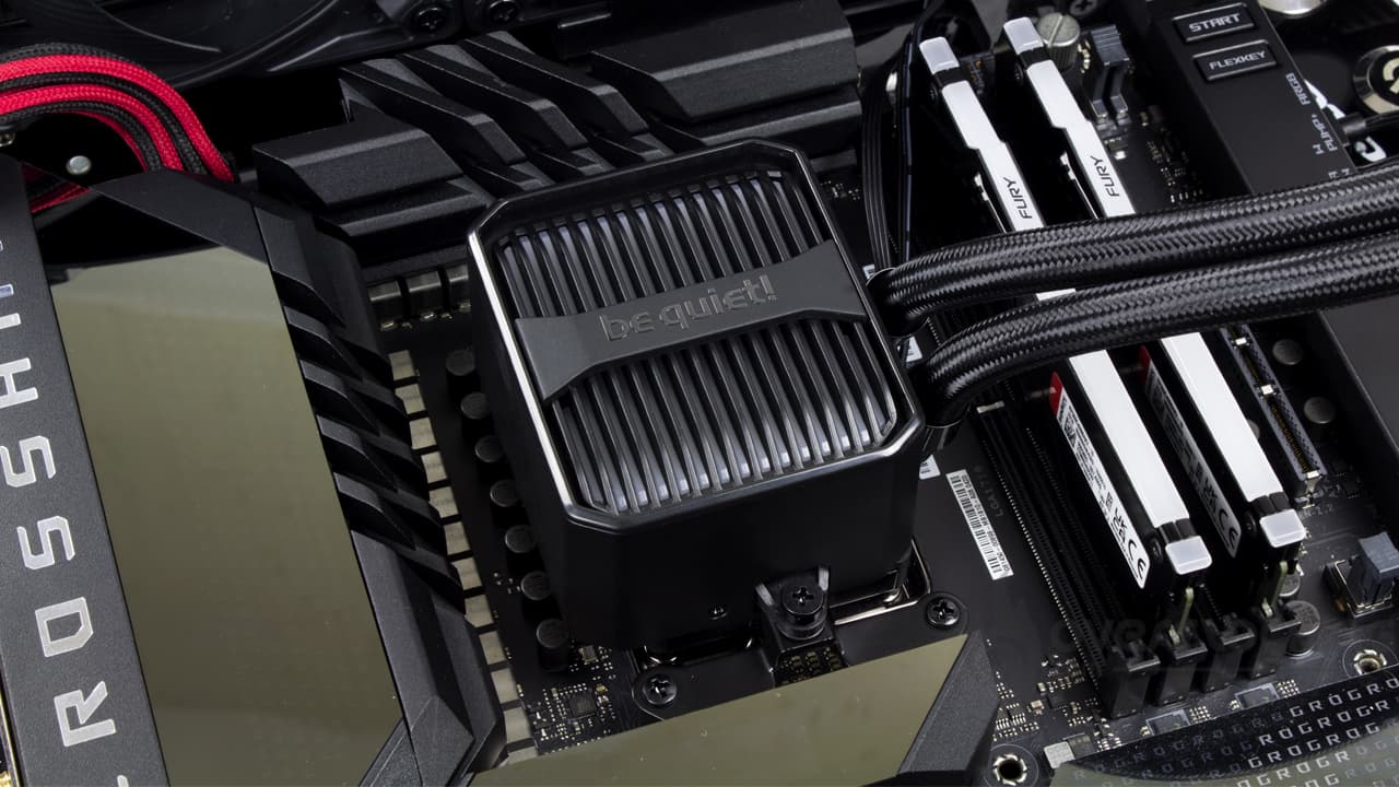

La pompe :
Le design est très discret puisqu’intégralement noir. Au centre de plusieurs lignes verticales figure le logo de la marque be quiet!. Bien entendu, c’est entre ces dernières que sera diffusé l’éclairage aRGB du Silent Loop 3 420.
be quiet! Silent Loop 3 420 pompe

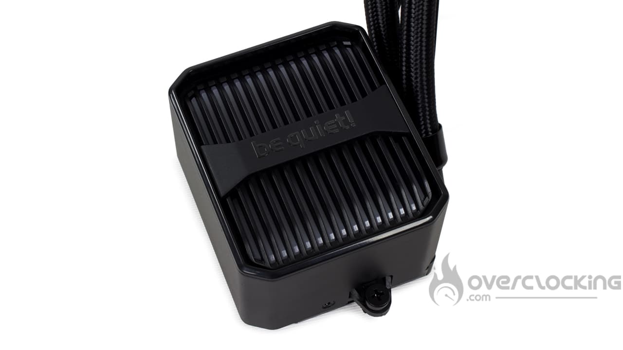

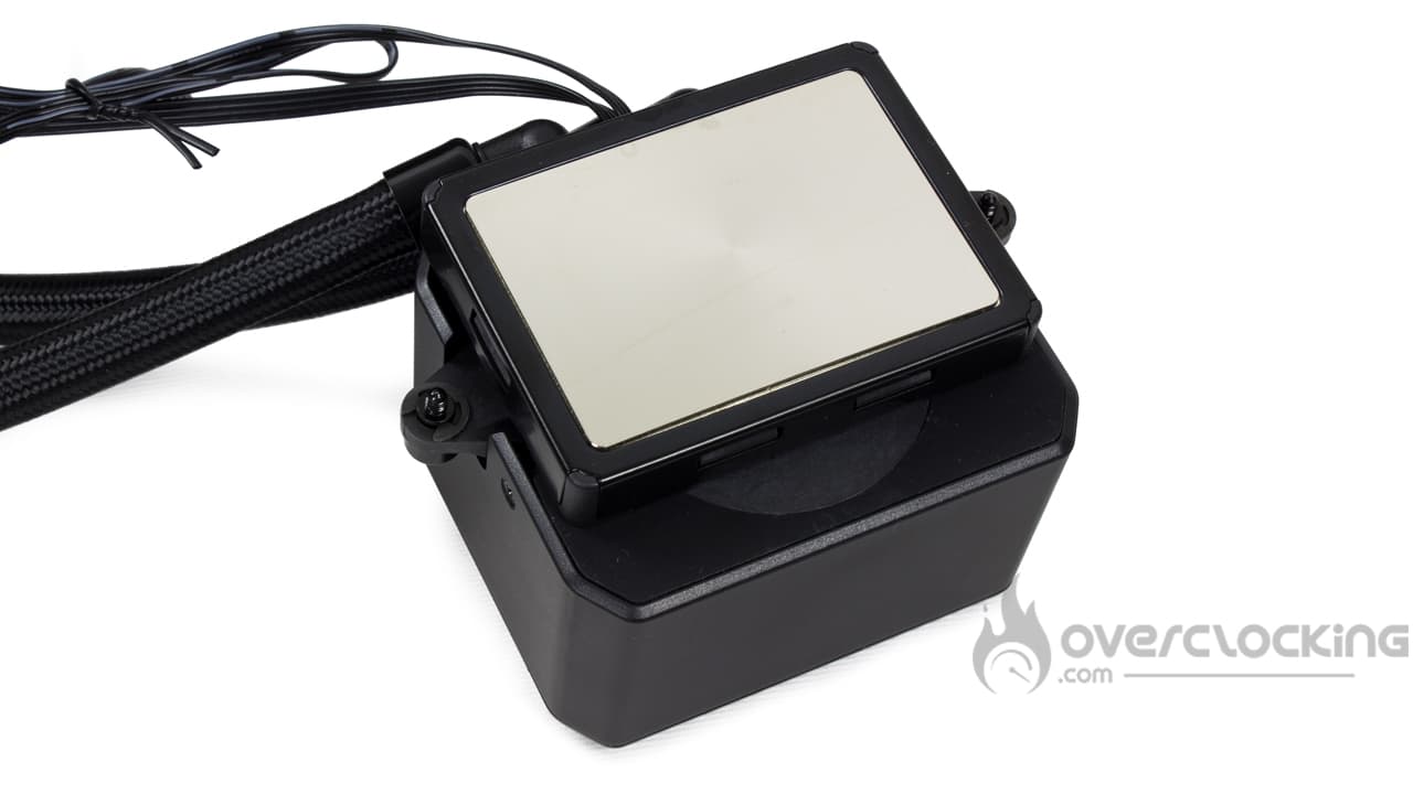

Au niveau de la pompe maintenant, nous retrouvons ici un bloc rectangulaire dont les dimensions (mesurées par nos soins) sont de 64 (L) x 75 (P) x 52 (H) mm. Ici, pas d’inquiétude pour la compatibilité RAM, même avec les raccords coudés au niveau de la pompe. De plus, on remarque que les vis de montage de la pompe sont indissociables du bloc.
Sous cet ensemble, nous retrouvons la plaque froide de forme inhabituelle puisqu’elle est de forme rectangulaire. Habituellement, elles sont plutôt carrées, voire rondes, suivant les OEM derrière les kits. Quoi qu’il en soit, elle profite de dimensions suffisamment importantes pour couvrir n’importe quel CPU LGA-1000 et AM5 sur le marché avec ses 41×59 mm. La finition est également soignée puisque l’on retrouve un nickelage uniforme et un usinage très fin.
Au niveau de la connectique, nous retrouvons quelque chose de très sommaire avec une connectique fan PWM et aRGB en trois broches. Contrairement aux kits avec afficheur numérique ou écran LCD pas de header USB ici. D’ailleurs, on passera brièvement sur la vitesse de la pompe annoncée à 3 500 tr/min au maximum avec une plage réglable comprise entre 1700 et 3500 tr/min.

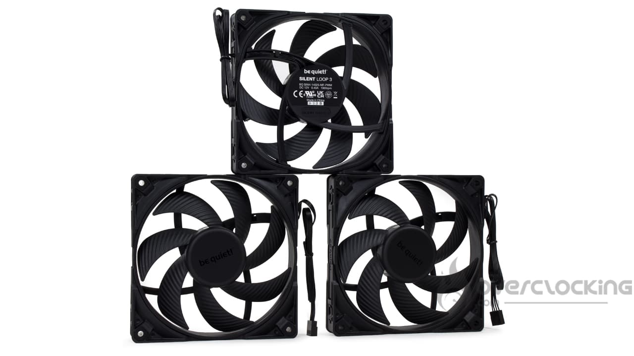

Au niveau des ventilateurs, be quiet! ne se moque pas de nous et nous propose des moulins issus directement de son catalogue. Effectivement, nous retrouvons ici des Silent Wings 4 140 High Speed PWM. Ces ventilateurs haut de gamme sont tout de même vendus la bagatelle de 25 €/pièce.
Bien entendu, ils profitent d’un bon niveau de finition avec un assemblage et des matériaux qui respirent la qualité… Ce n’est pas cheap, clairement pas. Bien entendu, les ventilos reprennent les éléments clés des produits be quiet! comme les (sept) pales striées notamment. Sinon, pour atténuer les vibrations parasites au maximum, nous avons le droit à des silentblocs en caoutchoucs aux quatre coins du cadre. Cependant, le câble mériterait d’être gainé.
be quiet! Silent Loop 3 420 ventilateurs
Dans cette version en 140 mm, nous avons affaire à des soufflantes fonctionnant à 1 900 tr/min au maximum. À pleine vitesse, le flux d’air atteindra les 78,4 CFM tandis que la pression statique pointera à 2,36 mmH2O.
Par ailleurs, ces derniers, contrairement à de l’Arctic, du Corsair ou du DeepCool ne sont pas montés de série sur le radiateur. Idem, ils exploitent un câblage « à l’ancienne » via un splitter.

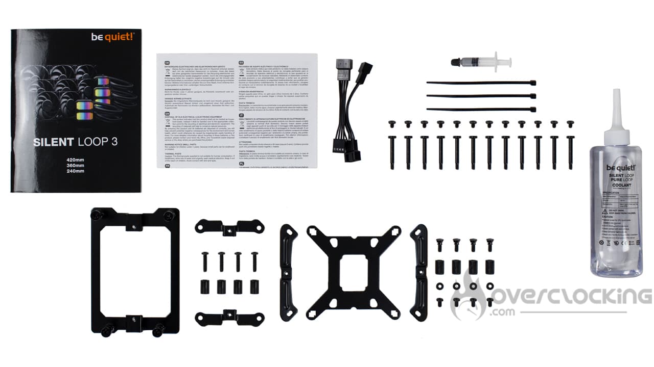

Le bundle :
be quiet! Silent Loop 3 420 bundle
La partie accessoire repose dans une petite boîte cartonnée qui renferme :
  • Une notice de montage suivie de son guide de garantie
  • Un splitter PWM pour trois ventilateurs
  • Trois colliers en nylon pour améliorer le plaquage des câbles
  • La visserie pour les ventilateurs et le radiateur
  • Un mécanisme de montage pour les plateformes HEDT d’AMD
  • Le nécessaire pour le montage sur les plateformes mainstream d’Intel et d’AMD
  • Une bouteille de liquide pour faire sa maintenance
Au niveau de la partie accessoire, c’est tout bon, le Silent Loop 3 420 arrive avec tout le nécessaire pour le montage et la mise en service de l’AIO. Il maquerait juste un set de vis pour le montage de configurations push/pull au niveau de la ventilation pour être exhaustif.

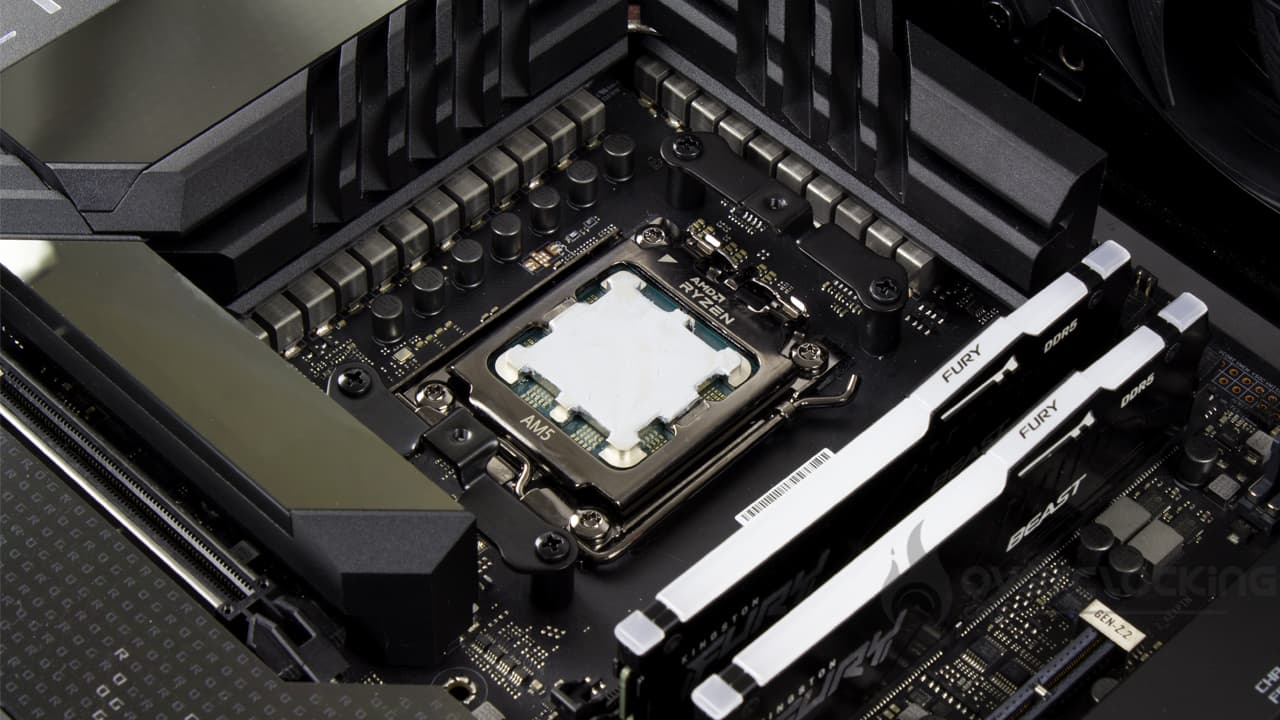

Le montage du Silent Loop 3 420 :
be quiet! Pure Loop 2 280 montage

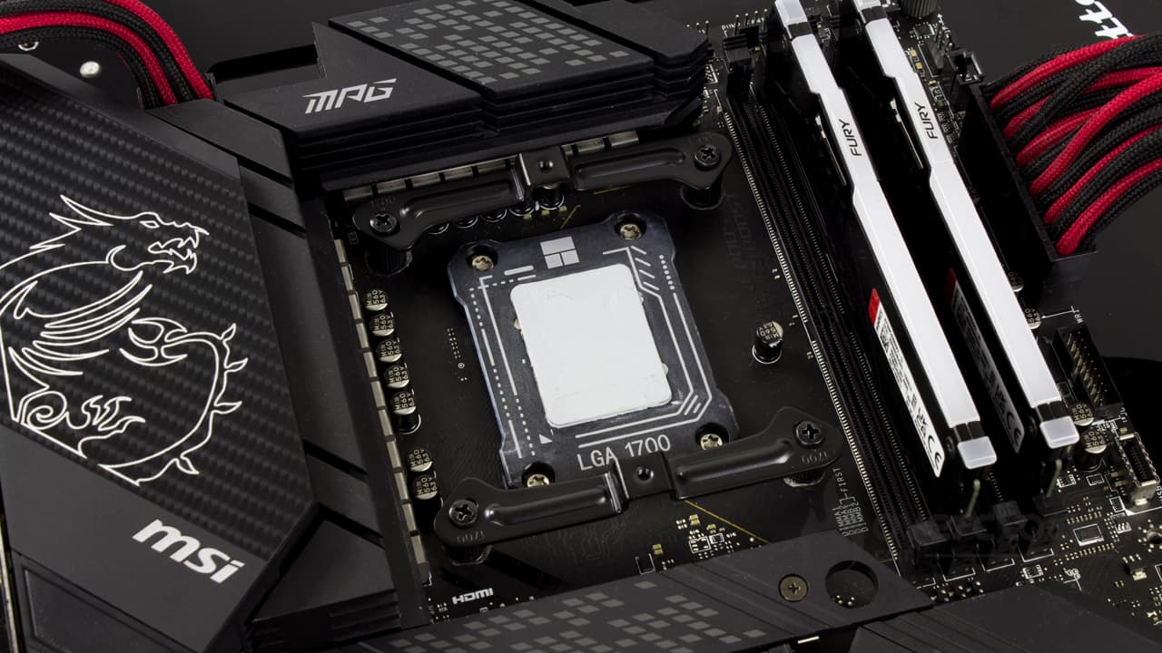

Avant d’attaquer le montage sur plateforme Intel, il faudra d’abord préparer la backplate. Cela signifie passer des vis au travers de cette dernière est de les maintenir avec de petites rondelles de caoutchouc. Bien sûr, il faudra être vigilant quant à leur espacement :
  • Vers l’intérieur pour les sockets LGA-1200/115x
  • Vers l’extérieur pour les sockets LGA-1851/1700
Par ailleurs, sur une carte mère AM4 ou AM5, il faudra retirer les deux bras de montage d’origine avant de procéder à la suite.
La suite du montage reste très similaire dans les deux cas puisqu’il faudra mettre en place les bras de montage côté Intel et AMD. Pour cela, il faudra visser des entretoises aux extrémités de la backplate côté bleu quand on viendra déposer des spacers en plastique côté rouge. Ensuite, on positionne les bras de montage, en faisant attention à leur sens puis on les visse à l’aide de la visserie fournie.
Pour finir, on viendra appliquer de la pâte thermique sur le CPU, on place la pompe que l’on visse sur son mécanisme de montage. Le tour est joué, il ne reste plus qu’à brancher les ventilateurs, à l’aide du splitter sur une prise CPU_FAN sur la carte mère, la pompe sur une prise AIO_PUMP et la partie RGB sur la prise correspondante.

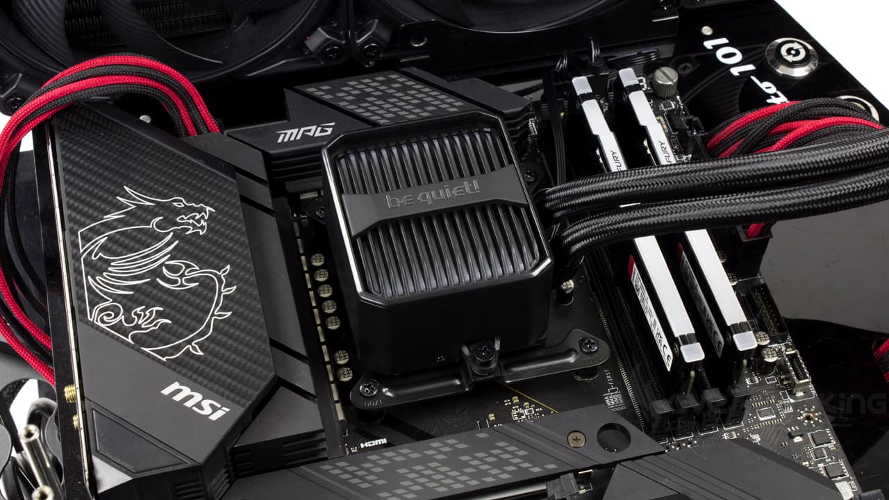

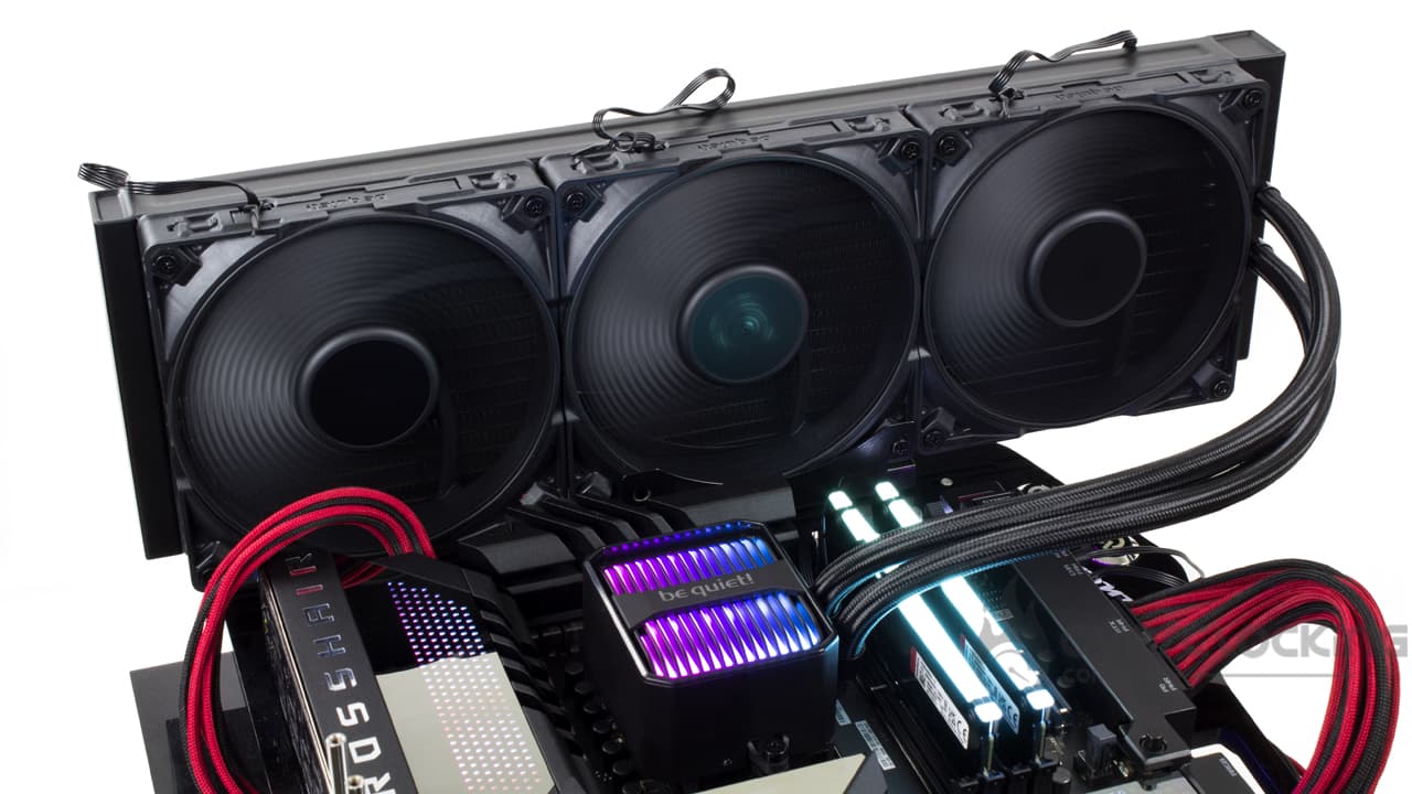

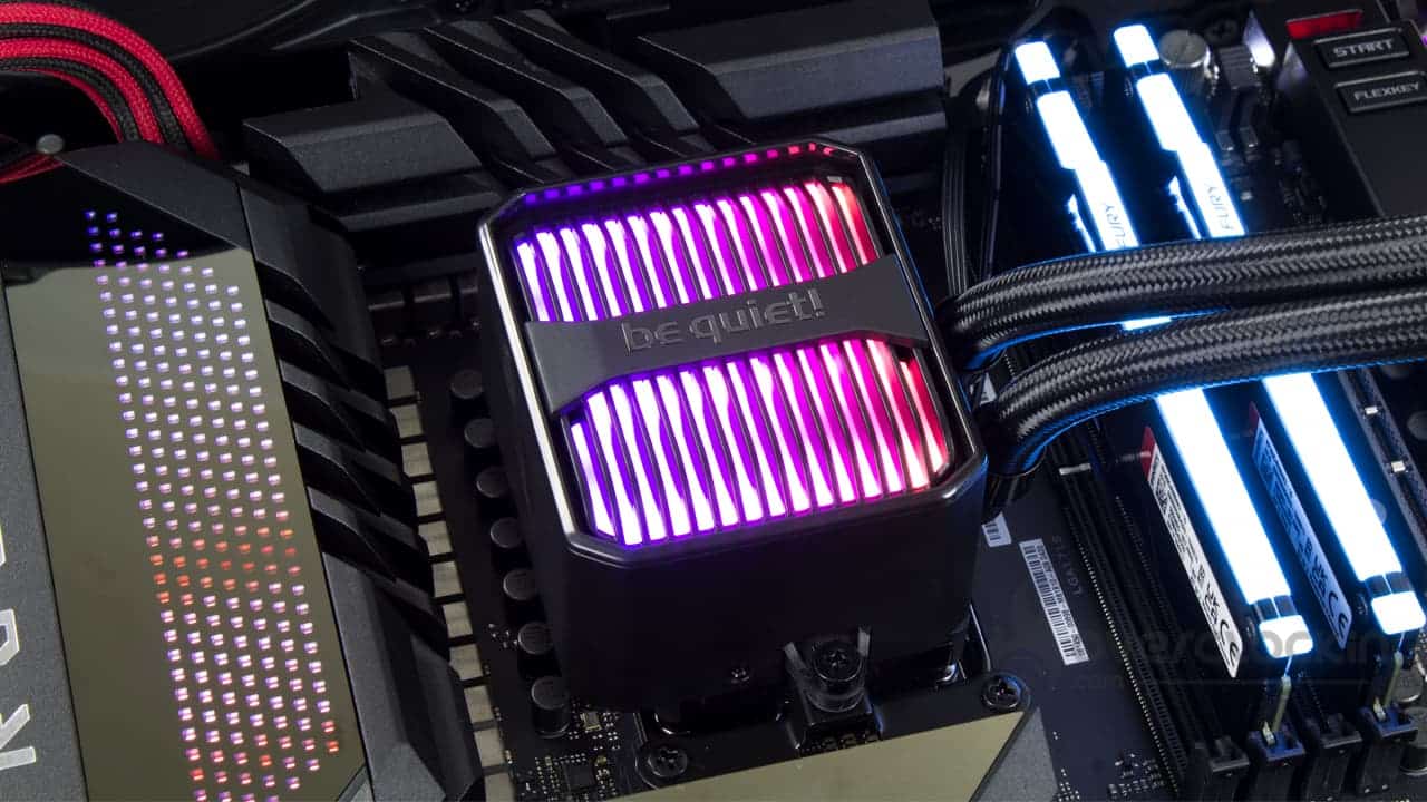

be quiet! Silent Loop 3 420 éclairage
Enfin, une fois sous tension, on peut admirer l’éclairage de la pompe qui est vraiment puissant comme on peut le voir ci-dessus.

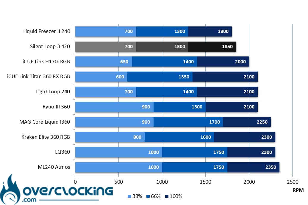

Finalement, malgré une vitesse de 1 900 tr/min, relevée 1 850 tr/min avec la marge d’erreur, les Silent Wings 4 son assez « lents » comparés aux autres ventilateurs qui équipent les autres AIO du comparatif. La palme de la vitesse revient au ML240 Atmos et ses moulins tournant à 2 350 tr/min à 100%. Sinon, nous relevons des vitesses moyennes et lentes à 1300 tr/min et 700 tr/min, un profil similaire au P12 du Liquid Freezer II 240 d’Arctic.

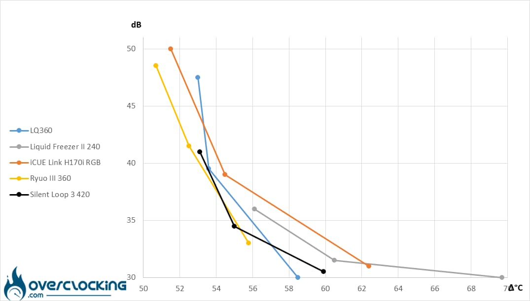

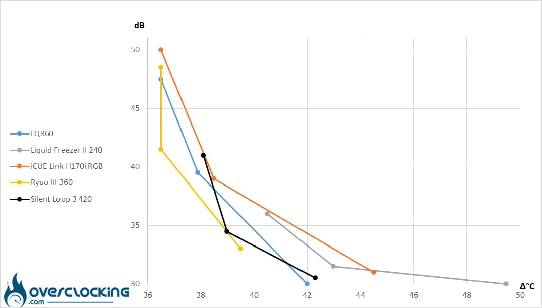

Bruit :
Bruit Silent Loop 3 420

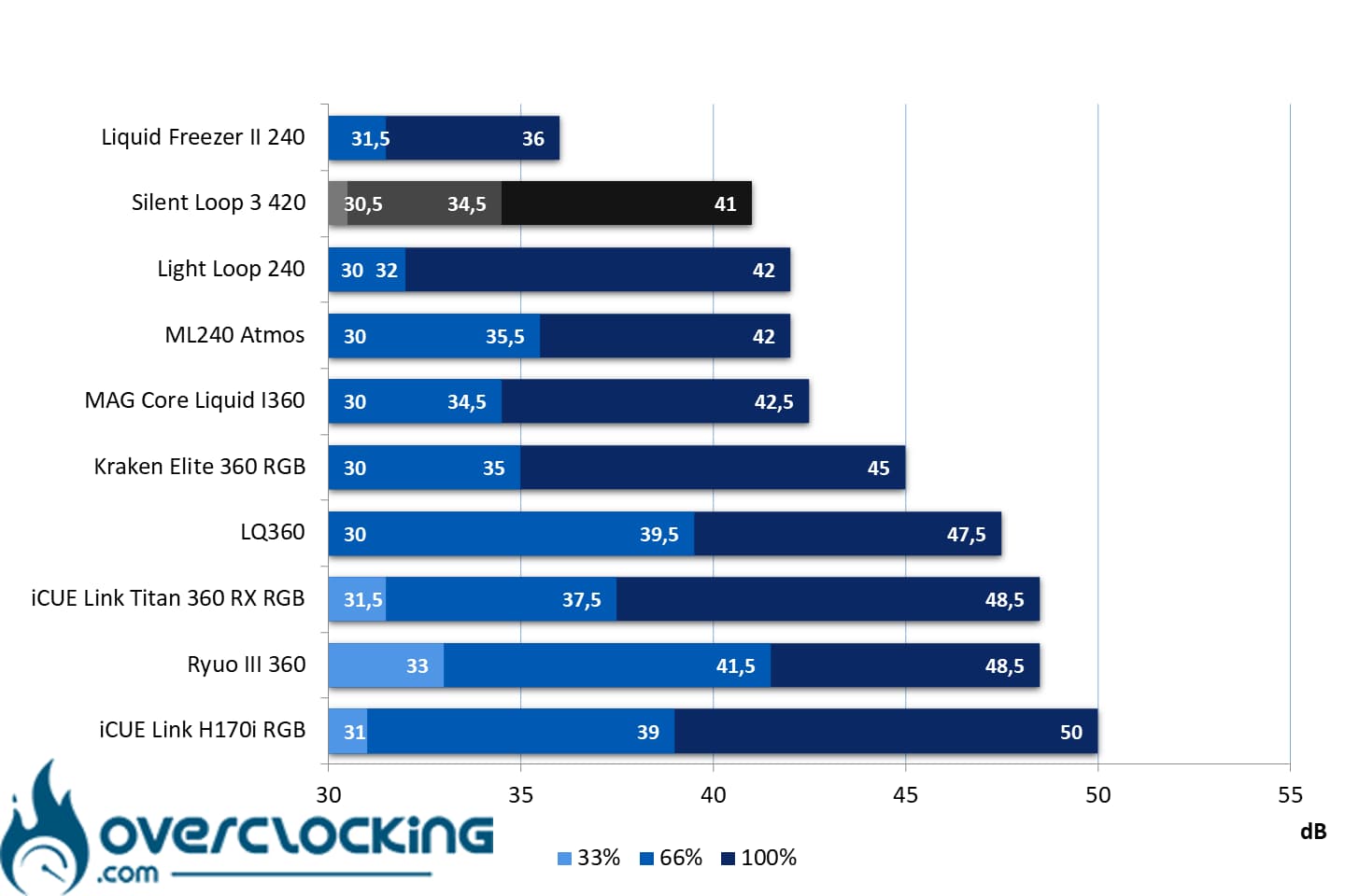

Au niveau des nuisances sonores, le kit de be quiet! se révèle surprenamment silencieux. Effectivement, malgré ses trois ventilateurs de 140 mm et leurs 1900 tr/min à 100%, il ne génèrent « que » 41 dB à pleine charge. En l’état, il fait partie des AIO les plus silencieux de notre panel à pleine vitesse. Une fois régulé, on retrouve des nuisances s’établissant à 34,5 dB contre 30,5 dB à basse vitesse. Un kit très agréable à utiliser, d’autant que la pompe se montre discrète, même à fond !

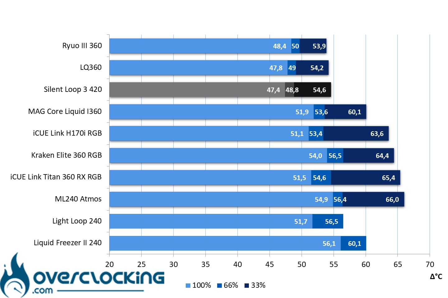

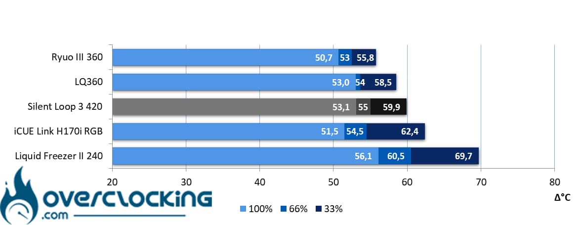

Processeur à 105W :
température Ryzen 9 7900X 105W

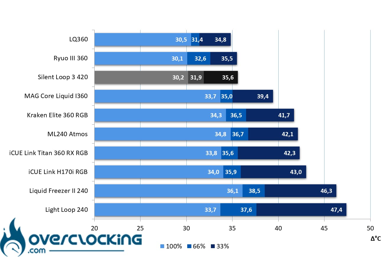

Une fois monté sur un processeur AMD consommant 125W, le Silent Loop 3 420 s’avère redoutable comme on peut le voir. En l’état, il rivalise avec les LQ360 de DeepCool et Ryuo III 360 de chez ASUS, des kits qui se montrent très performants également.
Processeur à 170W :
température Ryzen 9 7900X 170W
En 170W, le constat reste similaire avec un AIO be quiet! qui se montre très à l’aise sur plateforme AMD. Encore une fois, il se place dans le peloton de tête et affiche même une avance confortable sur ses concurrents. Le iCUE Link H170i RGB de Corsair se retrouve complètement largué malgré un format similaire.
Résumé :
Sur notre processeur AMD, le kit de be quiet! se comporte très bien et affiche de solides performances. Il devance aisément son rival de chez Corsair, l’iCUE Link H170i RGB tout en se permettant de rivaliser avec le Ryuo III 360 d’ASUS, un kit exploitant, une pompe Asetek de huitième génération !

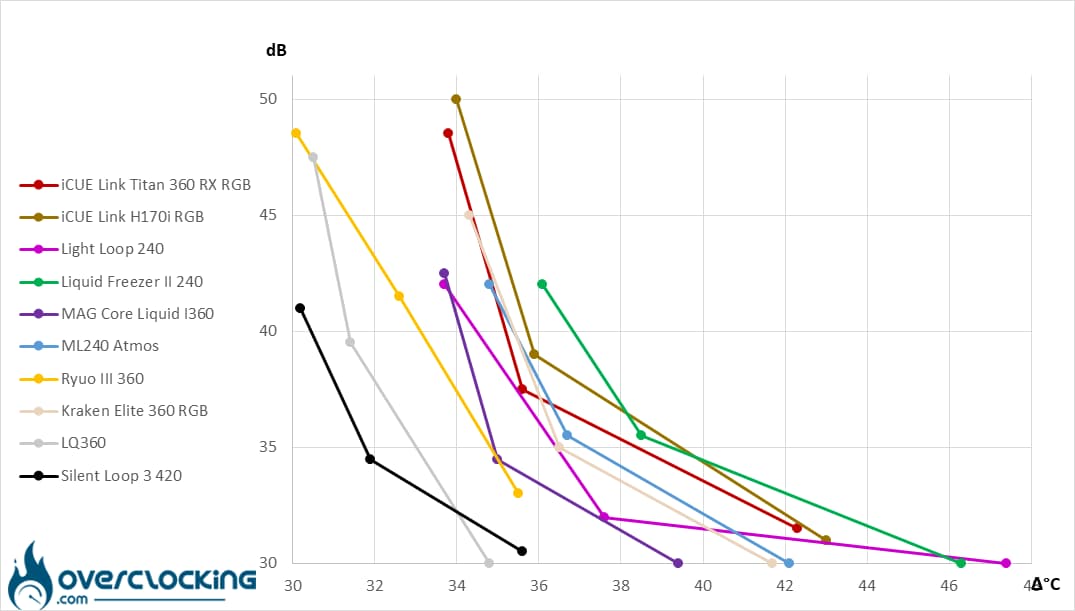

105W de consommation :
températures/bruit Ryzen 9 7900X 105W

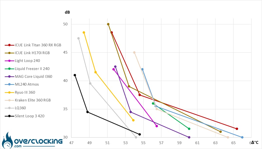

En ce qui concerne le ratio températures/bruit, le kit de be quiet! s’en sort très bien sur notre 7900X consommant 105W. Il se permet de devancer les excellents Ryuo III et LQ360 comme on peut le voir.
170W de consommation :
températures/bruit Ryzen 9 7900X 170W
En 170W, le Silent Loop 3 420 se distingue davantage de ses rivaux, les fortes consommations lui permettant de tirer davantage son épingle du jeu comme on peut le voir. Il faut dire que ce kit est particulièrement aidé par ses nuisances sonores maîtrisées.

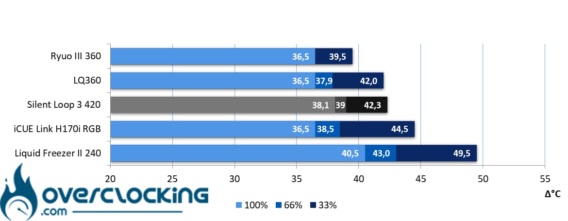

Ici, nous effectuons nos relevés sur un Core i5 13600KF donc la consommation atteint 125W. Pour cela, les P-Core tournent à 4,5 GHz avec des E-Core fonctionnant à 3,5 GHz tandis que le VCore est réglé à 1,250V !
températures Core i5 13600KF 125W
Sur notre Core i5 13600KF, la situation évolue quelque peu. Sur ce CPU, le kit allemand se fait maintenant devancer par son équivalent en taille de chez Corsair comme nous pouvons le voir… Bien qu’il se distingue particulièrement à basse vitesse.

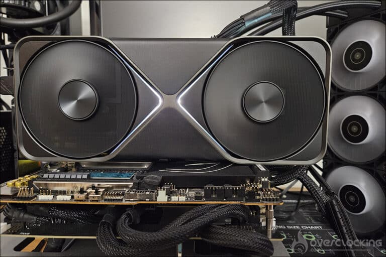

Des RTX 5080 et RTX 5090 bloquées à 750 MHz !
Décidément, plus le temps passe, plus les RTX 50 dévoilent de nouveaux problèmes. Effectivement, après les problèmes de cartes briquées (NVIDIA est sur la brèche d’ailleurs), de câbles d’alimentation fondus, place aux problèmes de boost. Dans certains cas, les cartes restent bloquées à 750 MHz. C’est Andreas Schilling, rédacteur chez HardwareLUXX qui a fait face à ce problème.
Des RTX 5080 et RTX 5090 bloquées à 750 MHz maintenant…
RTX 5090 - RTX 5080 - 750 MHz
Sur son compte X, le rédacteur a donc publié une capture d’écran où l’on voit une fenêtre GPU-Z ouverte avec un 3DMark en cours juste derrière. Cependant, si l’on regarde la case de la fréquence GPU on remarque que ce dernier reste bloqué à 750 MHz et ce, depuis un bon moment. Malgré ces basses fréquences, le GPU ainsi que bus interface sont exploités à 100% ce qui n’a pas de sens.
Pour résoudre son problème, il indique avoir procédé à plusieurs réinstallations du pilote et même basculer d’un bios à l’autre de la carte graphique, mais rien n’y a fait. Il n’y a qu’après une désinstallation propre via DDU et une énième installation du driver que la carte se soit mise à refonctionner correctement.
Par ailleurs, via nos confrères espagnols d’El Chapuzas Informatico, nous apprenons qu’il n’est pas le seul dans ce cas. Visiblement, il pourrait y avoir un souci d’incompatibilité entre le pilote de NVIDIA et des logiciels de contrôle de fréquence/tension tiers.
Il est donc recommandé de désactiver le contrôle du voltage et de désactiver la surveillance du côté des logiciels tiers (Afterburner, GPU Tweak, etc.) et de rebasculer le pilote dans ses paramètres par défaut. Ensuite, on redémarre le PC et normalement le problème est résolu.
Il semblerait bien qu’il y ait quelques petits problèmes d’incompatibilités entre les logiciels de surveillances/gestion des fréquences/tensions et le pilote de NVIDIA. Une autre théorie voudrait que NVIDIA bloque ces modifications pour des raisons liées à la consommation importante des cartes. Reste à savoir si le dernier pilote, publié entre temps, ne corrige pas ce problème implicitement.
