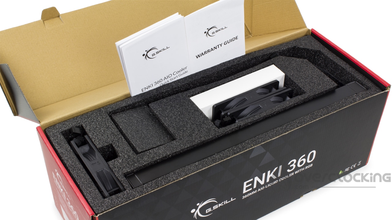

À l’intérieur, on retrouve notre kit qui est bien protéger dans des protections en mousse. Ces dernières ayant été découpées de sorte à ce que l’AIO repose confortablement dedans. Même en cas de transport chaotique, normalement, votre watercooling devrait arriver sans dommage.
