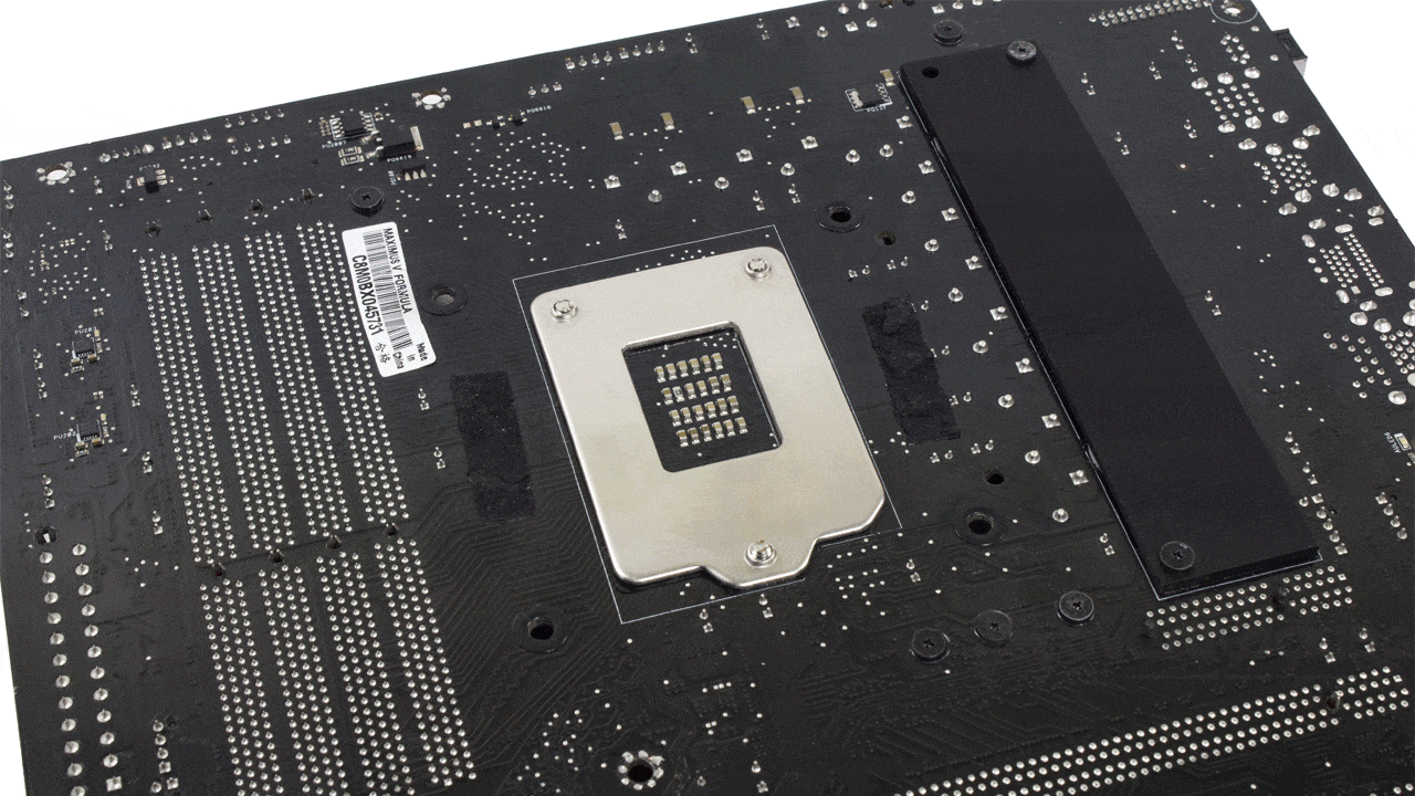

Préparation de la backplate Intel :
G.Skill Enki 360 backplate Intel
Si vous avez une carte mère Intel, la première chose que vous devrez faire sera de « préparer » la backplate. Pour cela, il faudra passer des vis dans cette dernière. D’ailleurs, faites attention à leur emplacement, cette plaque étant compatible avec les plateformes LGA-1366 et LGA-1200/11xx. Ensuite, ces vis seront maintenues à l’aide d’anneau en caoutchouc.

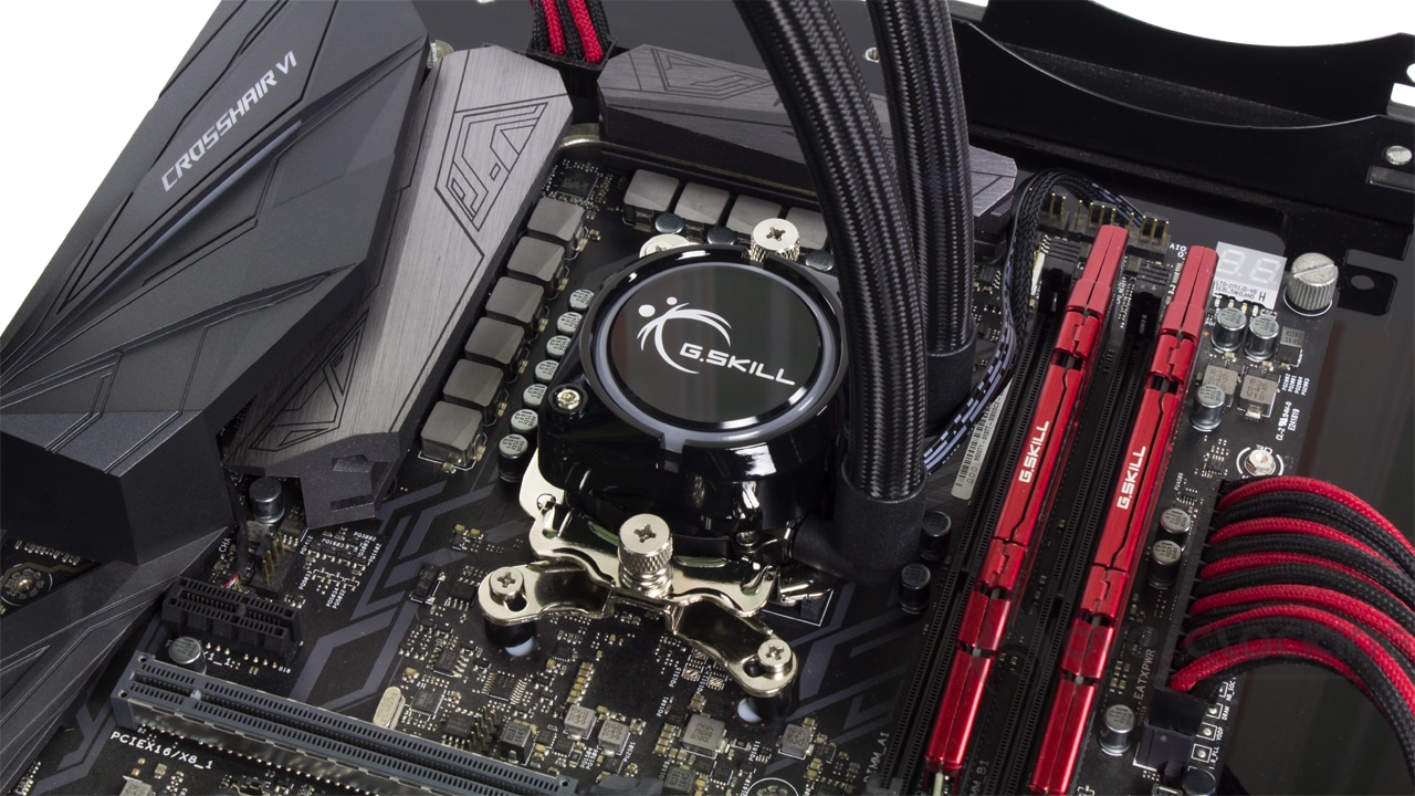

Montage Intel/AMD :
La suite du montage reste plutôt simple puisqu’il faudra déposer la backplate fraîchement préparée à l’arrière de sa carte mère Intel. Ne restera plus qu’à insérer des entretoises noires autour des vis dépassant des extrémités du socket. Ensuite, on dépose les bras de montage que l’on serre à l’aide d’écrous à main. Un coup de tournevis peut s’avérer utile pour parfaire le serrage.

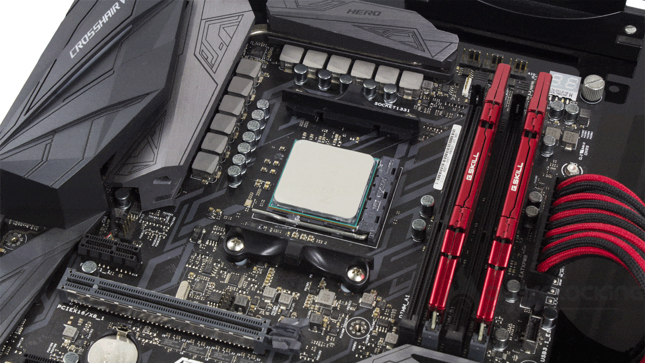

En AMD, on veillera à retirer les bras de montage d’origine pour positionner les mêmes entretoises noires, toujours aux extrémités du socket. La suite des opérations consiste à visser les bras de montage à la backplate d’origine AMD. Par contre, un tournevis sera nécessaire pour cette étape.

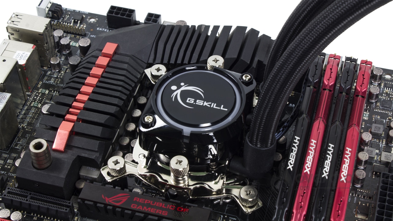

Avant de visser la pompe, il faudra assembler les vis de serrage en passant un ressort puis une rondelle. On dépose la pompe sur CPU, sans omettre la petite dose de pâte thermique puis on serre le tout. Attention à bien saisir la visserie par la rondelle si l’on ne veut pas se retrouver avec toute la quincaillerie à se promener sur la carte mère. Un système qui mériterait d’être optimisé cela dit en passant.
