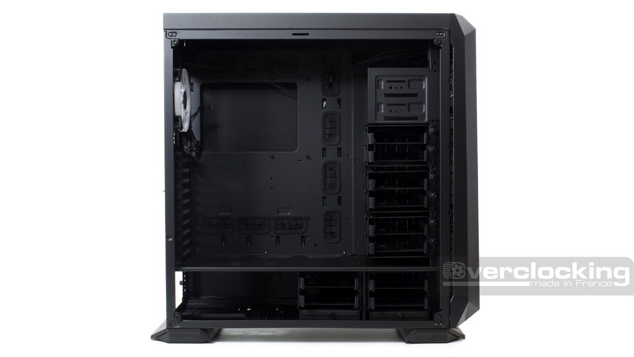

Une fois à l’intérieur, on remarque qu’il y a vraiment beaucoup de place. Même une carte mère ATX semblera ridiculement petite ! Passé l’effet de surprise en lien avec la taille, on se retrouve avec une organisation classique avec carte mère en haut, alimentation dans le bas.

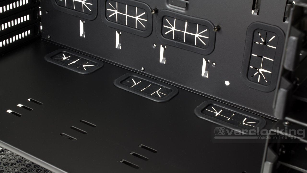

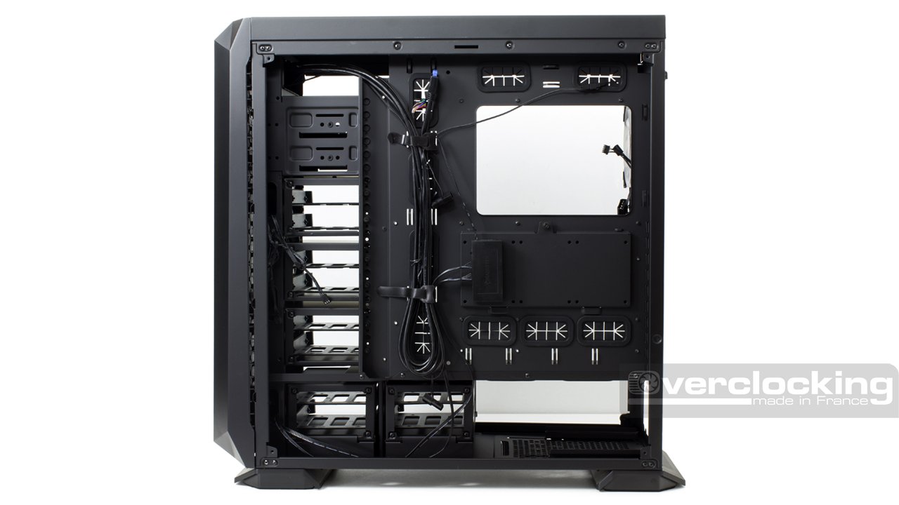

L’emplacement de la carte mère est entouré par de nombreux passages de câbles. On en compte neuf, dont trois au niveau de la séparation carte mère/alim. Le point positif, c’est que tous sont caoutchoutés.
Autrement, on remarque que le stockage se fait « à l’ancienne » avec de nombreuses cages à côté de la carte mère. Mais ça, on y revient un peu après.
On revient sur les divers formats de cartes mères supportés. Comme on peut le voir, on a la place. Mais le constructeur offre une bonne variété d’emplacements libre pour la disposition des entretoises.

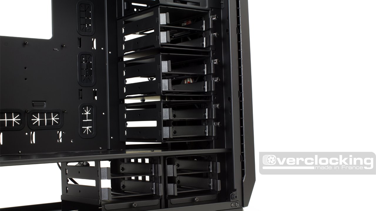

Comme dit à l’instant, le stockage à l’intérieur du Zofos Evo Window se fait « à l’ancienne ». Nous n’avons pas manqué de remarquer la présence de cinq cages HDD, chacune abritant deux paniers 3.5″, compatibles 2.5″. Si vous êtes bons en maths, vous aurez deviné que le boîtier pourra accueillir jusqu’à dix unités 3.5″.
Plus spécifiquement, le Zofos Evo propose aussi une platine dédiée aux unités de stockage en 2.5″. Cette dernière offre trois emplacements pour SSD/HDD. Ici, le maintien des unités de stockage se fera via des vis,  contre des taquets pour les paniers.
Bref, on a beaucoup de place pour le stockage dans ce boîtier. Si l’on fait le total des comptes, on retrouve :
  • 10x emplacements 3.5″ + 3x emplacements 2.5″
  • 13 emplacements 2.5″
Sachez que deux baies 5.25″ pour lecteurs optiques sont présentes. Bien que les lecteurs optiques soient de moins en moins utilisés, ces emplacements peuvent toujours s’avérer être utiles. On pourra y glisser un réservoir baie pour du watercooling par exemple.
Pour finir, tout ce petit monde est amovible et pourra être retiré au besoin.

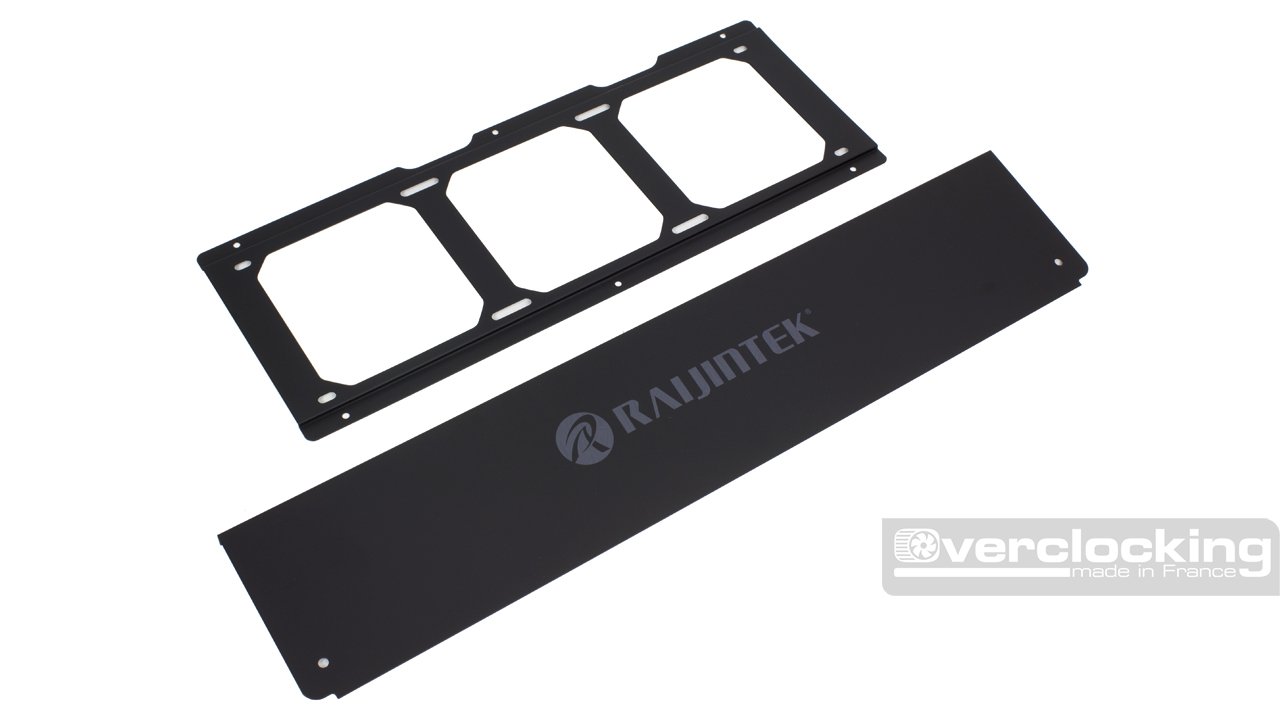

  • Un braquet pour monter des radiateurs de watercooling
  • Un cache alimentation magnétique amovible

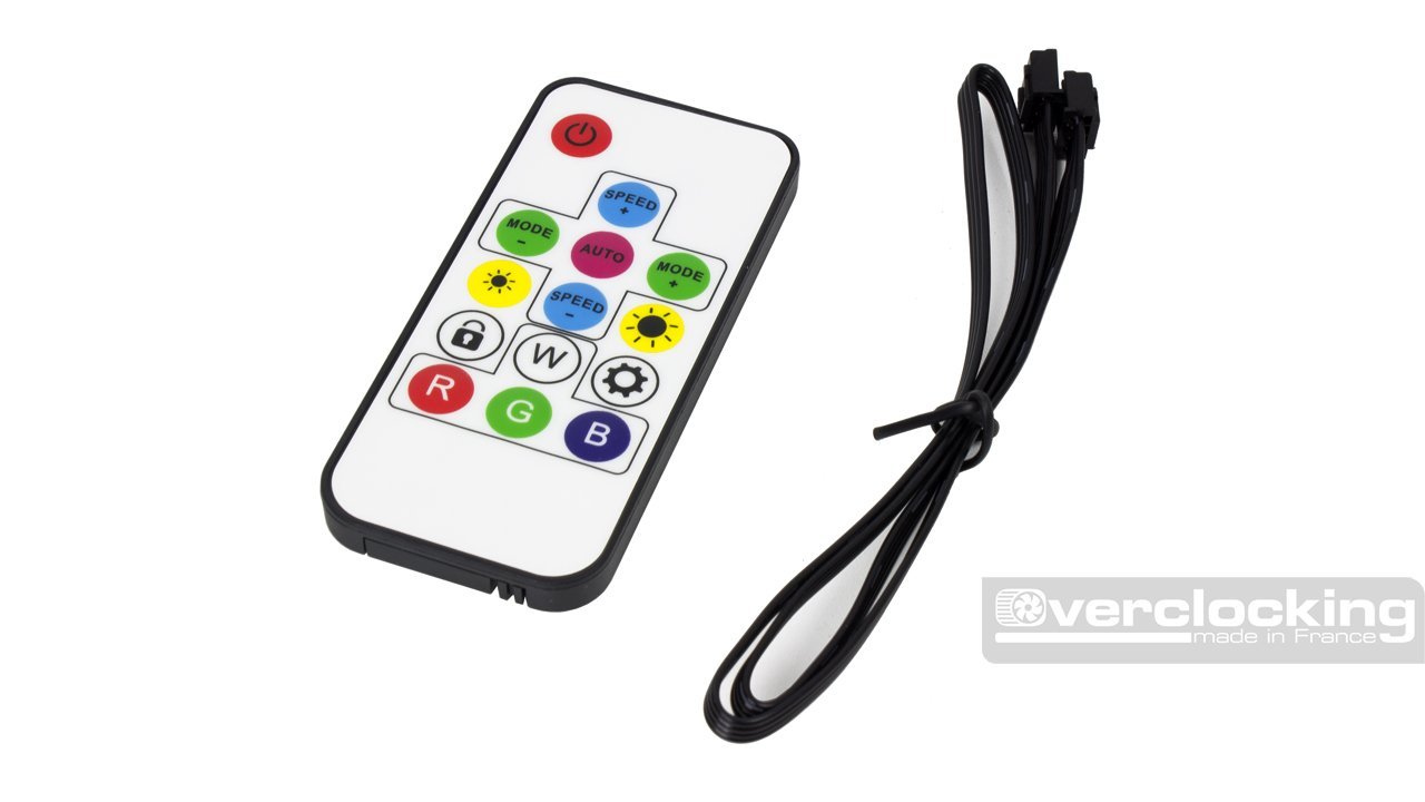

  • Une télécommande pour le pilotage du RGB
  • Un câble pour synchroniser le RGB avec la carte mère
Le Zofos Evo Window arrive avec pas mal de choses dont une bonne quantité de colliers serflex pour le plaquage des câbles. Parmi les petites originalités, on remarque le braquet pour watercooling ou encore les caches poussières pour les USB/jack 3.5″ du panneau de contrôle. Enfin, la petite zappette pour la gestion du RGB fait toujours plaisir.

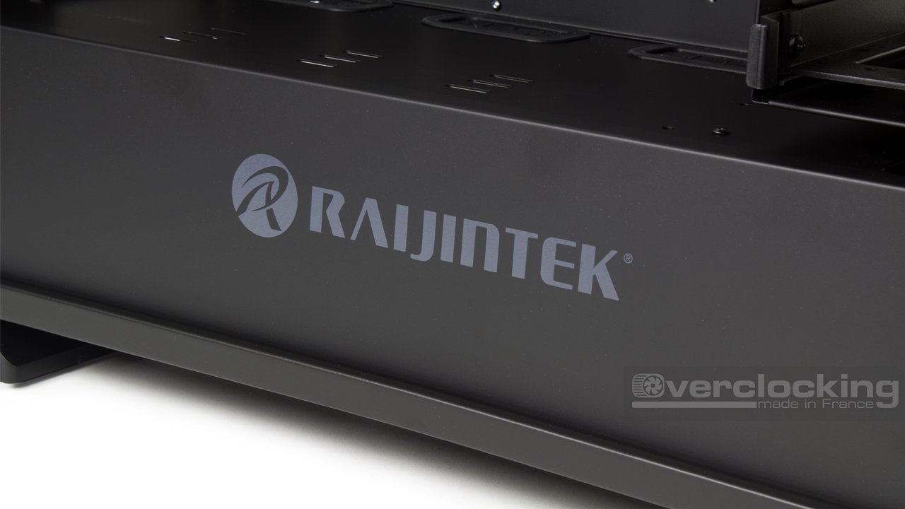

Ce boîtier regorge de petits détails présents ici et là. Dans un premier temps, nous allons vous parler du cache alimentation magnétique. Un point intéressant sans lequel on ne pourrait pas retirer les cages HDD du bas… Enfin, s’il était fixe. Celui-ci s’installe simplement en le posant sur le compartiment séparant l’alimentation du reste de la configuration. L’aimant qu’il embarque fait le reste.
Sur la séparation alimentation/config, on remarque que Raijintek y a intégré des passages de câbles caoutchoutés. On pourra toujours faire passer des câbles par ces endroits, même avec une carte mère XL-ATX (type MSI Z97 XPower par exemple). De plus, des rainures sont présentes pour l’installation d’un support pour réservoir de watercooling.

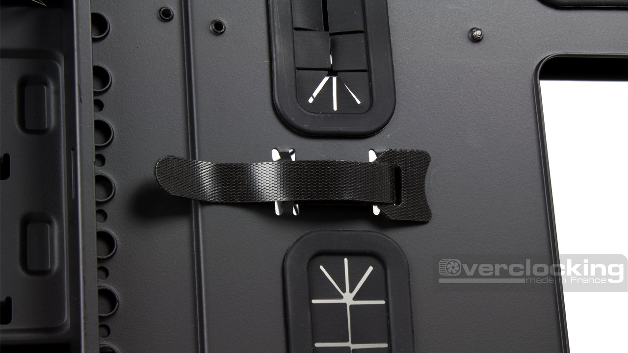

Le câble management est également facilité. Le constructeur propose deux bandes velcro directement en place sur le boîtier. Cela facilitera le plaquage des câbles d’alimentation.

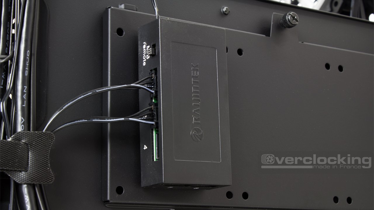

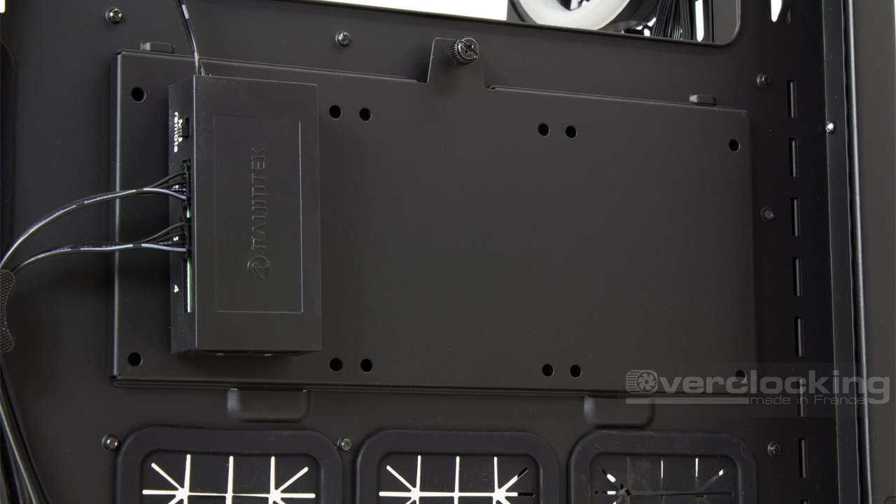

Enfin, le Zofos Evo Window intègre une partie RGB représentée par un ventilateur de 120 mm à l’arrière et deux liserés en façade. L’ensemble sera piloté par un petit boîtier de contrôle déjà en place sur la platine de stockage 2.5″. Ce dernier permettra de connecter jusqu’à 8 dispositifs RGB tout en étant géré via la télécommande fournie.
