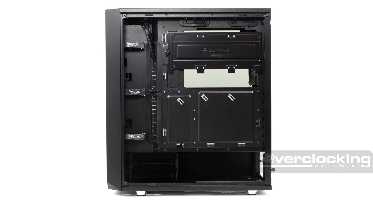

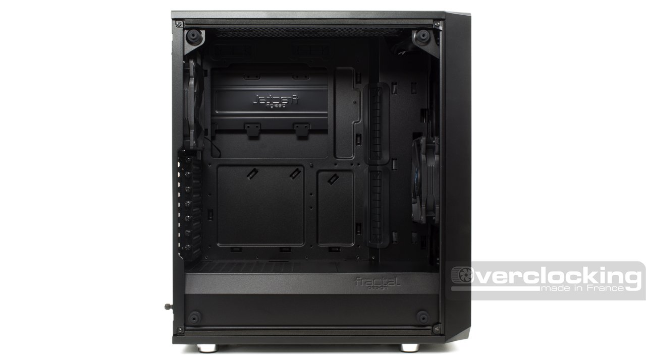

En interne, premier constat, le Meshify C propose un châssis similaire à une majorité de boîtiers. Ainsi, la carte mère s’installe dans le haut et l’alimentation dans le bas sous un cache alimentation.
Au niveau de l’emplacement de la carte, on constate que le côté droit se termine par une butée. Il sera définitivement impossible d’installer une carte mère E-ATX par exemple même si l’on souhaitait rogner sur les passages de câbles.
En parlant de passages de câbles, le Meshify C est bien équipé. On compte deux caches sur la droite et dans le haut. De plus, le cache alimentation accueille aussi quelques passages afin de faire passer les câbles par le bas et ainsi éviter de les faire courir le long du tunnel de l’alimentation.
Avant de passer à la suite, une dernière chose : les entretoises ne sont pas en place. Il faudra donc les installer avant de monter notre carte mère.

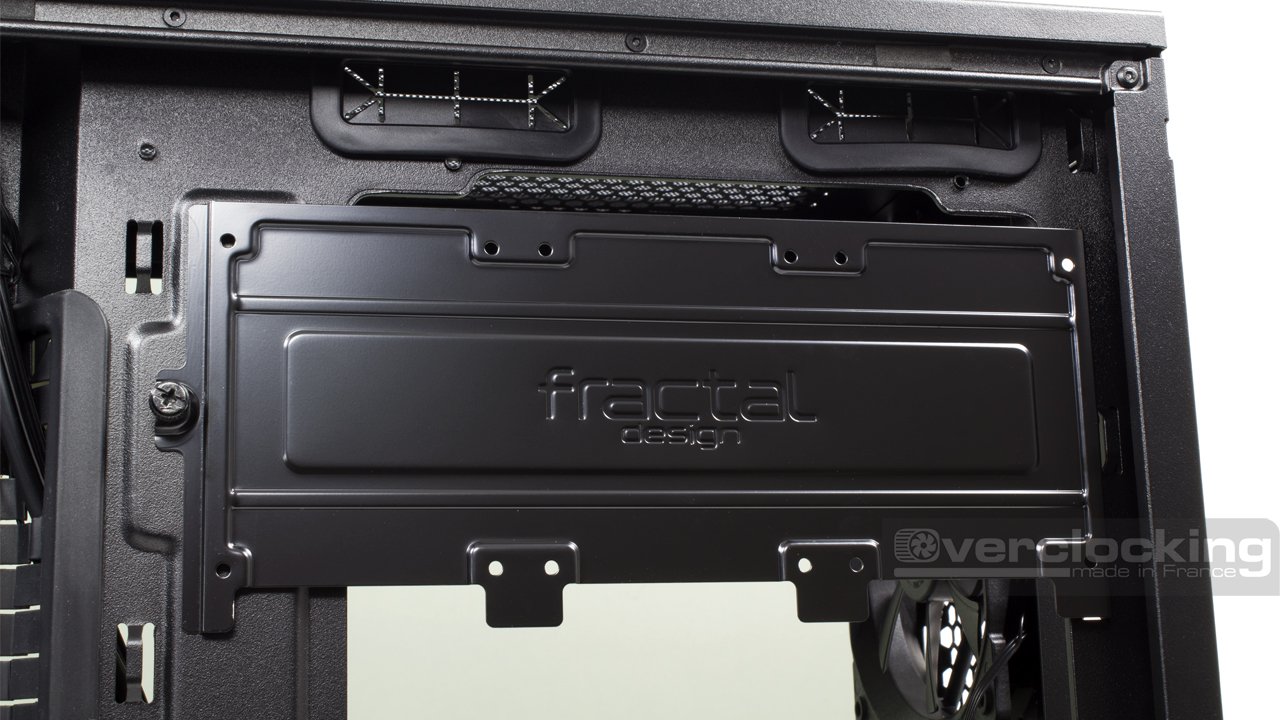

À l’image du Dark Base 700 de be quiet!, le Meshify C dispose aussi d’une platine pour du stockage 2.5″ située au niveau du large accès backplate. Cette dernière est également maintenue à l’aide d’une vis à main. Au programme, on retrouve donc trois emplacements réservés pour du stockage en 2.5″. Ici, la fixation se fera à l’aide de vis.

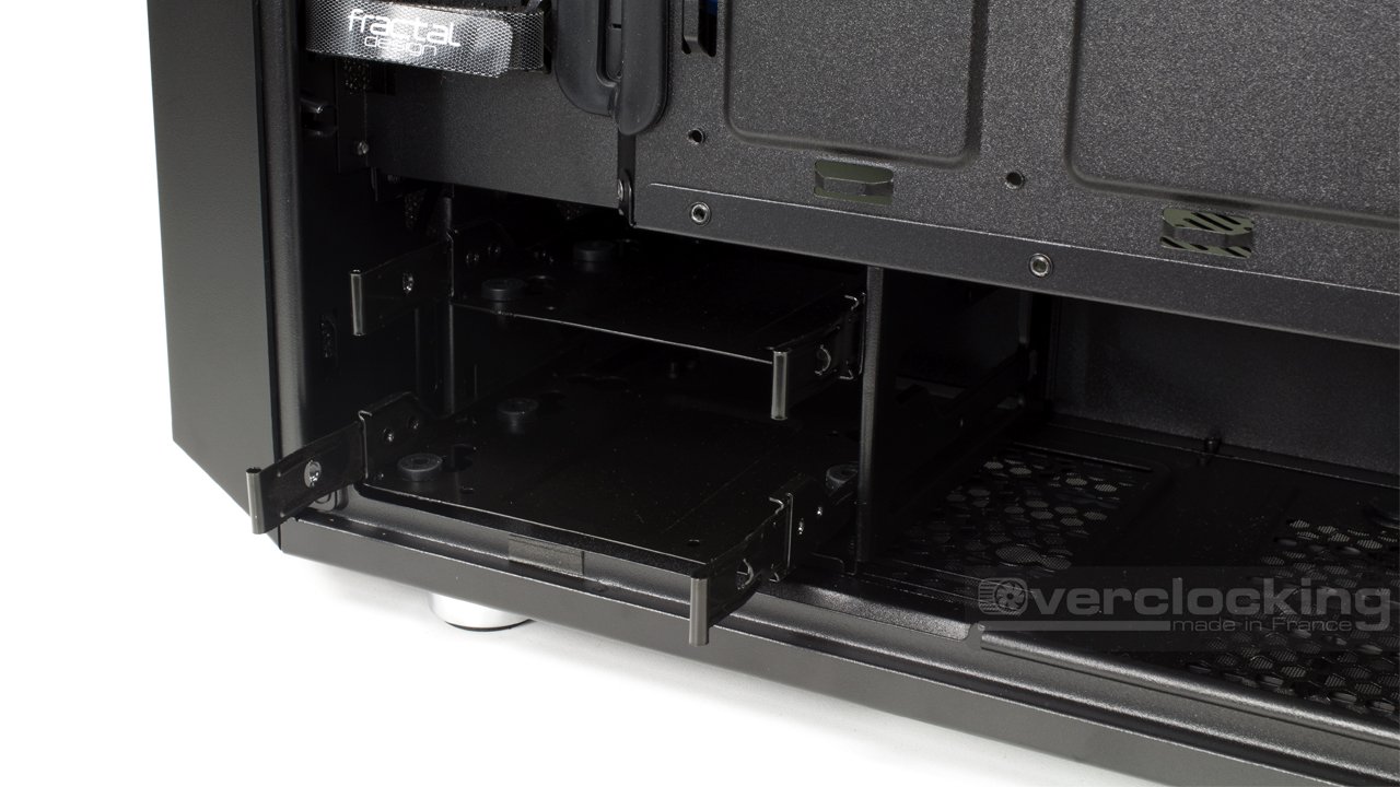

Pour les disques durs, le constructeur met aussi à disposition une cage HDD amovible contenant deux paniers compatibles 3.5″/2.5″. Le maintien du stockage se fera aussi à l’aide de vis. Cependant, contrairement à ceux du Carbide 275R, ceux-là offrent des dispositifs anti-vibration et sont en métal.
Finalement, le Meshify C met à disposition cinq emplacements pour le stockage permettant d’accueillir :
  • 3x unités 2.5″ + 2x unités 3.5″
  • 5x unités 2.5″
Ce qui est dans la moyenne des boîtiers de cette gamme.

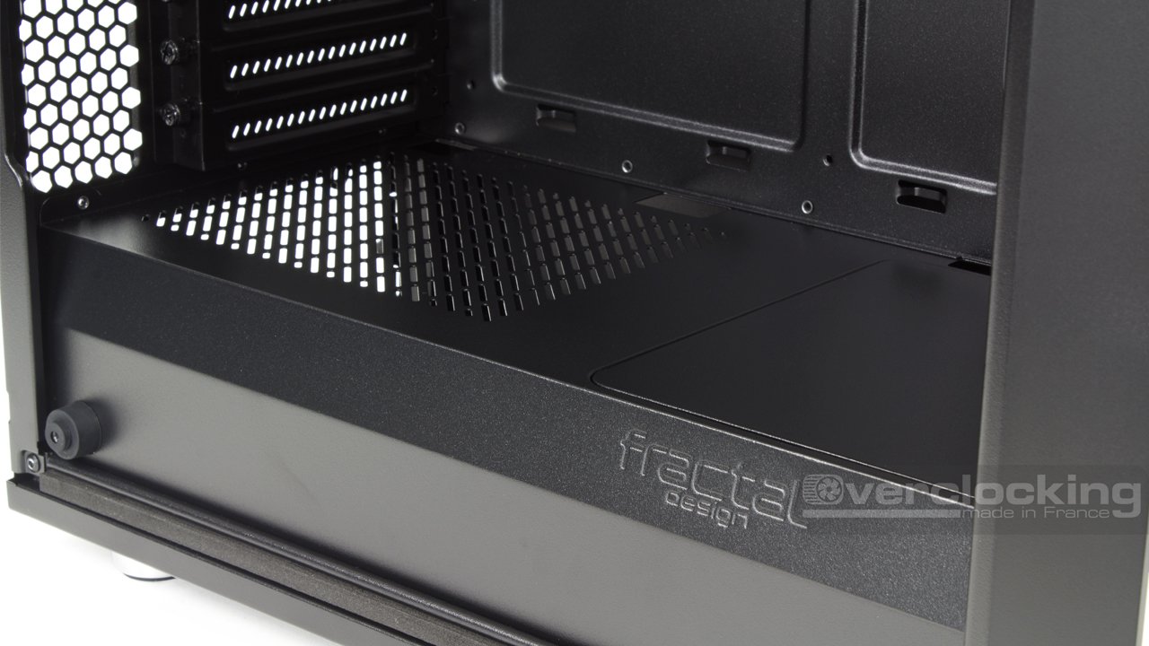

Du côté de l’alimentation, nous avons ici un emplacement proposant quatre plots en caoutchouc afin de limiter les vibrations. Cependant, on remarque qu’à l’arrière, nous avons un braquet amovible qui viendra se visser sur le bloc. Un système similaire est présent sur les Cougar Panzer et Carbide 600Q par exemple. Ceci nous contraindra à une manipulation supplémentaire lors de l’installation de l’alimentation. Pas le choix ici en raison du cache-alim.

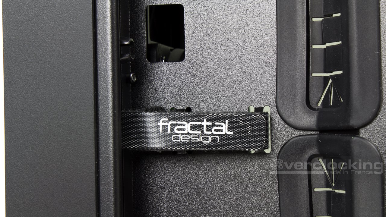

Parmi les petits détails de ce boîtier, on retrouve notamment des bandes velcro disposées vers l’avant du Meshify C. C’est le genre d’assistance bien pratique afin de plaquer au mieux les câbles d’alimentation. On ne devrait donc pas avoir à forcer sur le panneau latéral pour la fermeture.
Enfin, on aura remarqué que le cache-alimentation dispose d’une trappe  vers l’avant du boîtier. Via cette dernière, on pourra sortir la cage HDD afin d’installer un radiateur de watercooling particulièrement épais ou un bloc d’alimentation imposant.
