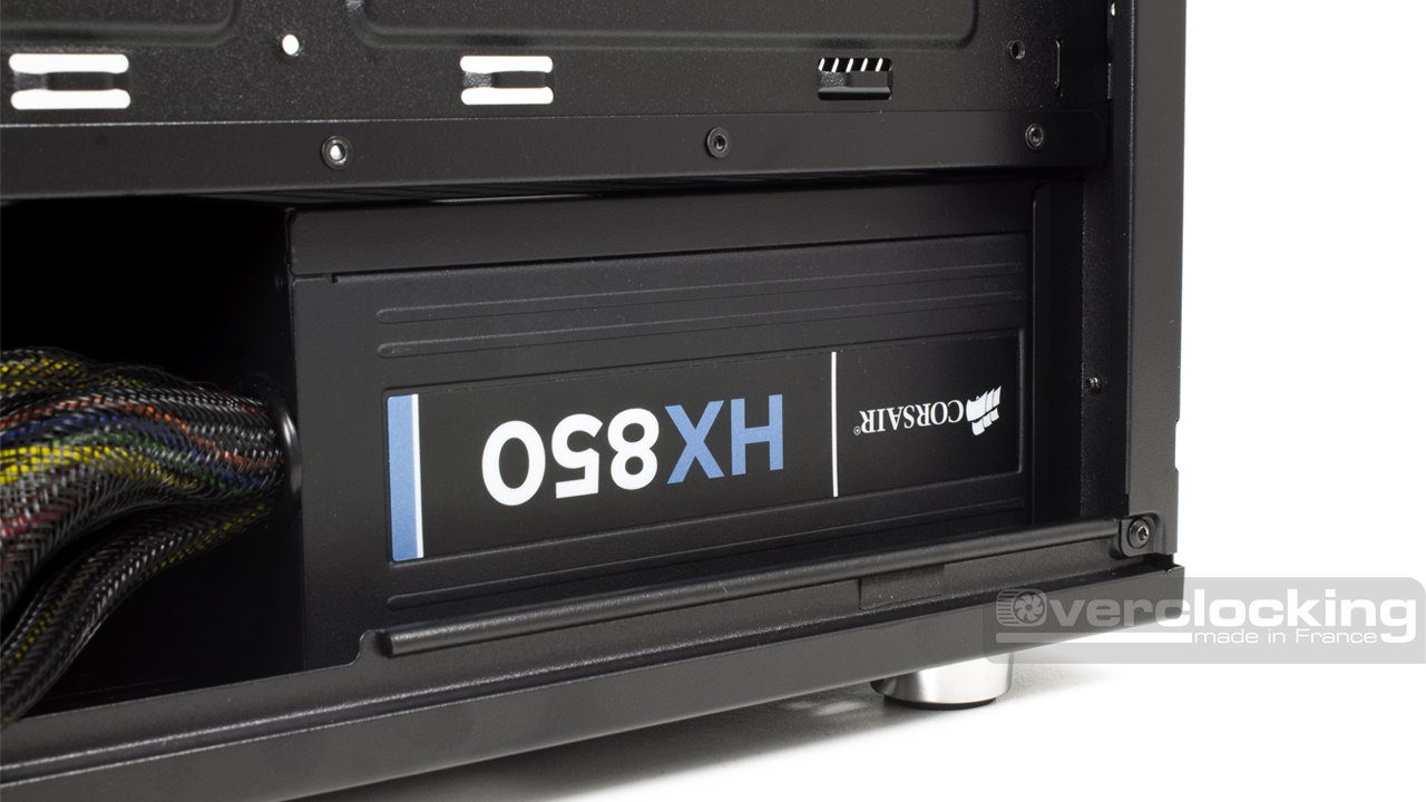

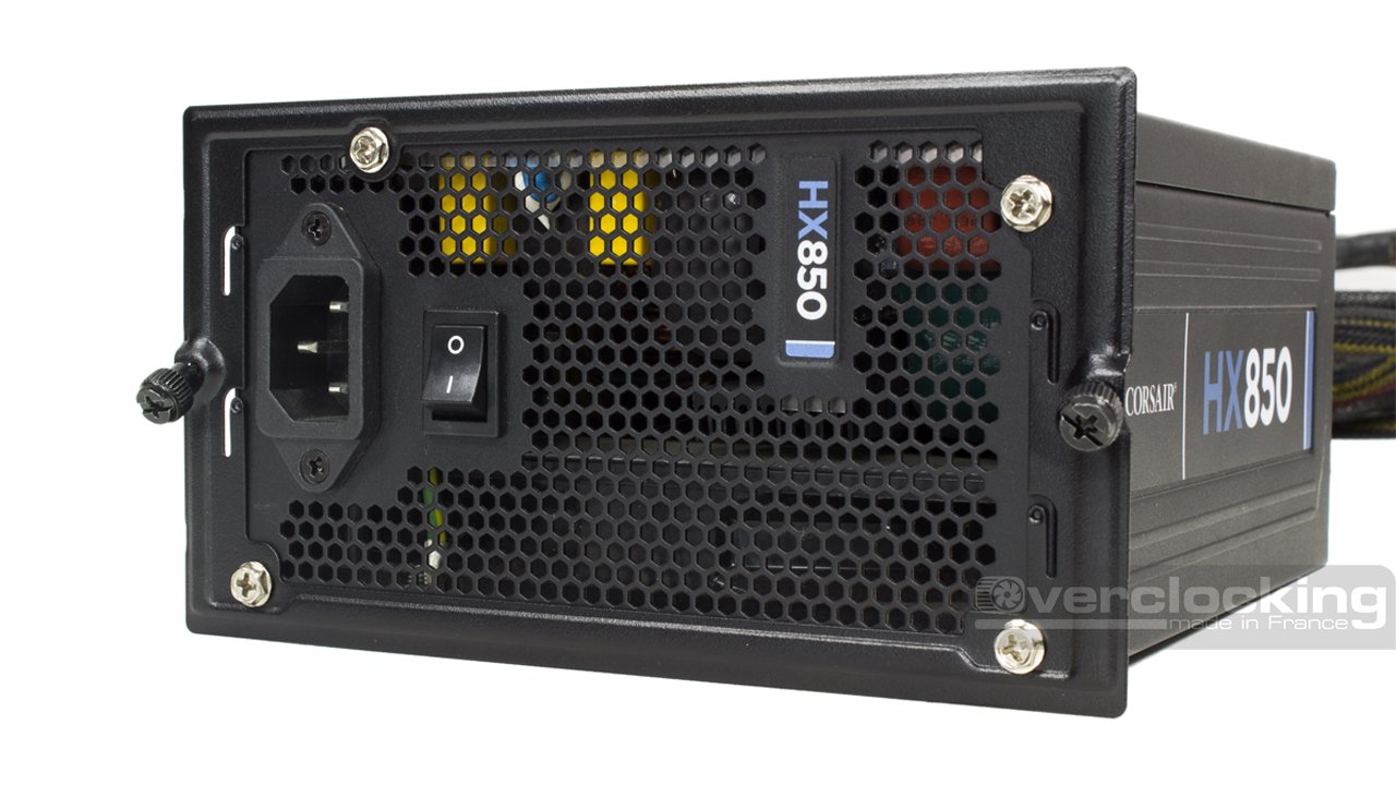

Comme à notre habitude, on commence par installer notre bloc d’alimentation. Ici, à l’image des NZXT S340 Elite et Panzer de Cougar, on retrouve un braquet à installer à l’arrière du bloc. Ce dernier est à visser sur l’alimentation grâce aux vis habituelles. Enfin, on enfile le bloc par derrière (n’y voyez aucun sous-entendu) et on visse le braquet au boîtier via les vis à main présentes dessus.
Notre alimentation est maintenant en place et repose sur ses plots anti-vibration tout en profitant pleinement du filtre d’alimentation en dessous. Rappelons que notre bloc mesure 180 mm de profondeur et que ce dernier entre sans encombre.

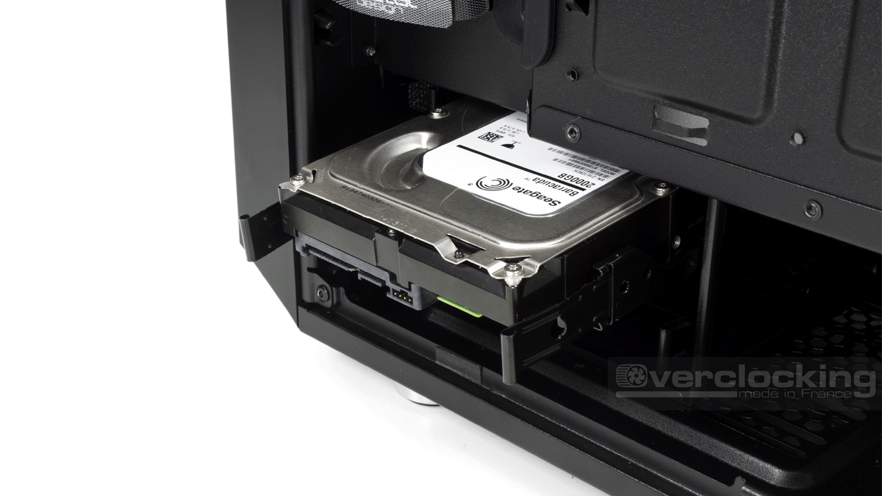

Le stockage :

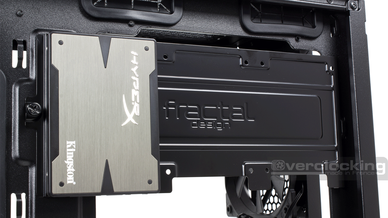

Pour ce qui est de la mise en place du stockage 2.5″, on pourra passer soir par la platine 2.5″, soit par la cage HDD :
- Dans le premier cas, on la retire, fixe notre SSD/HDD via quatre petites vis et on remet l’ensemble à sa place. Notez que le tout est maintenu en place par une vis à main, donc simple à enlever et à remettre.
- Dans le second cas, on sort le panier de sa cage et on y visse l’unité directement dessus et on remet le tout en place. À noter que pour le stockage 2.5″, il n’y a pas de dispositifs anti-vibration.
Concernant les disques durs 3.5″, même principe, on sort un panier, on le visse dessus et on remet l’ensemble dans la cage. Toutefois, Fractal prévoit des rondelles de caoutchouc afin de limiter les vibrations.

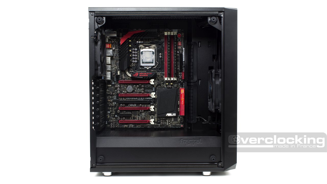

La carte mère, ventirad, carte graphique :

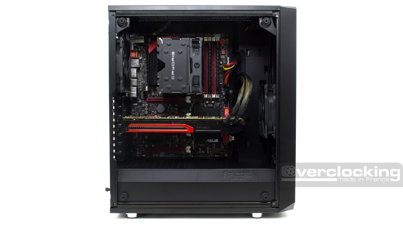

On poursuit en installant la carte mère… Enfin, avant d’installer la carte mère, il ne faudra pas oublier de mettre en place les entretoises, qui, rappelons-le sont encore dans un sachet zipable… Heureusement que la marque fournit le nécessaire pour la mise en place des entretoises. Bref, une fois le tout à sa place, on dépose la carte mère sur son emplacement et huit coups de tournevis après, le tour est joué.
Pour installer le ventirad, on n’oubliera pas de retirer la platine à SSD afin de libérer l’accès backplate. Ensuite, c’est l’enchaînement classique en suivant la notice de montage du ventirad.
Enfin, pour la carte graphique, il n’y a rien de particulièrement compliqué. Effectivement, il suffira de retirer les équerres correspondantes à l’endroit où l’on souhaite brancher la CG. Ici, point de montage alternatif à la verticale par exemple.

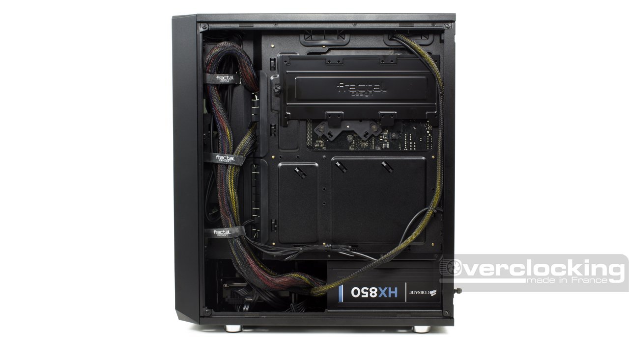

Le câblage :
Ne reste maintenant plus qu’à câbler notre Meshify C. alors avons-nous de quoi faire un câblage propre ? C’est ce que nous allons voir.
Comme à chaque fois, il faut procéder dans l’ordre. De notre côté, on choisit de commencer par les petits câbles du front panel et de l’USB 3.0. Ici, la démarche est simple, nous allons faire passer le tout le long de la « goulotte » présente naturellement à l’avant du boîtier. L’ensemble sera plaqué grâce aux bandes velcros déjà en place. Enfin, on fera ressortir l’ensemble au niveau du cache alimentation, rappeler-vous que ce dernier présente des passages de câbles.
L’opération sera similaire pour les différents câbles en sortie d’alimentation puisqu’il faudra diriger les ATX 24 broches et PCIe x6/x8 vers l’avant du boîtier. L’EPS12V quant à lui, repartira vers l’arrière afin d’être branché à la carte mère. Bien souvent, ce type de connecteur est situé dans le coin supérieur gauche de la carte mère.
Enfin, pour la partie SATA, nous avons choisi de masquer le surplus de câbles sous le cache alimentation, entre l’alim et la cage HDD. Après tout, c’est aussi à cela qu’il sert. Idem pour les câbles de données.
En soi, le câblage n’est pas bien compliqué puisque le Meshify C offre des assistances bien pratiques. Ainsi, les câbles seront bien plaqués et n’oublions pas de stipuler que nous avons 3.5 cm à l’avant du boîtier et 1.5 cm autrement. Ceci est bien suffisant.
Enfin, on constate que le panneau servant à recouvrir la partie câblée ne bouge plus, terminé les bruit de tôlé à chaque mouvement. Espérons que cela ne concerne que notre exemplaire.
