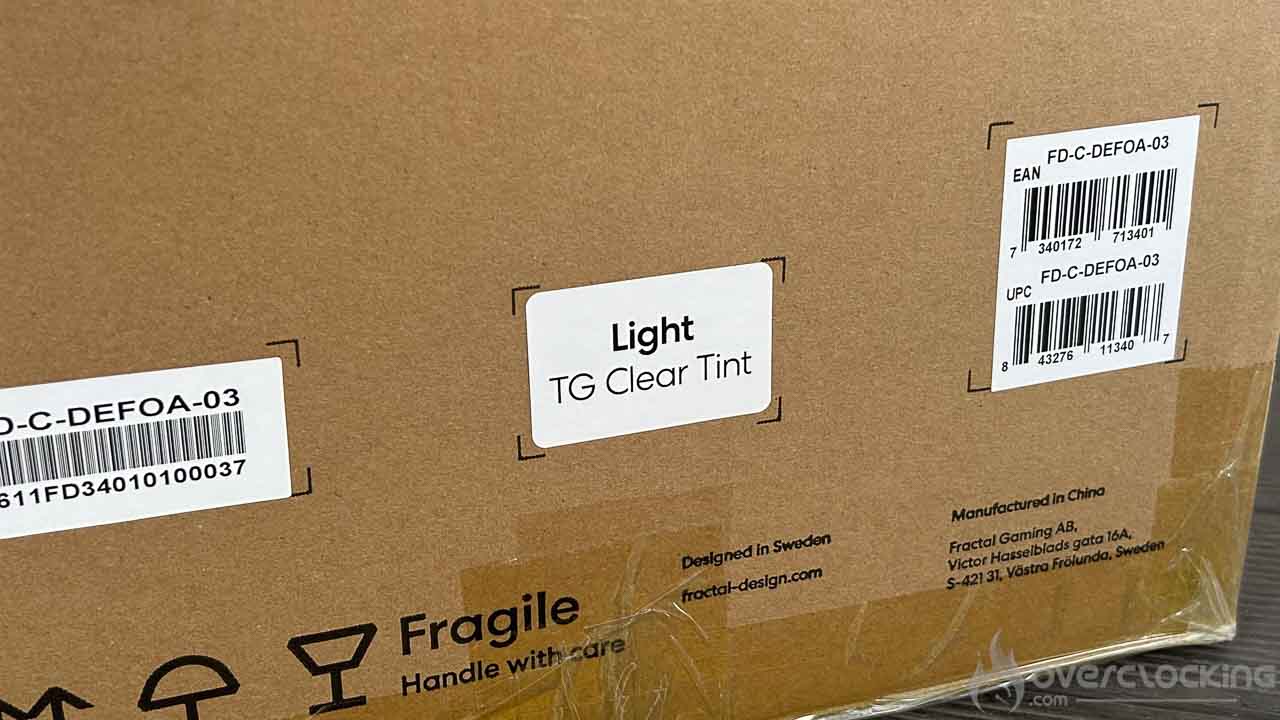

Le Fractal Design Define One arrive dans un carton sobre avec son nom écrit en gros. Sur le côté, un petit sticker détaillant précisément la version (couleur et vitré ou pas) est aussi présent.

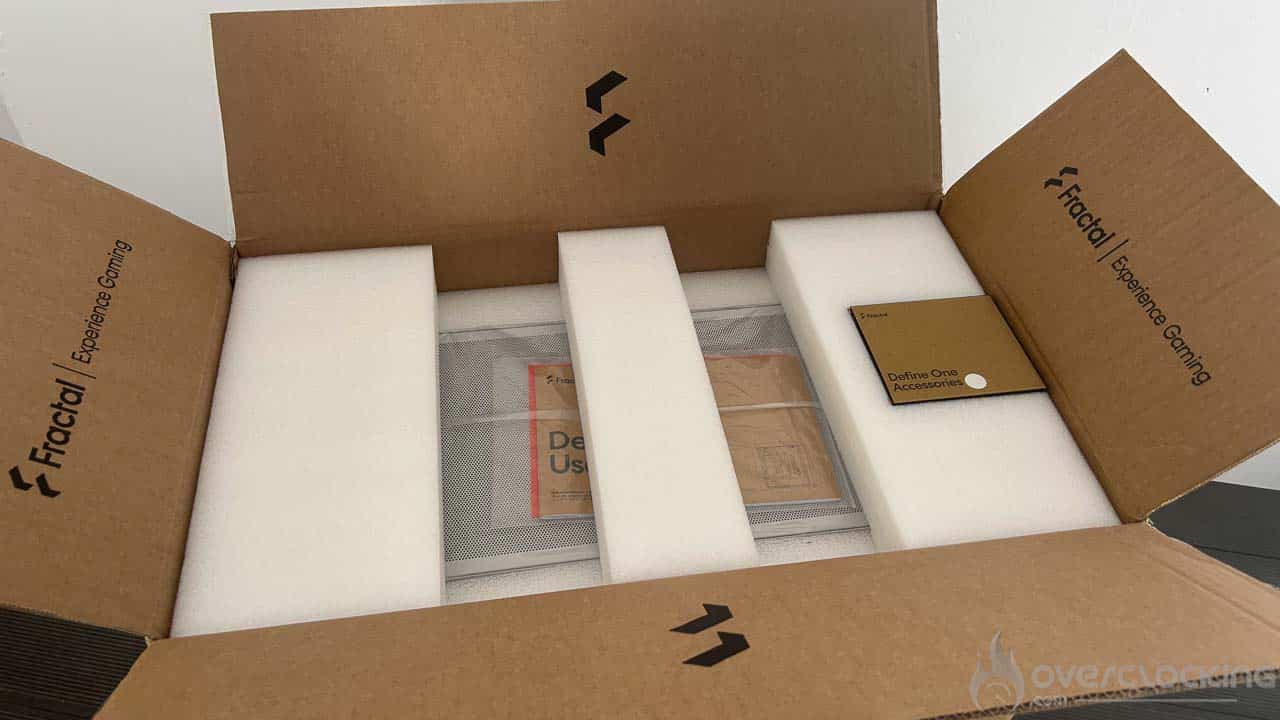

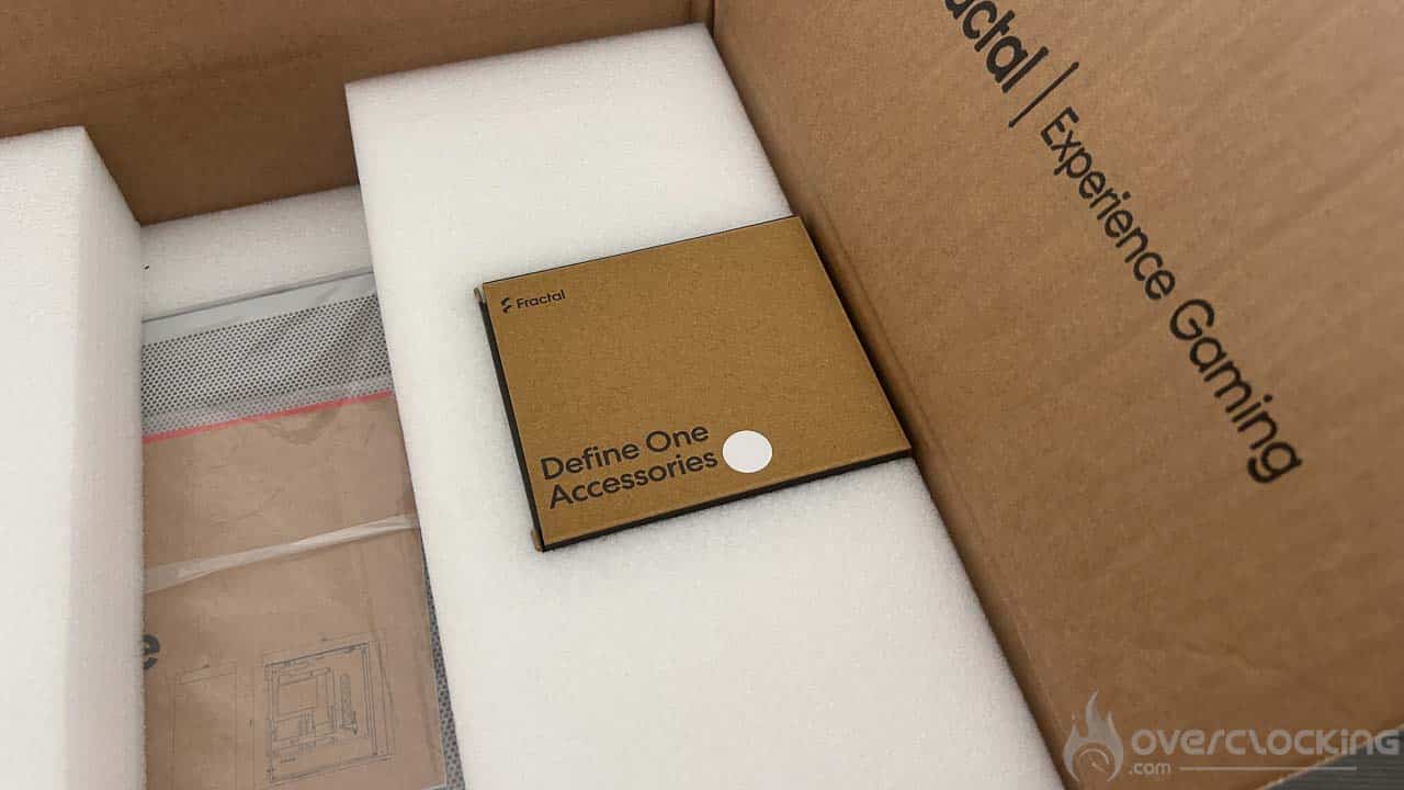

Une fois l’emballage ouvert, nous tombons rapidement sur un gros bloc de mousse qui maintient fermement le boitier. Et sur un des côtés, une petite boite contenant tous les accessoires est présente.

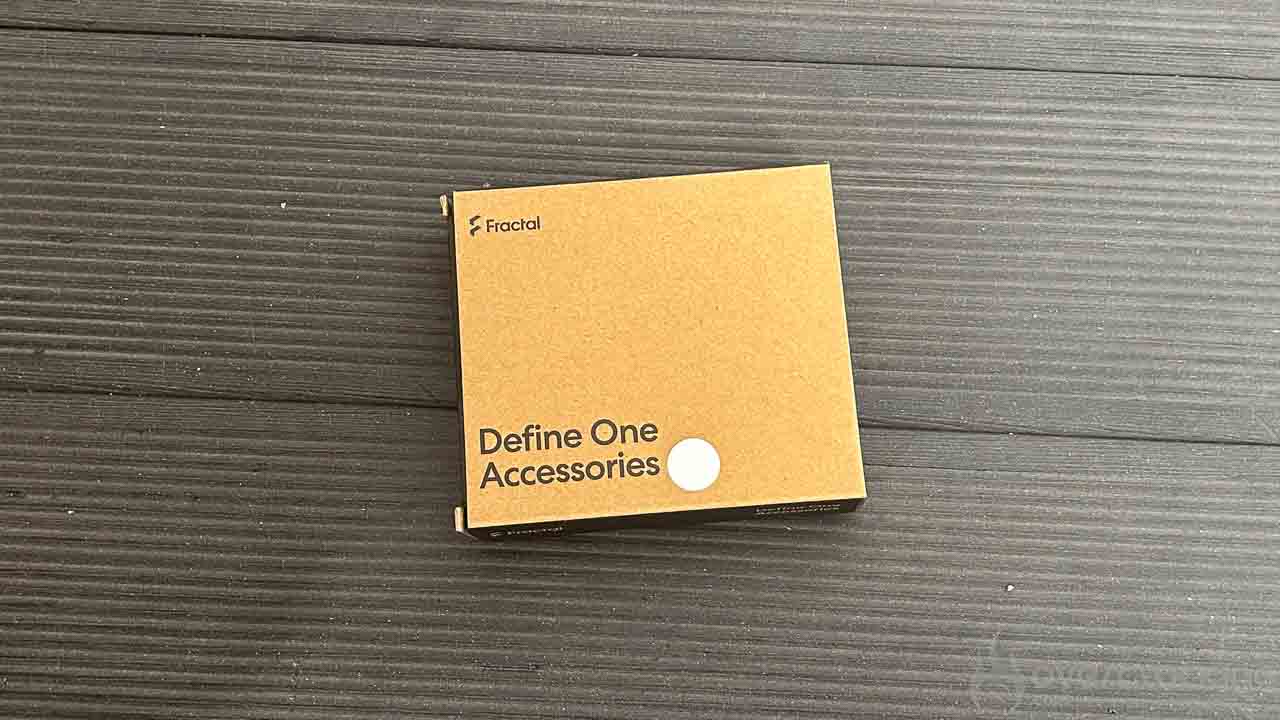

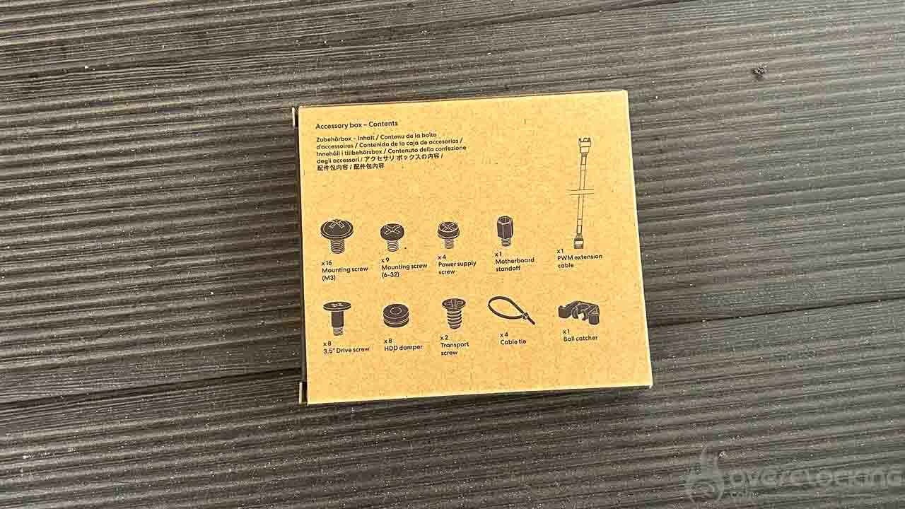

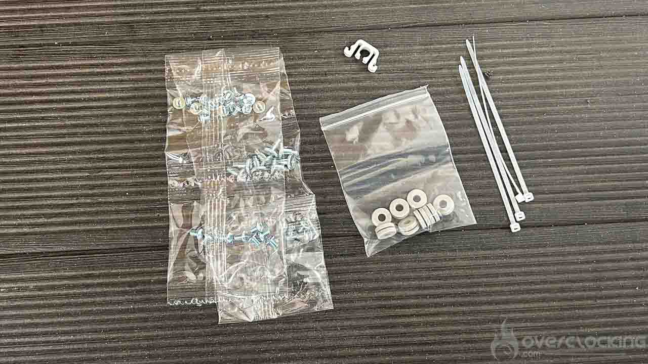

Cette boite contient donc tous les éléments supplémentaires fournis avec le boitier. Elle n’est donc pas fixée à l’intérieur du boitier comme certaines marques le font, mais directement accessible lors du déballage. Dedans, on y retrouve : une rallonge pour ventilateur, toutes les vis pour monter sa configuration, des rilsans et une accroche de rechange pour les panneaux. Un kit d’accessoire complet, qui aurait tout de même mérité une seconde accroche de rechange.

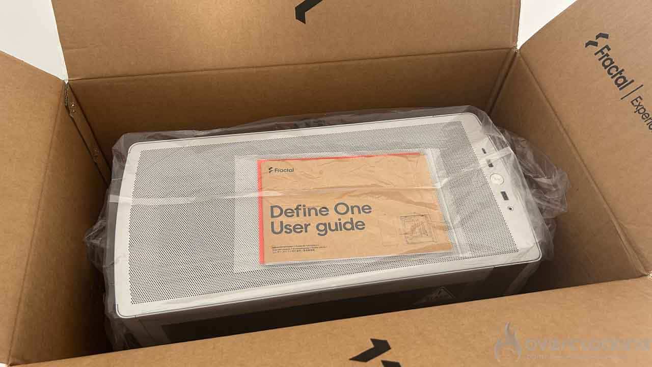

Une fois la mousse de protection retirée, on tombe sur le Define One. Mais également une notice. Une documentation qui s’est révélée être particulièrement bien réalisé, avec de très bonnes illustrations et des instructions claires. Une attention qui est d’une grande aide pour les novices du hardware.

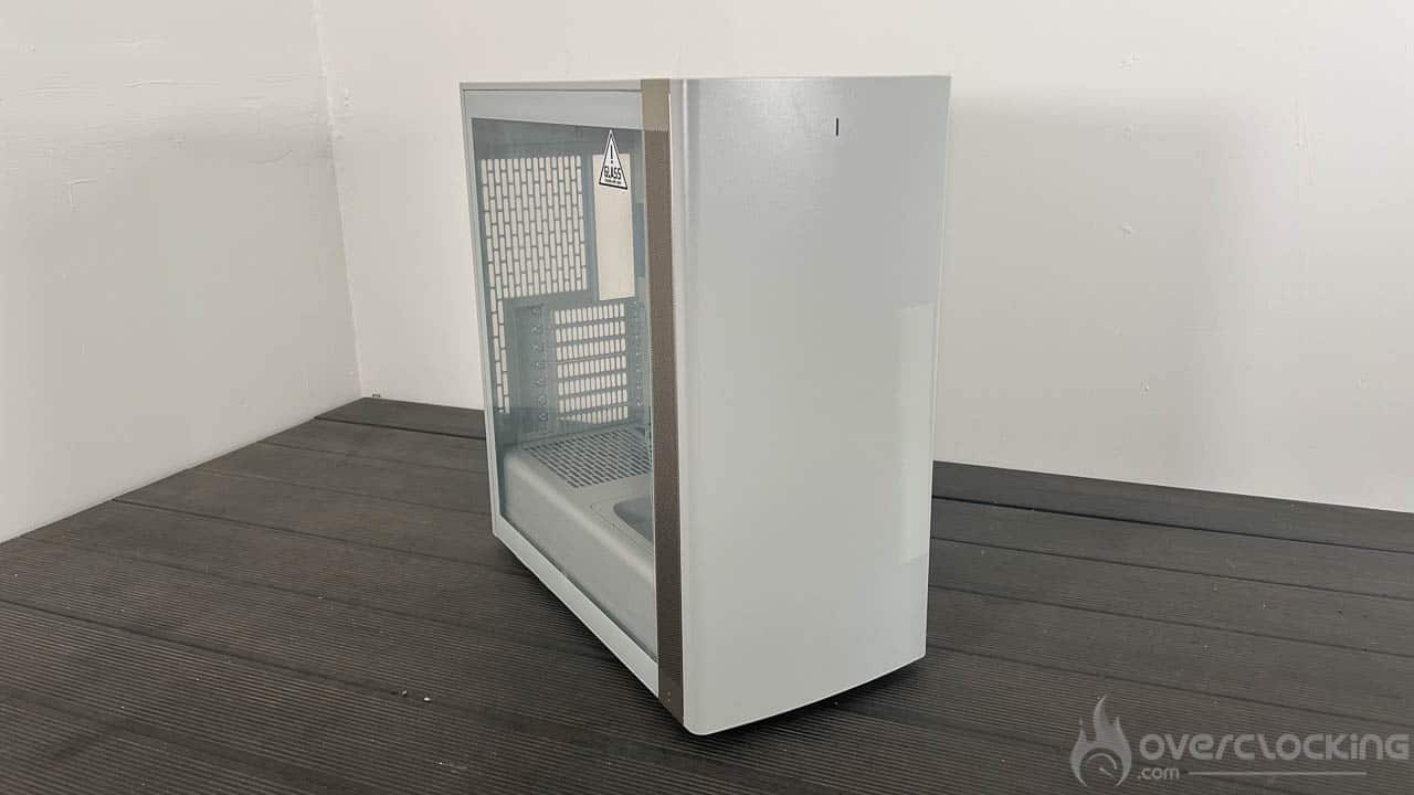

Une fois sorti de son emballage, le Define One se révèle enfin. Un boitier plutôt imposant, qui respire la qualité et surtout, qui arbore un design moderne. Une esthétique qui peut paraitre déroutante quand on a l’habitude de voir des boitiers aquarium avec un tas de RGB toute la journée…
Le boitier arbore un design entièrement blanc, seules les entrées d’air latérales de la face avant arbore une finition de couleur bronze, apportant un contraste à l’ensemble du produit. La face avant est donc pleine, aucunes aérations ne sont présentes. Concernant la vitre, celle-ci se retire de manière très simple. Aucune vis n’est à enlever, parfait pour l’entretien.

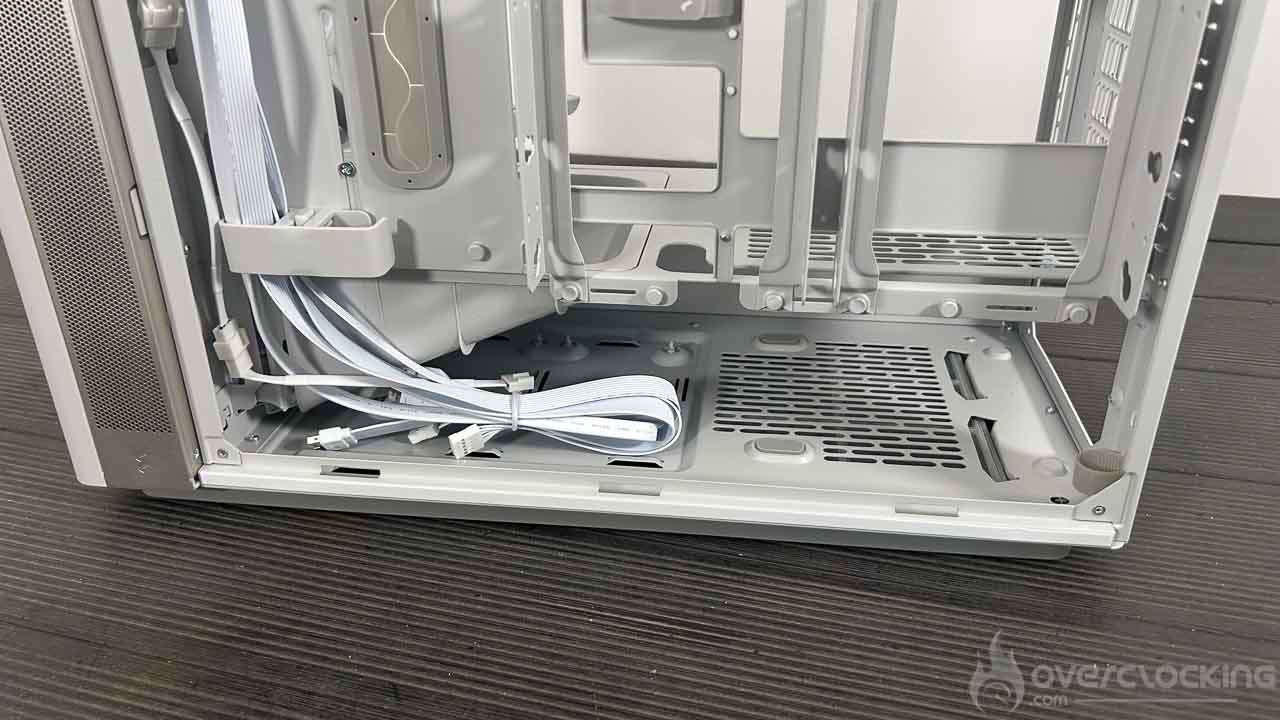

On observe également la présence d’une grille au-dessus de l’emplacement de l’alimentation. Un choix étonnant de la part de Fractal Design, puisque l’alimentation accède d’office à de l’air frais via l’aération inférieurs, spécialement prévu pour elle. Cette grille laisse donc apparaître l’alimentation et plus particulièrement, l’étiquette qui est collée à son arrière.

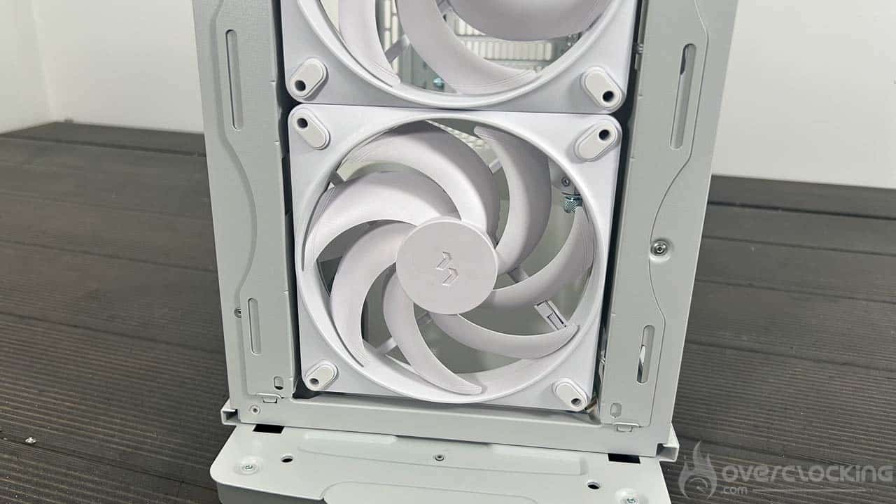

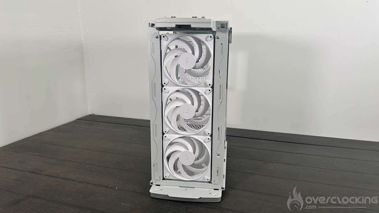

Le Define One est livré avec trois ventilateurs Momentum 12. Les derniers ventilateurs de la marque qui équipe par exemple le North Momentum Edition. Comme le boitier, ils sont de couleurs blanches. Concernant les caractéristiques, Fractal Design annonce un airflow (CFM) de 67,34, une pression statique de 2,51 mm H2O et une durée de vie de plus de 90 000 heures. Il s’agit là de bons modèles.

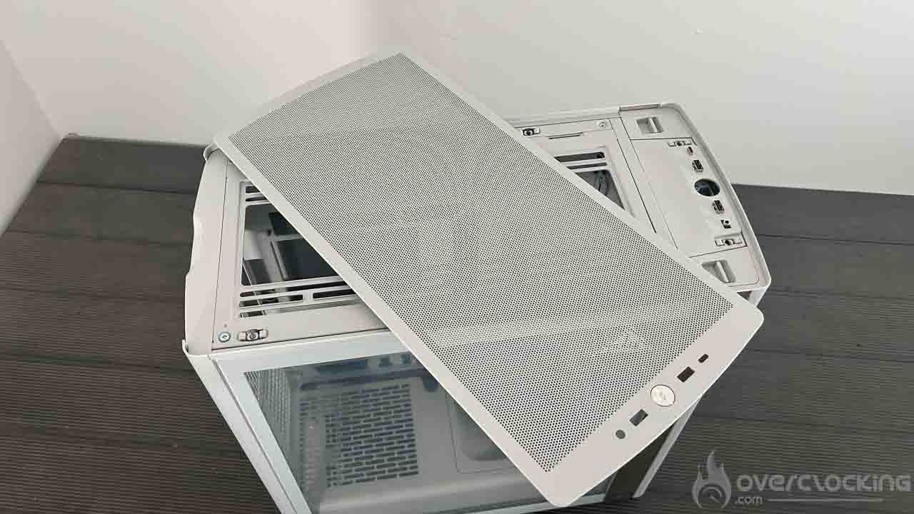

Le premier filtre présent sur ce boitier est situé au-dessus. Il est facilement démontable puisqu’aucune vis n’est à retirer. Ce panneau troué jouera à lui seul le rôle de filtre supérieur.

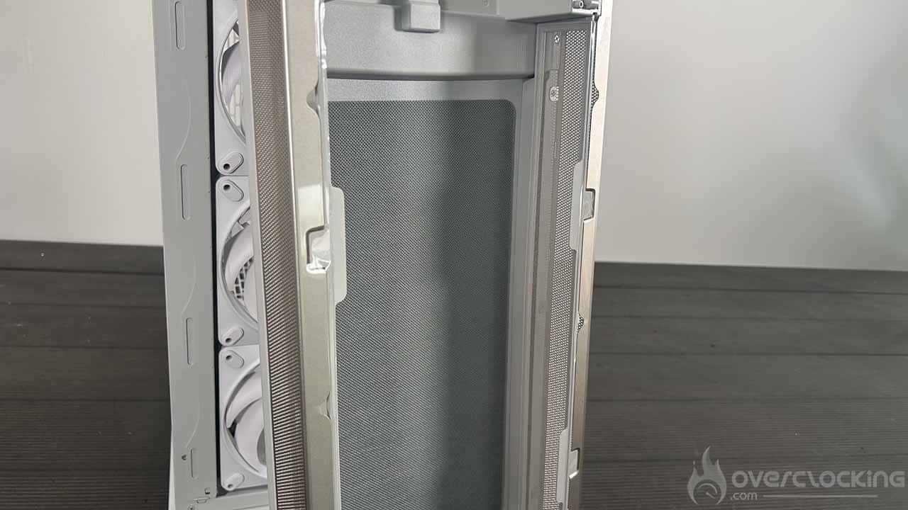

Sur la face avant, on retrouve deux autres filtres. Ils sont situés sur les bords de celle-ci puisqu’elle est, on le rappelle, fermé. Leur accessibilité est simple, il suffit de retirer le panneau puis de les déclipser.

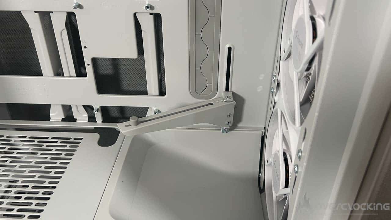

Un support GPU est préinstallé dans ce boitier. Celui-ci est réglable en hauteur et sur la longueur pour s’adapter parfaitement à votre carte graphique. Il est également très résistant et nous pouvons vous confirmer qu’une fois installé, votre carte graphique ne bougera pas. Le fait qu’il soit directement intégré au PC, permet d’éviter d’installer le support qui est parfois livré avec votre graphique, permettant un résultat plus esthétique.

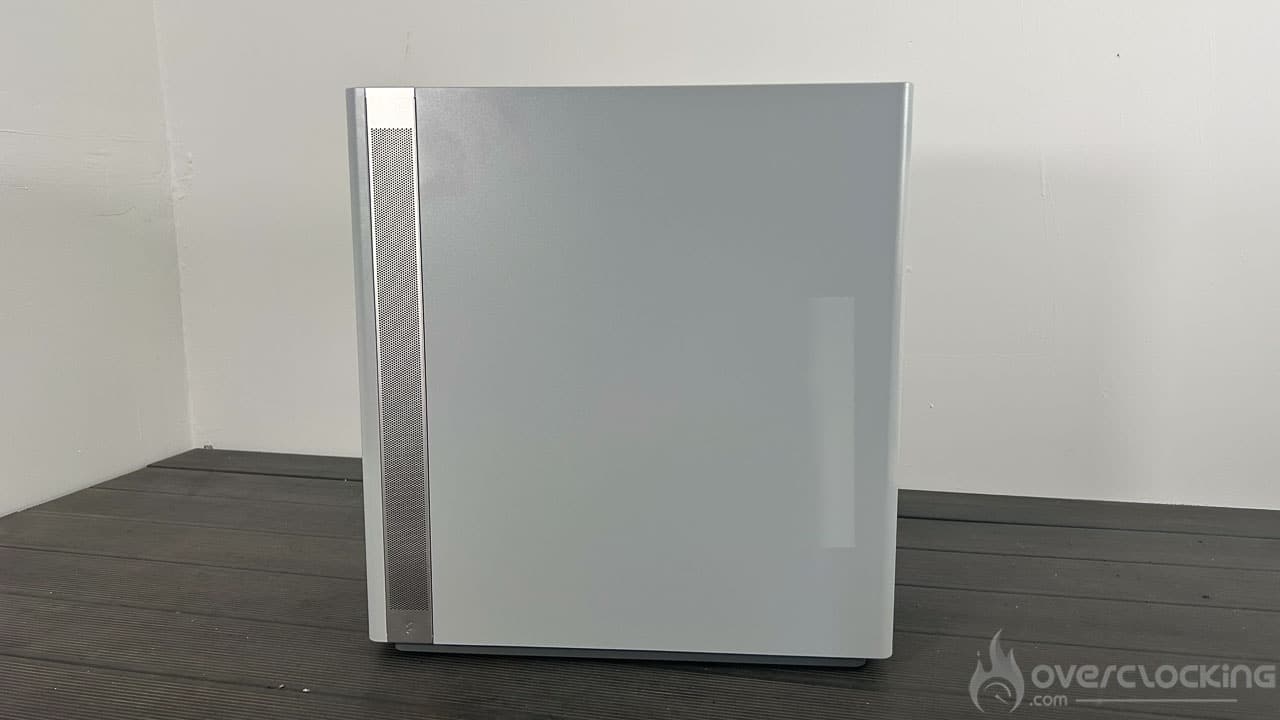

On arrive à l’espace arrière. Le panneau est entièrement fermé, il n’y a aucuns trous permettant une aération supplémentaires. Une fois celui-ci détaché, on remarque la présence d’un isolant afin de réduire les émissions de bruit. Là aussi, il n’y a aucune vis à retirer pour l’enlever, permettant un démontage/montage facile, mais aussi un entretien simplifié.

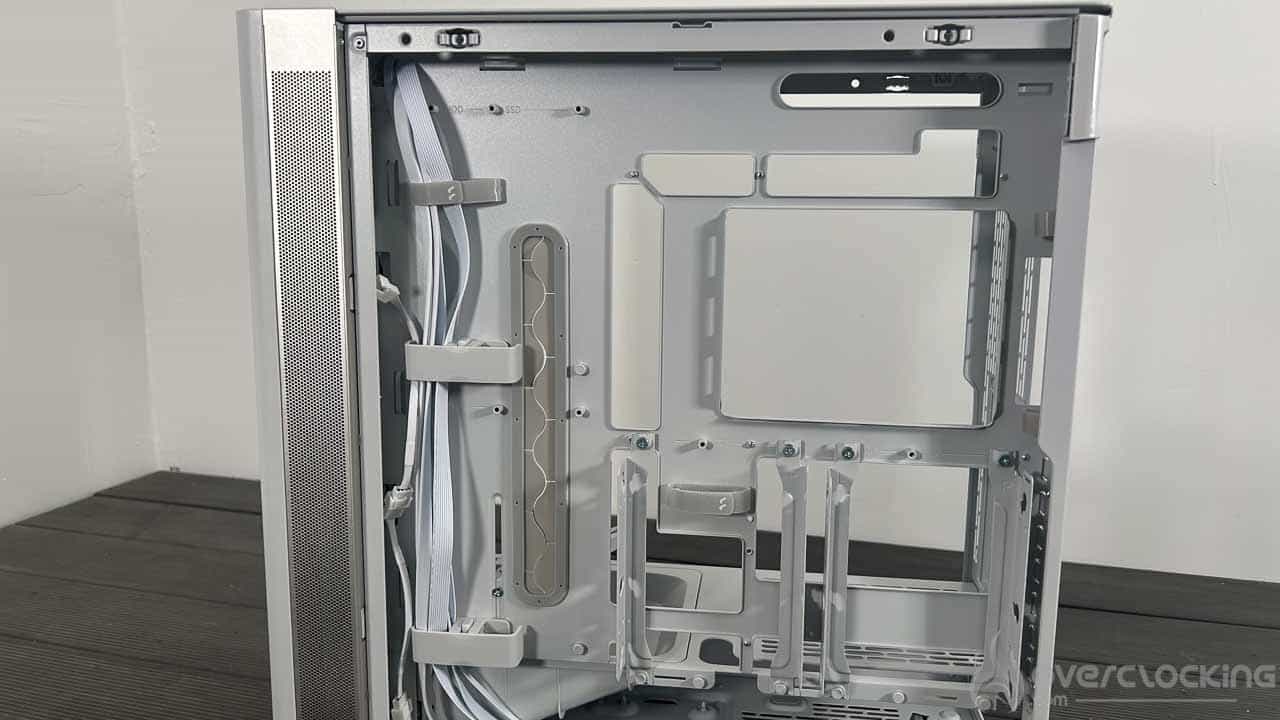

On accède maintenant à l’espace arrière. On remarque directement que la présence du déflecteur pour mieux refroidir le GPU occupe un espace considérable. Deux emplacements pour HDD ou SSD Sata sont aussi disponibles. L’espace mis à disposition est donc largement suffisant. On note aussi que Fractal Design a placé les câbles du boitier sur le côté, pour mettre une meilleure vue d’ensemble lors de l’assemblage.

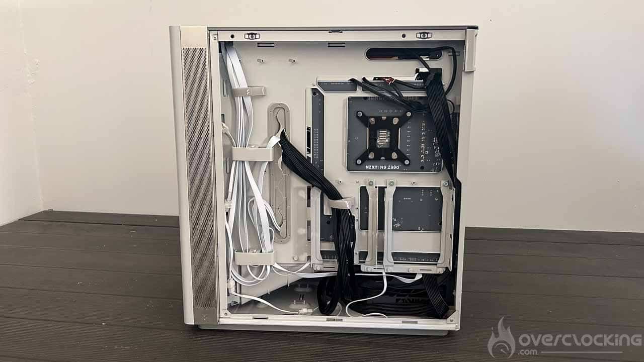

Une fois la configuration assemblée, l’espace arrière se montre largement suffisant. On regrette cependant le manque de point d’accroche pour les rilsans. Mais les crochets installés par défaut permettent tout de même un cable management propre. La place restante permettra d’accueillir facilement deux HDD ou deux SSD Sata.

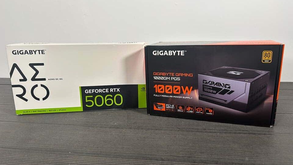

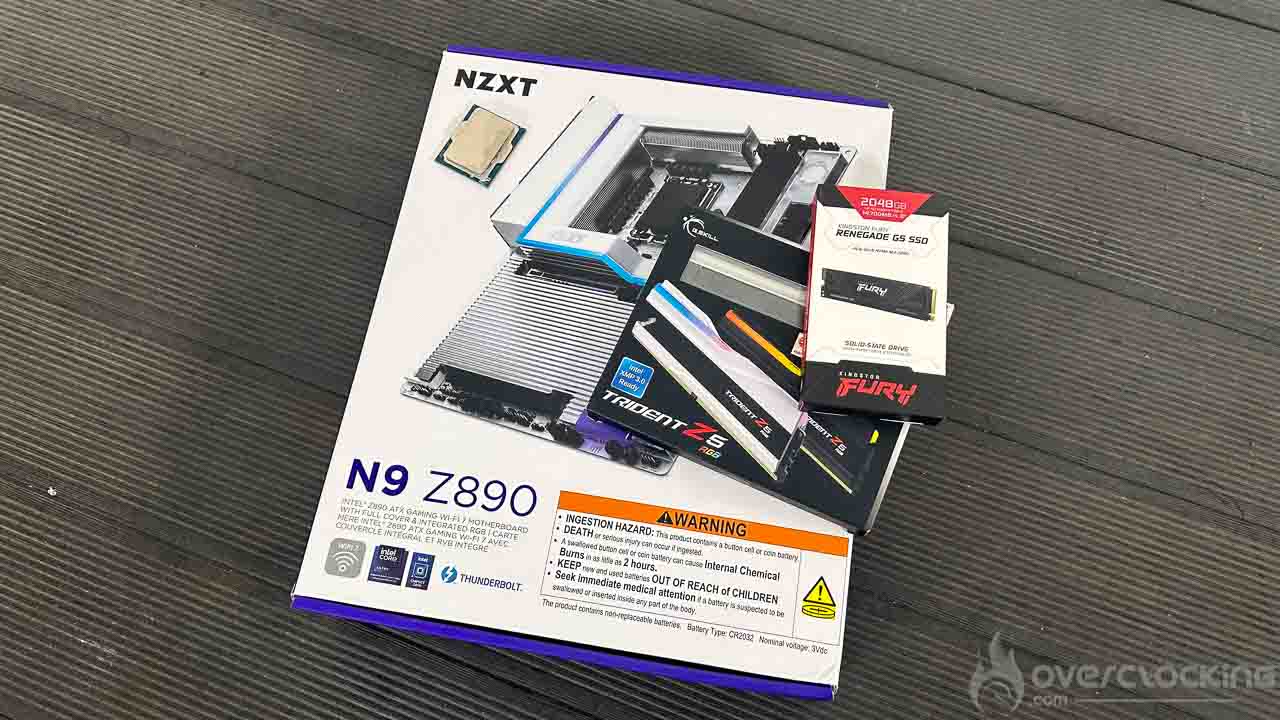

Pour tester ce boitier, nous avons choisi une configuration haut de gamme et très performante au niveau du CPU. Pour la carte graphique, nous restons sur quelques chose d’assez basique, mais qui est tout à fait correct pour du 1080p et même du 1440p, si l’on active les technos DLSS et cie. Cette configuration est une très bonne base pour tester le comportement de la chauffe dans ce Define One. D’autant plus, qu’un watercooling de 240mm sera chargé de dissiper un processeur avec une consommation assez haute.
