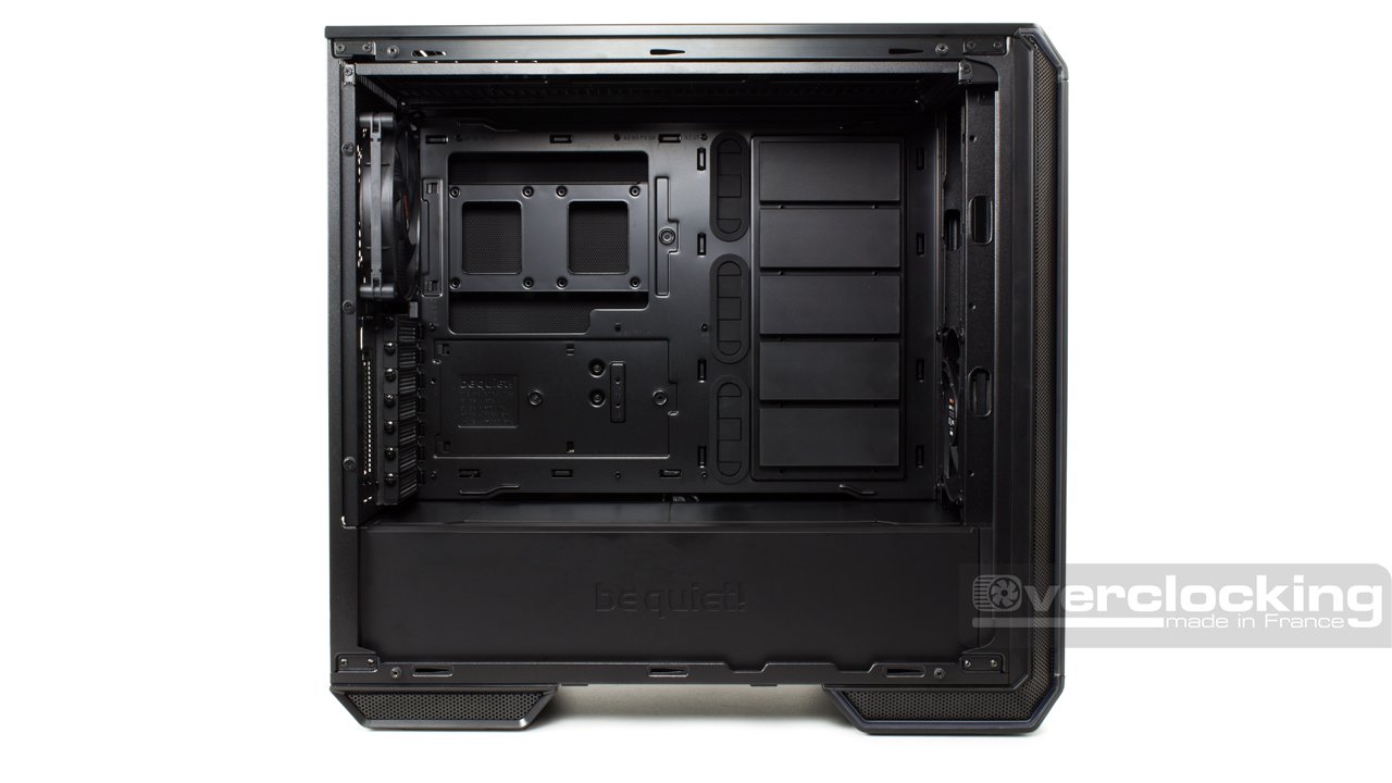

Le passage à l’intérieur du Dark Base 700 se fait de manière classique pour les boîtiers équipés de panneaux en verre. On retrouve quatre vis à main à retirer pour ôter le panneau. Ici, on se passera d’outils. Pour l’autre panneau, même topos, deux vis à mains sont présentes, mais resteront fixées sur le panneau. Au passage, sachez que la paroi pleine comporte une isolation contre le bruit.
Le châssis :

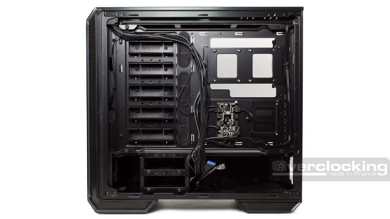

Une fois dans le boîtier, on constate que le Dark Base propose un châssis à jour dans l’ère du temps avec tous les accessoires nécessaires. On notera aussi la présence d’un cache alimentation, accessoire très à la mode ces derniers temps, pour ne pas dire « standard ».
Le reste du châssis propose les très indispensables larges accès backplate et autres passes-cloisons en tout genre. A noter que les passages sur la droite offrent des caches en caoutchoucs. Enfin, pour le reste de la connectique, on aura deux ouvertures, une sur le dessus, l’autre sur le dessous pour les connecteurs du F_Panel, des USB en façade ou encore pour le câble d’alimentation CPU.

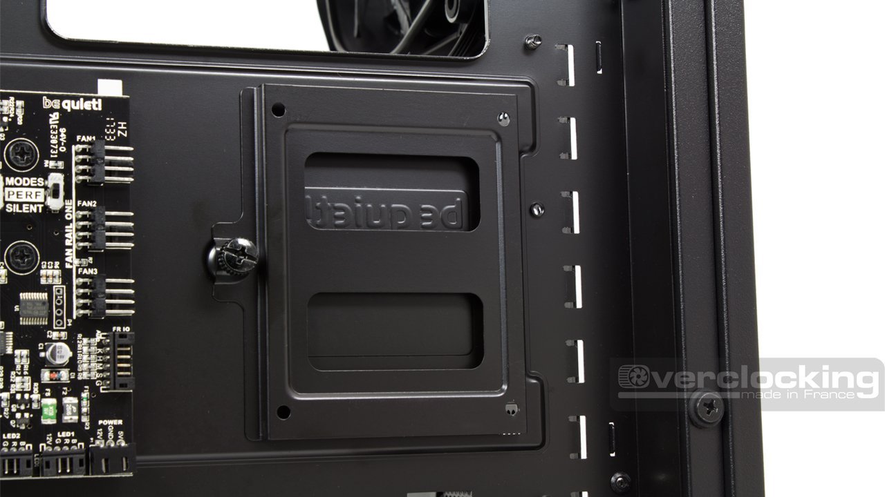

Pour les 2.5’, typiquement le format des SSD, on retrouvera deux platines dédiées. L’une d’entre elles est présente dans le bas, à l’arrière du plateau de la carte. Un second support sera de la partie au niveau de l’accès backplate du CPU et comportera cette fois-ci, deux emplacements.

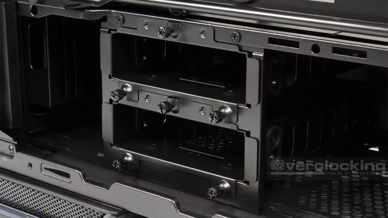

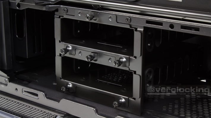

Le reste des unités de stockage pourra être installé via une cage de deux paniers compatibles 3.5’/2.5’. Elle est située sous le cache-alimentation et est amovible.

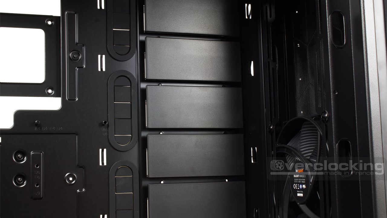

Enfin, vous aurez sans nuls doutes remarqués la présence d’un certain nombre de caches au niveau du plateau de la carte mère. Sachez qu’en les retirant, nous libérons ainsi un emplacement potentiel… A condition d’avoir le panier qui va avec.

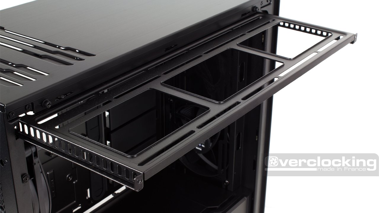

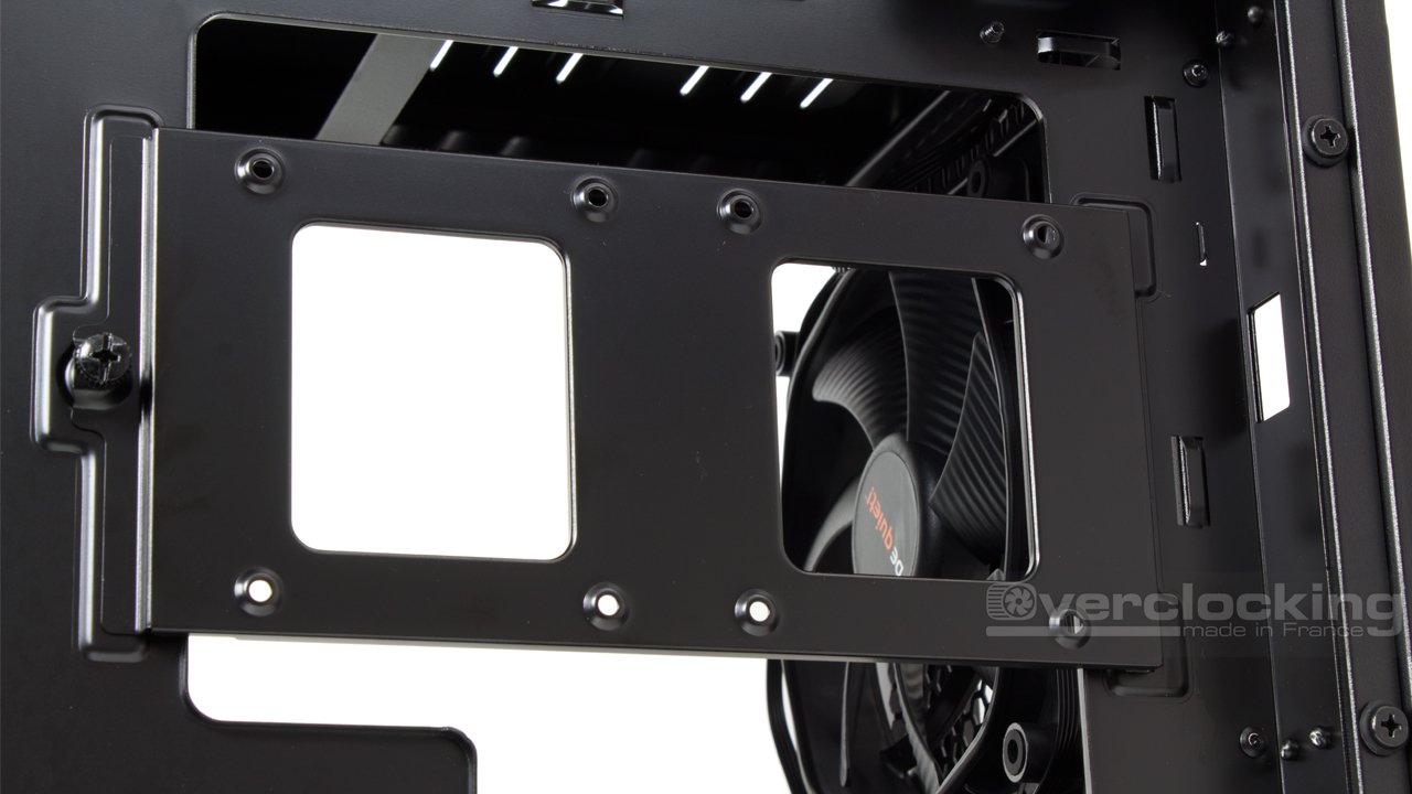

On enchaîne avec la section « les petits détails ». Vous vous souvenez lorsque nous avions testé l’Enthoo Evolv ATX Tempered Glass, nous vous disions que la platine supérieure pour installer les ventilateurs était fort pratique ? be quiet! équipe son boîtier du même genre d’accessoire. On gagnera du temps lors de l’installation de ventilateurs dans le haut.

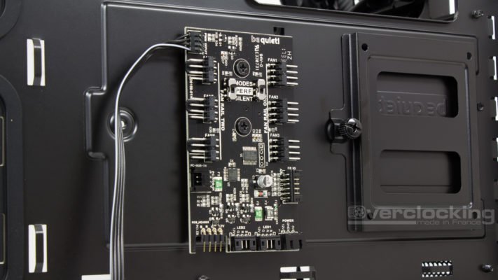

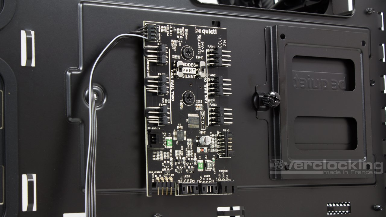

Le boîtier est fourni avec un système de gestion de la ventilation qui passera par un PCB vissé à l’arrière du plateau de la carte mère. On pourra donc contrôler jusqu’à six ventilateurs PWM. Des sélecteurs sont présents permettant de choisir entre deux profils de ventilation : « Perf » et « Silent ». En mode « Perf » les ventilateurs tourneront à 800 RPM, 1120 RPM et 1600 RPM. A contrario, en mode « Silent » : 400 RPM, 640 RPM et 1040 RPM.

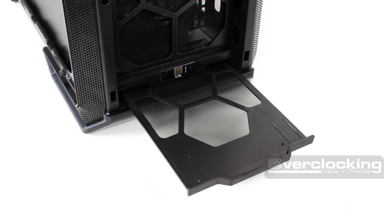

Enfin, le filtre d’alimentation présent sous le boîtier sera accessible depuis l’arrière de la façade. Il faudra simplement le tirer pour pouvoir le nettoyer. Nous constatons aussi un petit connecteur dans le bas afin d’alimenter les diodes RGB de la façade du boîtier.
