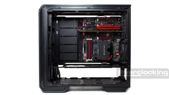

S’il y a bien une particularité de ce Dark Base 700 qui mérite d’être soulignée, c’est la possibilité de le passer en reverse-ATX. D’ailleurs c’est le sujet de cette page.
be quiet! Dark Base 700 Reverse

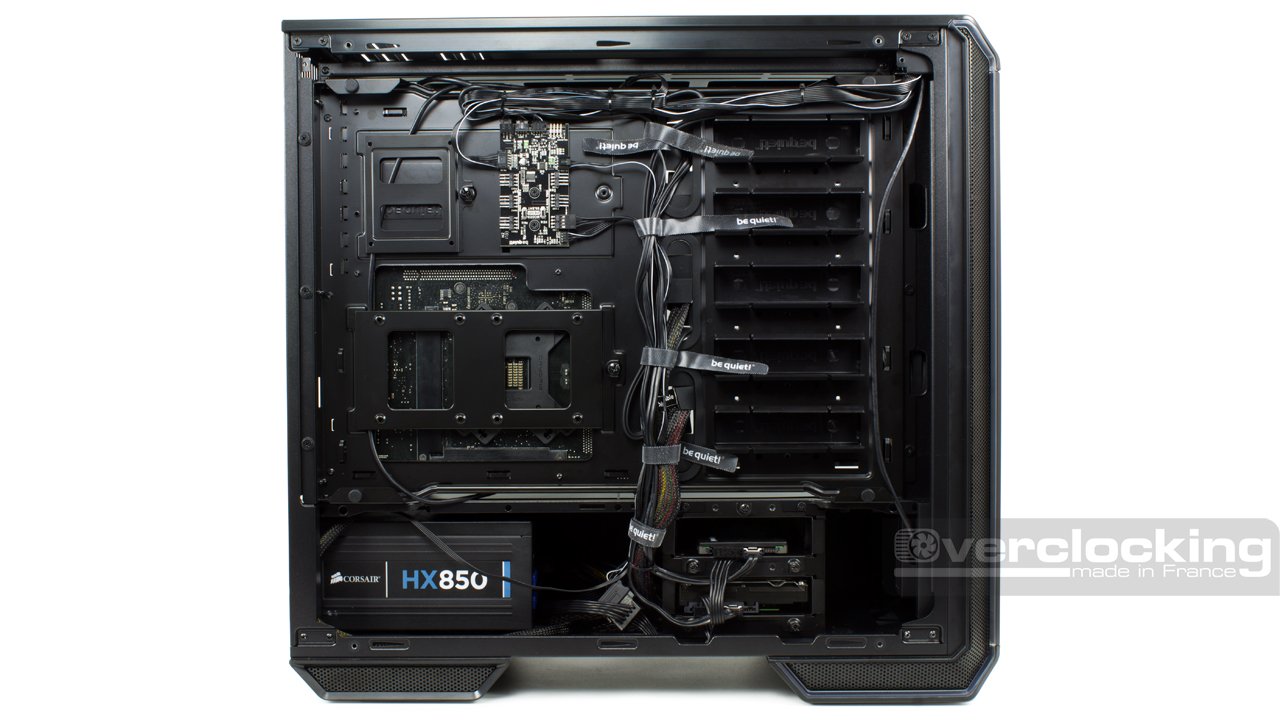

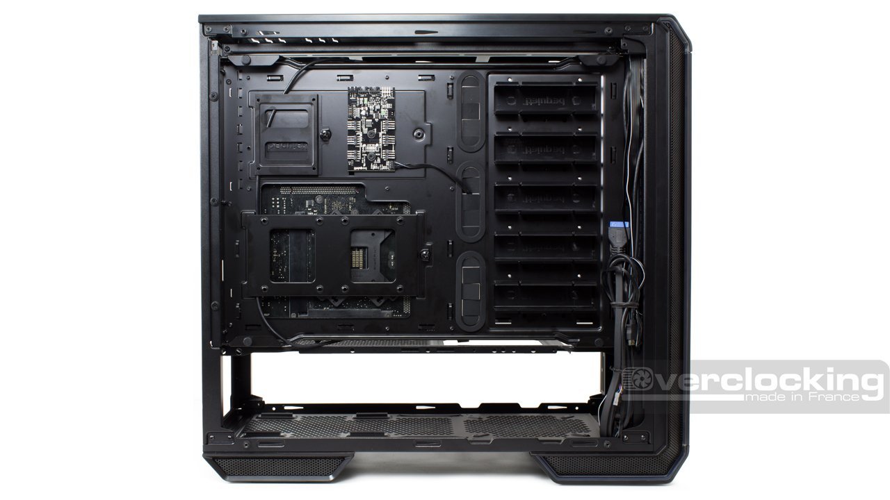

Avant de changer le sens du plateau de la carte mère, il faudra avant tout le retirer du boîtier. Ce n’est pas compliqué puisque l’ensemble est maintenu par neuf vis :
  • Trois, côté carte mère vers la plaque I/O
  • Six de l’autre côté de l’emplacement de la carte mère aux extrémités

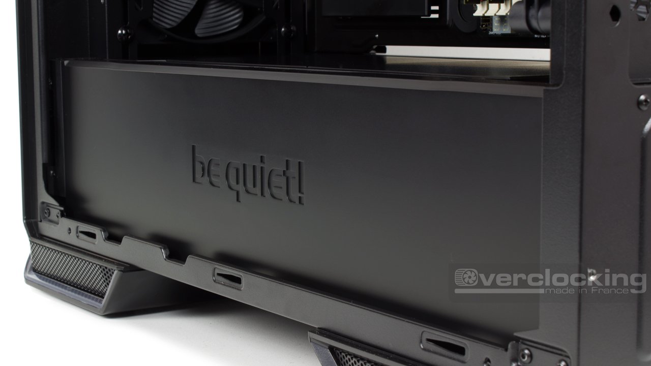

On les dévissera pour libérer le plateau de la carte mère. Il faudra manœuvrer avec prudence si notre configuration est toujours installée dessus, ce qui était notre cas pendant l’opération. Ensuite, on veillera à retirer le support des paniers HDD (4 vis) présent sous le cache alimentation et le cache alim en lui-même. Ledit cache est clipsé directement sur le châssis du boîtier.

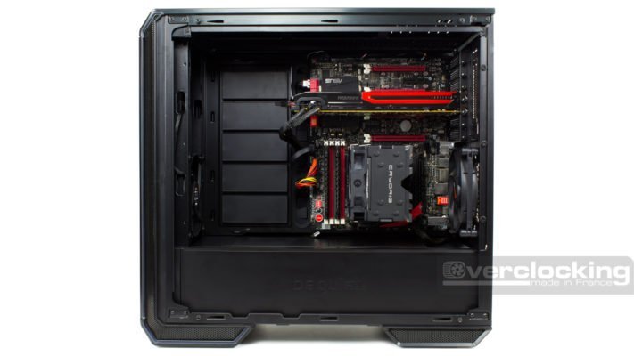

Le passage en reverse suivra le même principe, mais en sens inverse… Et à l’envers. En effet, on disposera le plateau principal en veillant à ce que le ventirad CPU soit la tête en bas. Enfin, on terminera par remettre nos neuf vis. Ouf, déjà une bonne partie de faite. Ici, nous vous conseillons vivement de procéder sans configuration d’installée afin de faciliter la manipulation du plateau.

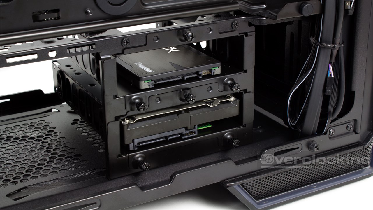

Pour remettre les paniers HDD, on prendra soin de remettre la platine de l’autre côté du boîtier. Pour cela, on la remet en place à l’opposée de son emplacement d’origine. Quatre petits coups de tournevis et le tour est joué.
Pour le cache alimentation, on viendra le clipser de l’autre côté. La partie supérieure est constituée de quatre caches amovibles. À ce niveau nous n’en remettrons que trois en prenant soin de ne pas poser le dernier, nous verrons pourquoi.

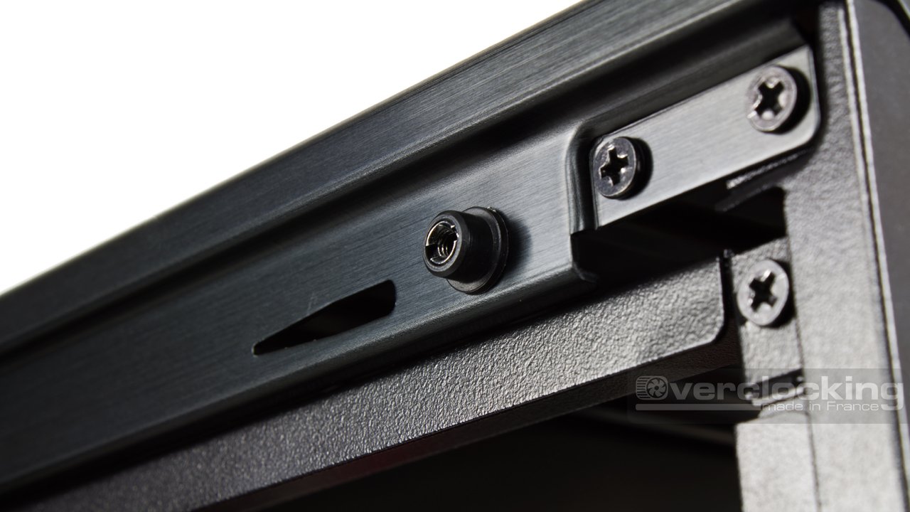

Enfin, pour profiter du panneau vitré, il faudra aussi changer le sens des supports. Heureusement que ceux-ci sont vissés au boîtier. Rebelote, quatre coups de tournevis pour les enlever et même opération pour les remettre de l’autre côté.
Ultime étape de ce périple, le câblage et on aura au préalable réinstallé notre alimentation. Quelque peu perturbé par ce changement de sens ? Pas de panique, ça se fait bien comme ça aussi.
Le CPU se retrouvant dans le bas, on aura de la longueur de trop au niveau de l’ATX 24 broches. Ici, on se servira du cache alimentation pour stocker le surplus de longueur. Pour l’EPS 12V, on passera le câble par un trou situé au niveau du cache alimentation. C’est la raison pour laquelle nous vous disions de ne pas remettre le dernier cache afin de laisser ce fameux trou accessible. Enfin, le routage des câbles se fera normalement en les regroupant et en les serrant ensemble telles des sardines.
be quiet! Dark Base 700Et voilà, le câblage étant terminé, nous avons passé avec succès notre Dark Base 700 en reverse-ATX. La conclusion à tout ceci ? Ça se fait bien, très bien même. Quelques vis ici et là, mais nous avons un boîtier facilement modulable dont le sens peut être modifié en fonction de notre espace de travail ou de nos envies.
