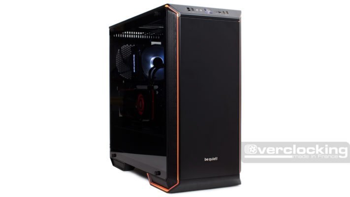

Ainsi donc, nous voici prêts pour les relevés de températures. Comme pour le Phanteks Eclipse P400S nous allons comparer chaque élément de notre configuration en fonction du mode de ventilation :
- Ventilation d’origine vitesse lente
- Ventilation d’origine vitesse rapide
- Ventilation d’origine + ventilation optionnelle vitesse lente
- Ventilation d’origine + ventilation optionnelle vitesse rapide
Le but ici étant de mettre en valeur les gains de températures obtenus via l’ajout de ventilateurs supplémentaires et/ou de montrer les limites de la ventilation d’origine (si limites il y a).
La ventilation optionnelle sera représentée par deux ventilateurs Thermaltake Riing 14 rouge. Les deux moulins prendront place dans le haut du Dark Base 700 est seront positionnés en extraction.
Le Dark Base 700 disposant d’un réhobus intégré, la ventilation sera gérée via ce système. Ainsi, nous utiliserons les modes faibles et maximum pour avoir un maximum d’impact sur les températures. De plus, les sélecteurs présents sur le PCB sont positionnés sur « Perf ».
La machine sera sollicitée grâce au benchmark FireStrike de la suite 3DMark. Nous utiliserons le test combiné afin de faire travailler à la fois le CPU et le GPU (partie physique et graphique). Nous alternerons avec des phases de repos et d’activités d’une durée de 20 minutes. Entre chaque, nous effectuerons les relevés des températures de chacun des composants !
Configuration :
- Processeur : Intel Core i7 4770K
- Carte mère : Asus Maximus VI Extreme
- Carte graphique : ASUS HD 7970
- Ventirad : Cryorig H7 Quad Lumi
- SSD : Kingston HyperX 3K 120 Go
- Disque dur : Seagate Barracuda 2 To
- Alimentation : Corsair HX850
