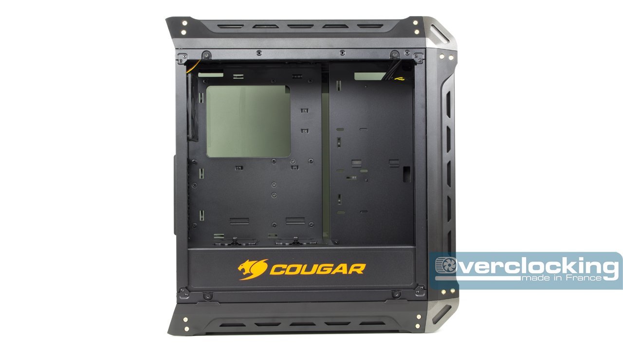

L’extérieur vous a convaincu ? Attendez de voir l’intérieur ! Et pour basculer dans les entrailles de ce char d’assaut, il faudra ôter les deux panneaux de verre trempé latéraux. Ici, comme bon nombre de références, quatre vis à main maintiennent ensemble. Enfin, pour pouvoir rentrer, dernière manipulation : incliner les panneaux à 45° et les retirer.

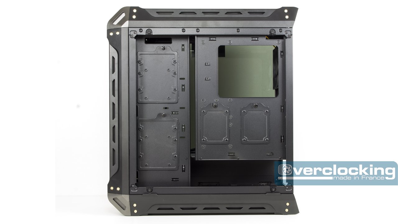

À l’intérieur, nous retrouvons un châssis à jour proposant le nécessaire pour un câble management propre. Le plateau de la carte mère est donc bordé par un espace latéral permettant de glisser ses câbles facilement, un système similaire à celui du NZXT S340 Elite (testé ici). Avec ceci, nous avons quelques passages de câble dans le bas et dans le haut pour le connecteur d’alimentation CPU.
À l’arrière, rien de particulier, excepté le fait que le stockage reposera sur des platines dédiées. Mais ça, on y reviendra en détail un peu après.

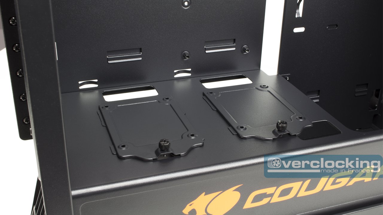

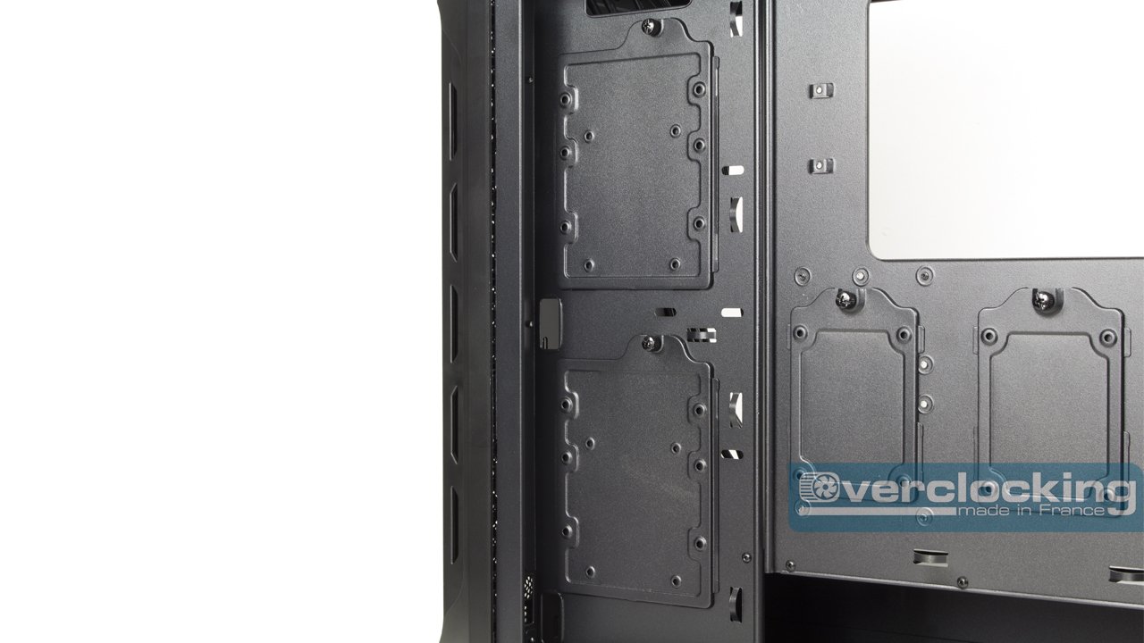

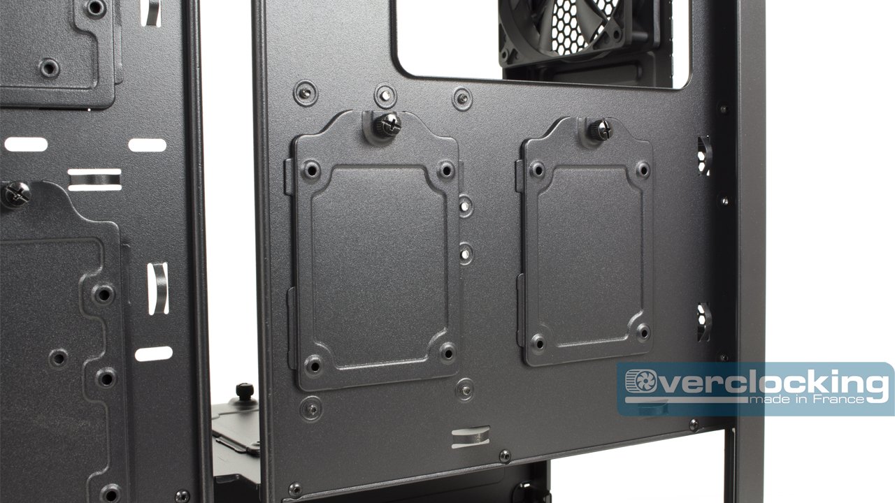

Ah, nous y voici, le stockage. Comme stipulé précédemment, nos disques durs et SSDs reposeront sur des platines. Côté SSD, ce sont quatre emplacements dédiés que nous retrouvons. Deux sont présents sur le cache alimentation et deux autres au dos du plateau de la carte mère. Nous pourrons soit choisir de mettre notre stockage en avant, soit de le masquer. Dans tous les cas, il y a ce qu’il faut à ce niveau.
Pour les unités en 3.5″ plus spécifiquement, ce sont deux platines qui sont mises à dispositions. Elles aussi sont situées à l’arrière du plateau de la carte mère. Le but ici étant de ne pas perturber le flux d’air en provenance de la façade avec une quelconque cage HDD.
Pour ce qui est de l’alimentation, le bloc reposera sur quatre plots. Ces derniers sont en plastique durs et ne servent finalement qu’à ré-hausser l’ensemble. N’oubliez pas que tout ce petit monde sera filtré.

Le cache alimentation est aussi ajouré dans le bas. Nous avons un espace d’environ 16 cm à ce niveau, ceci permettant d’intégrer des radiateurs bien épais ou des configurations push-pull !
