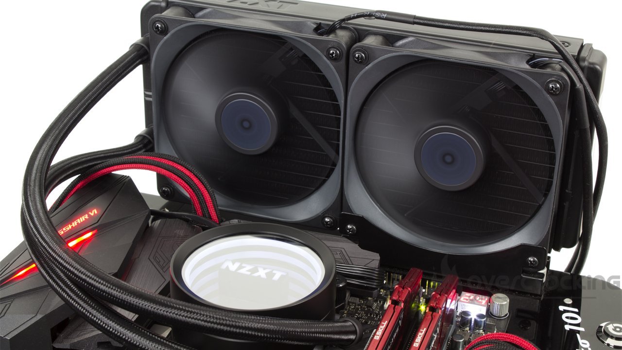

NZXT Kraken X53
Petite précision : Dans le cas du Kraken X53 la pompe est contrôlée par le logiciel CAM. Pour les tests, nous la ferons donc fonctionner à 100% quand elle était sensée tourner en 12V, et fonctionner à 60 % quand elle était sensée tourner en 8V. Petit rappel afin que ce soit clair :
  • Profil « 12V » : ventilos en 12V, pompe en 12V/100%
  • Profil « 8V » : ventilos en 8V, pompe en 12V/100%
  • Profil « 5V » : ventilos en 5V, pompe en 8V/60%
Pour les besoins du test, nous comparerons notre Kraken X53 à d’autres AIO en 360, 240 mm et 120 mm :
