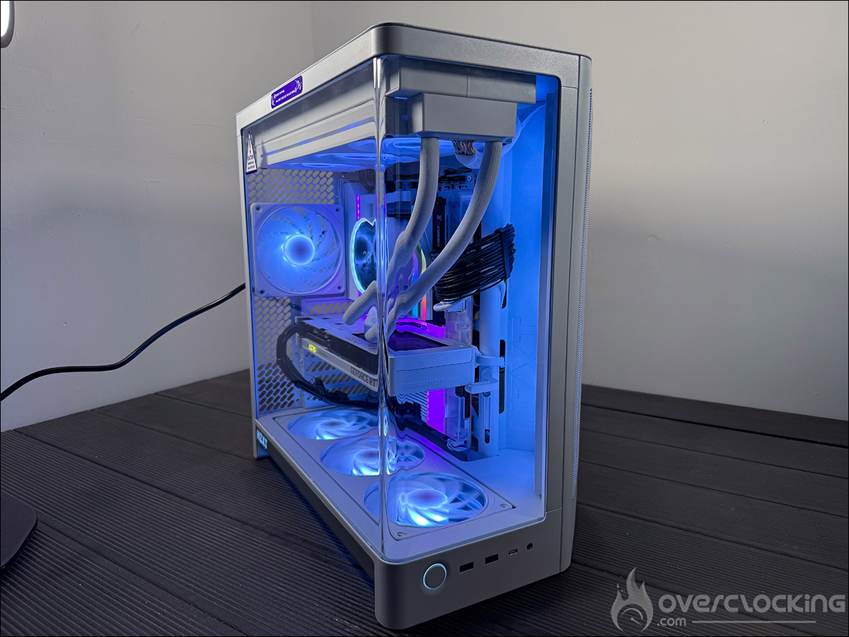

La conception principale du boîtier repose sur des panneaux perforés ultrafins avec des perforations de forme ronde sur plusieurs faces du boîtier ainsi que sur le haut. Les panneaux se retirent facilement, se nettoient et s’ouvrent sans outils. Afin de libérer les trois panneaux, vous devrez retirer en premier la face supérieure pour enlever les deux côtés.
Débutons avec la façade qui est en réalité la continuité de la face latérale. On retrouve une vitre incurvée d’un seul tenant, sans joint, qui met pleinement en valeur votre configuration dans une vue panoramique. La face avant est donc transparente également. On peut regretter l’absence d’un film de protection même si notre exemplaire est arrivé dans de parfaites conditions. Dans la partie basse, on retrouve deux ports USB 3.2 Gen 1 Type A, un port USB 3.2 Gen 2×2 Type C et une prise Jack 3,5 mm.
La face avant se poursuit sur la droite par une zone inclinée. L’idée est de pouvoir profiter d’un apport d’air frais avec la possibilité de venir placer trois ventilateurs de 120 mm tout en conservant la possibilité de profiter d’une vue de face de l’intérieur du H6. NZXT a prévu trois découpes intérieures qui permettront de glisser les câbles d’alimentation vers la chambre arrière et donc de permettre d’avoir un cable management très propre.
Le H6 est donc divisé en deux compartiments distincts : l’un pour vos composants principaux et l’autre pour votre bloc d’alimentation, vos câbles et vos disques durs. L’idée est d’isoler les composants les plus chauds afin que la chaleur produite ne vienne pas s’ajouter à celle des autres composants. Ce n’est pas nouveau, mais reste à voir si l’isolation sera suffisante, puisque nous ne sommes pas sur quelque chose d’étanche. Les trois ventilateurs que vous placerez en façade devraient offrir une circulation d’air sur la chambre à l’arrière de la carte mère et ainsi créer une circulation de l’air.
Au niveau des disques de stockage, le H6 peut accueillir un disque dur de 3,5 pouces ou deux SSD de 2,5 pouces. Un très bon point pour ce NZXT H6, c’est la présence de cinq velcros qui permettront de ranger proprement vos différents câbles. NZXT soigne toujours les accessoires et visseries en les proposant dans une boite plastique et pas simplement dans des sachets plastiques.
Sur la face arrière, on identifie facilement l’emplacement de l’alimentation qui, comme nous en parlions juste ci-dessus, se trouve dans une chambre dédiée. L’accessibilité aux ports externes de votre carte mère est simple et vous pourrez ajouter un ventilateur de 120 mm pour extraire l’air chaud via l’arrière du boîtier. Concrètement, vous disposez aussi d’un emplacement sur l’arrière afin de placer un ventilateur de 120 mm. Les emplacements PCI sont au nombre de sept.

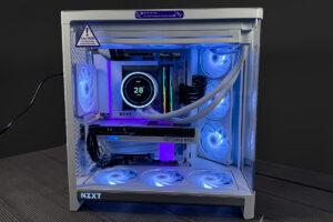

Le H6 est compatible avec les cartes mères au format ATX, Micro-ATX et Micro-ITX. Les découpes présentes dans le support de la carte mère le rendent aussi compatible avec les cartes disposant des connecteurs sur l’arrière du PCB, c’est-à-dire, les modèles ASUS BTF, MSI Project Zero et Gigabyte Project Stealth. Les câbles sont entièrement acheminés vers l’arrière du support de la carte mère pour un cable management épuré.
Le H6 peut accueillir jusqu’à 10 ventilateurs de 120 mm, un radiateur jusqu’à 360 mm en partie haute. NZXT assume le choix d’emplacements uniquement dédiés aux ventilateurs de 120 mm pour une installation plus homogène. Le H6 bénéficie d’un support anti-affaissement intégré et réglable pour votre carte graphique. NZXT a prévu des sangles Velcro et des attaches autobloquantes afin de maintenir les câbles bien rangés.
Le H6 prend en charge les ventirads d’une hauteur maximale de 165 mm et 390 mm maximum pour votre carte graphique. Maintenant que nous avons fait le tour de ce nouveau boîtier NZXT H6, place à l’installation d’une configuration et au relevé des différentes températures. Les relevés ont été réalisés par Erebion qui a monté sa propre configuration au sein de son NZXT H6 RGB+ blanc.

Débutons avec l’élément central qui apportera le coup de chaud à l’intérieur du boîtier : la carte graphique. Les températures grimpent, c’est logique puisque la carte est sollicitée à 100%, mais tout reste parfaitement contenu. Nous relevons 66 °C pour la puce graphique et 60 °C pour la mémoire. Les deux barrettes de notre kit mémoire subissent le souffle chaud de notre Gigabyte RTX 5060 AERO OC. Concernant le processeur, il n’est pas réellement affecté par la carte graphique alors que le SSD voit lui sa température grimper à 44 °C.
Les températures sont parfaitement correctes, malgré une faible vitesse des ventilateurs, l’air circule parfaitement au sein du boîtier. Quant aux nuisances sonores, nous relevions 33,4 dB au repos et à 35,1 dB lors de la session de stress.
