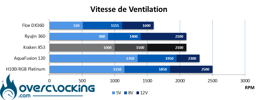

Vitesse de ventilation :
On attaque donc notre série de relevés de températures, ici, on repart à zéro. Précisons tout de même les vitesses de ventilation enregistrées lors de nos relevés (12V, 8V, 5V) :
Concernant la vitesse de fonctionnement des ventilateurs au maximum, le profil de ces Aer P correspond pile poil aux NF-F12 IndustrialPPC du Ryujin 360. Les ventilateurs affichant seulement 100 RPM de plus pour les régimes 5V et 8V.
Grosso modo, on retrouve ici un profil plutôt équilibré, entre un Floe DX 360 misant avant tout sur le silence et un H100i RGB Platinum axé vitesse élevée.

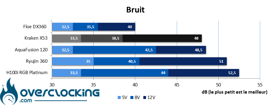

Bruit :
Test NZXT Kraken X53 Bruit
Au niveau du bruit, nous retrouvons donc un AIO affichant un profil équilibré et ce, quel que soit la vitesse de ses ventilateurs. S’il se montre bruyant à plein régime (48 dB tout de même !), il saura se faire discret à faible régime.
Le kit de Corsair est donc plus bruyant alors que le Floe DX 360 reste silencieux en toutes circonstances malgré ses trois ventilateurs.
