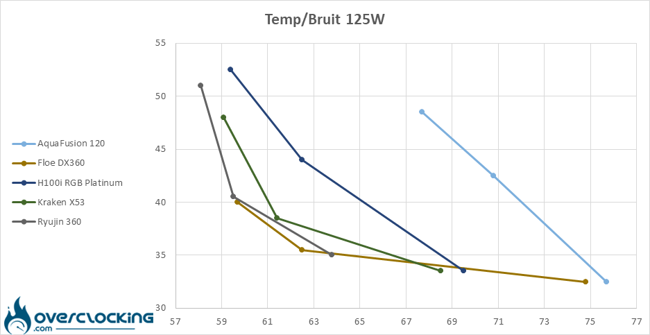

Comme on peut le voir, le Kraken X53 (courbe verte) est un redoutable adversaire. En conjuguant le bruit et les températures, on remarque qu’il se démarque très nettement du H100i RGB Platinum signé Corsair pour venir titiller du Ryujin, pourtant plus gros. Malheureusement, le Floe DX360 mise trop sur son faible bruit, ce qui impacte très nettement les températures.

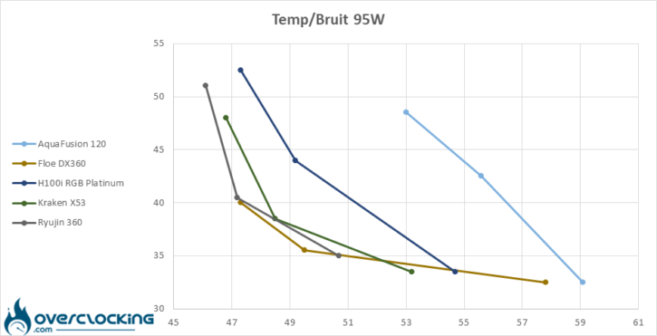

En 95W, la ventilation de notre Kraken X53 se veut équilibré. Contrairement au Floe DX360, il génère suffisamment de pression statique pour ne pas voir sa courbe partir aux champignons. Cela étant, on constate que le H100i RGB Platinum se rapproche avec ce profil de chauffe.
