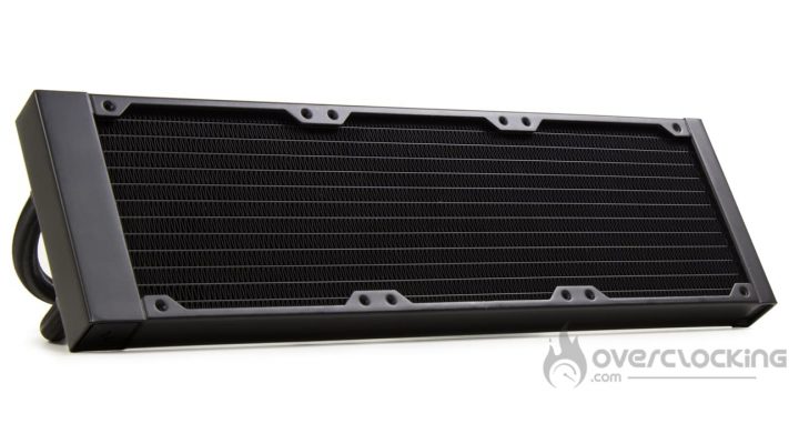

Le radiateur :
DeepCool LS720 radiateur

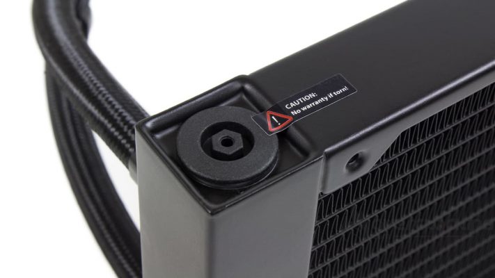

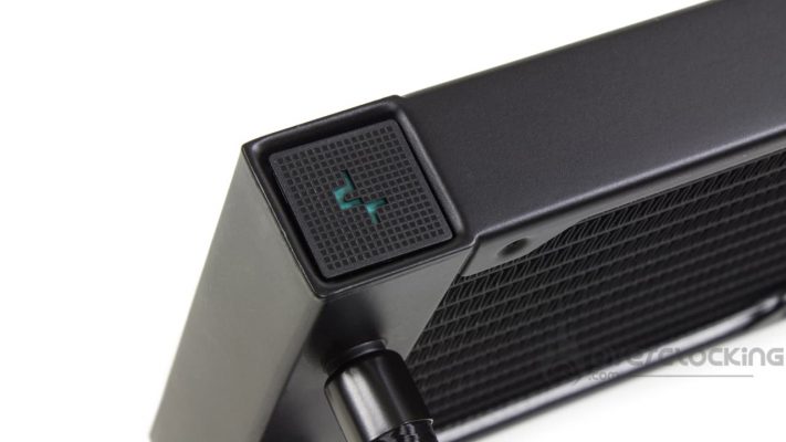

Le LS720 dispose d’un radiateur assez standard proposant des dimensions tout à fait classiques. À ce sujet, les cotes sont de 402 (L) x 120 (P) x 27 (H) mm. Comme nous pouvons le voir, exit le radiateur épais à l’instar d’un Glacier One 240 T30 de Phanteks par exemple.
Au niveau de la surface d’échange, nous retrouvons quelque chose de classique également avec 12 canaux pour la circulation du liquide. Pour l’heure, le kit le mieux équipé à ce niveau était le G.Skill Enki 360 avec ses seize canaux. Autrement, on remarquera la présence d’un petit capuchon sur la tranche du bloc. Ce dernier renferme en réalité le fameux système anti-leak de la marque. Il prend la forme d’un petit sachet se contractant ou non en fonction de la pression à l’intérieur du kit.
Par ailleurs, la finition est tout à fait correcte avec une peinture noire bien appliquée, mais surtout un radiateur de forme carrée, plus esthétique que les blocs arrondis façon Asetek. Sinon, l’ensemble restera assez discret, même si nous avons le droit au nouveau logo de la marque sur la tranche.
Au niveau des tuyaux, nous retrouvons donc deux exemplaires d’une longueur honorable de 41 cm contre 40 cm habituellement. Le caoutchouc utilisé par la marque se veut plutôt souple et il ne faudra pas forcer pour positionner la pompe sur votre carte mère une fois le radiateur vissé au boîtier. De plus, on notera la présence de petits clips plastique servant à gérer l’écart entre les tuyaux.

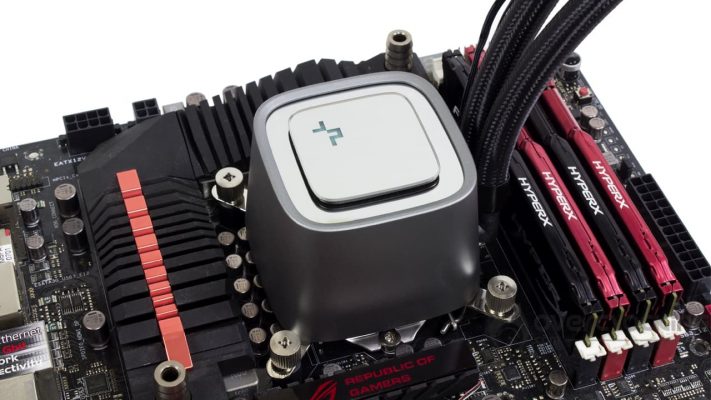

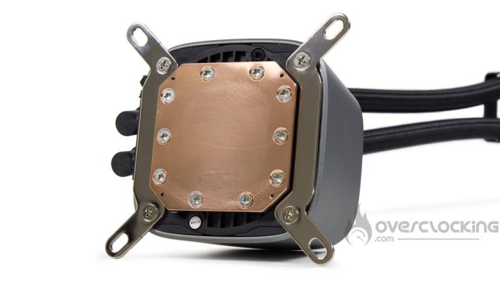

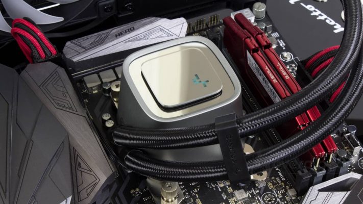

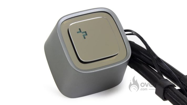

Avec cette nouvelle série, nous retrouvons un nouveau design de pompe. Ainsi, contrairement aux productions précédente de la marque, cette dernière devient carrée avec des angles arrondis. On remarquera la finition miroir de la partie supérieure avec une plaque comportant le logo de la marque. Sachez que cette dernière est amovible et pourra être remplacée, ou alors, on pourra l’orienter comme bon nous semble.
DeepCool LS720 pompe
Pour ce qui est des dimensions, nous mesurons approximativement un bloc de 7 cm x 7 cm avec une hauteur approximative de 5,5 cm. Et au niveau de la connectique, nous avons le droit à deux câbles, un premier type fan de 25 cm à trois broches pour alimenter la pompe. Le second est plus original puisqu’il dispose de six broches, dont trois sont câblés. Il servira au pilotage de l’éclairage aRGB et mesure 46,5 cm.

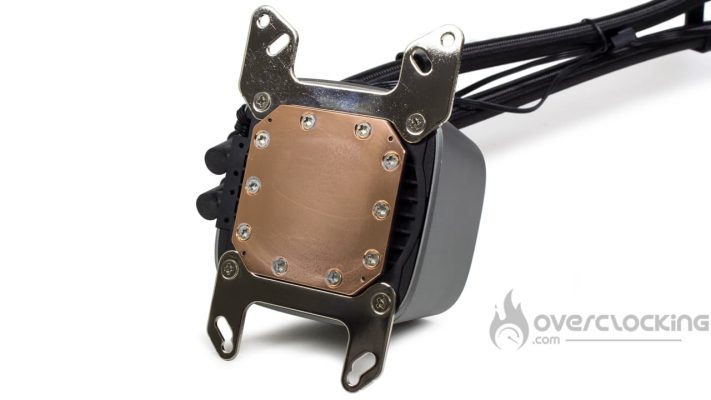

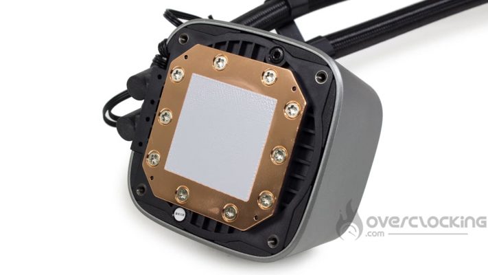

La base est bien évidemment en cuivre et notre modèle arrive avec de la pâte pré appliquée. En la retirant, elle dévoile une base lisse avec une finition quasi-miroir. Notez également que cette fameuse base est vissée au reste du bloc par dix vis torx.
Si vous aviez des inquiétudes quant à la taille de base pour votre CPU, il ne faut pas en avoir. Cette dernière mesurant 5,3 cm x 5,3 cm, elle couvrira donc facilement la majorité des IHS du marché… Sauf peut-être celle d’un processeur Threadripper qui mesure tout de même 6,8 cm x 5,05 cm !

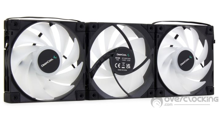

Kit en 360 mm oblige, nous retrouvons logiquement trois ventilateurs en 120 mm dans la boîte. Ici, la marque met en avant trois modèles FC120 proposant un éclairage lumineux aRGB. Cela se repère au premier coup d’œil grâce aux pales translucides de ces derniers.
Sinon, nous retrouvons un design similaire au ventilateur fourni avec l’AK400, ventirad de la même marque. Les moulins arborent donc une forme carrée avec des silentblocs de même forme aux quatre coins du cadre.
Avec ceci, les ventilateurs disposent d’un total de neuf pales relativement courbées et plutôt épaisses à leur extrémité… En soi, c’est le même design que le FC120P du petit ventirad de la marque.
DeepCool LS720 ventilateurs
Du côté des caractéristiques, nous retrouvons des ventilos disposant d’une alimentation via PWM. La plage de vitesse est donc comprise entre 500 tr/min et 2250 tr/mins. À plein régime, ça soufflera plutôt bien puisque le flux d’air est annoncé à 85,85 CFM et la pression statique à 3,27 mmH2O.
Cependant, nous retiendrons une connectique assez particulière puisque, comme la pompe, il est de type six broches. Il transportera à la fois le signal pour les ventilateurs et l’éclairage. Notez d’ailleurs, qu’afin de limiter les câbles dans l’installation, puisque les moulins et la pompe peuvent se brancher en série.

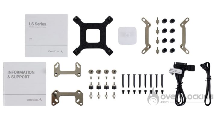

Pour ce qui est des accessoires, nous retrouvons quelque chose de complet puisque la marque propose :
  • Une notice de montage
  • Une backplate pour sockets LGA-1000 en Intel
  • Un couvercle de pompe interchangeable
  • Le nécessaire pour le montage en socket Intel
  • Un guide de garantie
  • Les bras de montages pour plateformes AMD
  • La visserie pour le montage sur plateformes AMD
  • La visserie nécessaire au montage du radiateur et des ventilateurs
  • Un câble d’alimentation SATA
  • Une rallonge six broches
En soi la partie accessoire est suffisamment complète pour ne manquer de rien. Si on veut être tatillon, on pourrait réclamer un set de vis supplémentaire pour installer trois ventilateurs de plus pour des configuration push/pull.

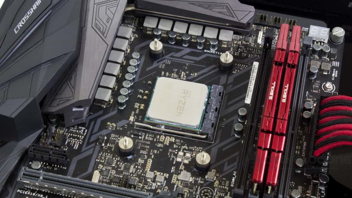

Pour la partie installation, il faudra conserver sa backplate AMD, le constructeur n’en fournissant pas. Si vous ne l’avez plus, un petit tour sur eBay devrait permettre d’en retrouver une facilement.
Préparation de la pompe :
Avant de toucher à la carte mère, la première étape consiste à installer les bons bras de montage sur la pompe. Par défaut aucun n’est installé, c’est donc à nous de le faire. Pour cela, il suffit de visser les bras correspondant à la carte mère sur le dessous de la pompe. Attention au sens, les emplacements des vis étant chanfreinés, cela donne donc une indication quant à la bonne orientation.
Montage de la pompe :
Par la suite, les étapes de montage sont sensiblement les mêmes sur une carte mère Intel ou AMD. La seule différence consiste à visser les entretoises sur la backplate d’origine AMD quand on insère des rondelles en plastique sur les pas de vis autour du socket Intel.
Une fois fait, on dépose la pompe sur le processeur que l’on vis ensuite à l’aide d’écrous fournis en accessoire. Inutile de mettre de la pâte thermique, pour rappel, cette dernière est déjà présente sur le base en sortie de boîte.

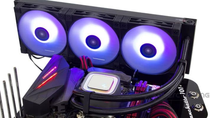

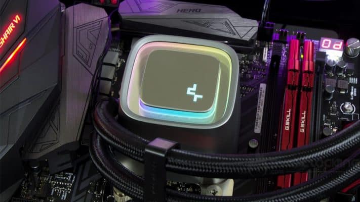

DeepCool LS720 branchementEnfin, petite particularité quand au branchement des ventilateurs puisque ces derniers se connectent les uns aux autres en série. Le signal PWM est ensuite récupéré par la carte mère via le câble SATA qui dispose également d’une prise fans. Quand à l’éclairage, le signal transite également par cette fameuse alimentation SATA qui dispose aussi d’un connecteur standard. Finalement, la boucle sera bouclée lorsque l’on branchera le connecteur six broches de la pompe au premier des trois ventilateurs.
DeepCool LS720 éclairage

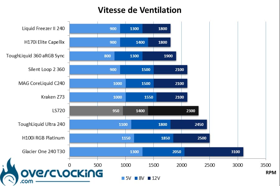

Vitesse de ventilation :
On attaque donc notre série de relevés de températures. Ici, on repart à zéro. Précisons tout de même les vitesses de ventilation enregistrées lors de nos relevés (pour 12V, 8V, 5V) :
On commence donc par effectuer quelques relevés quant à la vitesse de fonctionnement des ventilateurs. Ainsi, à bas régime, avec un signal PWM de 30%, la ventilation fonctionne à environ 950 tr/min contre 1400 tr/min avec un signal PWM à 50%. À 100%, nous remarquons que la ventilation est capable de monter haut dans les tours : 2300 tr/min environ. Néanmoins, nous sommes loin des 3100 tr/min des T30 120 de Phanteks relevés sur le Glacier One 240 T30.

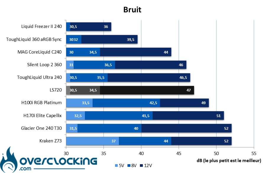

Bruit :
Au niveau du bruit, le LS720 est plutôt équilibré pour un kit en 360 mm. Effectivement, à plein régime, nous relevons 47 dB, certes, c’est élevé, mais moins que les 49 dB d’un H100i RGB Platinum et ses deux ventilateurs.
Dès que l’on régulera la vitesse des ventilateurs, ces derniers deviendront de suite plus silencieux. On passera lors à moins à 35 dB à mi-régime et à peine plus de 30 dB à basse vitesse.
Néanmoins, en 3x 120 mm, le maître de notre sélection reste le ToughLiquid 360 aRGB Sync de Thermaltake.

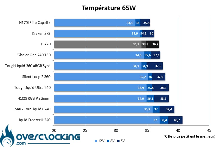

Processeur à 65W :
Malgré un profil 65W plus violent, ce dernier représente toujours la phase la moins stressante de ce protocole. Elle permet de mettre en avant les performances obtenues avec des dissipateurs compacts/entrées de gamme. Ces résultats sont simplement présents à titre indicatif pour les dissipateurs les plus imposants (AIO, gros ventirad dual tower, etc.).
Nous passons maintenant à la partie relevés de températures où le LS720 est à l’aise… En même temps, 65W de consommation, c’est à la portée de n’importe quel kit watercooling. Cependant, on se rend bien vite compte que le kit de DeepCool se place dans le top 3 en faisant jeu égal avec le ToughLiquid 360 aRGB Sync de Thermaltake sur le plein régime. Autrement, on se situe entre le Kraken Z73 de NZXT et le H170i Elite Capellix de Corsair !

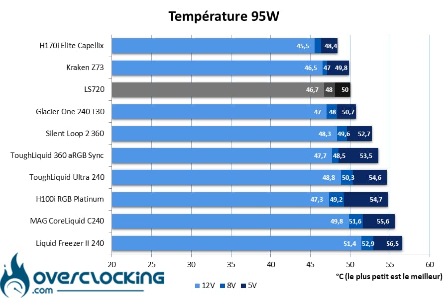

Ici, notre CPU tournera à 3.90 GHz constamment et sur tous ses cœurs. Nous appliquons un VCore de 1.375V pour obtenir une consommation de 95W environ. Pour simplifier la lecture du graphique, il se peut que nous ayons arrondi certaines valeurs à l’entier près.
Avec ce second profil, on sent que 95W de consommation ne fait pas peur au LS720 de DeepCool. À bas régime, la ventilation est suffisamment puissante pour maintenir notre processeur à 50°C là où elle monte à plus de 55°C avec les kits les moins performants. Quant aux régimes supérieurs, l’AIO de DeepCool joue des coudes avec le kit de NZXT, le Z73.

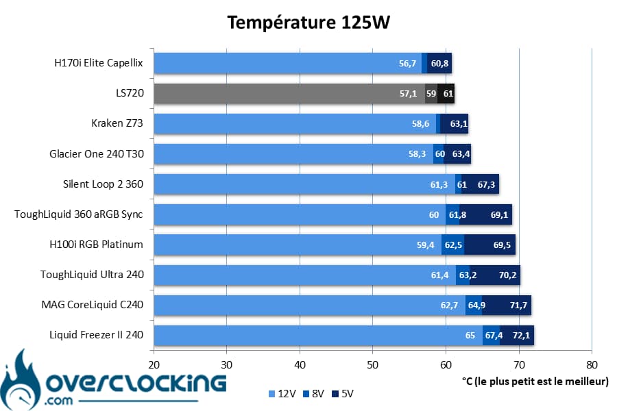

Processeur à 125W :
Enfin, nous terminons avec notre profil 125W. Ici le dégagement thermique est plus important, voyons comment s’en sortent nos coolings !
En 125W, le LS720 s’en sort très très bien puisqu’il marche sur les plates-bandes du H170i Elite Capellix de Corsair. Malgré tout, on retiendra un tout petit écart en faveur du kit américain sur les hautes et moyennes vitesses. À basse vitesse cependant, l’écart est plus ténu !

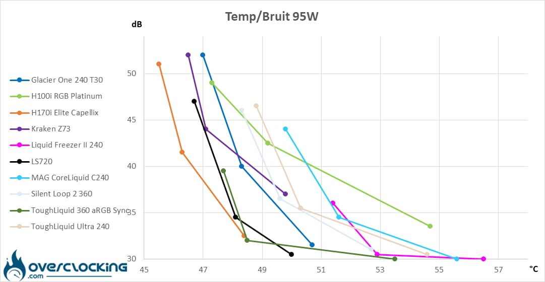

Sur notre profil en 65W, nous remarquons que le LS720 se positionne de manière très agressive sur le graphique. Néanmoins, le ToughLiquid 360 aRGB Sync propose un meilleur compromis grâce à son profil davantage orienté sur le silence ! En l’état, ce qui pénalise notre LS720 sur cet aspect, c’est le manque de gain en température notable entre le 8V et le 12V.
En 95W, la situation évolue quelque peu… Bien qu’il ne soit toujours aussi peu intéressant de faire fonctionner ce kit à plein régime… Le bruit étant trop prononcé pour le peu de gain en température. Ceci dit, il rivalise davantage avec le ToughLiquid 360 aRGB Sync de Thermaltake, particulièrement à bas régime !

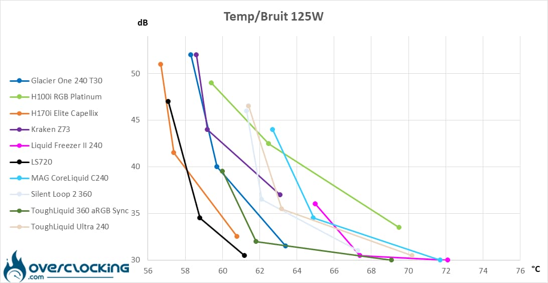

En 125W, le LS720 vient maintenant s’attaquer au gros H170i Elite Capellix de Corsair tout en ayant un avantage sur le bruit. Cependant, nous ne pouvons que vous conseiller de le faire fonctionner à plein régime que sporadiquement, de nouveau, le gain n’est pas très probant !
