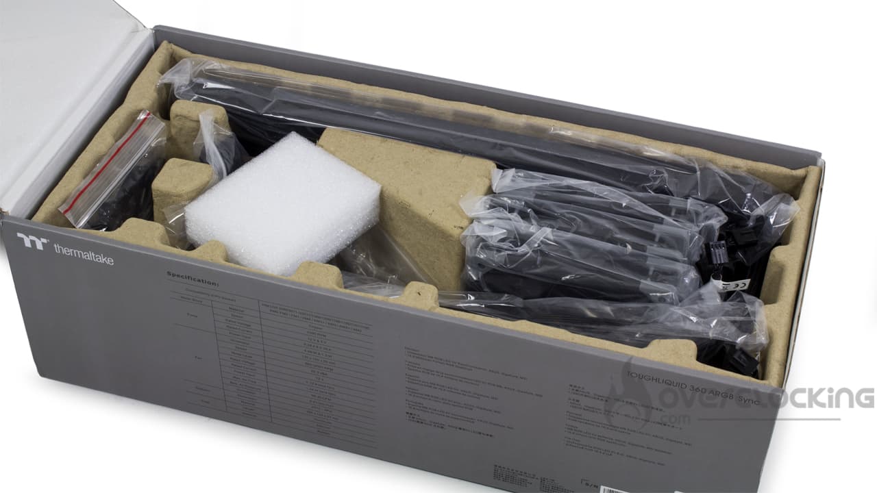

Dommage que le suremballage ait été collé sur le carton de notre kit. Toutefois, le packaging reste tout à fait classique avec une illustration du kit sur l’avant de la boîte. À l’arrière, la marque met l’accent sur quelques fonctionnalité du ToughLiquid 360 aRGB Sync, alors que les caractéristiques détaillées sont présentes sur le côté de la boîte.
À l’intérieur, on retrouve le classique moule en carton qui contiendra tout les éléments emballés dans des sachets plastiques. Seul un petit bloc de mousse blanche vient en renfort au niveau de la pompe. Bref, ça fait le job, rien à redire à ce niveau.

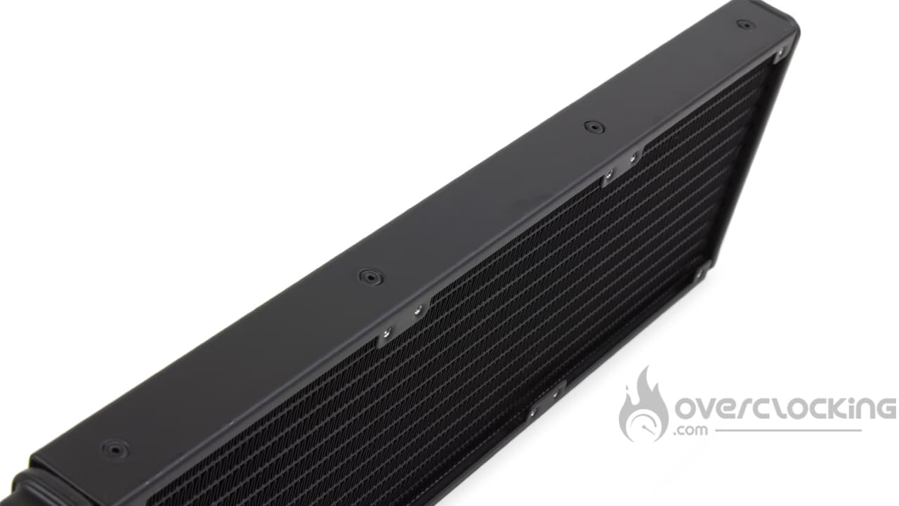

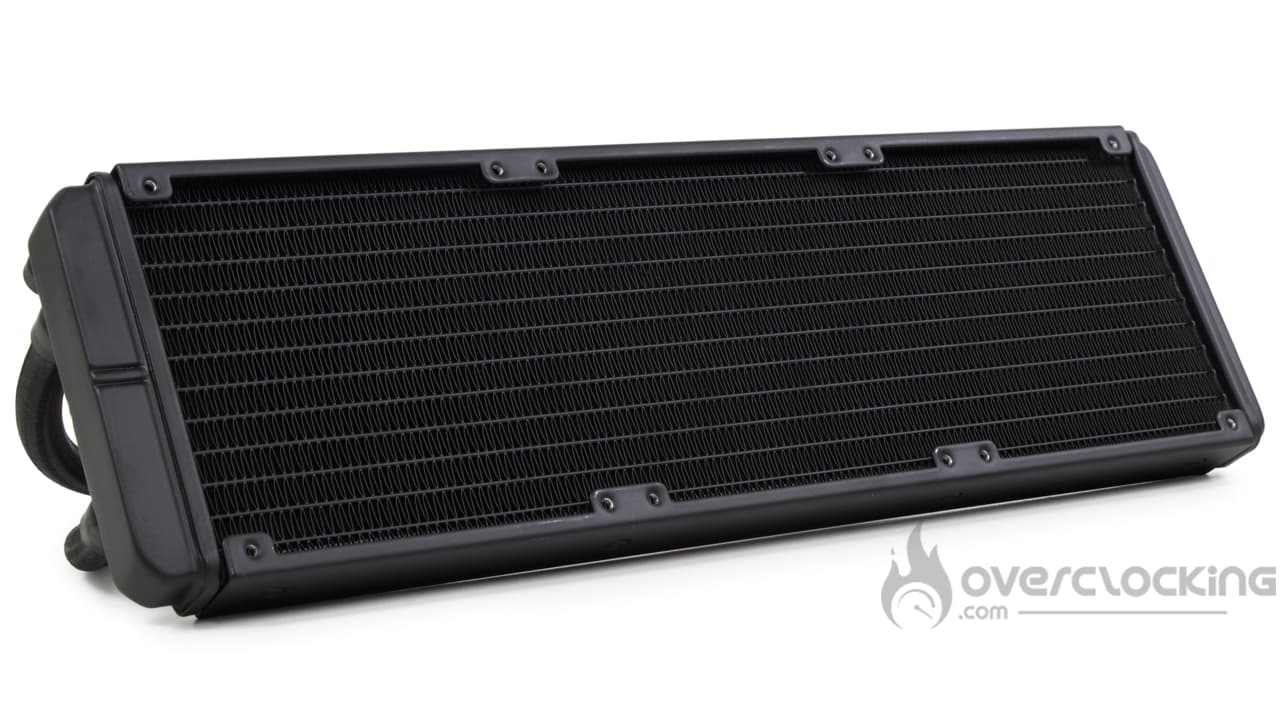

Avec le ToughLiquid 360 aRGB Sync, clairement, nous pouvons oublier le radiateur fat contrairement au Glacier One 240 T30 ou aux Liquid Freezer II d’Arctic. Ici, nous avons affaire à un bloc tout à fait classique affichant 27 mm d’épaisseur. Les autres dimensions sont : 120 mm de largeur et 395 mm de profondeur.
Idem en ce qui concerne la surface d’échange puisque nous avons affaire à un modèle relativement classique. Contrairement à AIO Enki 360 de chez G.Skill par exemple, qui embarquait 16 canaux et une plus forte densité d’ailettes en aluminium. D’ailleurs, en parlant d’aluminium, sachez que le radiateur profite d’une construction avec ce matériau.
Thermaltake Toughliquid 360 aRGB Sync radiateur
Pour ce qui est de la finition, la peinture est plutôt bien appliquée, néanmoins, en l’état, le bloc est un peu triste. Il faudra composer avec des rivets latéraux apparents, des angles arrondis, bref, on a vu clairement mieux… D’autant que sur les flancs, il n’y aura pas de logo de la marque par exemple.
Comme tout bon kit watercooling qui se respecte, ce modèle signé Thermaltake dispose de deux tuyaux afin de relier la pompe et le radiateur. Ces derniers sont d’un longueur confortable : 40 cm. Ces derniers mettent en avant une jolie gaine noire en nylon ainsi qu’une fabrication en caoutchouc. Néanmoins, il sont un peu rigides, ce qui pourra être gênant pour le montage.

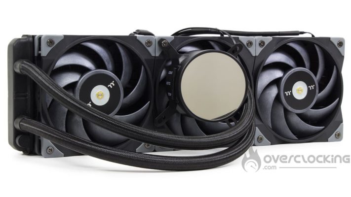

Le waterblock :

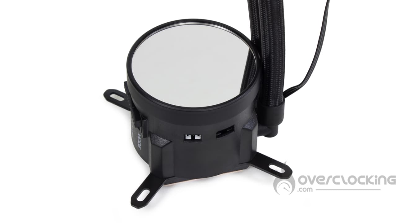

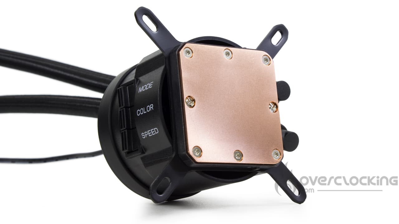

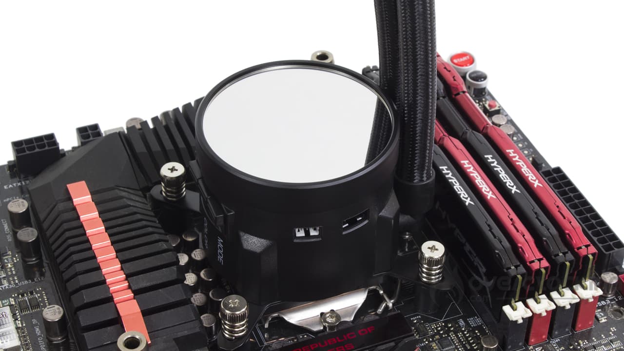

En ce qui concerne le bloc pompe du kit, on retrouve un ensemble assez classique. La marque mise donc sur une partie supérieure dotée d’une finition miroir lorsque le kit est éteint. Toutefois, c’est sous tensions que la magie opère puisque cette partie affiche le logo de la marque.

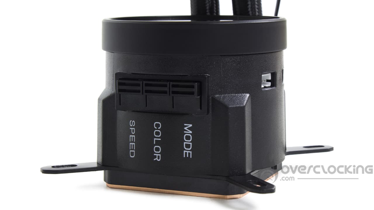

D’ailleurs, on remarque assez rapidement la particularité de cette série : les boutons physiques servant à la gestion de la partie éclairage. Ils sont situés sur le côté du waterblock et sont au nombre de trois : mode, color et speed. Inutile de vous décrire à quoi ils servent, leur nom est suffisamment évocateur.

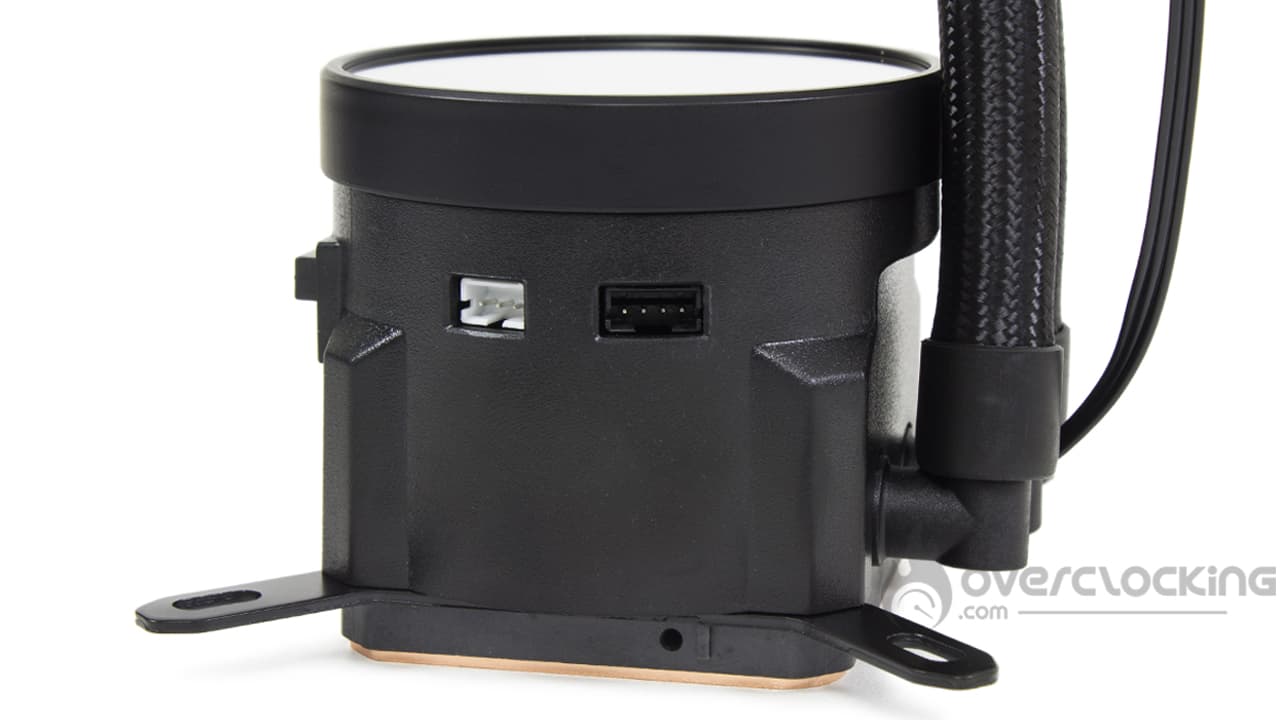

Sur le côté adjacent se trouve deux prises, une pour une alimentation SATA afin de profiter de l’éclairage « manuel ». Une autre pour bénéficier d’une gestion de l’aRGB via la carte mère. Vous l’aurez compris, ça sera soit l’un, soit l’autre.

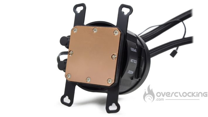

Au niveau de la base, nous avons le droit à une plaque froide profitant d’une construction en cuivre. La finition de cette dernière est irréprochable puisque l’on distingue à peine les traces d’usinage. À côté de ça, elle reste vissé au reste du bloc et il faudra composer avec six vis torx et deux « one-way ». D’ailleurs, puisque nous sommes au niveau de la base, sachez qu’elle affiche des dimensions de 55 mm x 55 mm, de quoi couvrir l’IHS de n’importe quel CPU « mainstream ».
Thermaltake Toughliquid 360 aRGB Sync pompe
Avant de parler de la compatibilité, petit mot rapide sur les dimensions de la pompe. Pour les trouver, nous avons dû mesurer nous même la pompe au mètre ruban, la marque ne les communiquant pas. Pour le coup, nous mesurons approximativement 71 (L) x 85 (P) x 65 (H) mm avec les embouts des tuyaux.

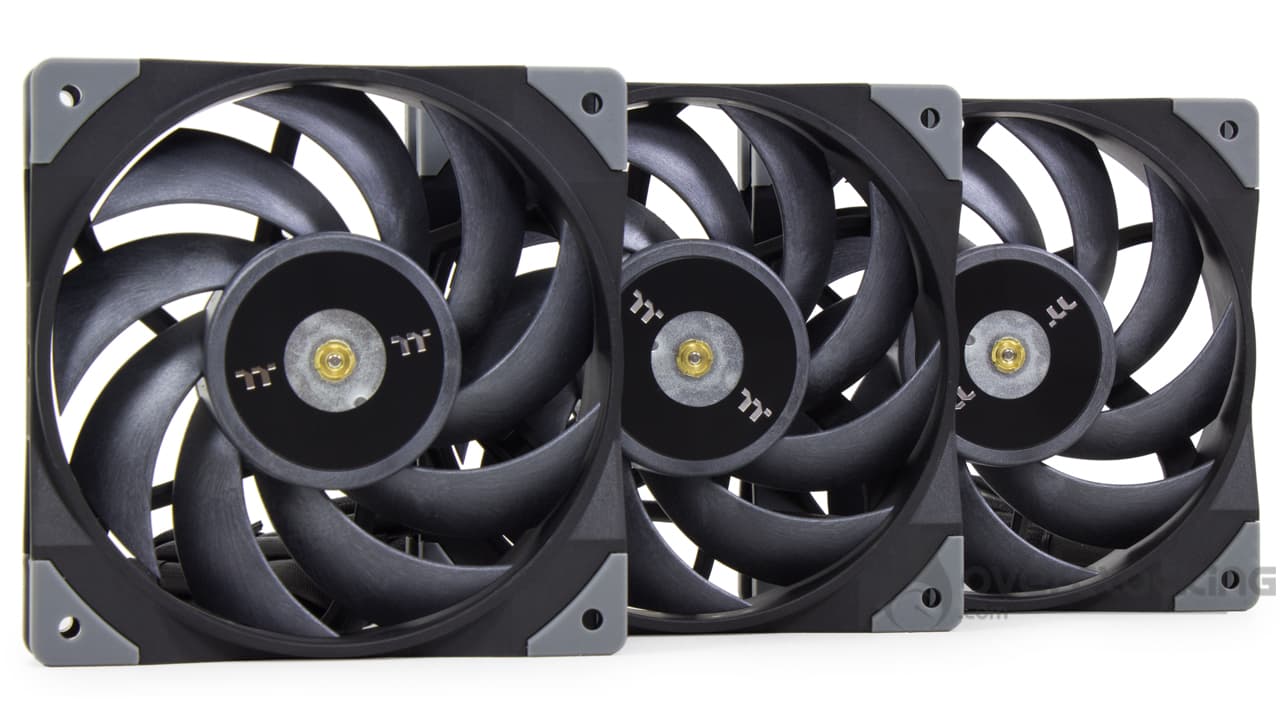

Les ventilateurs :
En matière de ventilation, nous retrouvons des moulins que nous connaissons bien, les ToughFan 12 en noir. Ce sont les mêmes ventilateurs qui équipent le ToughLiquid Ultra 240 où que celui que nous avons testé ici-même, mais en vert.
Thermaltake Toughliquid 360 aRGB Sync ventilateurs
Pour rappel, nous retrouvons ici un ventilateur d’excellente facture et cela se ressent une fois ne main puisqu’ils sont lourds et rigides ! D’ailleurs, on notera que le moyeu central est élargi par rapport à d’autres référence et qu’il est également renforcé. Forcément, il que le moteur soit bien stable puisque, de nouveau, les pâles passent très près du cadre.
Sinon, en parlant de pâles, ces dernières sont faites à base d’un polymère bien particulier à base de cristaux liquides (LCP). Elles sont au nombre de neuf et présente un profil assez fin ainsi qu’une forme plutôt courbé. Et côté cadre, on notera la présence de huit silentblocs en caoutchouc afin de réduire au maximum les vibrations. Pour l’alimentation, nous retrouvons un câble PWM doté d’une gaine plastique. En revanche, fidèle à ses habitudes, le câble est particulièrement long : 90 cm, pas facile pour le câblage.
Néanmoins, ce qui nous intéresse ici, ce sont les caractéristiques. À ce niveau, on peut compter sur un moulin fonctionnant de 500 tr/min à 2000 tr/mins. À plein régime, le flux d’air sera de 58,35 CFM et la pression statique de 2,41 mmH2O.

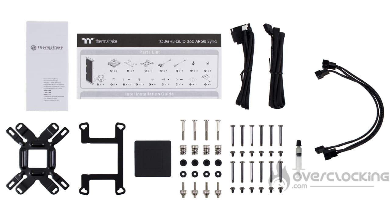

Le bundle :
Thermaltake Toughliquid 360 aRGB Sync bundle
Pour ce qui est des accessoires, nous retrouvons quelque chose de complet puisque la marque propose :
  • Un guide de garantie
  • Une notice de montage
  • Un câble d’alimentation SATA
  • Un câble pour le RGB de la pompe
  • Une backplate en acier multi-socket
  • Un bras de montage pour les plateforme AMD
  • Un patch carré à coller sur la backplate
  • La visserie nécessaire au montage
  • Un splitter pour trois ventilateurs
En soit la partie accessoire est suffisamment complète pour ne manquer de rien. Si on veut être tatillons, on pourrait réclamer un set de vis supplémentaire pour installer trois ventilateurs de plus pour des configuration push/pull.
Grosso modo :
Grosso modo, on retrouve un kit Thermaltake plutôt classique avec une partie accessoire complète qui ne manquera, fondamentalement de rien. Comme bien souvent, notre critique se portera sur l’aspect globale du radiateur qui trop basique pour un AIO facturé entre 124 € et 183 €.

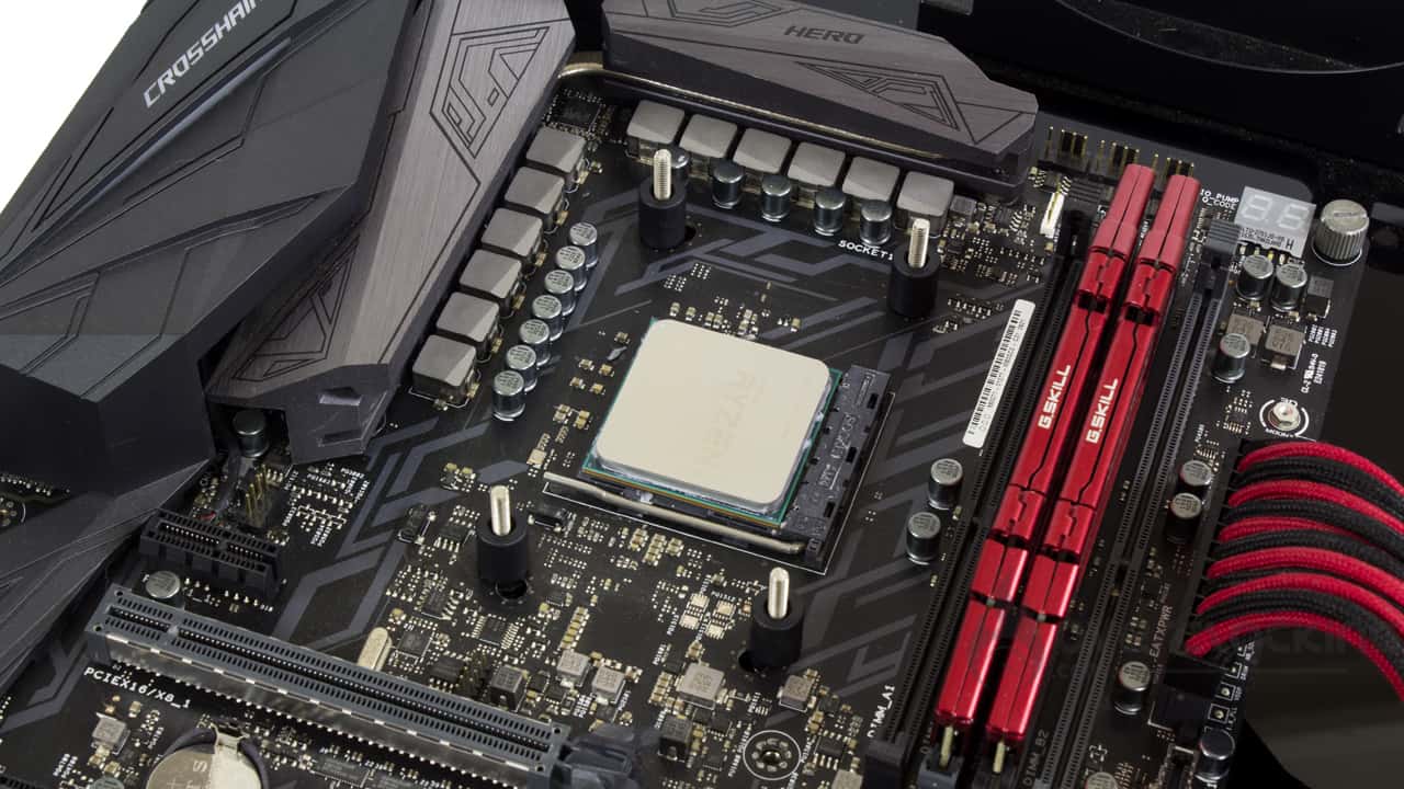

Pour la partie installation, pas besoin d’avoir conservé sa backplate d’origine sur sa carte mère AMD puisque Thermaltake fournit la sienne. Bonne nouvelle pour ceux qui l’auraient égaré.

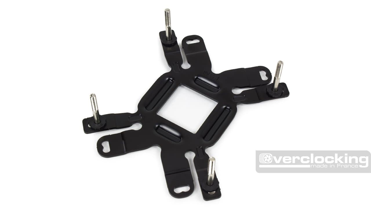

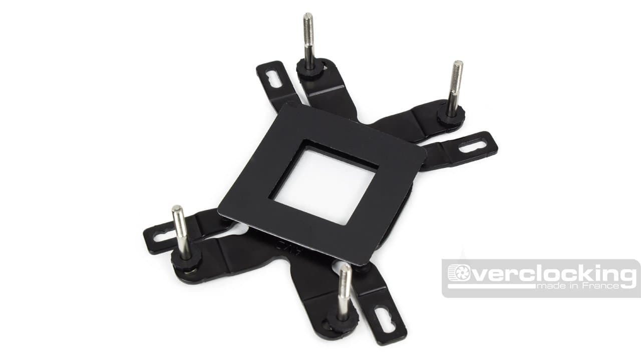

Préparation de la backplate :
Avant de toucher à quoi que ce soit, la première étape du montage consistera à préparer la backplate pour qu’elle corresponde à votre carte mère. Pour cela, on fera attention au sens de cette dernière, puis on enfilera les vis que l’on maintiendra en place avec de petite rondelles en plastique. Enfin, côté AMD, on n’oubliera pas de coller le petit stickers sur la backplate.
Préparation de la pompe :
Thermaltake Toughliquid 360 ARGB Sync
Si vous avez une carte Intel, vous pouvez déjà passer à la suite, sinon, sur une carte AMD, il faudra changer les pattes de fixation. Avant d’insérer les bonnes, il faudra retirer celles en Intel par défaut et rien de plus simple. Ces dernières étant montées sur glissière, il suffit de pousser les pattes latéralement pour les retirer et installer les nouvelles.
Montage de la pompe :

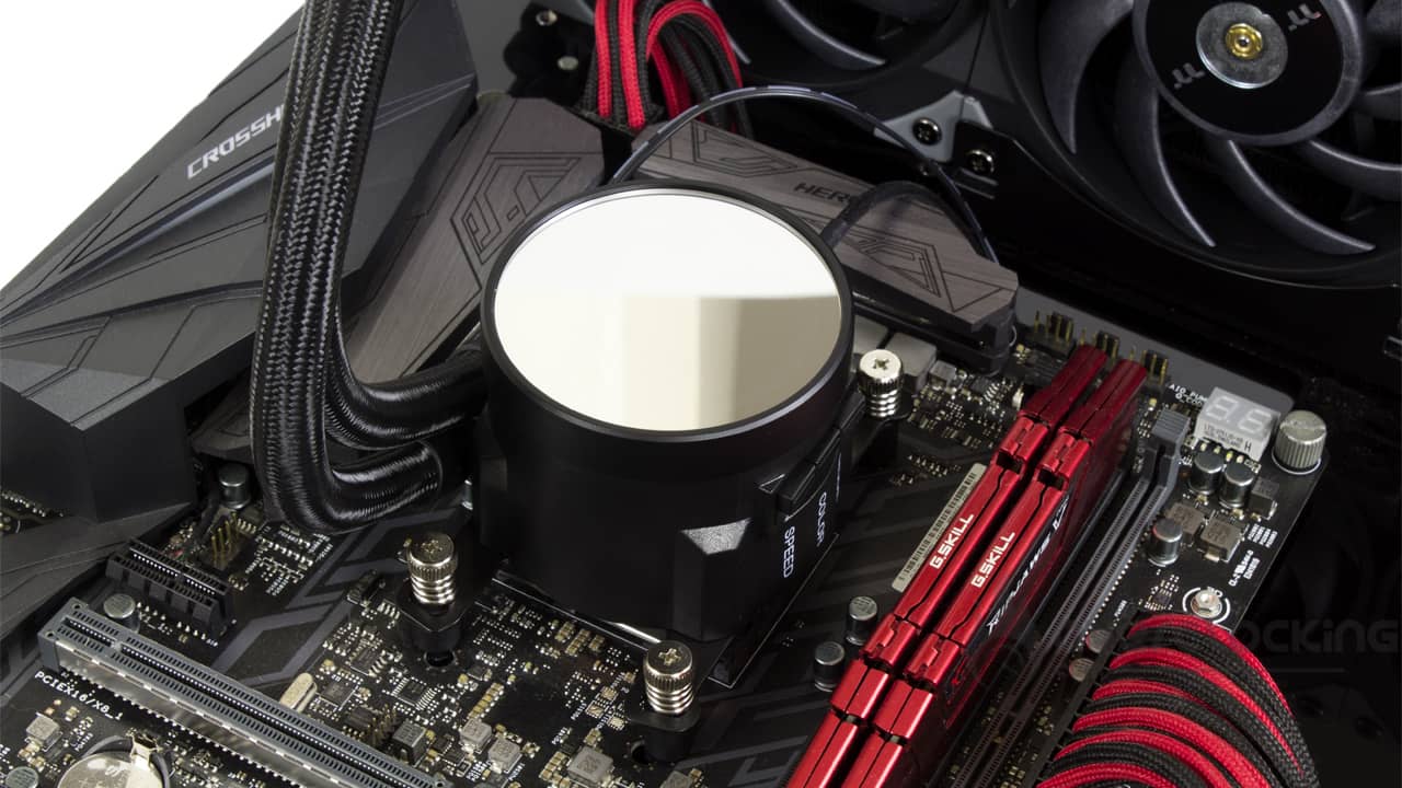

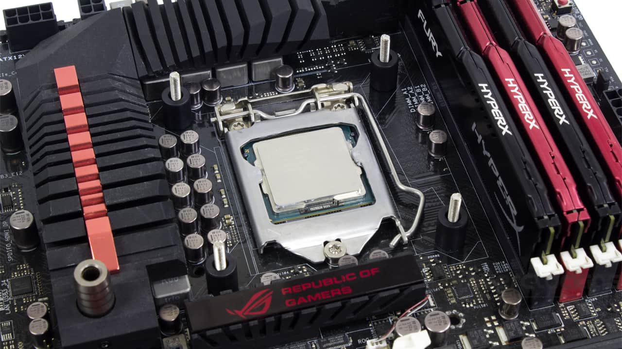

Il ne reste plus qu’à passer à l’étape de montage de la pompe et pour cela, il faut mettre la backplate au dos de votre carte mère. Une fois fait, on sécurise le tout avec des entretoise en plastique noir. Attention au sens, le but étant de sentir une légère résistance lorsqu’on les insère autour des vis.
On enchaîne en déposant une petite quantité de pâte thermique sur le processeur puis on dispose la pompe dessus. L’ultime étape consistera à la visser à la carte mère via quatre vis à ressorts.
Thermaltake Toughliquid 360 aRGB Sync RGBOn terminera par brancher la pompe via une prise 3 broches sur le header AIO_PUMP. Maintenant, pour l’éclairage, soit vous passez par la pompe et les boutons, soit par la carte mère en branchant les câbles correspondant.

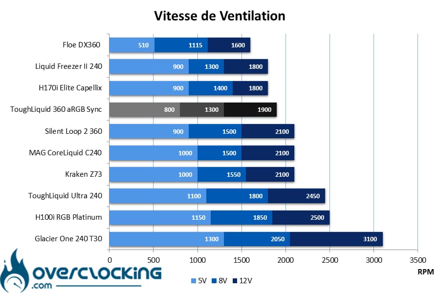

Vitesse de ventilation :
On attaque donc notre série de relevés de températures. Ici, on repart à zéro. Précisons tout de même les vitesses de ventilation enregistrées lors de nos relevés (pour 12V, 8V, 5V) :
Thermaltake ToughLiquid 360 aRGB Sync Vitesses
Comme à notre habitude, nous commençons d’abord par nous intéresser à la vitesse de fonctionnement des ventilateurs. Et premier constat, même la ventilation de ce ToughLiquid 360 aRGB Sync est similaire à celle de son homologue Ultra, on constate que les vitesses sont radicalement différentes. Les ventilateurs du modèle Ultra tournent en moyen 500 tr/min plus vite en 12V et 8V. Idem à basse vitesse où ils sont plus véloce.
En soit, les trois ToughFan fournis avec notre kit figurent parmi les ventilateurs les plus lents de notre sélection.

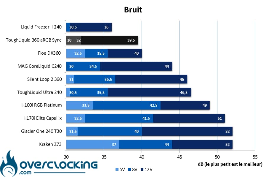

Bruit :
Thermaltake ToughLiquid 360 aRGB Sync Bruit
Et forcément, cela a des conséquences positives sur le bruit puisque notre kit puisqu’à plein régime, il s’agit de l’AIO en 360 mm le plus silencieux du comparatif avec ses 39 dB. Et dès qu’on les régule, les ventilateurs deviennent immédiatement silencieux au point de ne plus être audibles à bas régime.
Le seul modèle qui fait de la résistance, c’est le Liquid Freezer II 240.[nextpage title= »Températures »]

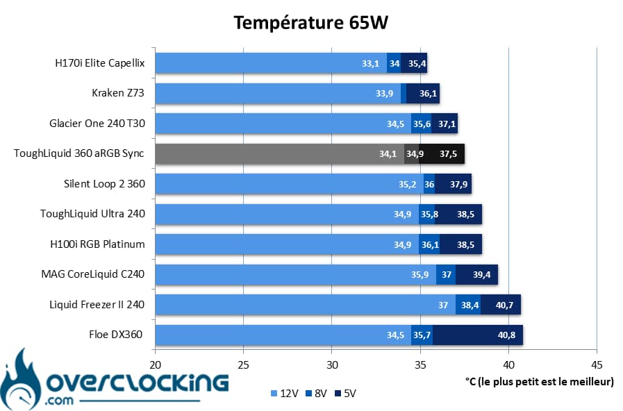

Processeur à 65W :
Malgré un profil 65W plus violent, ce dernier représente toujours la phase la moins stressante de ce protocole. Elle permet de mettre en avant les performances obtenues avec des dissipateurs compacts/entrées de gamme. Ces résultats sont simplement présents à titre indicatif pour les dissipateurs les plus imposants (AIO, gros ventirad dual tower, etc.).
Thermaltake ToughLiquid 360 aRGB Sync températures 65W
Au niveau des températures sur notre profil en 65W, on remarque que le kit de Thermaltake s’en sort plutôt bien. Effectivement, il rivale avec le Floe DX360 sur ses régimes de ventilation les plus importants. Rappelons également que les deux kits n’exploitent pas la même base.
En revanche, à basse vitesse, les températures remontent assez rapidement. Ainsi, il se place entre le Glacier One 240 T30 de Phanteks et le Silent Loop 2 360 de be quiet!.

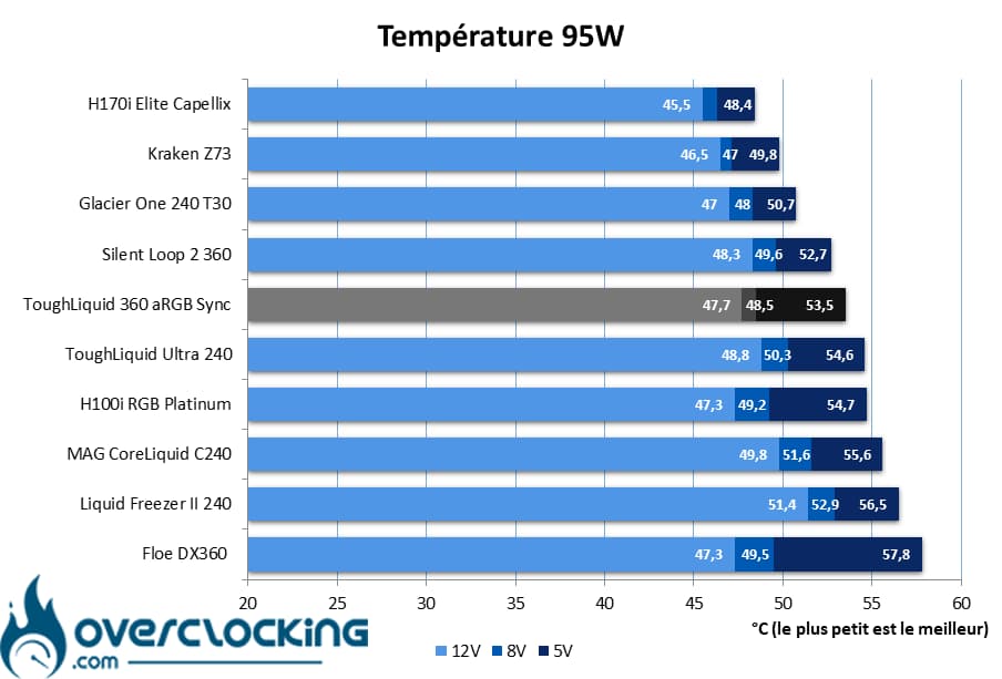

Processeur à 95W :
Ici, notre CPU tournera à 3.90 GHz constamment et sur tous ses cœurs. Nous appliquons un VCore de 1.375V pour obtenir une consommation de 95W environ. Pour simplifier la lecture du graphique, il se peut que nous ayons arrondi certaines valeurs à l’entier près.
Thermaltake ToughLiquid 360 aRGB Sync températures 95W
En 95W, avec la hausse de la température de notre CPU, notre kit du jour se place derrière le Silent Loop 2 de be quiet!… Tandis que notre exemplaire continue d’obtenir des températures similaire au Floe DX360 dans ses régimes les plus élevés.

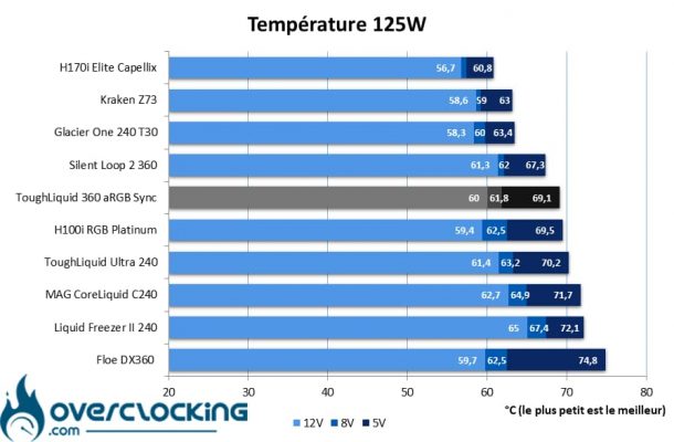

Processeur à 125W :
Enfin, nous terminons avec notre profil 125W. Ici le dégagement thermique est plus important, voyons comment s’en sortent nos coolings !
Thermaltake ToughLiquid 360 aRGB Sync températures 125W
En 125W, de nouveau nous avons le droit à un AIO très capable lorsque sa ventilation fonctionne à haute vitesse ainsi qu’à mi-régime. Cependant, dès qu’elle fonctionne à 800 tr/mins, les températures remontent de manière assez significative. En l’état, un kit en 240 mm pourvu de ventilateurs assez énervés parvient à faire aussi bien. On pense notamment au Corsair H100i RGB Platinum.

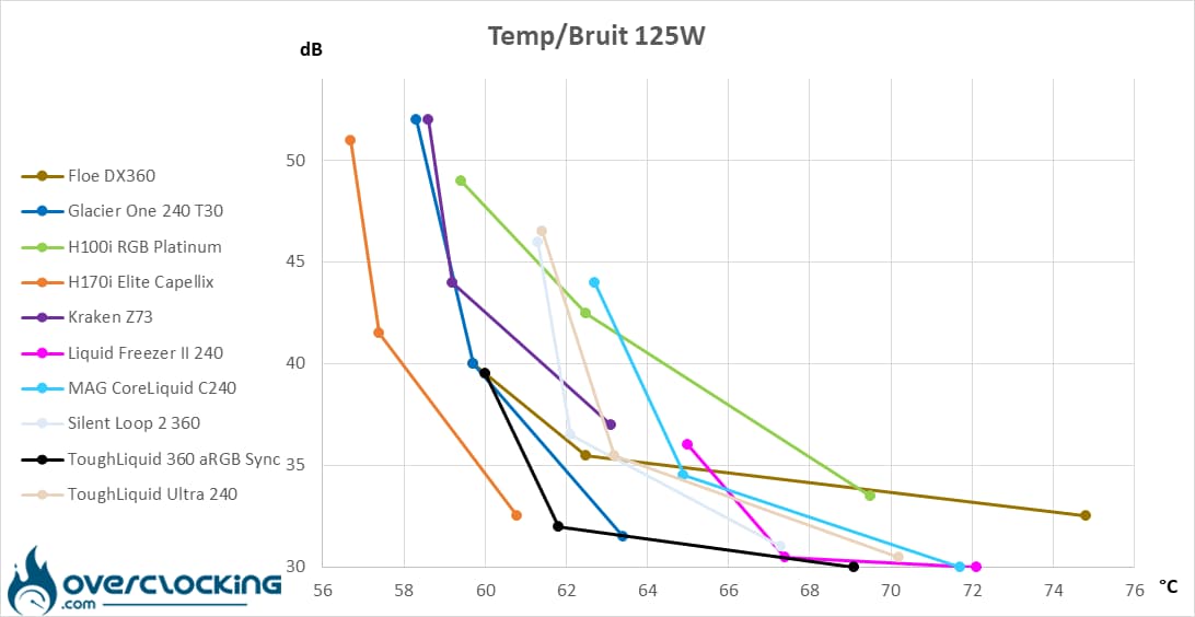

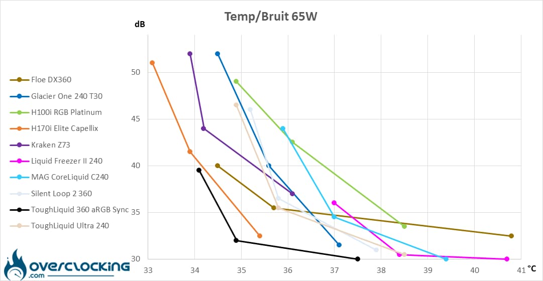

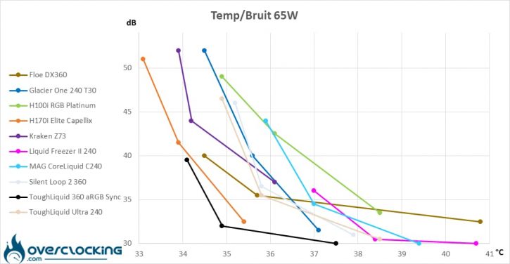

Thermaltake ToughLiquid 360 aRGB Sync températures/bruit 65W
Très clairement, le ratio températures/bruit proposé par cet AIO est très agressif. Comme on peut le voir, le kit de Thermaltake parvient à se placer devant un Kraken Z73 de chez NZXT de manière très prononcée. Néanmoins, le 65W est un profil très peu stressant, voyons avec le 95W.
Thermaltake ToughLiquid 360 aRGB Sync températures/bruit 95W
En 95W, les choses se compliquent puisque la concurrence revient à l’assaut… On pense surtout au Glacier One 240 T30 sur ses vitesses les moins élevées. Néanmoins, notre kit du jour se distingue assez nettement grâce à son faible bruit, bien qu’il s’écrase à bas régime. Peut-être le faire fonctionner plus vite ne serait pas une mauvaise chose.
Thermaltake ToughLiquid 360 aRGB Sync températures/bruit 125W
En 125W, on retrouve un constat assez similaire qu’en 95W, à savoir, une ventilation qui mériterait de fonctionner un peu plus vite à bas régime. Malgré tout, le ToughLiquid 360 aRGB Sync se distingue assez nettement des autres kits de la marque : Floe DX 360 et ToughLiquid Ultra 240.
