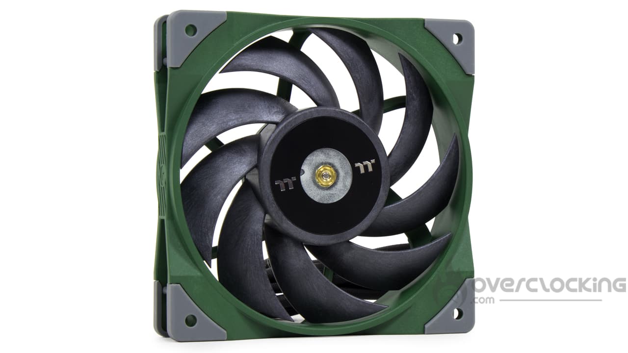

Avec ce ventilateur, la marque Thermaltake nous propose un moulin assez original de par sa couleur verte. De plus, ce vert n’est clairement pas inconnu puisqu’il était utilisé comme peinture sur les voitures de course, britannique principalement. Le premier modèle qui me vient en tête c’est la Bentley Speed 8. Est-ce là un hommage de la part de Thermaltake vis-à-vis des autos anglaise ? Aucune idée.

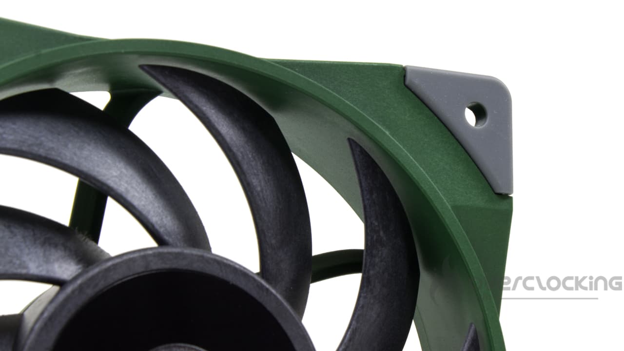

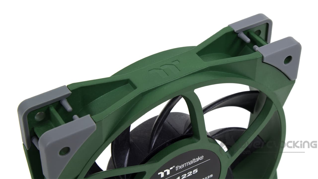

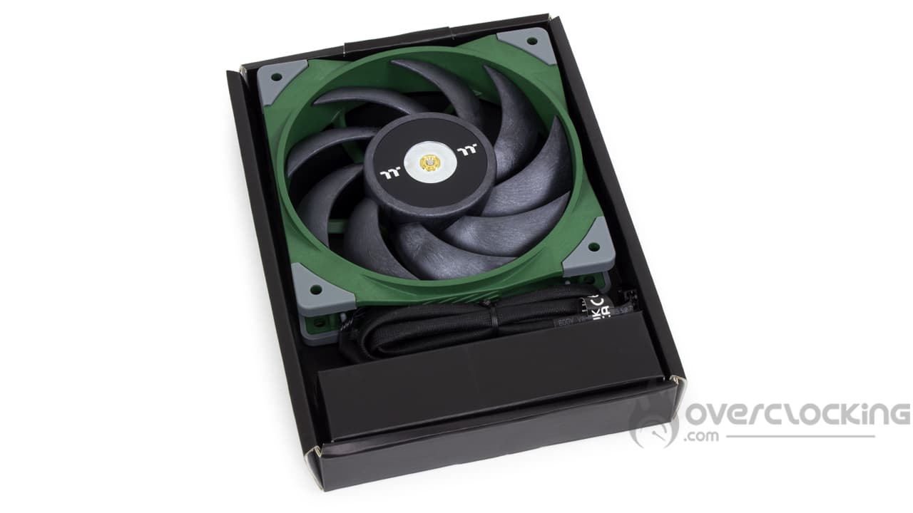

Le ventilateur en lui-même débarque dans un format bien connu du monde PC puisqu’il est question d’une référence en 120 mm. Concernant son épaisseur, avec ses silentblocs gris, il affiche 26 mm, soit quelque chose d’assez standard. Disons qu’on ne monte pas à 29 mm comme pour le FrostBlade 120 signé Acer. Sinon, le cadre, de couleur verte (d’où son nom), est vraiment rigide.

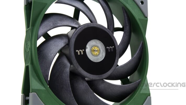

Autrement, nous pouvons compter sur un imposant moyeu central qui a été renforcé (on peut voir le centre en acier). Si cela a été fait, c’est pour améliorer la stabilité et la durabilité du moulin. Il faut dire que de la stabilité il en faut, puisque les pales passent très près du cadre. Et en parlant de pale, celles-ci sont au nombre de neuf et affichent un profil étiré. Pour finir, on retiendra leur matériau de construction à base de LCP (Liquid Crystal Polymer).
Bref, il nous rappel sans difficulté le fameux NF-A12x25 de Noctua.

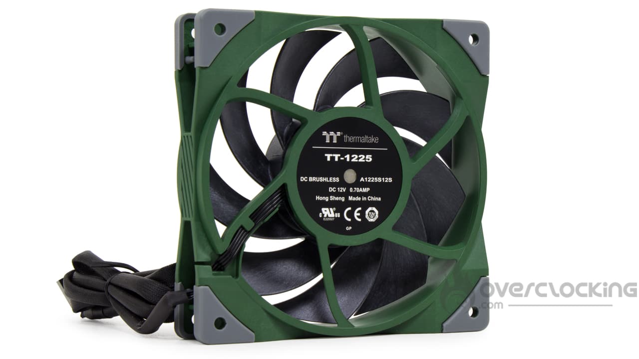

Ce modèle étant dépourvu de système d’éclairage RGB, cela facilite la connectique. Pour le coup, Thermaltake opte pour un unique connecteur d’alimentation PWM à quatre broches. Le câble est particulièrement long puisqu’il mesure 90 cm de longueur ce qui peut vite devenir compliqué à gérer si on dispose de plusieurs ventilateurs dans son boîtier. Surtout qu’il faudra composer avec une épaisse gaine noire avec un effet caoutchouté. Bref, même conclusion que pour le Pure 12 aRGB : c’est un peu trop long.

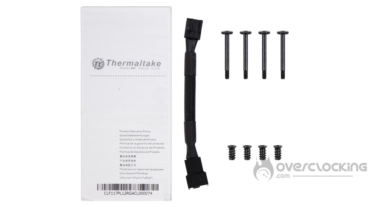

Le bundle :
La partie accessoire de ce ToughFan 120 Racing Green complète puisque l’on y retrouve :
- Une notice d’installation
- Un adaptateur L.N.C
- Quatre vis pour un montage sur radiateur
- Quatre vis pour un montage sur boîtier
Dans l’absolu, la boîte du ventilateur ne contiendra pas énormément d’éléments, cependant, c’est bien assez suffisant. On retrouve de quoi réduire la vitesse du ventilateur sans devoir allez dans le bios ou encore le nécessaire pour un montage sur radiateur. Attention cependant, suivant le modèle utilisé, le pas de la visserie et du radiateur pourraient ne pas correspondre.
