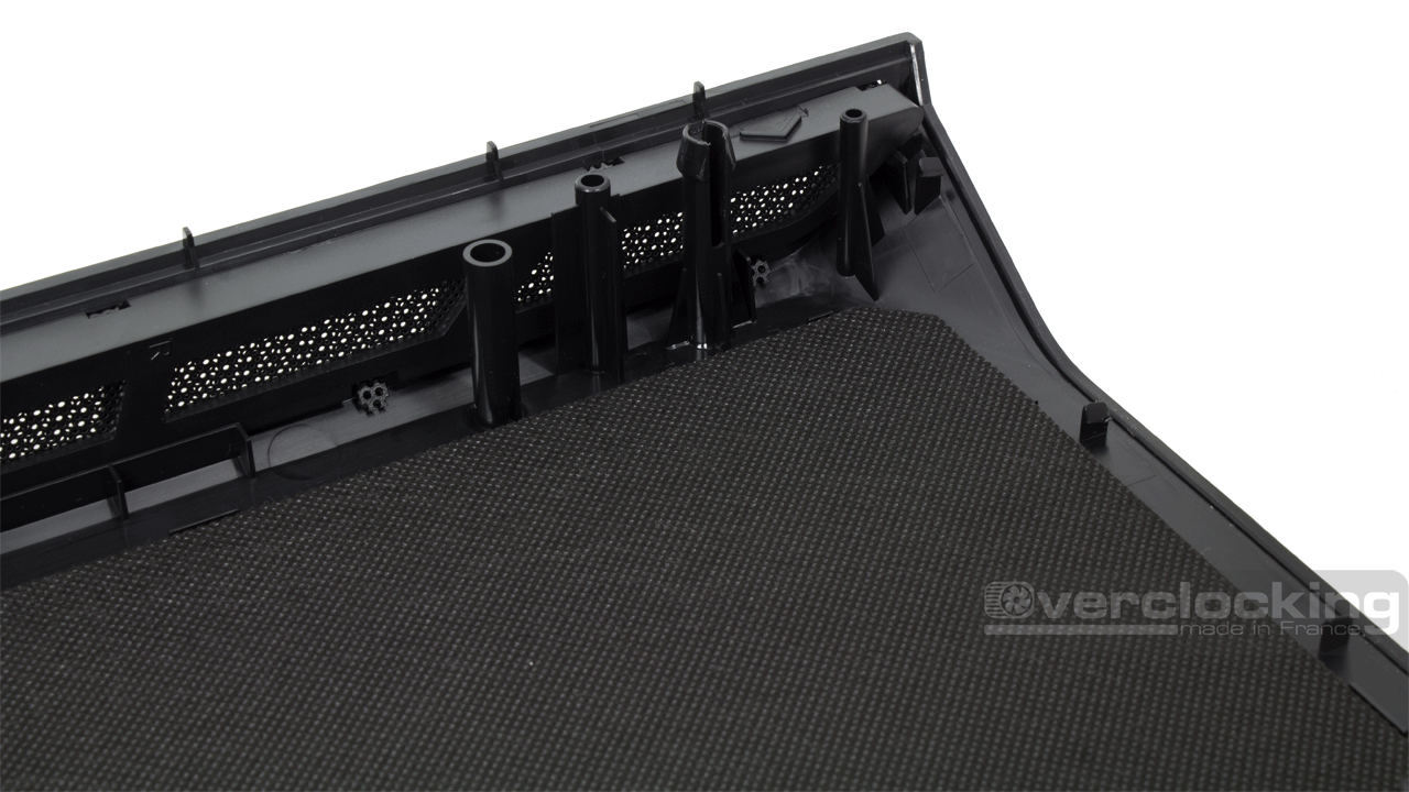

Cela étant, le Pure Base 500 a la particularité d’offrir une isolation phonique sur tous ses panneaux. L’isolant se retrouve sur la façade, le top d’origine ainsi que sur le panneau en acier.

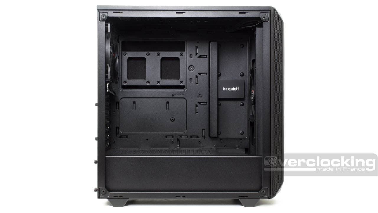

L’intérieur de ce Pure Base 500 ressemble à celui de 99.9999999% (ce chiffre n’est pas à prendre au sérieux) des boîtiers du marché. Effectivement, nous avons un emplacement de carte mère situé dans le haut tandis que l’alimentation prendra place sous le cache en contre-bas.
En parlant de carte mère et d’emplacement, ce modèle affiche une compatibilité avec les cartes ATX, micro-ATX et mini-ITX.

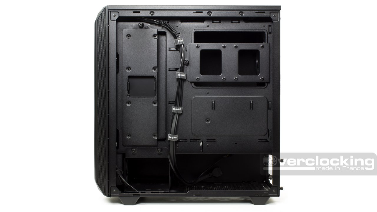

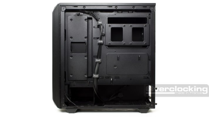

Toutefois, ce modèle affiche un certain nombre de passages de câbles qui sont les bienvenus. On aura une large ouverture sur la droite de la carte mère. Dans le haut, ce sont deux ouvertures qui sont présentes tandis qu’on en retrouve trois au niveau du cache alimentation. C’est toujours deux de plus que le S500 TG de Thermaltake !
Bien entendu, la majorité des emplacements de stockage seront masqués. Ainsi, les disques durs prendront place sous le cache alimentation et une partie des SSD reposeront derrière le plateau de la carte mère. L’autre partie sera bien mise en avant via une platine dédiée.
Avant de passer au stockage, petit mot concernant la compatibilité avec les alimentations et les cartes graphiques. A priori, il ne devrait pas y avoir de soucis à l’intérieur de ce Pure Base 500. A moins d’avoir une carte graphique de plus de 369 mm de long et une alim de plus de 258 mm (cage HDD retirée et sans ventilateur dans le bas), ça devrait aller !

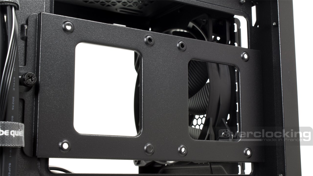

Ce Pure Base 500 met davantage l’accent sur le stockage 2.5″ que sur le 3.5″. Effectivement, on retrouve quatre emplacements 2.5″, deux sont sur une platine placée au niveau du large accès backplate. Les deux derniers se situent à droite de la carte mère et seront bien visibles une fois les unités en place.

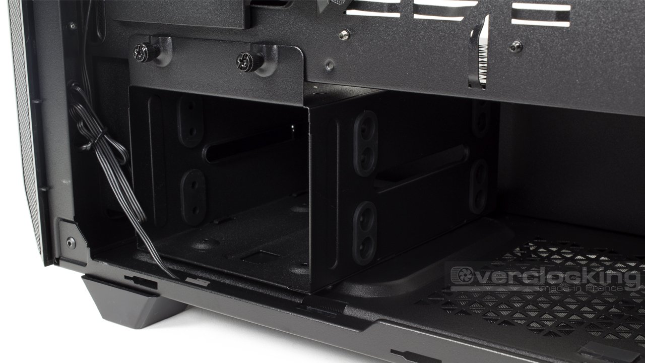

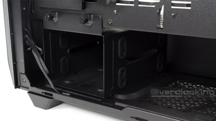

Concernant les disques durs, ceux-ci prendront place dans une cage de deux emplacements dénuée de panier. Dans le fond, le système s’apparente à celui du H510 Elite de NZXT, mais ici, on a des éléments anti-vibrations.
be quiet! Pure Base 500
Le moins que l’on puisse dire, c’est que l’alimentation reposera confortablement dans son logement. be quiet! a tout prévu pour puisque l’on a des patins en caoutchouc sur la base du boîtier. Idem, le pourtour arrière est moussé. Voici quelque chose que l’on n’a pas vu depuis un petit moment. La dernière fois, c’était avec le Silent Base 601 il y a presque un an.

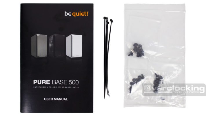

Le bundle :
La partie bundle repose quant à elle dans une petite boîte en carton. Dans les faits, avec son Pure Base 500, be quiet! fournit :

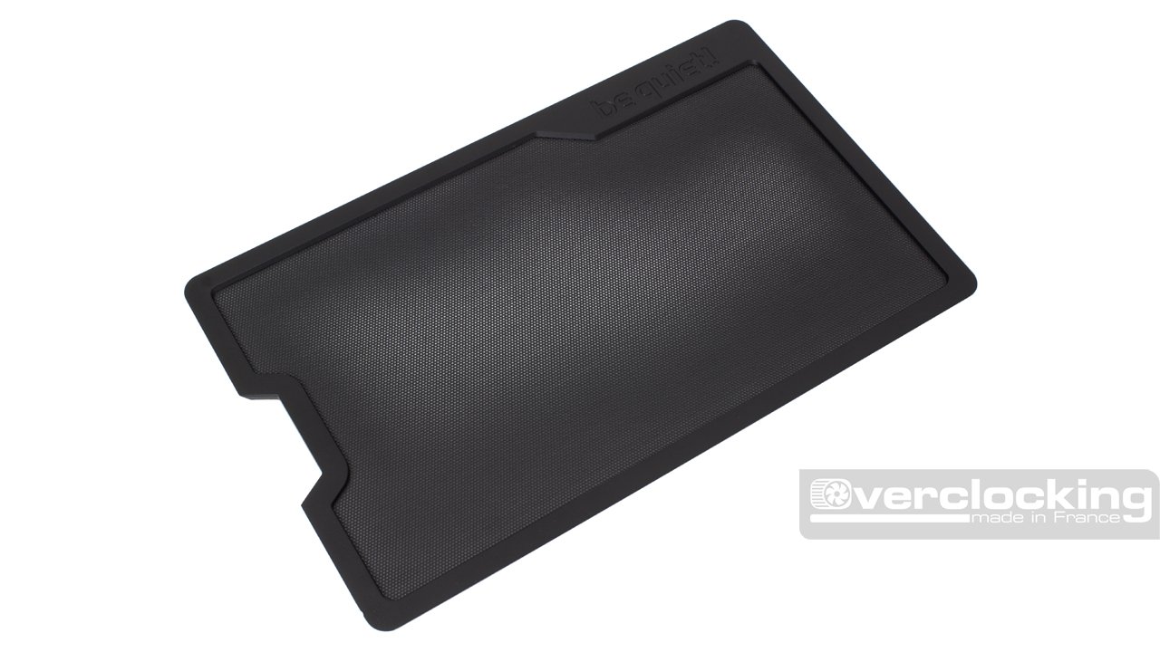

  • Un filtre magnétique pour le dessus du boîtier
  • Une notice de montage
  • Six colliers nylon
  • Un sachet contenant la visserie
Bref, pas de quoi s’étendre sur le sujet, le bundle va clairement à l’essentiel et la marque ne propose pas de rab. On apprécie toutefois la présence du filtre supérieur facilitant l’apport/l’extraction supplémentaire en air frais.

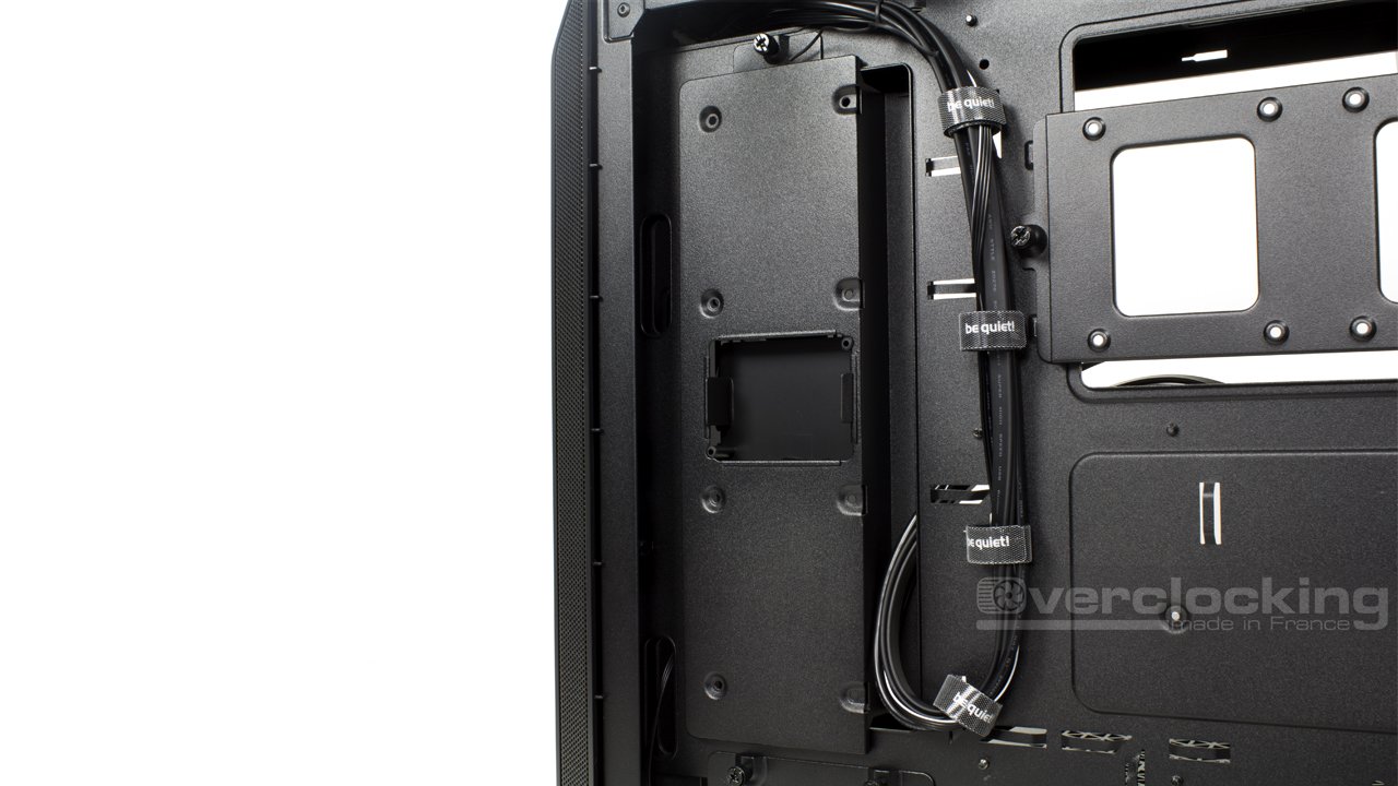

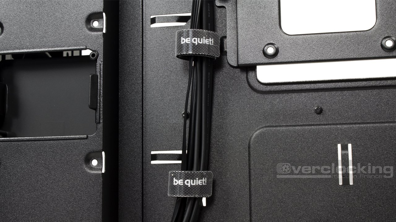

En bundle la marque propose des colliers en nylon, sachez toutefois que ces derniers sont complétés par des bandes velcros. Ces dernières sont au nombre de quatre et sont disposées le long de l’emplacement de la carte mère. Heureusement, si l’envie nous prend, on pourra les déplacer et les positionner comme bon nous semble. Une bonne initiative.
Nous vous le disions en début de page, mais on insiste, le boîtier propose une isolation phonique sur l’ensemble de ses panneaux. Cela concerne la façade, le top présent de base ainsi que le panneau plein en acier.

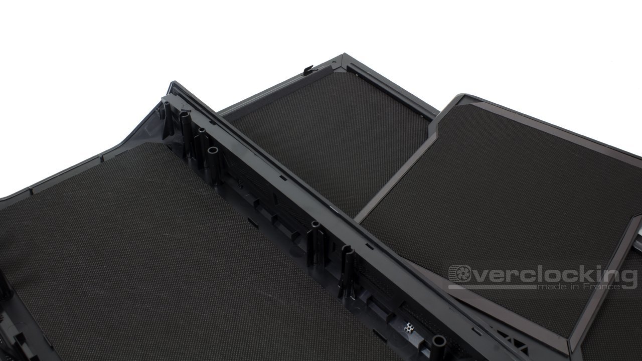

On termine par un petit mot sur la filtration. Si le dessus et l’alimentation sont filtrés, on se posait des questions quant aux ouvertures en façade. Et bien bonne nouvelle puisqu’au niveau des ouïes d’aération, on retrouve de petits filtres clipsés dans le plastique. Le .gif ci-dessus montre bien le fonctionnement.
