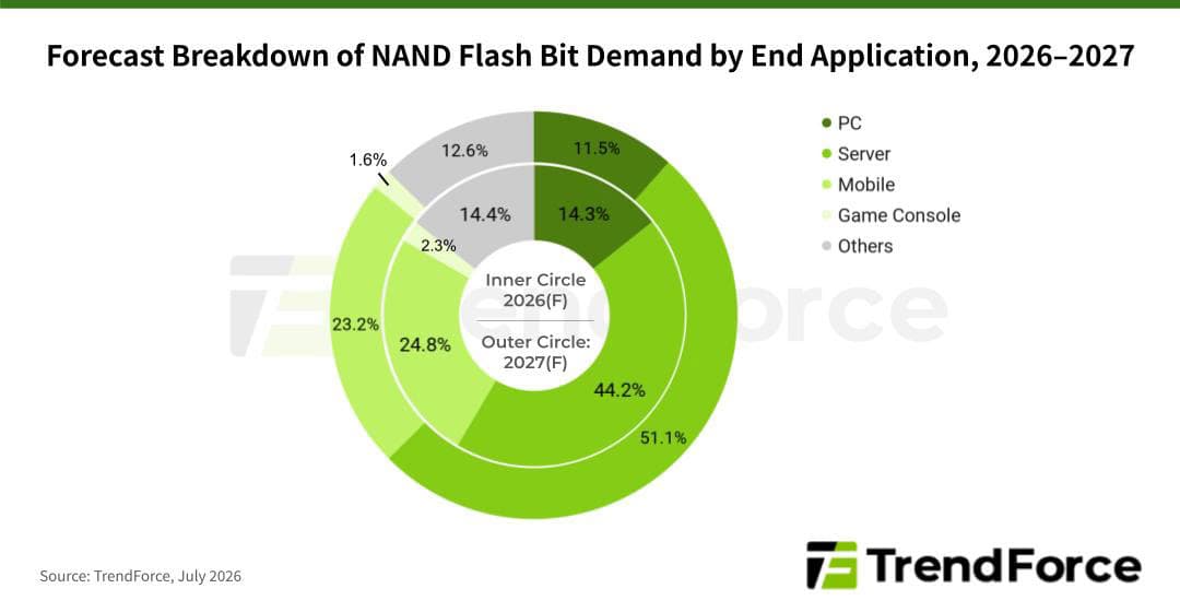

Avant toute chose, précisons que la détente autour des prix semble avant tout concerner la mémoire NAND Flash. Pour rappel, il s’agit du type de mémoire utilisée dans les SSD ainsi que dans les clés USB par exemple. Donc, du côté des kits RAM, la situation devrait donc rester inchangée, certaines analyses, comme celles du patron d’ADATA, indiquent que pour la RAM, les tensions pourraient perdurer encore 10 ans, à voir.
Dans tous les cas, il se murmure que l’offre autour de ce type de mémoire devrait s’enrichir à mesure que les producteurs améliorent leur rendement. Cela passera par la migration vers des procédés de gravure plus avancés ce qui, in fine, améliorera les capacités de production. On apprend que les producteurs coréens (Samsung et Sk Hynix), Américains (Micron) et chinois (YMTC et CXMT) sont également en train d’étendre leurs lignes de production, double effet kiss cool ici.
Mais pas d’effondrement des prix ?
NAND Flash
Si les tensions sur ce secteur sont attendues pour diminuer, il ne faut pas s’attendre à un effondrement brutal des prix. Au contraire, les prix devraient diminuer progressivement à mesure que la mémoire arrivera sur le marché. Ceci est attendu pour avoir lieu durant le second semestre de l’année 2027.
Bien entendu, le secteur des serveurs est attendu comme étant très consommateur avec des parts attendues à progresser l’année prochaine : 51,1% contre 44,2% cette année. En opposition, le marché PC devrait se contracter en passant de 14,3% à 11,5%, idem pour le mobile (24,8% contre 23,2%). Bref, en 2027, le marché serveur est attendu comme étant le plus gros consommateur de mémoire !

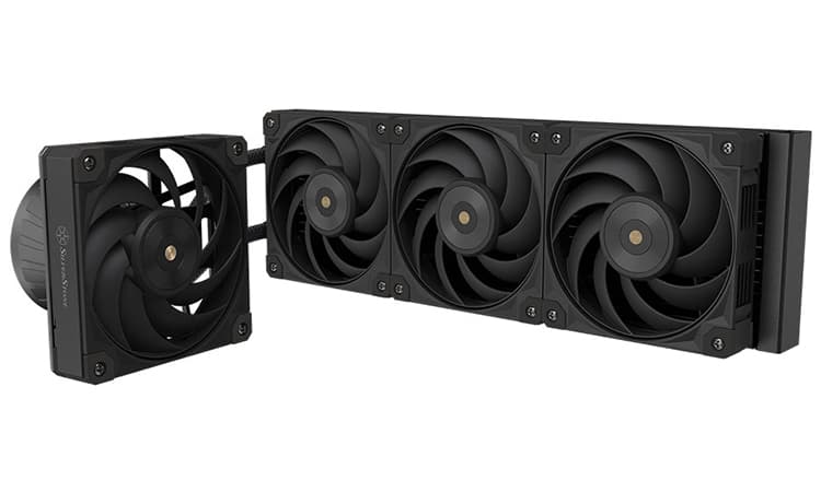

Frost Knight S360 Pro : un gros ventilateurs de pompe !
La marque Silverstone annonce un nouveau kit watercooling tout-en-un, le Frost Knight S360 Pro lequel dispose d’un ventilateur de pompe conséquent. En effet, il est question d’un moulin de 120 mm qui contraste énormément avec les moulins que l’on retrouve habituellement sur les pompes d’AIO. L’objectif étant de refroidir efficacement les éléments situés autour du socket comme les étages d’alimentation de la carte mère ou encore la RAM.
Frost Knight S360 Pro : un ventilateur de pompe en 120 mm !
Un look pro pour un kit grand public ?
Silverstone Frost Knight s360 Pro
Avec cet AIO, la marque Silverstone propose donc un kit se destinant aux plateformes grand public. Effectivement, sa compatibilité des sockets met en avant un support des plateformes LGA-1851/1700/1200/115x et AM4/AM5 en AMD. Par ailleurs, l’AIO propose un design discret, tout en noir, sans éclairage aRGB. Au centre des ventilateurs, nous distinguons également leur axe de roulement en laiton.
Dans tous les cas, nous avons affaire à un kit dont le radiateur est en 360 mm. Ce dernier bénéficie d’une construction en aluminium d’un côté. De l’autre, l’épaisseur est tout à fait standard : 27 mm. Mais sur cet ensemble, nous retrouvons trois ventilateurs de 120 mm fonctionnant jusqu’à 3000 tr/min. À pleine vitesse, ces derniers génèreront un flux d’air conséquent : 85,99 CFM ainsi qu’une pression statique importante de 4,96 mmH2O. On sera toutefois vigilant sur les nuisances sonores qui s’annoncent importantes !
Pour finir, la pompe demeure imposante avec ses dimensions de 122 x 120 mm, le tout, avec une hauteur de 79 mm. Au niveau de la vitesse, elle fonctionne de 800 à 3300 tr/min tandis que le ventilateur supérieur qu’elle embarque propose des caractéristiques similaires à ceux montés sur le radiateur. Oui, les éléments autour du socket seront efficacement refroidis, mais à quel prix ?
Pas encore de prix :
[affilizz-publication id=”lsm5un5″]
Évidemment, Silverstone n’a pas encore annoncé de prix de vente pour son kit et il y a fort à parier que ce dernier sera connu au moment de la commercialisation.
Par ici la fiche produit de Silerstone !

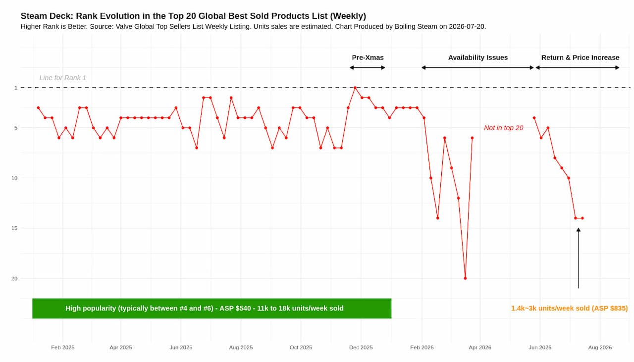

Steam Deck ventesComme on peut le voir, les ventes de la console ont traversé plusieurs phases avec une période fastueuse autour de la période de Noël suivie par des problèmes de disponibilité peu de temps après. Par ailleurs, c’est depuis le retour en stock et la hausse de 35% de son prix de vente que les ventes ont bien dégonflé. Il faut dire que passer de 569 € à 779 € pour la version 512 Go, cela représente un surcoût que beaucoup ne peuvent pas ou ne veulent pas assumer.
Dans ses estimations, The Boiling Steam indique que la machine est passée de la 5e à la 14e place du classement des meilleures ventes de la plateforme. Cela représenterait une baisse des ventes de l’ordre de 82% en passant de 11 000 à 18 000 à environ 1 400 à 3 000 unités récemment. Forcément, le chiffre d’affaires généré par cette machine est en berne et Valve enregistrerait une baisse de 82% de ce dernier.
Une console en fin de cycle commercial ?
[affilizz-publication id=”rvuzwsg”]
Néanmoins, le média estime également que la console serait en fin de vie commerciale. Ainsi, même si les produits concurrents (Rog Ally X ou MSI Claw) voyaient leur prix de vente monter ou si le Deck voyait son prix baisser, la demande pourrait rester relativement basse. En effet, les fans sont en train de réclamer une nouvelle version de la console, chose que Valve leur refuse pour l’instant. L’entreprise, si elle devait proposer une seconde génération de console, voudrait offrir une amélioration notable au niveau matériel et autonomie.

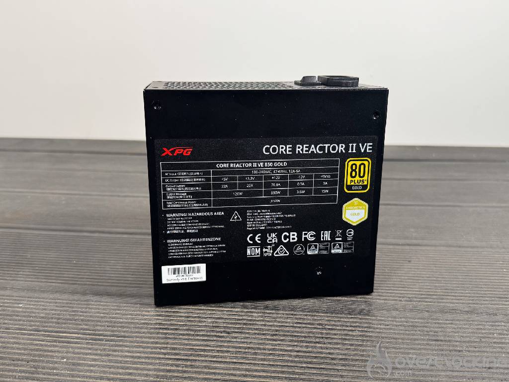

Test : XPG Core Reactor II VE 850W
Si vous avez déjà monté un PC, vous connaissez sûrement ADATA pour ses composants de stockage et de mémoire. Bien implantée dans l’univers du PC, l’entreprise élargit pourtant, depuis quelques années, son catalogue. C’est au travers de sa marque XPG que nous découvrons ce bloc d’alimentation XPG Core Reactor II VE 850W.
Mais l’entreprise ne s’arrête pas là et propose aujourd’hui une large gamme de produits, incluant évidemment des SSD, de la mémoire, mais aussi des boîtiers, des systèmes de refroidissement et des alimentations. Des composants, qui sont tous conçus pour répondre aux exigences de qualité nécessaire pour s’intégrer à des configurations haut de gamme. XPG Core Reactor II VE 850W
Destinés initialement aux marchés asiatiques, ces produits commencent à être disponibles en France et en Europe depuis quelques mois.
Si la réputation d’Adata n’est plus à faire sur les ram et ssd, comment devons-nous considérer leurs autres produits de cette gamme XPG ? Pour répondre à cette question, nous avons reçu une de leurs alimentations. D’une puissance de 850W, elle correspond pleinement au cœur de marché pour une machine moyenne. Cependant, c’est justement le segment sur lequel la concurrence est rude.
Si ce bloc d’alim est une découverte chez nous, il ne vient cependant pas de nulle part. La série Core Reactor est déjà un succès commercial chez XPG et la marque a souhaité renouveler son offre avec la série Core Reactor II VE. Des alimentations qui visent à proposer les fonctionnalités essentielles d’un modèle haut de gamme tout en conservant un tarif compétitif. D’où la nomination VE dans leur nom pour “Value Edition”. Compatible avec les dernières normes ATX 3.1 et PCIe 5.1, elle entend donc répondre largement aux besoins des configurations modernes sans faire de compromis. Cette version de 850 W bénéficie également d’une certification 80 PLUS Gold, d’une conception entièrement modulaire ainsi que d’un connecteur 12V-2×6. Une architecture moderne, avec un ventilateur équipé d’un roulement à fluide hydrodynamique (FDB) ainsi que de nombreuses protections électroniques destinées à garantir un fonctionnement fiable sur le long terme.
Si tout cela s’annonce prometteur et il est temps de passer au test de cette XPG Core Reactor II VE 850W !

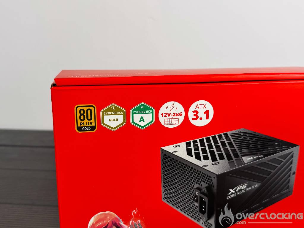

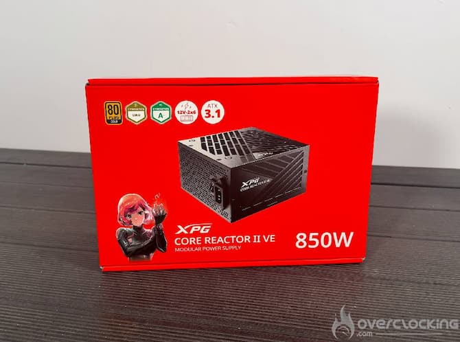

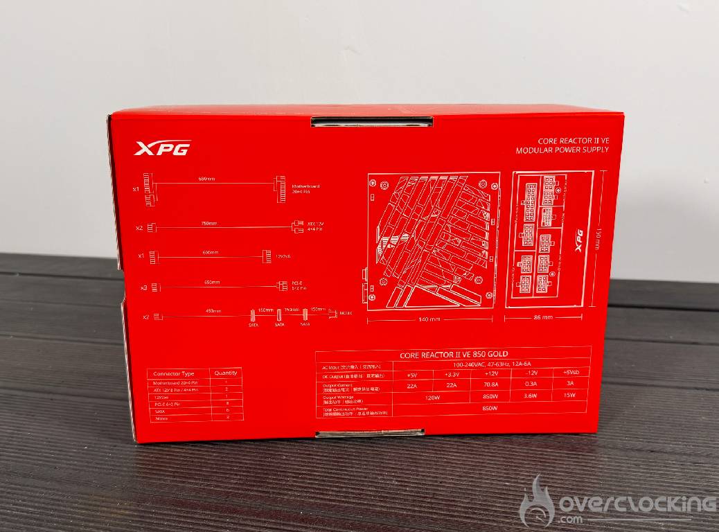

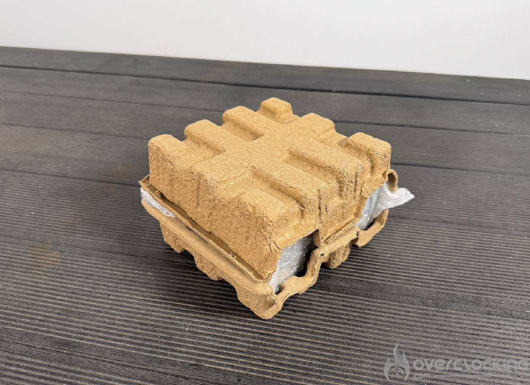

Avec cette Core Reactor II VE 850W, XPG ne révolutionne pas le packaging d’une alimentation. Ainsi, fidèle à l’identité visuelle de la marque, l’emballage mêle le noir et le rouge.
Sur la face avant les principaux arguments de cette alimentation sont exposés : une puissance de 850W, une certification 80 PLUS Gold, la compatibilité avec les dernières normes ATX 3.1 et PCIe 5.1, ainsi que la présence d’un connecteur 12V-2×6 pour les cartes graphiques les plus récentes.

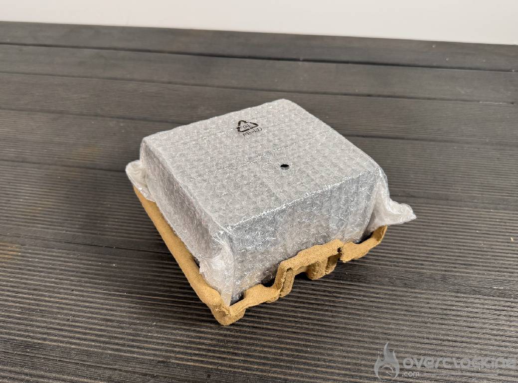

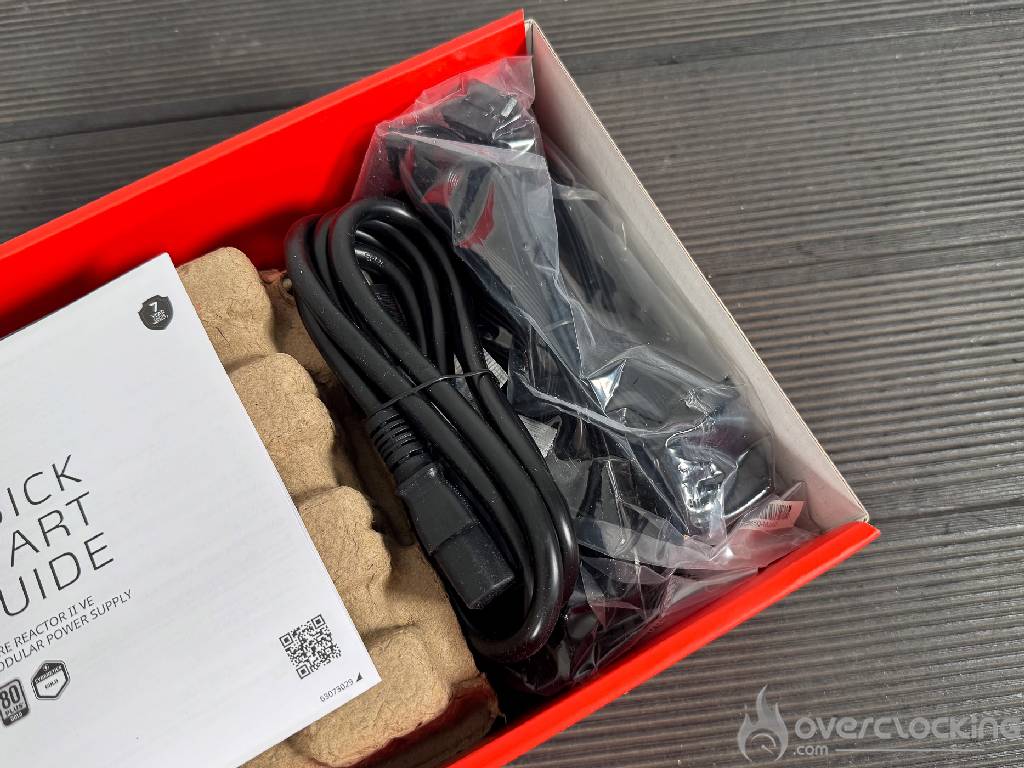

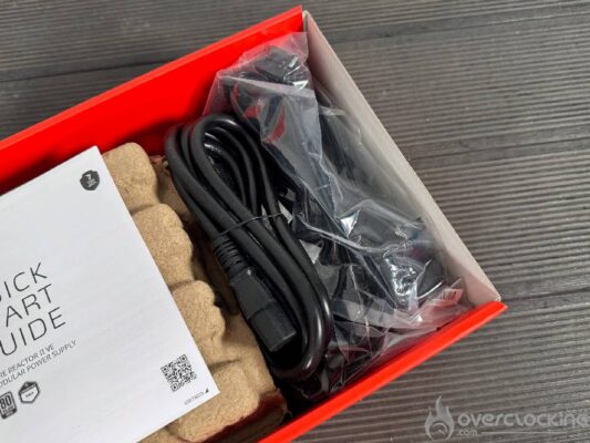

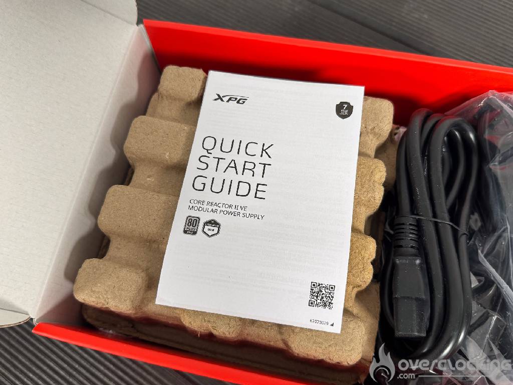

Une fois la boîte ouverte, nous tombons sur les câbles et le bloc d’alimentation. Chacun rangé d’un côté de la boîte. Le constructeur ne mise ici pas sur une présentation extravagante de l’alimentation, mais sur un bon emballage avec du papier bull et des cales en cartons. Un choix qui permet d’éviter tout mouvement durant le transport, tout en garantissant le parfait etat de l’alimentation.
Les différents câbles modulaires et les quelques accesoires sont donc rangés à cote du bloc. Ils sont chacun contenu dans un sachet en plastique. Là encore, l’emballage est simple, mais rien n’est à signaler.
Le contenu de la boîte est le suivant :
  • La XPG Core Reactor II VE 850W ;
  • L’ensemble des câbles modulaires ;
  • Un câble d’alimentation secteur ;
  • Les vis de fixation au boitier ;
  • Plusieurs colliers de serrage pour la cable management ;
  • La documentation.
Le bundle est relativement simple, mais nous retrouvons tout de même les accessoires essentiels tels que les vis et les colliers de serrage. XPG fournit tout le nécessaire pour installer l’alimentation dans de bonnes conditions. Ce positionnement est parfaitement cohérent avec la philosophie de cette version “Value Edition”, qui privilégie l’essentiel plutôt que les accessoires. L’objectif étant ici d’obtenir une facture finale des plus affutées.

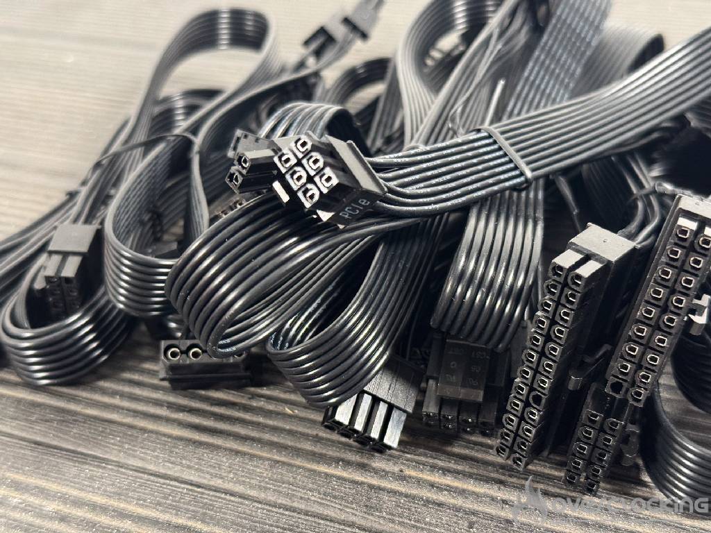

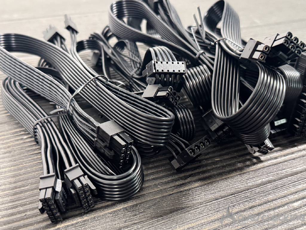

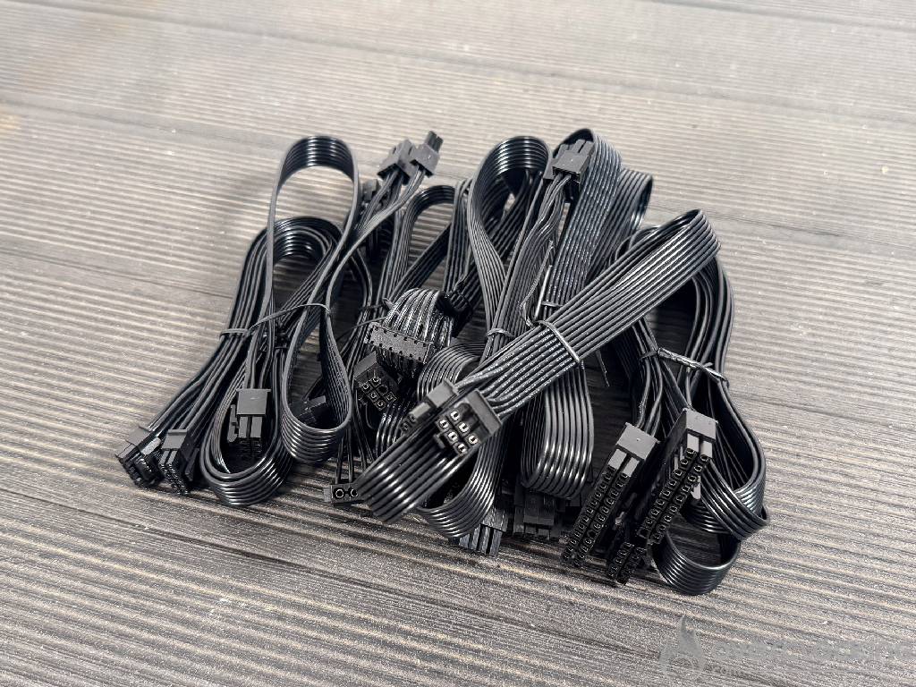

Nous l’avons déjà répété, la Core Reactor II VE bénéficie d’une conception entièrement modulaire. Tous les câbles sont donc détachables, vous permettant d’installer seulement ceux qui vous seront utiles et de faciliter le cable management. C’est ici un point positif, mais aussi essentiel pour une alimentation récente destinée à des configurations milieu de gamme.
Voici les câbles livrés avec cette Core Reactor II VE 850W :
  • Un connecteur ATX 24 broches ;
  • Deux connecteurs EPS 4+4 broches pour le processeur ;
  • Trois connecteurs PCIe 6+2 broches ;
  • Un connecteur 12V-2×6 capable de fournir jusqu’à 600 W ;
  • Six connecteurs SATA réparti en deux cables ;
  • Deux connecteurs Molex placés chacun sur un des câbles SATA.

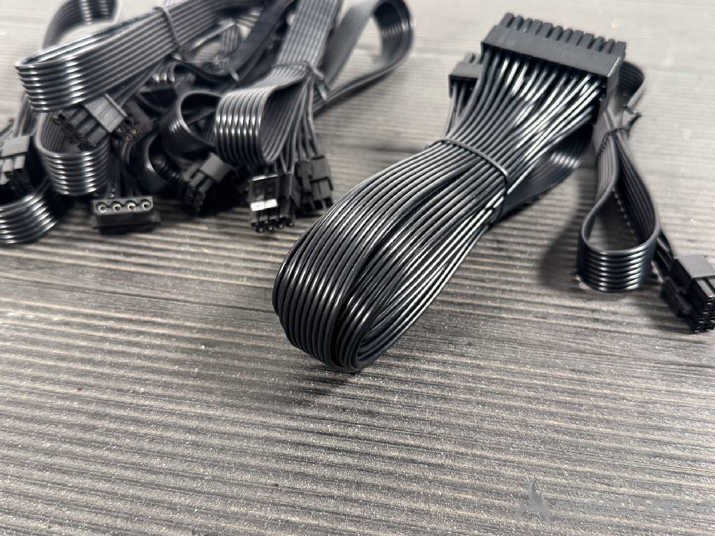

L’ensemble des câbles est dans un format dit: “plat”. C’est-à-dire non tressé et avec chaque brin collé à l’horizontale. Ils ont pour avantage d’être plus souples et esthétiques que des gaines classiques. Facilitant grandement la manipulation lors du montage de votre PC.
Les caractéristiques :

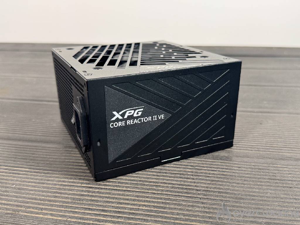

La XPG Core Reactor II VE propose donc une puissance totale de 850W, dont l’intégralité est disponible sur le rail +12V. Un choix devenu habituel sur les alimentations modernes. Puisque la majorité des composants les plus énergivores comme le processeur et la carte graphique, sont alimentés par ce rail.

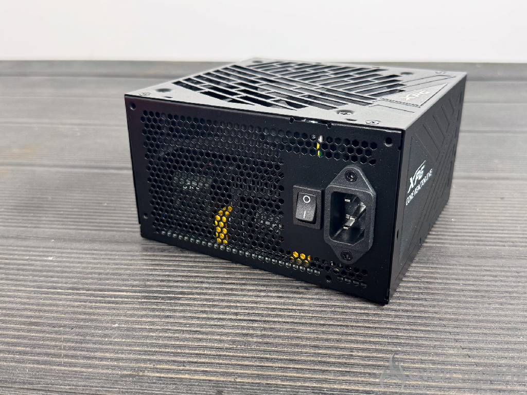

Du côté des dimensions, la XPG Core Reactor II VE possède une taille de 140 × 150 × 86 mm, ce qui correspond au format ATX, le plus répandu du marché. Elle n’est donc pas particulièrement compacte, ni plus imposante que la moyenne. Le bloc pourra ainsi prendre place dans l’ensemble des boîtiers ATX du marché sans difficulté. Seuls les châssis au format SFF (Small Form Factor) ne seront pas compatibles avec celle-ci.
Cette alimentation répond également aux dernières normes ATX 3.1 et PCIe 5.1. Un point important si vous envisagez une configuration sur la durée avec quelques velléités d’upgrades. Ces normes lui assurent, sur le papier, de supporter les fortes variations de consommation comme celle des cartes graphiques modernes. Un point important pour cette alimentation est justement la présence d’un port 12V-2×6 pouvant délivrer jusqu’à 600 W. XPG annonce par ailleurs une certification 80 PLUS Gold, complétée par une certification Cybenetics Gold. Deux validations qui attestent d’un bon niveau d’efficacité énergétique, mais aussi d’une bonne qualité globale.

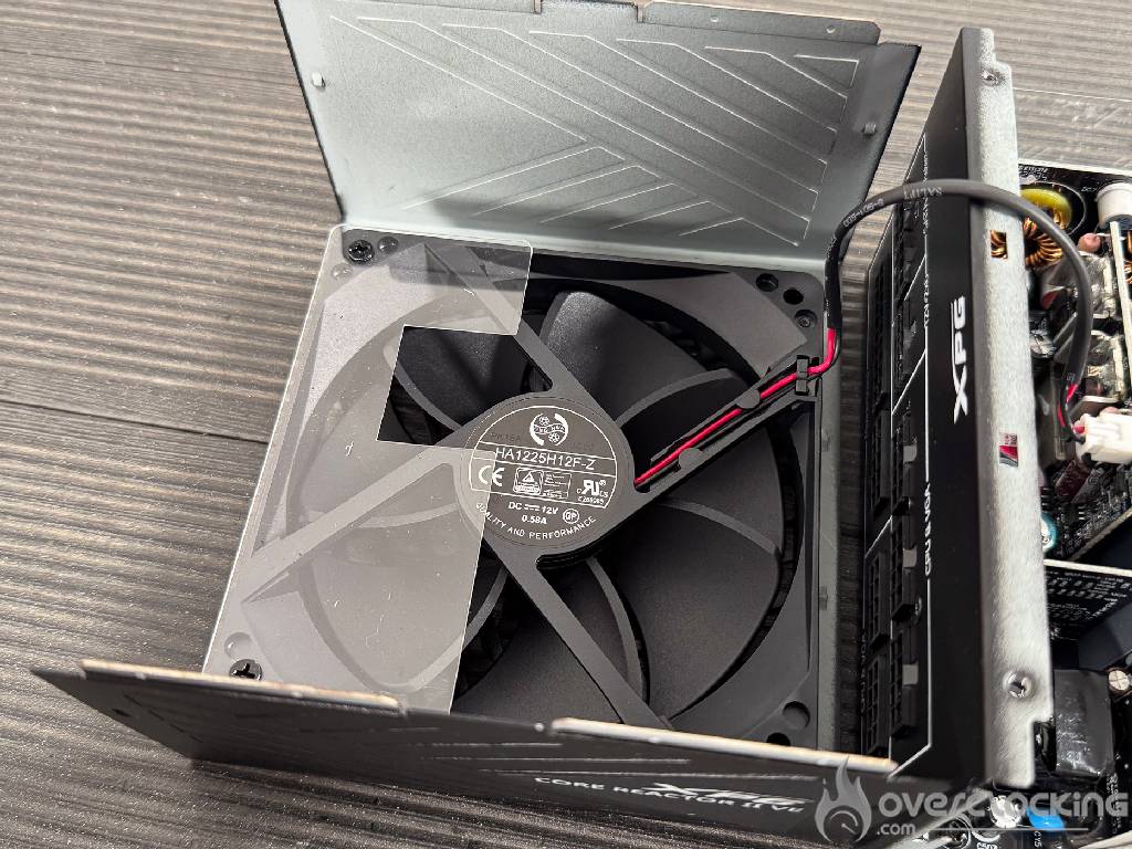

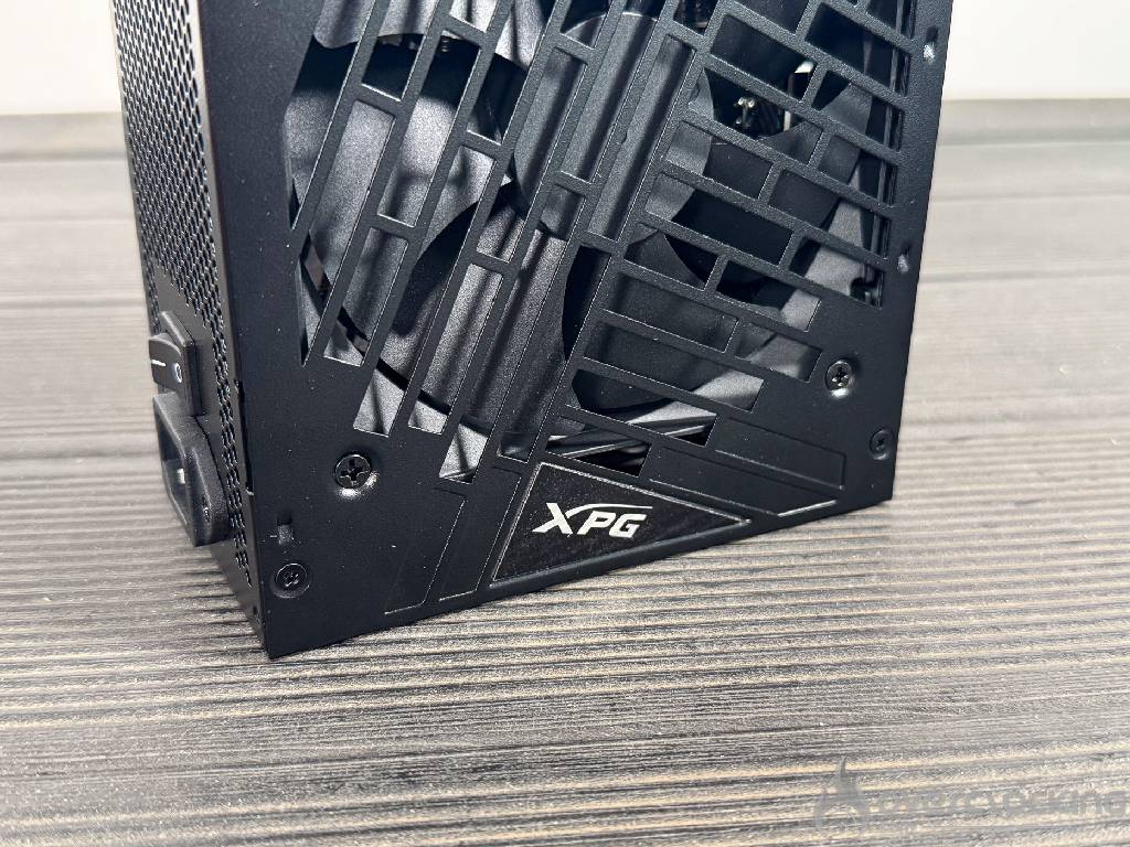

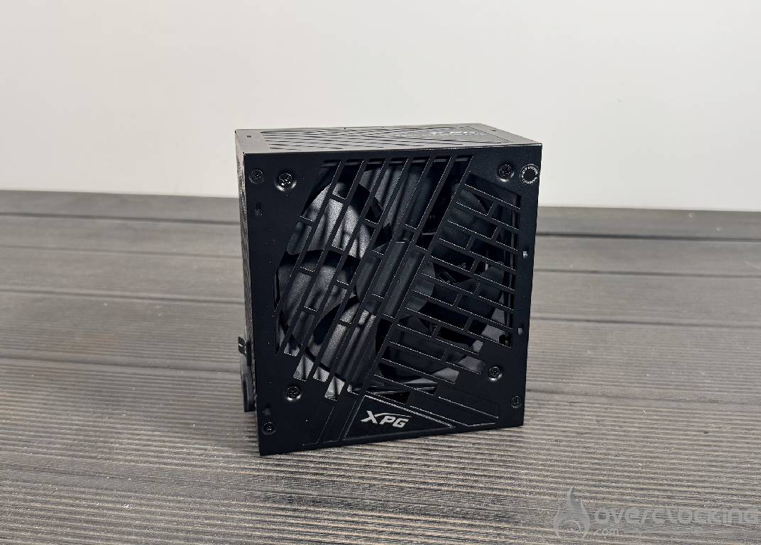

Concernant le refroidissement de cette alimentation, celui-ci est assuré par un ventilateur Hong Hua HA1225H12F-Z de 120 mm. Le ventilateur est très simple, mais sera largement efficace. On notera qu’il est équipé d’un roulement Fluid Dynamic Bearing (FDB). Un type de roulement qui est reconnu pour sa bonne longévité, permettant un fonctionnement silencieux. En revanche, contrairement à certains modèles plus haut de gamme, cette version VE ne dispose pas d’un mode semi-passif. Le ventilateur reste donc actif en permanence dès que votre PC est allumé.
Comme toute alimentation moderne, la Core Reactor II VE ne déroge pas à la règle et intègre les principales protections électroniques : OCP, OVP, UVP, OPP, OTP, SCP, SIP ainsi que NLO. Des sécurités essentielles pour protéger efficacement les composants de votre configuration.
Enfin, XPG accompagne cette alimentation d’une garantie constructeur de 7 ans. Une garantie solide pour son positionnement sur le segment milieu de gamme et face à la concurrence.

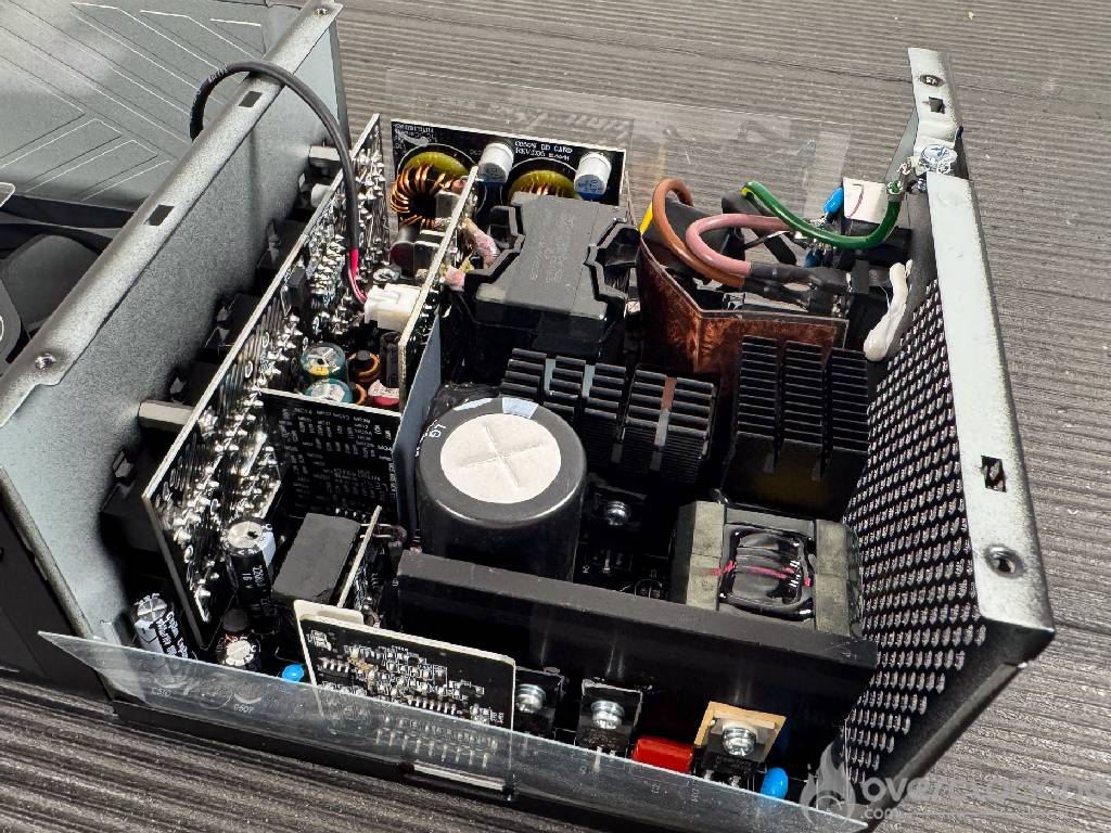

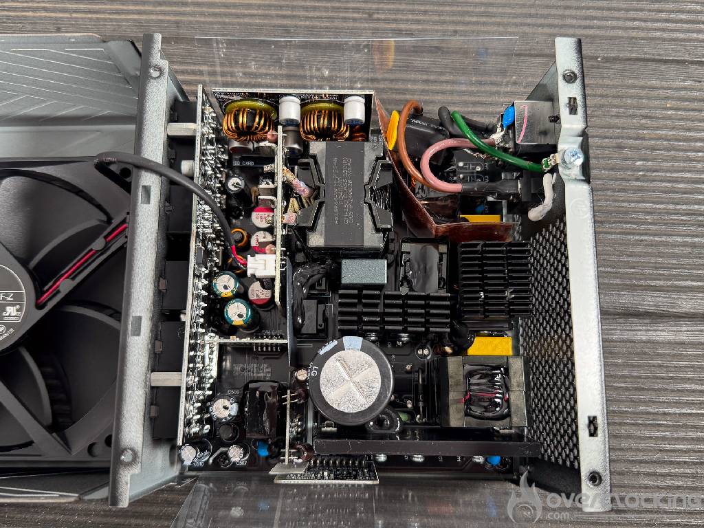

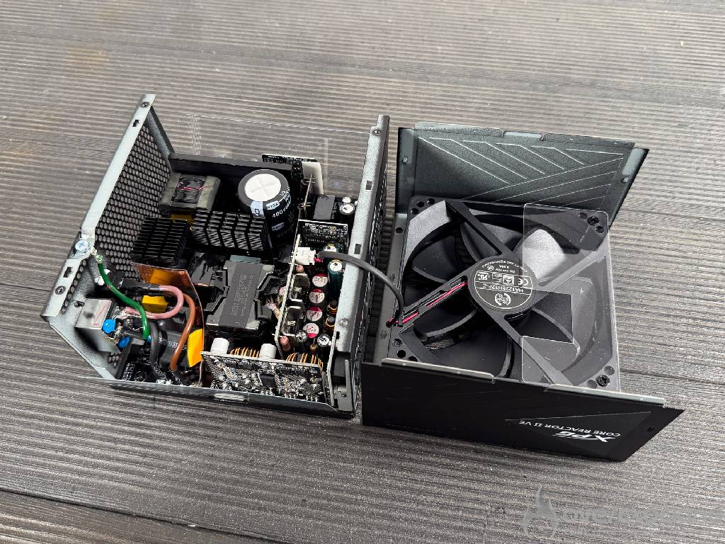

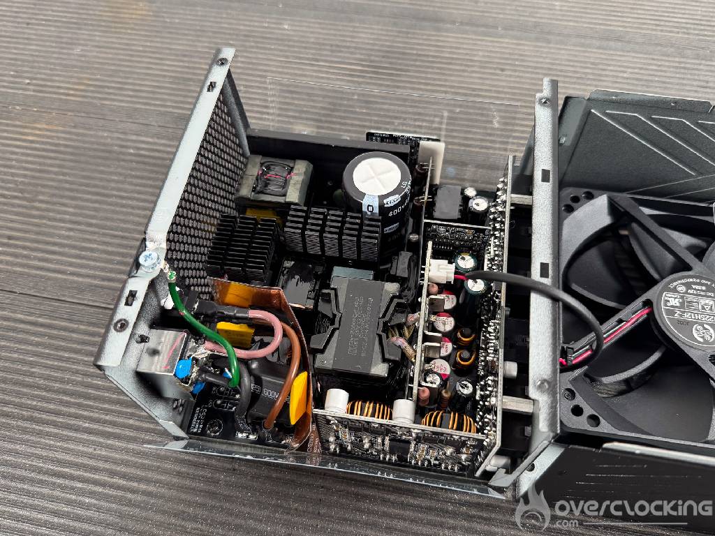

Afin d’observer sa conception interne et évaluer pleinement sa qualité, nous avons démonté cette alimentation. Une opération que nous vous déconseillons de reproduire chez vous. En effet, une alimentation est pourvue de condensateur qui conservent une charge électrique très importante, même après avoir été débranchée. En plus de vous mettre en danger, précisons que démonter son alim vous fera automatiquement perdre la garantie…
À l’intérieur de cette Core Reactor II VE, on retrouve une architecture moderne de type LLC + DC-to-DC. Un schéma qui est aujourd’hui largement répandu sur les alimentations de cette catégorie. Dès le premier regard, l’ensemble apparaît propre et bien organisé. Les différents composants sont correctement implantés, le câblage est soigné et rien ne laisse penser à une fabrication bas de gamme ou à des choix économiques impactants la qualité de l’assemblage.
inside XPG Core Reactor II VE 850W
la conception de la XPG Core Reactor II VE 850W
Le refroidissement des composants est assuré par deux dissipateurs en aluminium. Ceux-ci sont très simples dans leur conception, avec aucun logo apparent dessus. On ne retrouve donc pas de formes particulièrement travaillées, de logo usiné ou de finition spécifique comme cela peut être le cas sur certains modèles plus premium. Jusque-là, aucun constat perturbant, puisque ces éléments ne sont pas visibles une fois l’alimentation installée dans votre PC. XPG est allé à l’essentiel avec des radiateurs qui remplissent leur rôle sans chercher à mettre en avant l’esthétique de l’électronique interne : simple et efficace.
Dans l’ensemble, l’impression laissée par cette plateforme est rassurante. La conception est sérieuse, de qualité et est cohérente avec le positionnement tarifaire de cette Core Reactor II VE. Nous n’avons relevé aucun élément qui puisse susciter un doute quant à la qualité générale de l’assemblage. Seulement une volonté d’aller à l’essentiel sans laisser de côté la qualité.

Le bruit d’une alimentation est principalement dû à la vitesse de son ventilateur, qui doit augmenter avec la charge et la température interne.  L’équilibre idéal consiste à assurer un refroidissement efficace tout en minimisant les nuisances sonores.
La Core Reactor II VE utilise un ventilateur 120 mm Hong Hua HA1225H12F-Z et ne dispose pas de mode semi-passif. Le ventilateur reste donc actif en permanence, contrairement à certaines alimentations plus premium équipées d’un mode fan stop. La nuisance sonore est ainsi fortement augmenté et présente, même lorsque votre PC est au repos.
Cependant, les mesures Cybenetics, la XPG Core Reactor II VE affiche un niveau sonore moyen de 26,08 dBA, lui permettant d’obtenir une certification acoustique A-.
