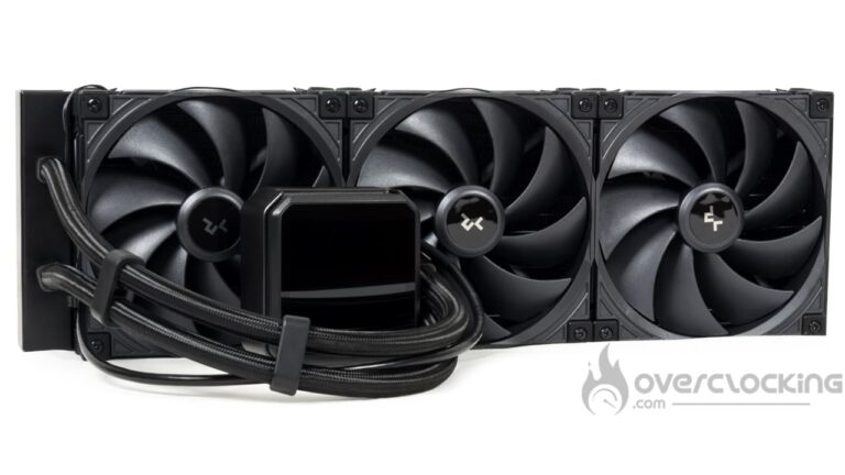

Le radiateur :
DeepCool Spartacus 420 radiateur Du côté du radiateur, nous retrouvons un bloc pour le moins imposant principalement lié au fait qu’il permet d’accueillir trois ventilateurs de 140 mm, qui sont montés d’origine soit dit en passant. Dans tous les cas, cela se traduit par des dimensions de 462 (L) x 140 (P) x 27 (H) mm. Ici, nous retrouvons une épaisseur standard avec ses 27 mm. Nous sommes loin de ce que peuvent proposer certaines marques avec des échangeurs de 38 mm comme c’est le cas avec les références signées Arctic.
Les finitions sont bonnes et l’on retrouve un modèle avec des bords carrés et un revêtement noir bien appliqué. Attention cependant aux traces de doigts, car ce dernier a tendance à se comporter comme un aimant à empreinte. De plus, contrairement au kit Poseidon Elite de Cougar, il n’y a pas de rivets apparents… Ni de fioritures comme un logo DeepCool par exemple.
DeepCool Spartacus 420 radiateur Enfin, la pompe et le radiateur sont reliés par deux tuyaux en caoutchouc lesquels mettent en avant une jolie gaine nylon tressée finement. Quant à leur longueur, il faut compter 46,5 cm de longueur, de quoi permettre un montage n’importe où dans un boîtier PC.

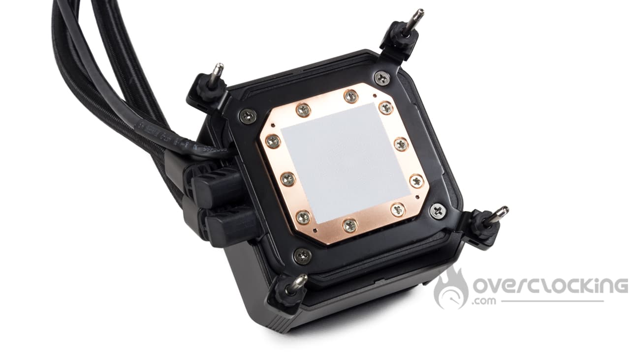

La pompe :
Par défaut, l’écran de la pompe n’est pas monté sur le kit. Pour cela, il faudra l’insérer sur le bloc pompe avec une connexion exploitant un connecteur à six broches exploitant une prise pogo. Enfin, un système d’aimant permet de maintenir l’ensemble en place. Clairement, la finition est bonne puisque l’écran profite d’un cerclage en aluminium brossé, bref, c’est très qualitatif et bien fini.
Pour ce qui est des dimensions de la pompe, nous retrouvons un bloc qui mesure 91 (L) x 99 (P) x 27 (H) mm. Ce dernier reste donc assez compact et est loin d’être aussi imposant qu’une pompe de MineCube 360 signé Thermaltake par exemple. Blague à part, vous n’aurez pas de mal problème de compatibilité quel qu’il soit avec ce kit… Enfin, pas au niveau de la pompe.

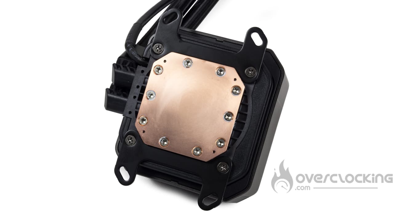

Sous la pompe, nous retrouvons la plaque froide en cuivre. Comme on peut le voir, cette dernière est vissée au reste de la pompe par un total de dix vis à tête étoilée. Sinon, comme on peut le voir, la pâte thermique est préappliquée de série. Quant aux dimensions de l’ensemble, nous mesurons des dimensions de 59×54 mm avec notre mètre ruban. Dans tous les cas, c’est largement suffisant pour couvrir un IHS de CPU Ryzen ou de Core Ultra d’Intel.
Encore une fois, nous n’avons aucune information en lien avec la pompe, seulement sa vitesse qui est, pour le coup, comprise entre 2500 et 3400 tr/min. Pour ce qui est du débit ou encore de la colonne d’eau, il faudra repasser. C’est dommage, car ce sont des informations essentielles à connaître.
Du côté de la conenctique, la bonne nouvelle, c’est qu’il n’y a pas beaucoup de câble en sortie de pompe : un seul. L’invoncénient, c’est qu’il adopte une forme propriétaire et servira à faire transiter le signal pour la vitesse et l’alimentation de la pompe, le RGB ou encore le nécessaire pour gérer l’écran.

Les ventilateurs :
Watercooling en 420 mm oblige, ce kit arrive donc avec trois ventilateurs de 420 mm montés directement sur le radiateur. Ces derniers adoptent un design discret puisque la marque fait totalement l’impasse sur un quelconque éclairage aRGB. Cependant, attention aux dimensions puisque, d’une part, loger un kit en 420 mm, il faut avoir un boîtier adapter. D’autre part, les ventilateurs sont épais : 30 mm, ce qui porte l’ensemble radiateur + ventilateurs à 57 mm. Suivant les boîtiers, cela peut poser quelques soucis de taille.
Sorties des dimensions, nous retrouvons des moulins bien construits qui adoptent un petit moyeu et de longues pâles. Ces dernières sont au nombre de neuf et adoptent une courbure tout à fait classique. Quant au cadre, nous retrouvons des silentblocs caoutchoutés afin d’atténuer les vibrations parasites.
DeepCool Spartacus 420 ventilateurs Au niveau del a connectique, les ventilateurs adoptent des connecteurs propriétaires de petite taille. Ces derniers se branchent en série et permettront de gérer la vitesse des moulins. Ils disposent chacun d’un connecteur mâle et femelle.
Enfin, pour ce qui est des caractéristiques, nous retiendrons une plage de rotation comprise entre 500 et 2000 tr/min avec un mode 0 tr/min s’enclenchant à moins de 5% de signal PWM. À pleine vitesse, le flux d’air atteindra les 112,5 CFM tandis que la pression statique montera à 4,15 mmH2O.

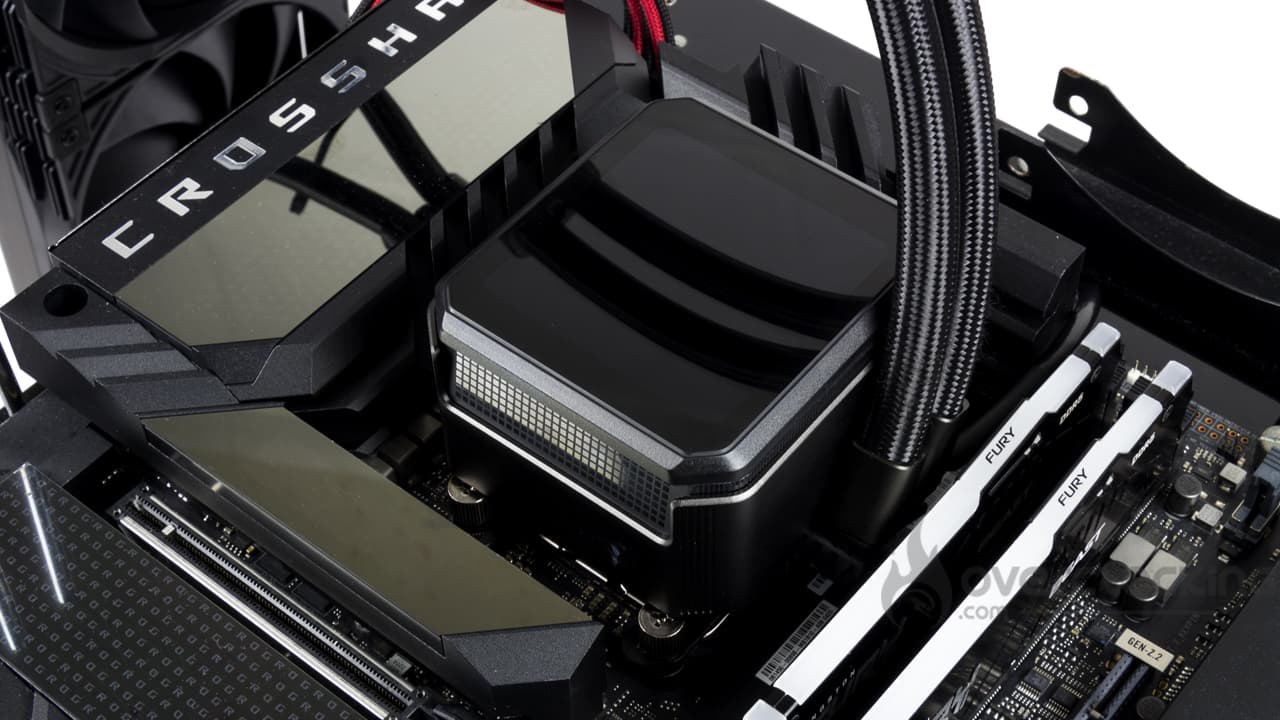

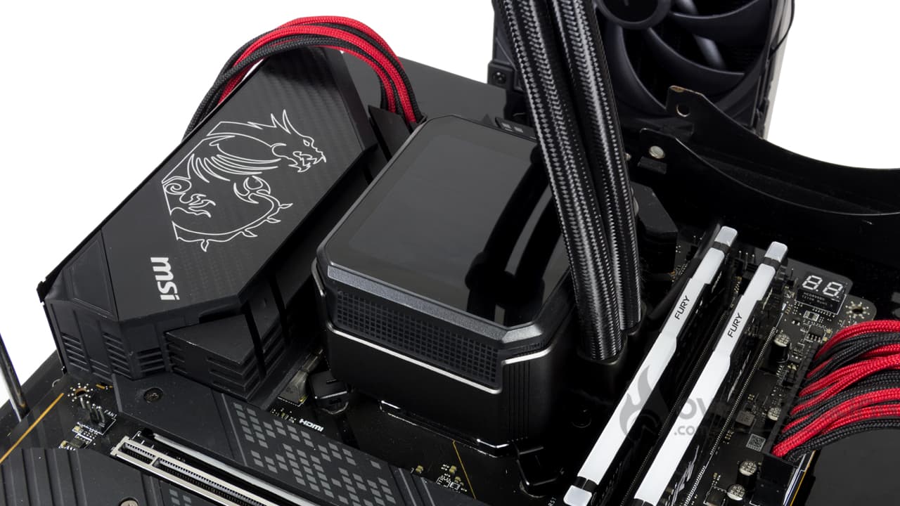

Le montage du Spartacus 420 :

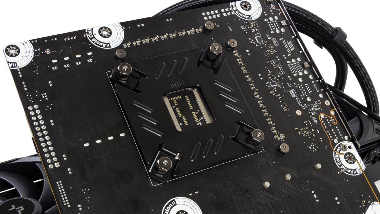

Que l’on soit sur socket AMD ou Intel, la première étape consiste à monter les bras de montage sur la pompe. Pour cela, on se servira des petites vis grises fournies dans la partie accessoire. Sur plateforme Intel, il faudra veiller à ce que les tiges filetées partent vers le bas et non vers le haut.
Du côté d’AMD, la suite des opérations est simple : on dévisse les bras de montage d’origine puis on vient visser des entretoises à jupe plastique aux quatre coins du socket. Il ne reste plus qu’à positionner la pompe et à la visser à l’aide d’écrous à main.
Sur socket Intel, c’est plus… Exotique, dirons-nous puisque le vissage se fait à l’arrière de la carte mère. Ainsi, il faudra positionner la pompe puis placer la backplate à l’arrière de la carte mère. Le vissage se fait ensuite par l’arrière à l’aide du gros écrou fourni en bundle.
Bref, un système qui peut s’avérer pratique à condition de monter sa carte mère dans le boîtier avant de procéder au montage de la pompe. Dans notre cas, sur table de bench, ce n’est pas très confortable, car il faut tenir la carte en équilibre, positionner l’écrou puis utiliser un tournevis pour terminer le serrage en espérant ne rien faire tomber. Ce mécanisme nous évoque fortement ce que faisait be quiet! avant de réviser son système de montage qui faisait l’objet de vives critiques à l’époque.
Enfin, nous émettons quelques réserves quant à la compatibilité de la backplate avec les boîtiers. Les écrous de cette dernière étant épais, il n’est pas impossible de tomber sur certains modèles où la backplate vient taper dans le fond du plateau de la carte mère empêchant ainsi le montage de l’ensemble. Nous avons eu le cas sur notre table de bench et avons dû laisser la carte mère posée en loose dessus.
DeepCool Spartacus 420 écran Au niveau de l’écran, nous n’avons pas de critique particulière à formuler, ça fonctionne bien, il est lumineux et propose une bonne lisibilité ce qui est toujours plaisant. La partie software reste succincte, mais fait le travaille également. Comme souvent, nous aurions apprécié un peu plus d’intégration web avec un logiciel DeepCool Creative relié à une base de donnée .gif en ligne comme Tenor ou Giphy. Idem, un support des vidéos YouTube aurait permis à DeepCool de se placer au niveau de NZXT avec CAM.

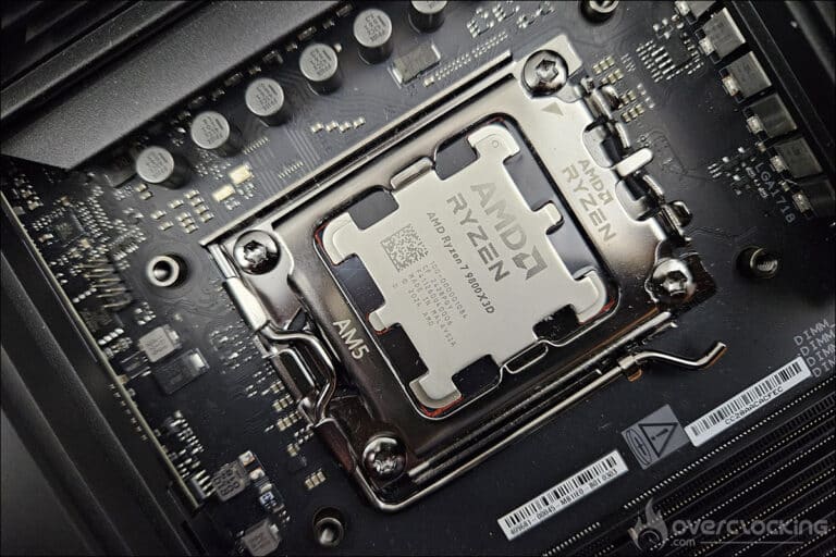

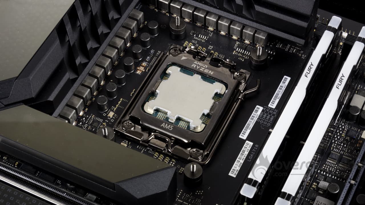

Les défaillances de CPU continuent sur les cartes ASRock en AM5 !
Récemment, ASRock publiait une mise à jour du BIOS de ses cartes mères AM5. La version 4.10 devait corriger les problèmes de défaillance au démarrage des processeurs Ryzen 9000X3D. Certes, il y a eu des cas où des CPU ont été ramenés à la vie, mais selon les derniers témoignages, ce dernier n’est pas non plus miraculeux.
Ryzen 9000X3D : de nouveaux cas de défaillances sur cartes mères ASRock !
Dans les grandes lignes, il y a plusieurs rapports d’utilisateurs sur Reddit qui indiquent que le BIOS 4.10 ne corrige pas tous les problèmes liés aux cartes mères ASRock. Ainsi, un premier rapport de l’utilisateur Less-Wealth-1945 indique que son PC affichait un écran noir alors qu’il l’utilisait de manière tout à fait normale sur le bureau. La configuration était équipée d’un Ryzen 7 9800X3D couplé à une X870 Pro RS WiFi. Ici, seul le profil EXPO de la RAM était actif. Le CPU et la carte mère sont repartis en RMA.  Dans un second rapport, 0ptimusPayne indique ainsi qu’il a vu son système crasher alors qu’il était peu sollicité : navigation internet + écoute de musique. Suite à cela, le système refusait de POST et ce, malgré la dernière version du BIOS installée. Pourtant, le PC tournait avec les paramètres par défaut et n’a redémarré qu’après avoir installé un nouveau Ryzen 7 9800X3D.  [affilizz-publication id= »3craz5a »] Enfin, dans un dernier rapport, zeitskeet indique avoir particulièrement bien suivi les mises à jour de BIOS de sa carte mère. Dès qu’une nouvelle version sortait, il l’installait et il en était de même pour la version 4.10. Bref, ce que l’on retiendra ici, c’est que son système refusait subitement de démarrer. À noter qu’il en est rendu à son second Ryzen 7 9800X3D et qu’il y a même des marques visibles sur celui-ci. Malgré l’essai de différentes configurations mémoires, un coup de flashback, rien.  Bref, si le BIOS 4.10 semble avoir amélioré la situation sur certains points, ce n’est pas totalement réglé !

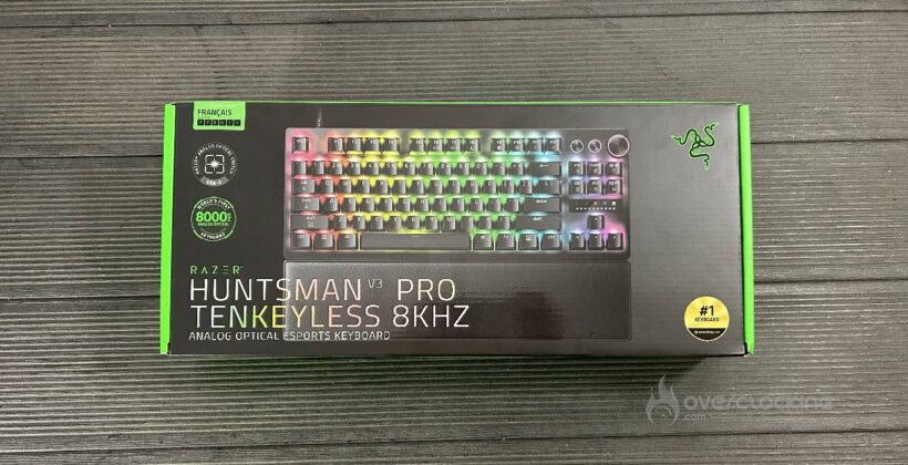

Test : Razer Huntsman V3 Pro TKL 8KHZ
Nous avons eu la chance de passer plusieurs mois à utiliser le Huntsman V3 Pro TKL 8KHZ, la dernière itération de l’un des fleurons de chez Razer. Annoncé fin octobre 2025, ce clavier se décline en deux versions : un format standard avec pavé numérique et cette version TKL, plus compacte, qui nous intéresse aujourd’hui. Orientée résolument vers la scène compétitive, Razer ne fait pas dans la dentelle et annonce fièrement sur la boîte : For the Pro. La marque aux trois serpents promet un avantage déloyal grâce à ses nouveaux switches optiques analogiques de deuxième génération supportant un taux d’interrogation (polling rate) de 8000 Hz. Affiché au tarif premium de 249,99 € (et 289,99 € pour la version Full Size), ce clavier a-t-il les arguments pour justifier un tel investissement ?
[affilizz-publication id= »5p176sa »]

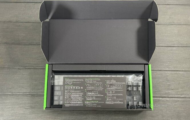

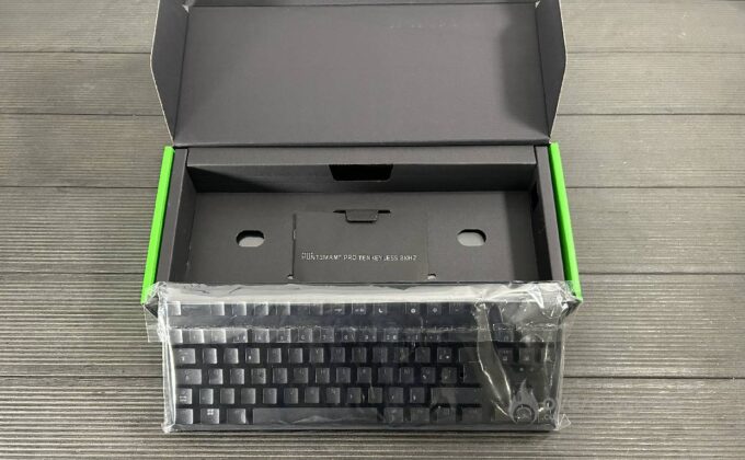

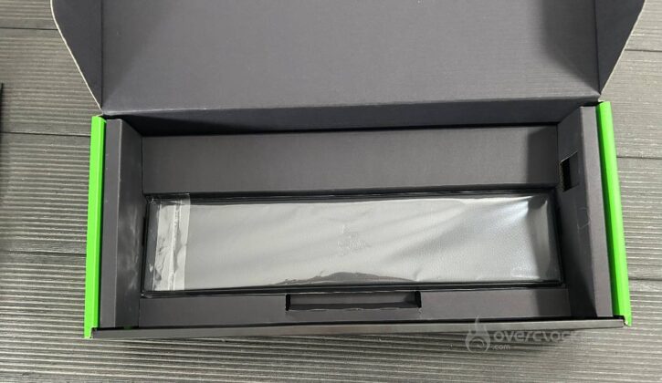

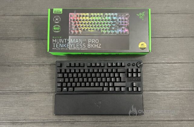

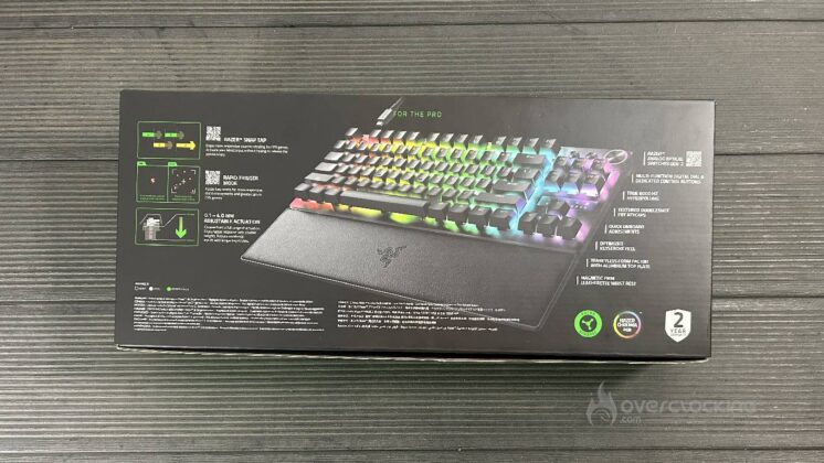

Unboxing et contenu de la boîte
Dès le déballage, on retrouve les codes esthétiques de la marque : une boîte noire et verte, sobre mais efficace. La face avant met en avant le produit tandis que l’arrière détaille les spécificités techniques et les partenaires e-sport. À l’intérieur, l’agencement est soigné. Le clavier trône dans le premier compartiment, protégé des impuretés. En dessous, on découvre les accessoires indispensables.
Le bundle comprend :
  • Le clavier Razer Huntsman V3 Pro TKL.
  • Un repose-poignet magnétique en similicuir.
  • Un câble USB-C vers USB-A tressé amovible.
  • Une fiche cartonnée récapitulant les raccourcis de configuration rapide.
  • La notice d’utilisation accompagnée des traditionnels stickers.

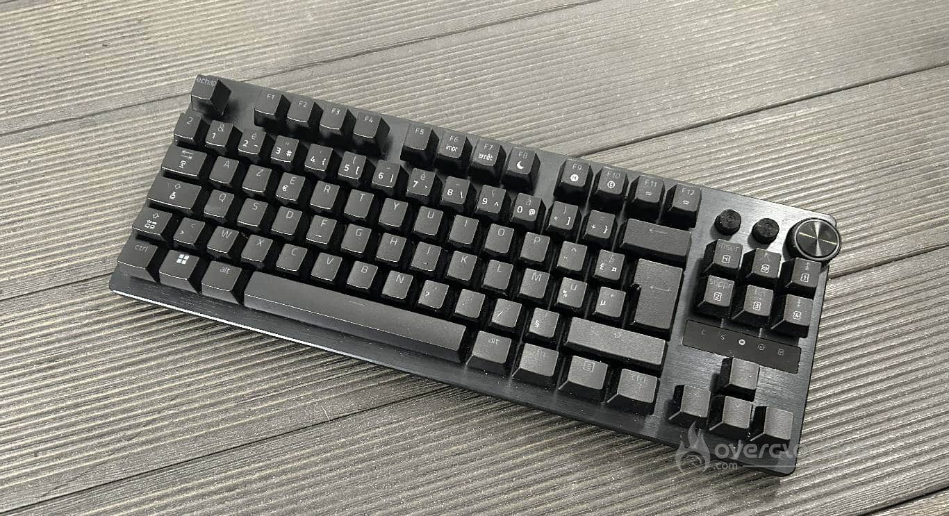

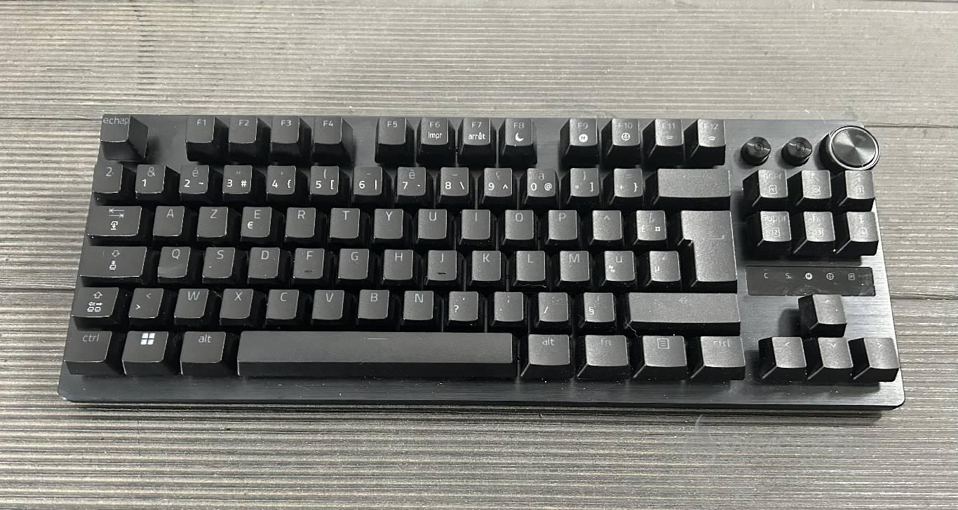

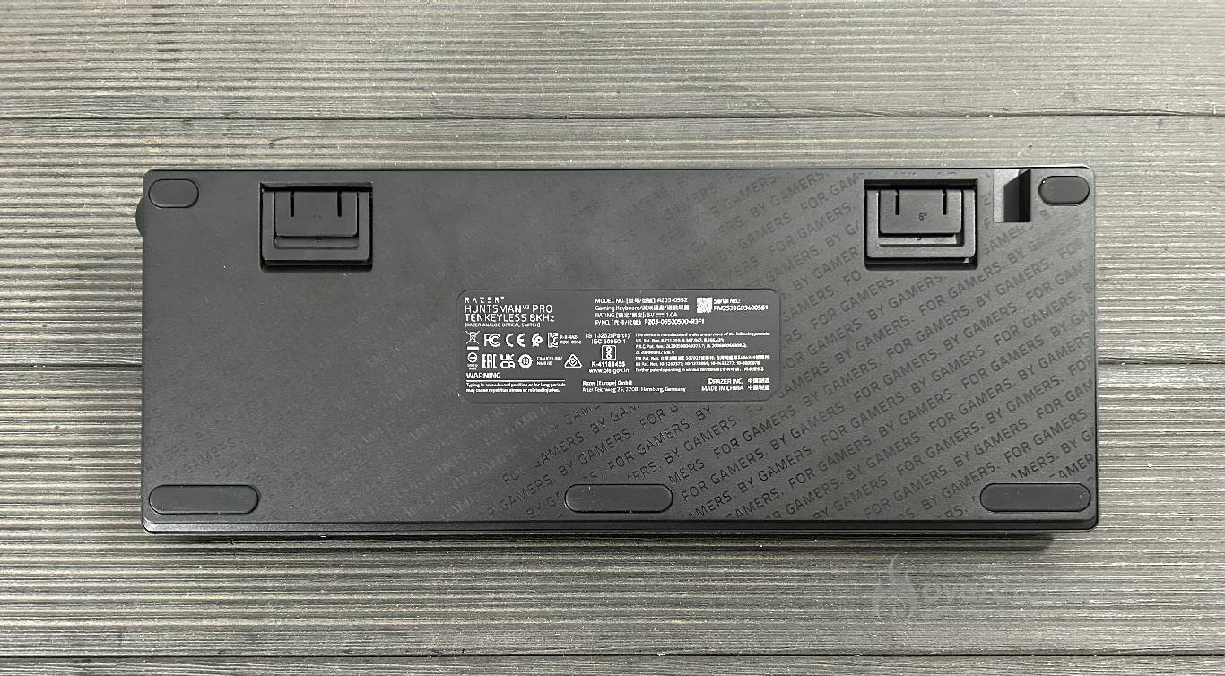

Qualité perçue et design
Au premier abord, le Huntsman v3 Pro 8khz a tout l’air d’un clavier « normal » de chez Razer. Son design est pour le moins classique. Toutefois, dès le premier toucher, le contact avec ses touches PBT un peu sablées nous procure déjà une première petite étincelle… Ensuite, on s’attarde un peu plus sur sa finition qui est au dessus du lot. Le châssis s’appuie sur une plaque supérieure en aluminium brossé qui assure une excellente rigidité. Les touches, quant à elles, profitent donc d’un PBT double injection. Comme évoqué plus haut, sous les doigts, la sensation est légèrement granuleuse, ce qui offre un grip supérieur et une résistance accrue à l’usure (adieu l’effet brillant du plastique ABS). Bien que le reste du boîtier soit en polymère, l’ensemble dégage une impression de robustesse indéniable.
Aperçu général : Poids et Dimensions
Côté mensurations, ce clavier affiche 363 mm de longueur, 139 mm de largeur et 39 mm de hauteur. C’est un format TKL (87%) standard, idéal pour libérer de l’espace pour la souris sans sacrifier les touches de fonction ou les flèches directionnelles.
Sur la balance, le clavier accuse environ 720 g. C’est une valeur assez légère face aux claviers custom ou mécaniques haut de gamme qui dépassent souvent les 1 à 1.2Kg. Toutefois, cette légèreté facilite le transport pour les joueurs nomades. On notera la présence d’une zone de contrôle multimédia sur le coin supérieur droit : une molette de volume texturée, un bouton de lecture et un raccourci vers la Game Bar (ou personnalisable via Synapse). Un petit indicateur LED (faisant office d’écran de contrôle minimaliste) permet de visualiser en temps réel l’activation des majuscules ou le niveau de réglage de la pression de déclenchement des touches.

le Razer Huntsman V3 Pro TKL 8KHZ et son repose poignet
Côté confort, le repose-poignet magnétique est un ajout bienvenu, mais il s’avère assez ferme. Si sa surface en similicuir est élégante, sa dureté peut devenir fatigante lors de sessions très prolongées. On aurait apprécié un rembourrage plus généreux pour un produit à ce tarif.

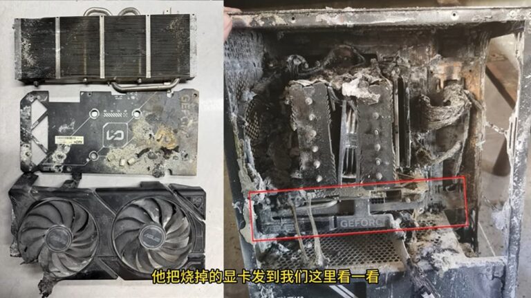

Sa RTX 4060 Dual survie miraculeusement à un incendie !
Cette personne a eu une chance insolente de récupérer sa carte graphique qui a survécu à un incendie dans sa chambre. Effectivement, en Chine, une personne voit un incendie se déclarer dans sa chambre à cause d’un radiateur électrique défectueux. Forcément, tout y passe, il y perd toutes ses affaires, sauf sa carte graphique qui survit miraculeusement. Bien entendu, le dissipateur a fondu, mais le PCB ne subit aucun dommage particulier.
La RTX 4060 Dual résiste aux incendies !
RTX 4060 Dual Suite à cet incendie, il reste une bonne surprise puisque la carte graphique aura survécu à cet incident. Malheureusement, le reste de la machine est HS, les principaux composants ont littéralement cuit avec la chaleur. Pour vous dire, les condensateurs de la carte mère ont fini par tomber sur la backplate du GPU à cause de la chaleur, faisant fondre l’étain utilisé pour les soudures. Les ventilateurs du ventirad ont fondu, idem pour les câbles et la façade du boîtier. Du côté de la carte graphique, les choses sont différentes, certes le carénage et les ventilateurs ne sont plus exploitables, mais par miracle, son PCB n’a pas subi de dégâts significatifs. Cela peut s’expliquer par sa position basse dans le boîtier, idem, il n’est pas non plus impossible que le PC ait été posé au sol, là où la température est moins importante. Dans tous les cas, la carte a été envoyée chez le technicien Hermano Zhang qui réparait déjà une RTX 3080 Ti victime de… « violence conjugale » disons. À la réception ce dernier inspecte la carte et constate qu’elle n’a pas subi de dégâts significatifs. Il entreprend un démontage et un remplacement du cooling de la carte. Un nettoyage intensif est effectué à l’eau savonneuse pour enlever toute trace de cendre. Après séchage, la carte repart comme en 40… C’est au moins ça de sauvé. Bien entendu, n’allez pas mettre le feu à votre PC pour savoir quel composant résiste ou pas. Dans tous les cas, on peut dire qu’il a eu un peu de chance dans son malheur.
