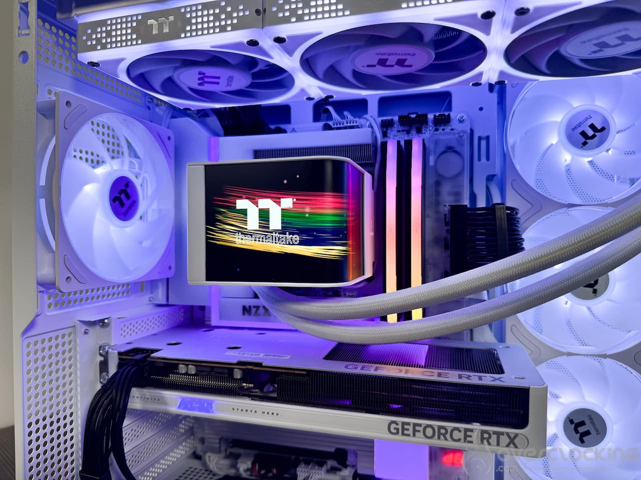

Le montage s’est donc déroulé sans incident majeur puisqu’en retirant les trappes d’accès latérales, on retrouve un accès bien dégagé au bloc d’alimentation notamment. Idem pour ce qui est de l’espace alloué à la carte graphique qui n’impose aucune restriction de taille ou encore à l’espace arrière généreux.
Si l’espace arrière est généreux pour les câbles, malheureusement, Thermaltake est un peu avare en encoches pour passer les colliers en nylon. En effet, il y en a peu ou pas idéalement positionné ce qui nous force à ruser un peu. Par ailleurs, la ventilation située sur le côté de la carte mère profite d’un seul cadre pour trois ventilateurs. Cela réduit la quantité de câbles à gérer dans notre installation.
Ce que l’on en pense :
Dans les grandes lignes, il en ressort que Ce View 370 est un boîtier pratique et agréable à l’usage. Il profite d’une construction solide et d’un espace généreux pour le montage des composants. D’ailleurs, ces nombreuses surfaces vitrées nous ont permis de bien profiter de l’écran incurvé du MAG Curve 360 que Thermaltake nous a généreusement fait parvenir. Il est juste dommage de ne pas avoir davantage d’encoches pour le passage des colliers en nylon, mais les ouvertures supplémentaires du plateau de carte mère (compatible BTF) font qu’il est plus difficile d’en rajouter.
