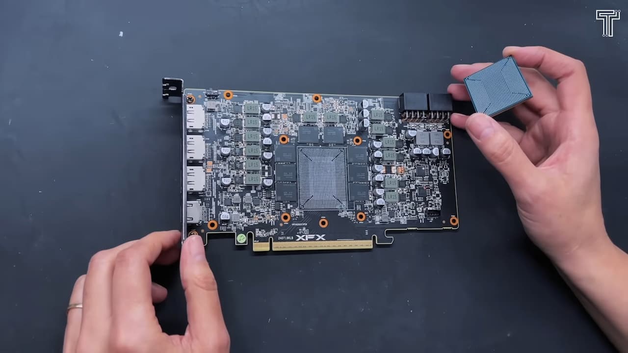

Dans une vidéo de réparation informatique, on peut voir une XFX RX 9070 XT en train de passer sur le billard. La raison ? Son dissipateur trop lourd a endommagé les soudures du GPU. Durant la vidéo, la technicienne a dû dessouder, rebiller et ressouder le GPU pour que tout refonctionne à nouveau. Mais la réparation n’a pas été aussi simple que prévu tandis que l’utilisation d’un support GPU est plus que recommandée !

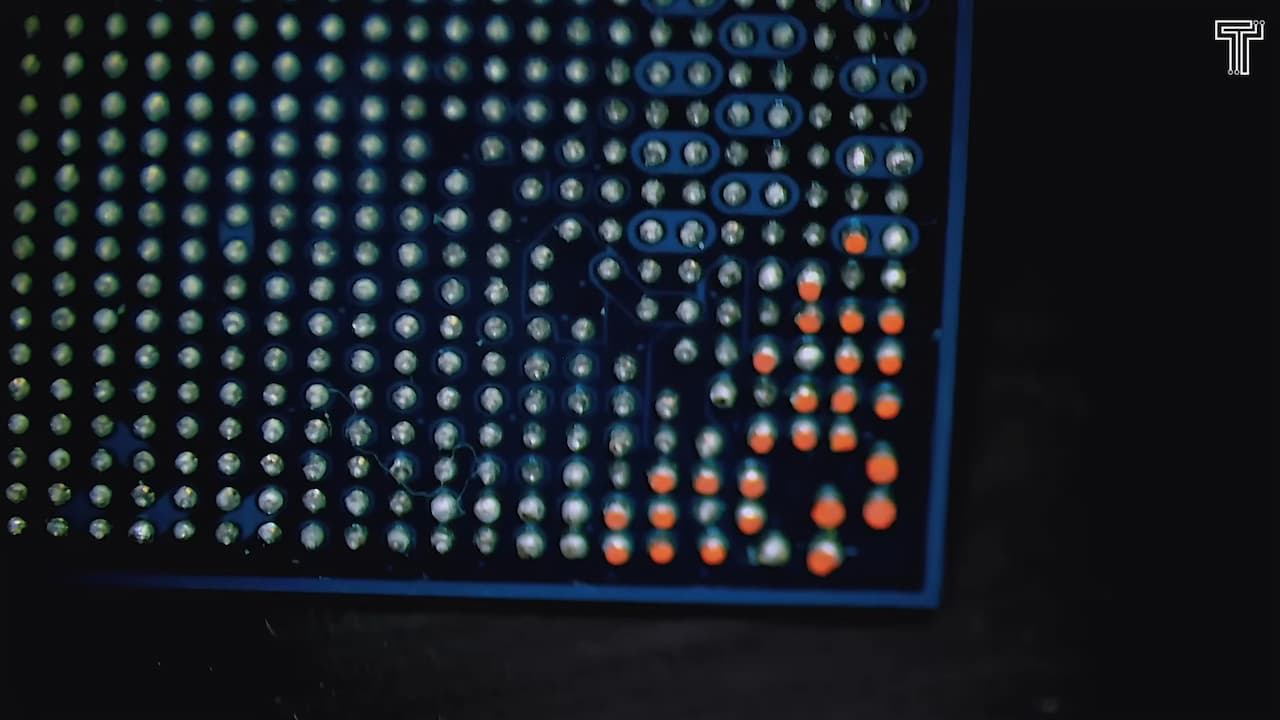

Dans un premier temps, nous apprenons que la technicienne a dû restaurer la ligne d’alimentation 1,8V sur le GPU. Ensuite, elle a dû s’attaquer au gros du problème : la soudure du GPU. En effet, lors de l’examen visuel, elle s’est aperçue que les soudures de la puce n’étaient pas très nettes et qu’il fallait les refaire. Seulement, petit hic : il n’y a pas encore de stencil disponible pour faire un rebillage facilement. Il faut donc tout refaire à la main. Une fois fait, la puce est ressoudée, la carte remontée et testée. Finalement tout tourne correctement et elle fait même tourner un bench Unigine Heaven au passage.

Finalement, le problème serait en lien avec le poids du dissipateur de la carte. Sur les modèles récents, les constructeurs n’hésitent pas à monter des dissipateurs imposants sur des PCB parfois très courts, ce qui génère un stress mécanique important sur les composants de la carte, ici, le GPU. À l’arrivée, les contraintes mécaniques subies par la puce font que certaines soudures lâchent.
