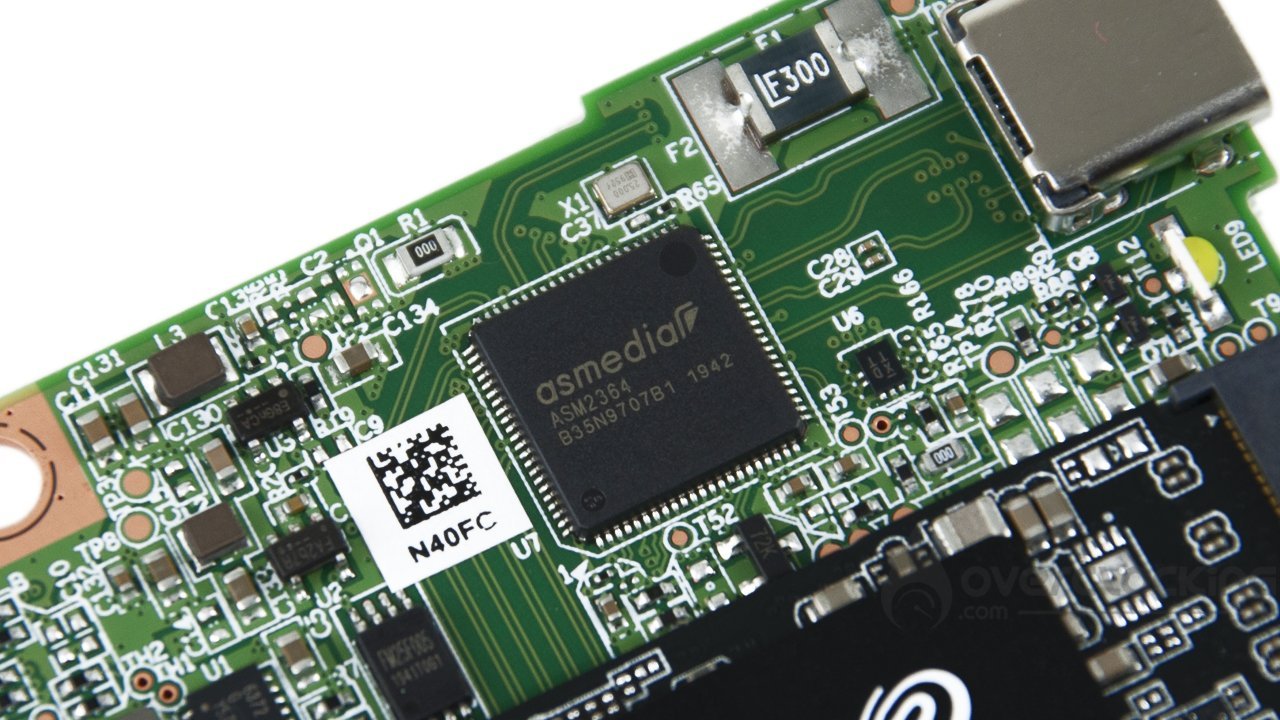

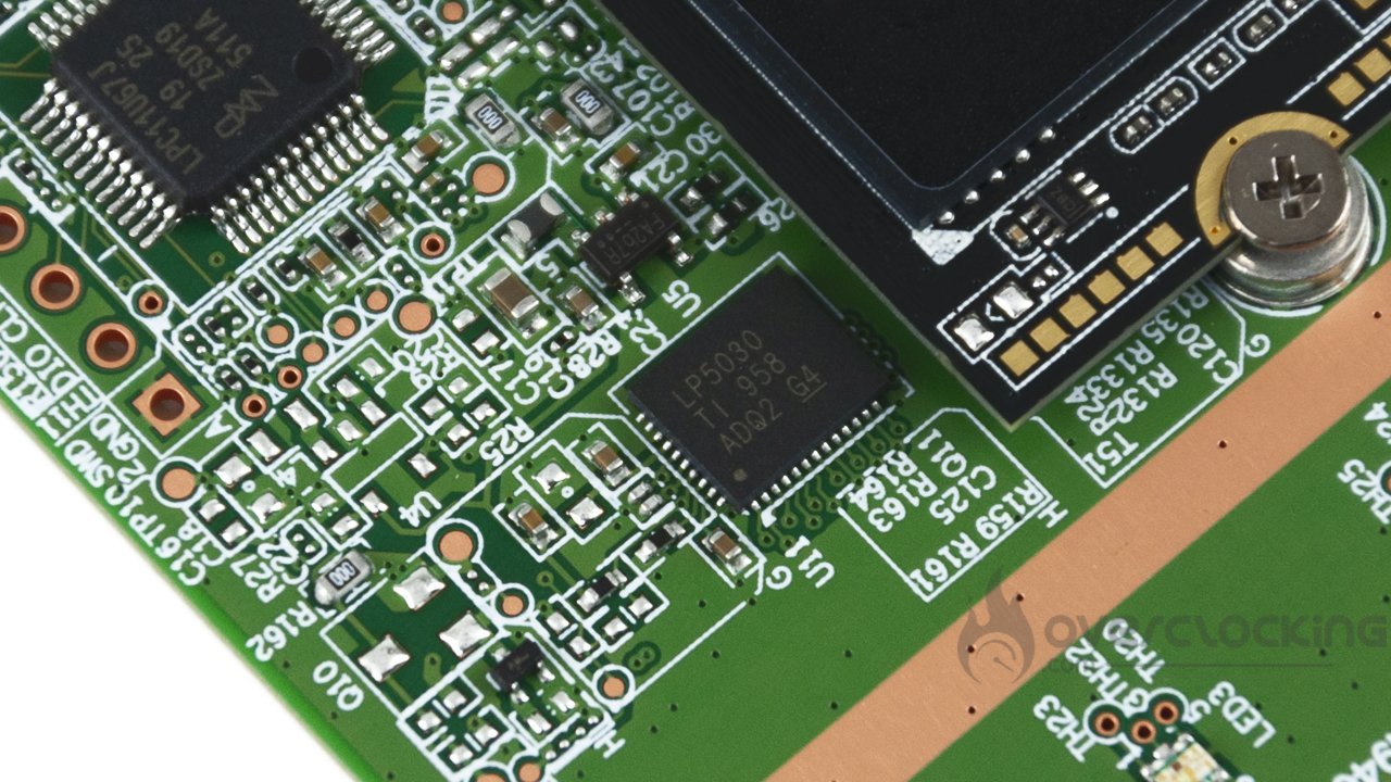

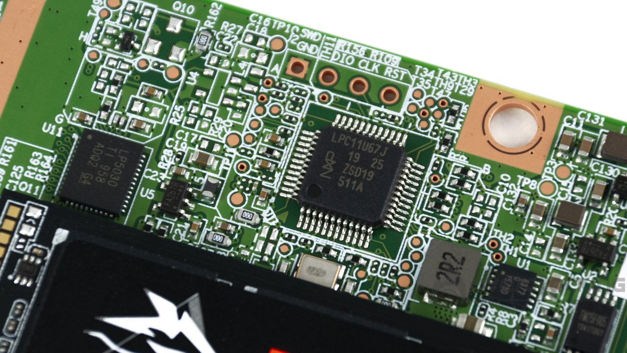

J’avoue être resté une nouvelle fois sur ma faim, tout comme lors de la découverte du SSD portable de Crucial, le X8. On est donc obligé de pratiquer à un démontage complet, ce qui n’est pas à me déplaire, loin de là même. Cela nous permettra de donner une première approche des caractéristiques techniques, mais surtout des performances théoriques atteignables.
Voilà, c’est fait, bonne soirée à tous et à la prochaine ! Mais non, on va aller plus loin quand même. En tout cas, c’est un réel plaisir de venir démonter ce petit boitier. La conception est très bonne, le démontage facile, le tout avec de très bons choix de matières. L’ensemble est recouvert d’un revêtement antidérapant, que l’on pourrait assimiler aux peintures “soft-touch” que l’on retrouve sur énormément de produits actuels. La partie basse du boitier est faite dans un métal ressemblant à de la fonte d’aluminium, mais je ne suis pas expert en la matière. En tout cas c’est assez massif, et la chaleur sera bien diffusée. Le haut est plus fin, et accueille tous les composants comme les protections mécanique et les pad thermiques.

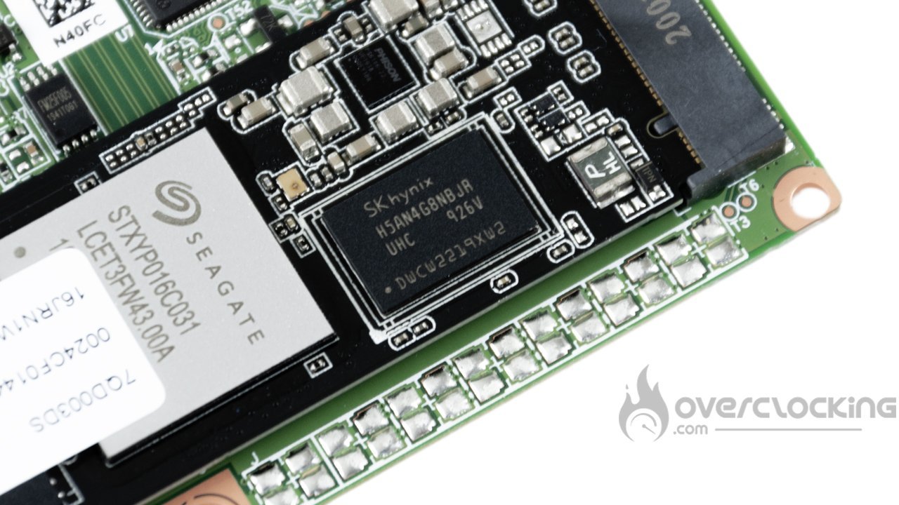

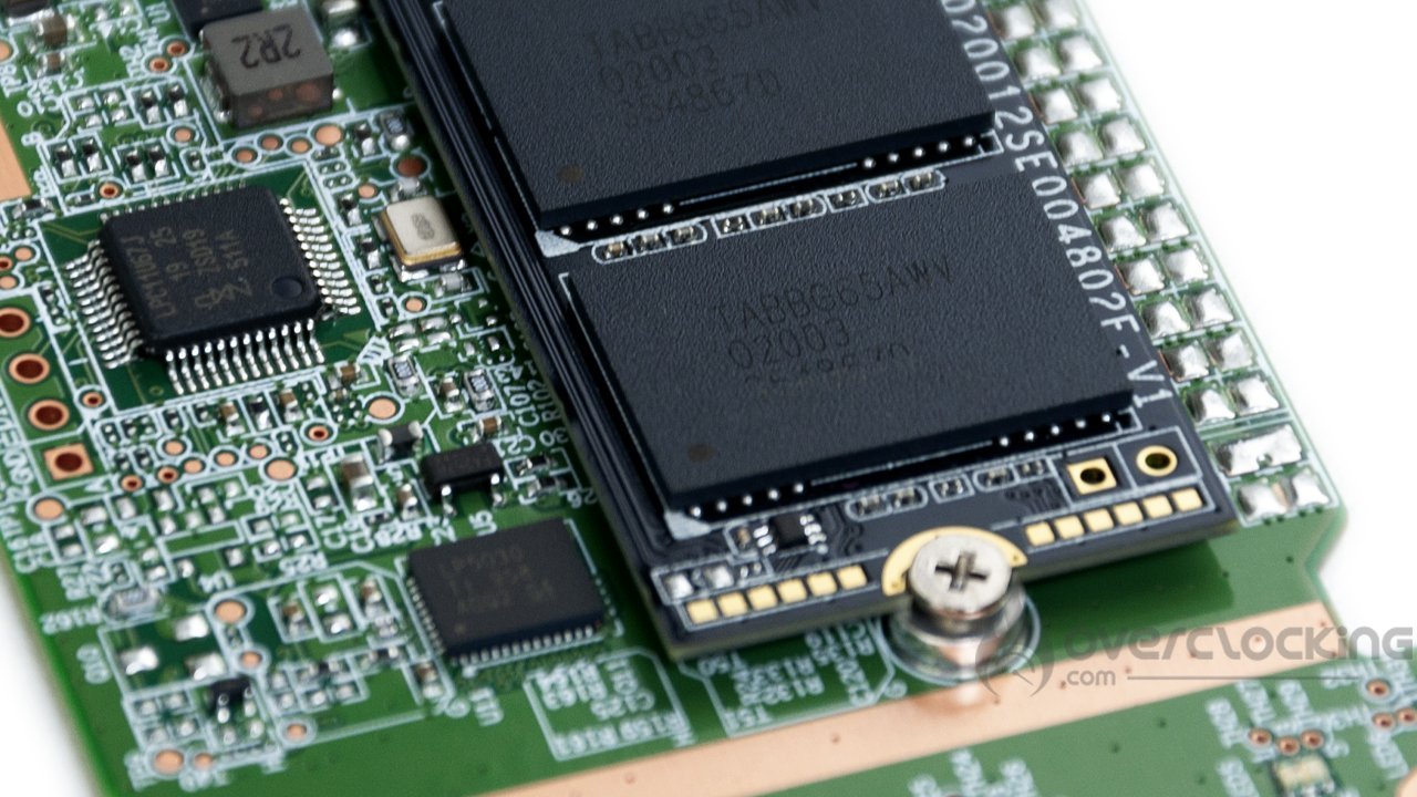

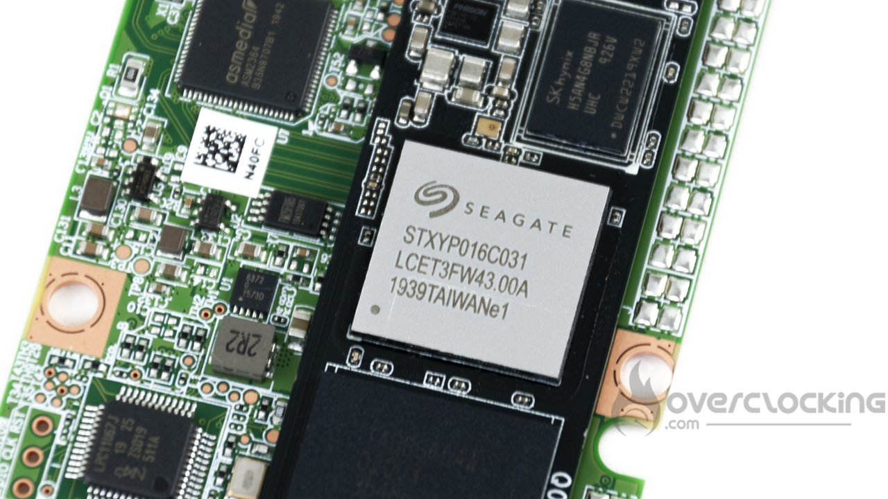

Au bout de quelques minutes, on est donc en présence du PCB, ainsi que de son SSD M.2. Ce dernier n’est autre que le FireCuda ZP1000GM30001 (FireCuda 510) dont vous trouverez la fiche technique ici. Faisons une petite aparté sur les caractéristiques de ce SSD ZP1000GM30001. Il est donc au format M.2, interfacé via le PCIe x4, NVME 1.3. La mémoire est de la TLC 3D de chez Toshiba (19nm 96-layer BiCS4 TLC 3D-NAND). C’est une mémoire que l’on retrouve sur un énorme parc de SSD “haute performance”. Le contrôleur est le Seagate STXYP016C031, plus communément appelé Phison PS5012-E12 (TSMC 28nm avec support mémoire LDPC et correction d’erreur StrongECC). Le cache sera constitué de deux puces de SKhynix H5AN4G8NBJR dont vous trouverez la datasheet ici (1Go en 2400 MHz 17-17-17).Nous finirons avec les éléments cités plus haut que nous avons rajouter à notre tableau comparatif des SSD :
