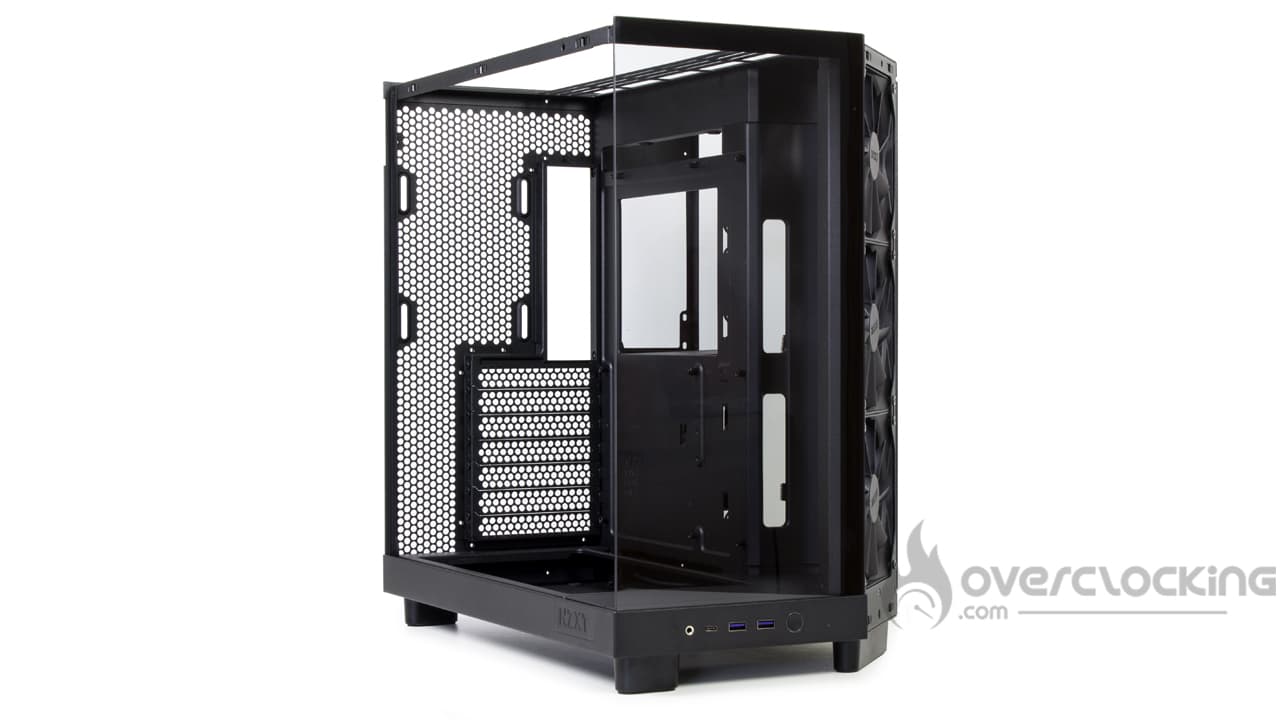

Le passage à l’intérieur se fait de manière classique en retirant les panneaux latéraux qui sont maintenus par deux vis à main captives doublées d’un système push-pin. Vous l’aurez compris, après avoir dévissé les panneaux, il faudra tirer dessus pour les retirer.

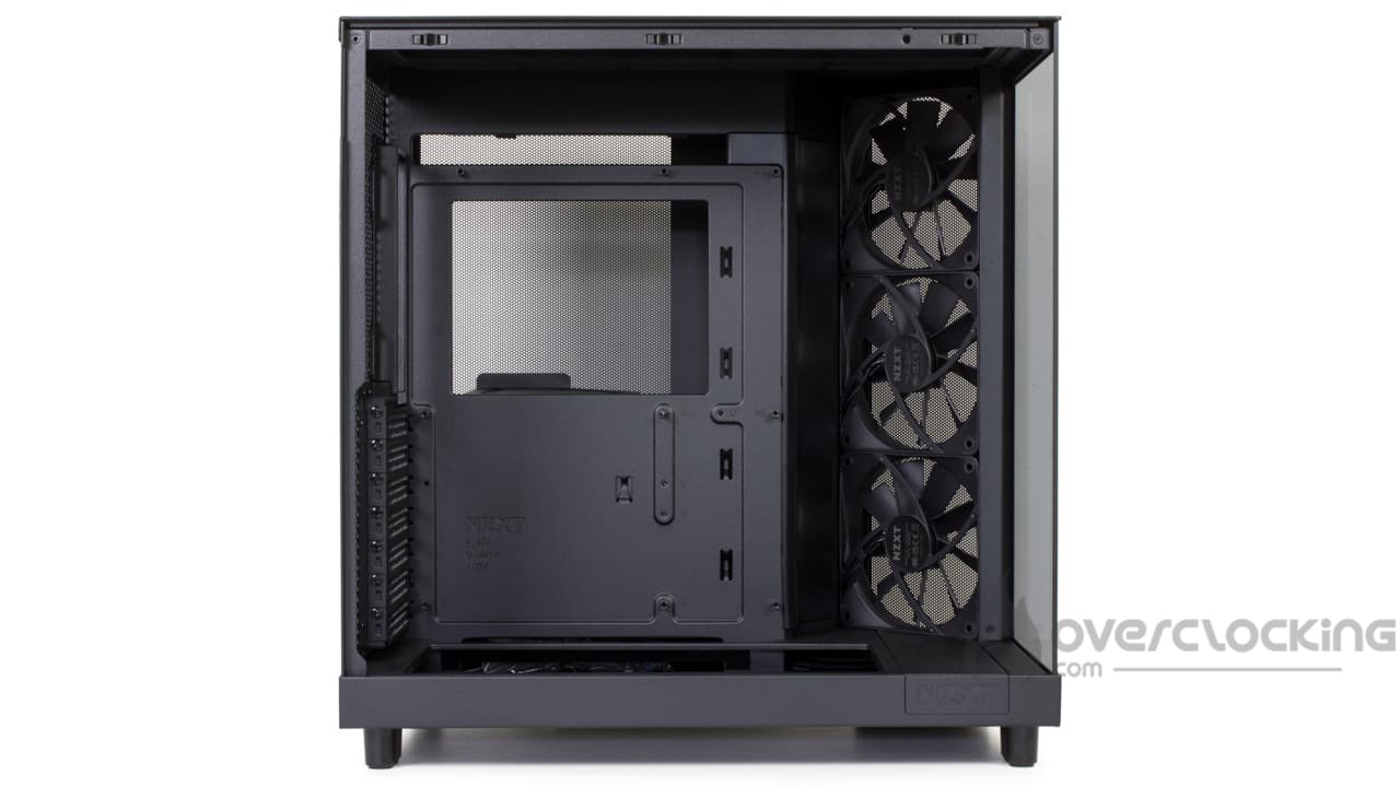

Le châssis :

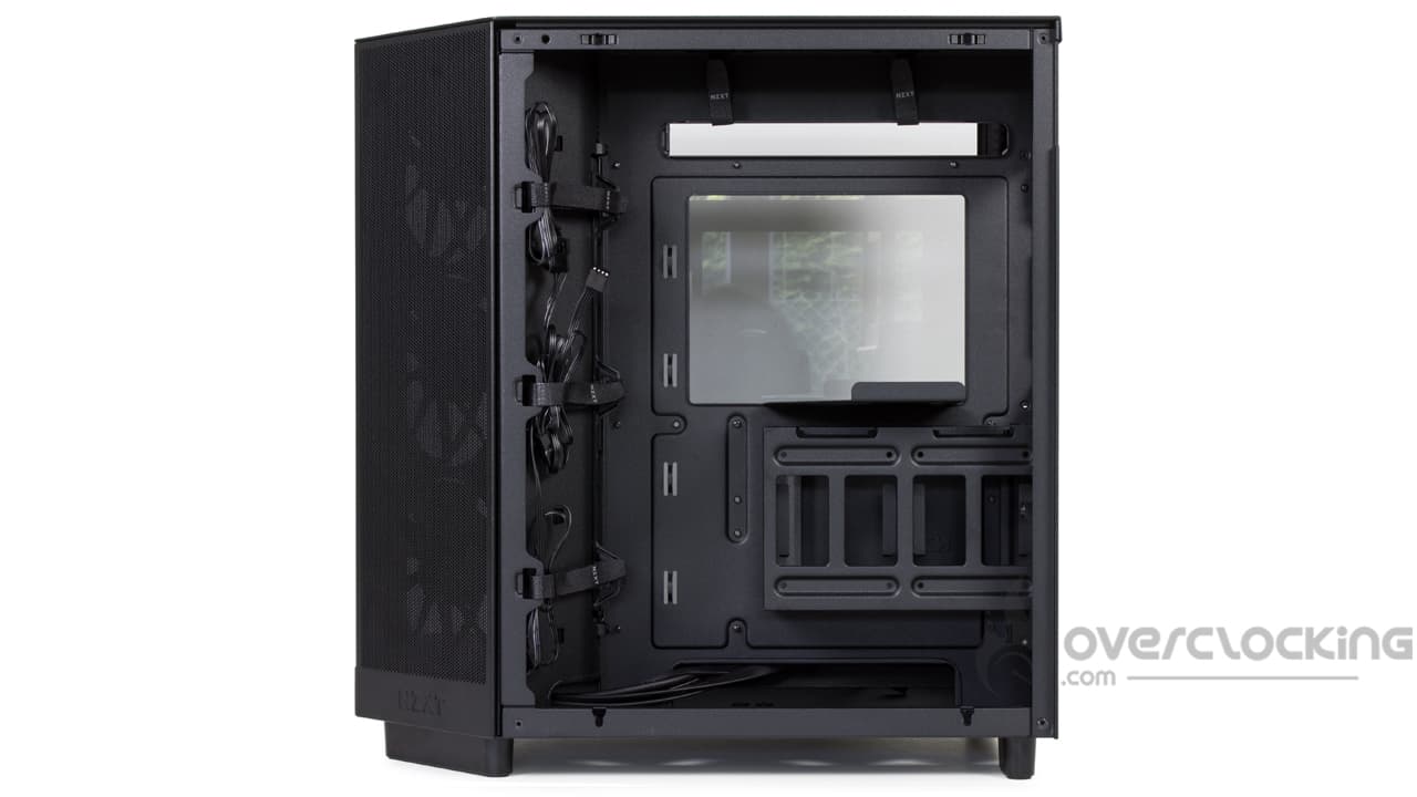

En interne, nous retrouvons donc un boîtier spacieux avec pas mal de place autour du plateau de la carte mère. D’ailleurs, cette carte mère pourra monter jusqu’au format ATX. Si on le souhaite, nous devrions pouvoir monter jusqu’à l’E-ATX, mais cela risque de saper le flux d’air des ventilateurs de la façade… Enfin, du biseau.

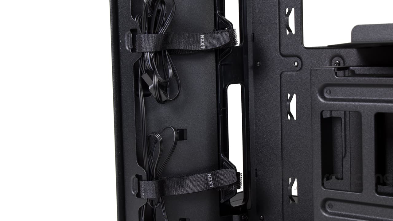

Les passages de câbles ne seront pas un problème tant ils sont nombreux. Au-dessus, en dessous ainsi que sur les côtés du plateau de la carte mère, il y en a suffisamment. En les utilisant, nous devrions pouvoir atteindre sans mal les différents connecteurs de notre carte.
Quant au dégagement arrière, ce n’est pas un problème puisqu’il y a… La largeur d’un bloc d’alimentation tout simplement !

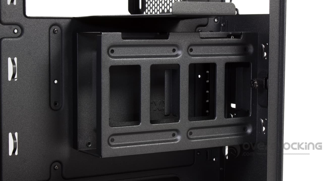

NZXT H6 Flow cage HDD
La partie stockage s’avère des plus basiques puisqu’elle repose entièrement dans une cage en acier. Cette dernière est maintenue par une vis à main. Elle met en avant deux emplacements 2,5″ ainsi qu’un troisième en 3,5″. De nouveau, nous n’avons pas de système visant à atténuer les vibrations parasites, d’autant qu’il faudra entièrement la sortir pour ajouter/retirer des disques durs/SSD.

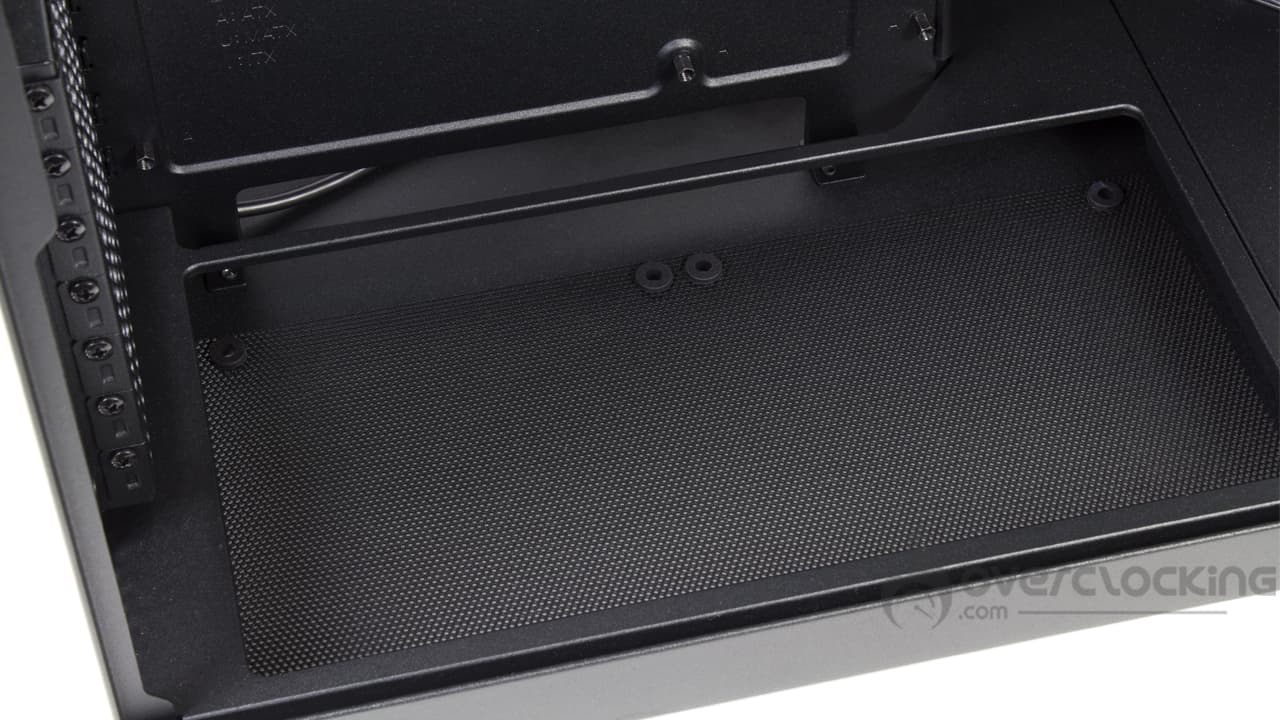

NZXT H6 emplacement alimentation
Concernant l’emplacement de l’alimentation, ce dernier reste basique puisque l’on retrouve un simple support en acier. De nouveau, pas de dispositif visant à atténuer les vibrations. De petits plots caoutchoucs auraient été les bienvenus, d’autant que ça ne coûtait pas grand-chose à ajouter.

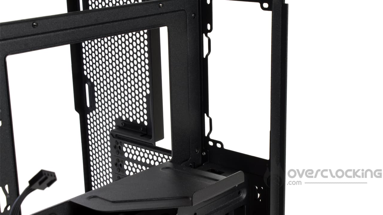

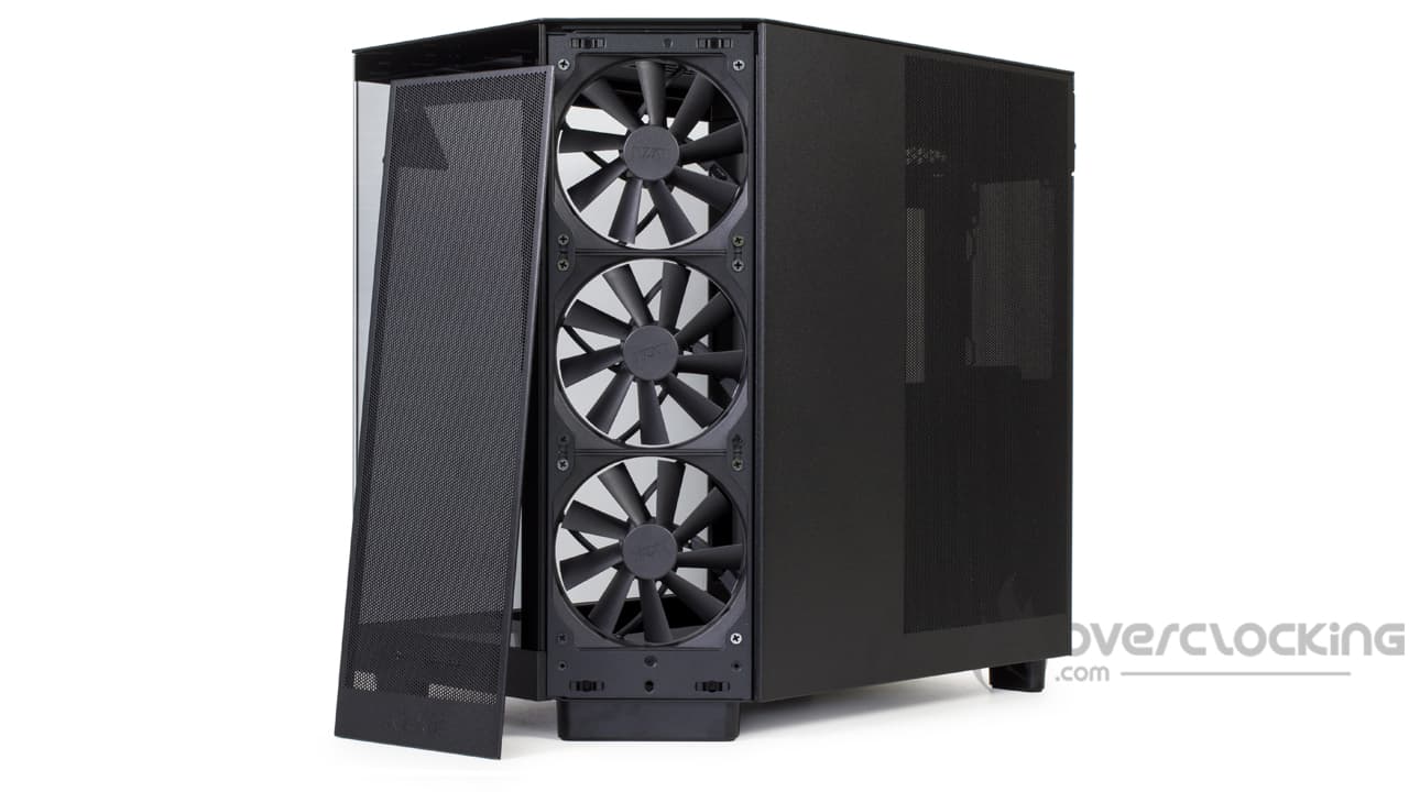

Par défaut, le H6 Flow débarque avec un total de trois ventilateurs en 120 mm. Ces derniers sont installés sur le bord biseauté du boîtier et arroseront tout le compartiment où la carte mère prend place. Cependant, d’autres emplacements sont disponibles :
  • Haut : 3x 120 mm – 2x 140 mm
  • Bas : 2x 140 mm
  • Arrière : 1x 120 mm
Vous l’aurez compris, au total, on pourra monter jusque neuf ventilateurs dans ce boîtier. Dommage que le bas ne soit pas compatible avec des soufflantes de 120 mm !
Quant au watercooling, l’installation de radiateur en 360 mm est possible dans le haut. Mais ce sera le maximum possible. À l’arrière, il faudra se contenter d’un emplacement en 120 mm.
Enfin, si vous êtes plus team aircooling, sachez que le boîter présente un espace de 163 mm en hauteur. Vous aurez de quoi y monter un AK620 Digital, mais un Assassin IV ou un MA824 ne rentrera pas.

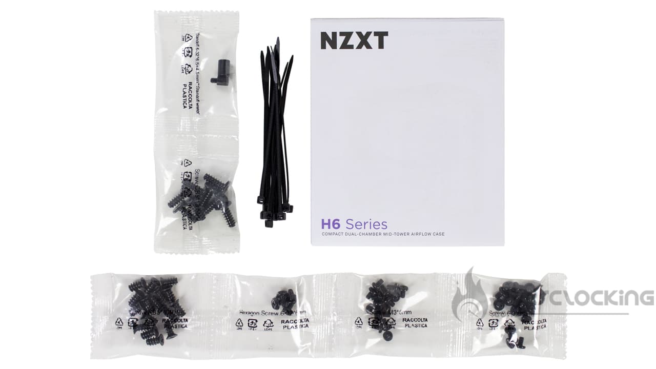

Grosso modo, la partie accessoire de ce H6 Flow se concentre sur l’essentiel avec :
  • Une notice de montage sous forme de dépliant
  • La visserie conditionnée sous forme de sachets individuels
  • Des colliers en nylon
Bref, une partie bundle on ne peut plus simple allant à l’essentiel. Nous n’avons pas d’accessoires supplémentaires pour aider au montage.

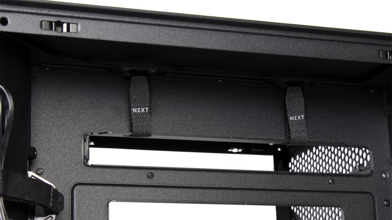

Au niveau des petits détails, il n’y a pas grand-chose à retenir, si ce n’est que le boîtier présente de nombreuses bandes velcros. Ces dernières sont disséminées un peu partout le long du boîtier, à des endroits où les besoins se feront le plus sentir. Cependant, il n’y a pas de goulottes à proprement parler comme cela peut-être le cas sur d’autres modèles comme le H7.
