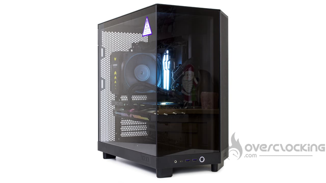

Protocole
Nous avons mis à jour notre protocole de test afin de tester les qualités de nos boîtiers. Ainsi, nous évaluerons les prestations offertes par les différents modèles selon trois critères :
- Isolation
- Bruit de la ventilation d’origine
- Flux d’air
Ici, la configuration change, vous trouverez le détail un peu plus bas. Quant aux logiciels, le CPU tournera sur PowerMax tandis que la carte graphique fonctionnera sur Furmark, les deux simultanément. À noter que la ventilation du CPU est forcée sur 100% tandis que celle de la carte graphique tournera à 50%.
De plus, afin de limiter les variations de températures liées aux variations de fréquence/consommation, nous écrêtons la courbe de la carte graphique à 1860 MHz, fréquence boost d’origine de la RTX 3050 Strix d’ASUS.
Une période de chauffe de 8 à 9 min est appliquée avant deux sessions de moyenne de 2 min. Les tests sont enchainés les uns après les autres, sans coupure, de sorte à observer la variation de la température des composants en fonction des régimes des ventilateurs du boîtier. Ensuite, un delta est appliqué : température des composants soustraite à la température ambiante.
Pour ce test, nous avons effectué deux séries de relevés avec un démontage/remontage intégral de la config entre deux… Pour confirmer les températures obtenues et tester différents positionnements des ventilateurs additionnels. Lors de la première série (#1), nous avons placé les ventilateurs supplémentaires dans le bas en aspiration, soufflant sur la carte graphique. Lors de la seconde série (#2), un ventilateur était monté dans le bas en aspiration, l’autre était positionné dans le haut en extraction.
Configuration :
- Carte mère : NZXT N7 Z790
- CPU : Intel Core i5 14600KF
- Carte graphique : ASUS ROG Strix RTX 3050
- Ventirad : Noctua NH-U12A chromax.black
- Alimentation : NZXT C1000 Gold
Étrange que vous notiez un mauvais refroidissement quand Le Comptoir du Hardware a noté l’exact inverse. Je pense que vous avez eu un petit bug a un endroit, LCdH a reproduit le test 2 fois
