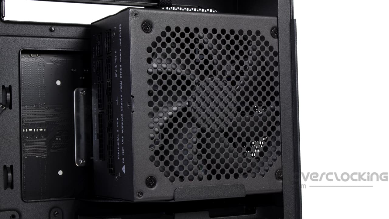

L’alimentation :
NZXT H6 Flow montage alimentation
Le montage de l’alimentation n’est pas très compliqué, loin de là puisqu’il suffit de la déposer sur son emplacement. Ensuite, on la fixera au boitier par l’arrière de celui-ci. Cependant, cet emplacement, du fait de la conception compartimentée du H6 Flow est particulièrement accessible. Pour le reste, des petits plots en mousse ou caoutchouc auraient été les bienvenus.

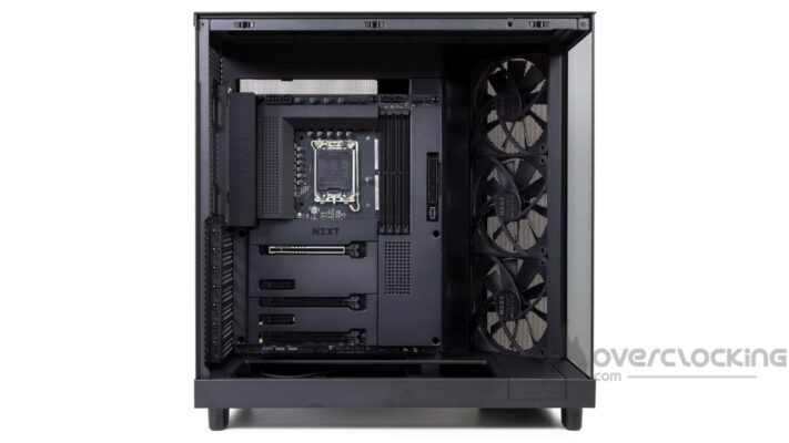

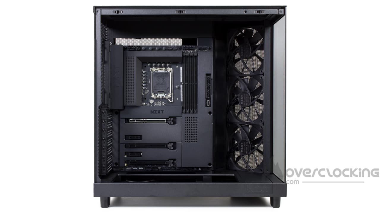

NZXT H6 Flow montage carte mère
Le montage de notre carte mère, une N7 Z790, n’oppose pas de difficulté particulière puisque, comme on peut le voir, son emplacement est particulièrement dégagé. On aura donc la place nécessaire pour la manipuler. De plus, de nombreux passages de câble l’entourent, bien pratique pour le câble management.

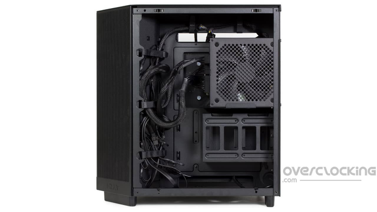

Le câblage :
Le panneau de contrôle :
On commence avec le panneau de contrôle, cela permet déjà de gérer tous ces petits câbles qui viennent mettre un joyeux bazar dans la config. Bien entendu, la plupart longent la bordure biseautée pour ressortir par le bas du plateau de la carte mère. Seuls les câbles USB type C et USB 3.0 remonte vers la seconde ouverture avant d’être branchés sur la carte mère. Ici, on se sert des bandes velcros pour plaquer tout ce petit monde !
NZXT H6 Flow câblage
La carte mère, la carte graphique :
Quant à la carte mère, les choses se tendent quelque peu puisque l’ATX 24 broches reste un connecteur rigide et très épais. Donc nous avons choisi de lui faire faire une boucle pour ressortir par l’ouverture latérale supérieure pour ensuite le brancher sur notre carte mère. Quant à l’EPS12V CPU, même combat, cependant, lui finit sa course par la large ouverture supérieure.
Pour ce qui est du PCIe 8 pins de la carte graphique, ce câble suit plus ou moins le même chemin que l’ATX 24 broches.

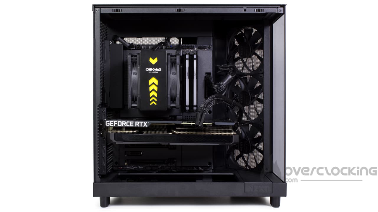

Installation du ventirad et de la carte graphique :
Montage ventirad et carte graphique
Malheureusement, si vous aviez une backplate à déposer au dos de votre carte mère pour le montage de votre ventirad ou AIO, il faudra le faire avant de monter le bloc d’alimentation. Une fois ce dernier en place, l’arrière de votre carte mère est totalement obstrué. Il faudra donc démonter l’alim pour installer votre ventirad, dommage.
Sinon, pour ce qui est de la carte graphique, nous n’avons pas rencontré de problème particulier. Comme sur une majorité de modèles, nous avons deux équerres PCIe à retirer. Ensuite, on enfiche notre RTX 3050 Strix sur son slot PCIe, on la visse par l’équerre et le tour est joué !
Toutefois, attention si vous avez une carte graphique de type parpaing puisque le boîtier ne dispose d’aucun support GPU.
