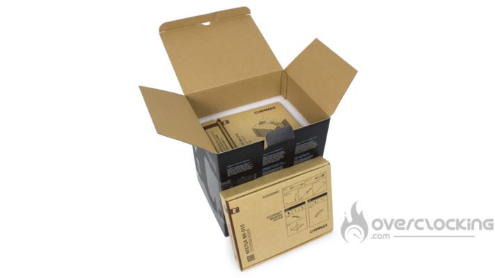

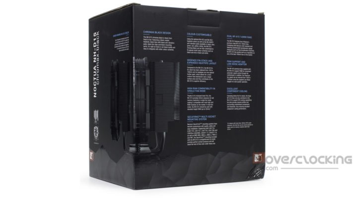

Le packaging change du tout au tout puisque la marque abandonne son classique carton marron et blanc. Là, on est sur du noir avec des illustrations du produit ainsi qu’un rappel de ses caractéristiques techniques.
A l’intérieur, nous avons le bundle reposant dans une boîte en carton spécifique. Le dissipateur quant à lui est emballé dans une seconde boîte et le deuxième NF-A15 dans une troisième, juste à côté. Et pour finir, tout ce petit monde est entouré d’une mousse blanche. Clairement, ça ne bougera pas d’un poil lors des transports.

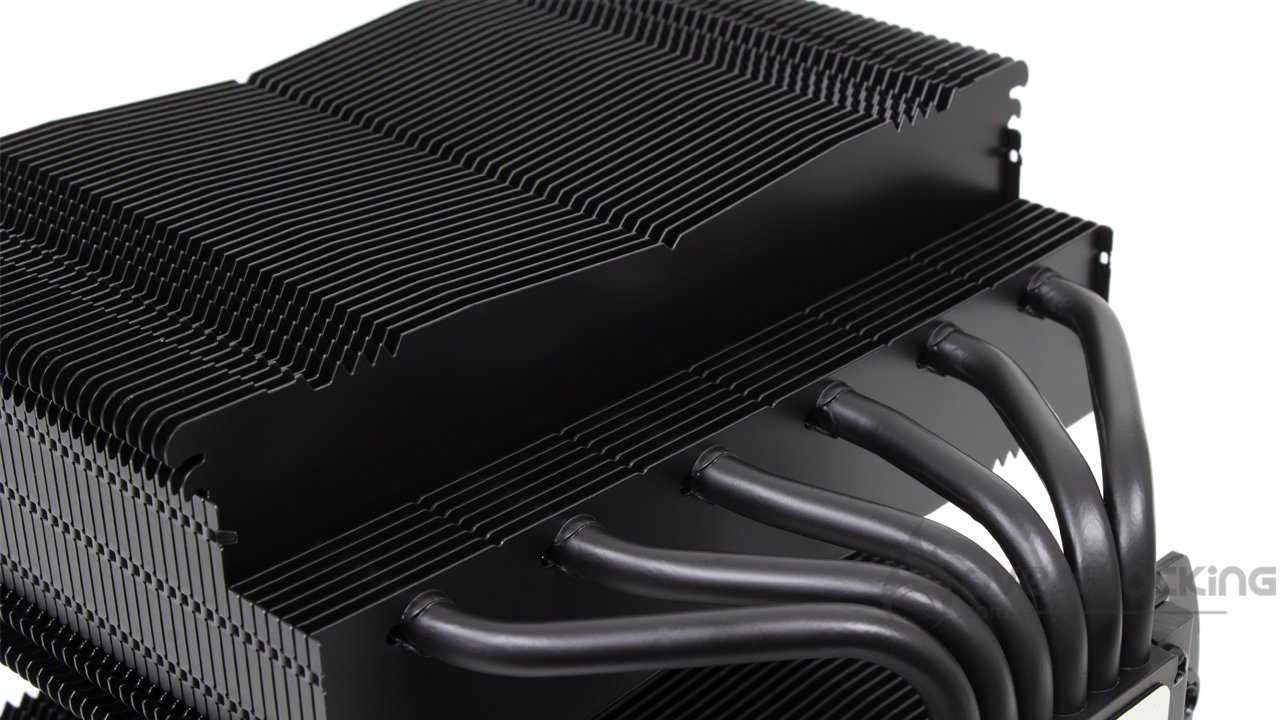

La taille mise à part, nous avons affaire à un ventirad double tour des plus classiques. En effet, le dissipateur arrive avec sa forme en « U » caractéristique de ce type de refroidissement. Chaque bloc d’ailettes affiche un total de 46 ailettes en aluminium relativement serrées les unes par rapport aux autres.
NH-D15 Chromax.black
Autrement, l’ensemble dispose d’un total de 6 caloducs en cuivre de 6 mm se rejoignant au niveau de la base elle aussi en cuivre. Cette dernière contraste énormément avec le reste du dissipateur puisque c’est le seul élément qui n’est pas noir. De plus, on remarquera le passage de la fraise lors de l’usinage. Cela dénote un manque de soin apporté à la finition de ce coté là, alors qu’une base plane et lisse devrait en théorie permettre un meilleur échange thermique.
Sinon, les premières ailettes de chacune des tours sont plus fines que les autres, l’objectif étant d’améliorer la compatibilité avec la RAM. Pour cette révision, nous pensons que Noctua aurait pu aller plus loin en excentrant la base, comme Cryorig avec son R1. Ceci aurait davantage contribué à limiter l’impact du dissipateur sur les ports DIMM avec les deux ventilateurs en place.

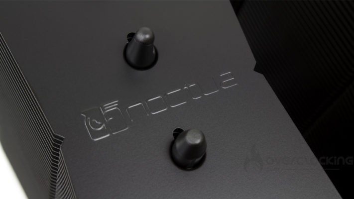

Sur le dessus, il n’y aura rien de particulier si ce n’est un logo Noctua présent sur chaque bloc. Idem, nous aurions bien aimé des coiffes pour les caloducs, mais, il sera possible de les masquer grâce aux kits Chromax NA-HC3 et NA-HC4.

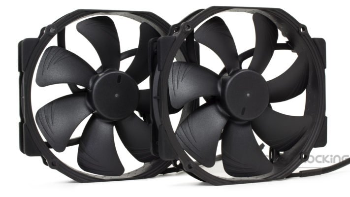

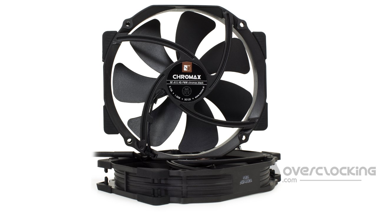

Avec cette version, les ventilateurs aussi passent au noir intégral. Comme on peut le voir, le cadre, les pâles, les câbles ainsi que les silent blocs sont noirs. Vous l’aurez compris, noir sur noir, il n’y a plus d’espoir !
Ces fameux NF-A15, nous les connaissons bien puisqu’il s’agit des mêmes ventilateurs que celui du NH-U14S… mais en noir. Pour le coup, nous avons deux ventilateurs avec un cadre rectangulaire de 140 x 150 mm et l’ensemble totalise sept pales plutôt larges. On remarque également que les silent blocs ne se placent pas au niveau des trous de fixation mais en dessous. Il sera possible d’ajouter un peu de couleur à l’ensemble en changeant les patins siliconés par des Chromax NA-SAVP3.
Au niveau des caractéristiques, les ventilos tirent leur alimentation d’un connecteur 4 broches PWM. Leur plage de rotation officielle est de 300 RPM à 1500 RPM. A plein régime, chaque moulin générera un flux d’air de 140.2 m3/h et une pression statique de 2.08 mmH2O. Via les adaptateurs L.N.A (Low Noise Adapter), il sera possible de réduire la vitesse maximale des moulins à 1200 RPM. Ces adaptateurs LNA sont pour rappel de simples résistances. Ici, le flux d’air ne sera plus que de 115.5 m3/h.
