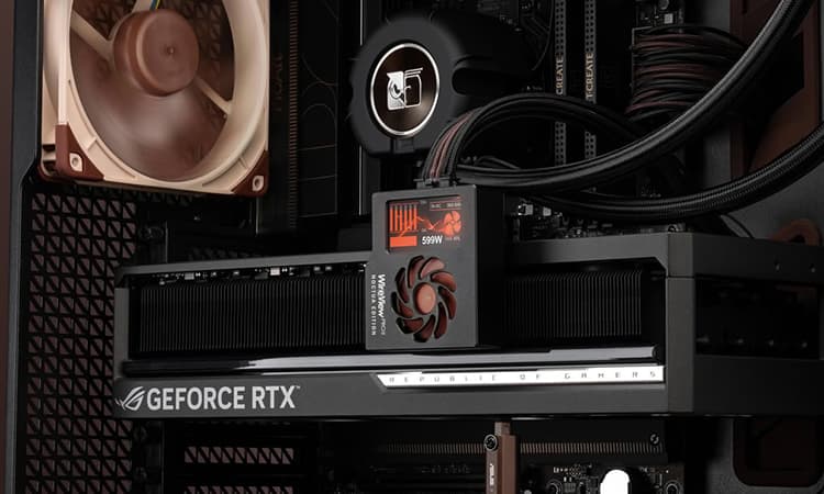

Thermal Grizzly WireView Pro II Noctua Edition
Pour rappel, le WireView, c’est un adaptateur proposé par Thermal Grizzly dont le but est également de protéger votre carte graphique de toute défaillance liée à son connecteur d’alimentation 16 broches. Ce dernier analyse le courant qui passe au travers des broches et alerte l’utilisateur en cas de problème. Des alertes visuelles et sonores peuvent être configurées tandis qu’il bénéficie d’un logiciel permettant d’aller un peu plus loin dans la surveillance du connecteur.
Dans sa version II, Thermal Grizzly mettait en avant l’utilisation d’un petit ventilateur pour aider au refroidissement de l’appareil, mais ce dernier, lorsqu’il était couplé à du matériel très silencieux, pouvait être audible en fonctionnement. C’est là que la collaboration entre Noctua et Thermal Grizzly entre en jeu.
Le ventilateur Noctua diminue le bruit et les températures !
Avec cette version Noctua, nous retrouvons quelques petites améliorations comme la présence d’un dissipateur en aluminium qui profite d’un usinage CNC. Par ailleurs, la grille du ventilateur a été revue et sa forme s’inspire de celle des alimentations Seasonic. Enfin, à l’intérieur, on trouve un ventilateur NF-A4x10n sans cadre.
Concrètement, cette révision du WireView Pro II est intéressante puisque dans un boîtier dont la température intérieure est de 40 °C, le ventilateur ne se met pas en route tant que le GPU ne consomme pas 300 W. Avec des consommations de 400 et 480 W, le ventilateur met plus du double de temps à s’enclencher par rapport à la version standard de l’adaptateur tandis que ses températures sont inférieures de 3 °C !
Quant au bruit, les nuisances générées sont de 21,5 dB(A) à 10 cm contre 1,5 dB(A) à 1 cm, des valeurs virtuellement inaudibles. Le ventilateur de Noctua fonctionne donc à 2000 tr/min contre 5000 tr/min pour celui d’origine dont les nuisances sonores sont de 39,4 dB à 10 cm et 19,4 dB à 1 cm. Sacrée différence !
